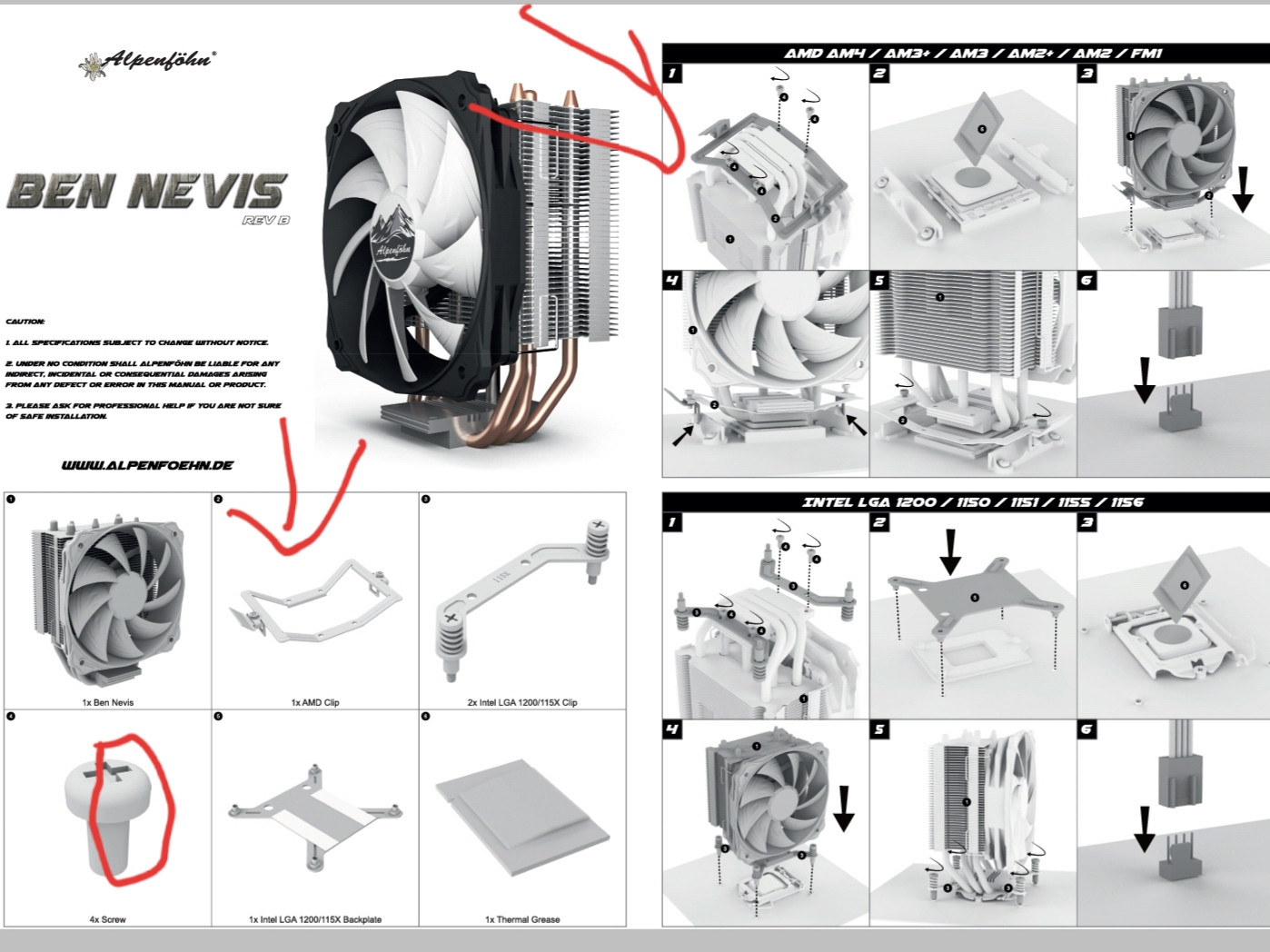

Bräuchte dann wahrscheinlich noch nen CPU Kühler nä? Is da für AMD auch etwas anders ? Oder geht da nen normaler Tower Kühler was aufs Mainboard passt? Mainboard dann das für 117€
Es kommt drauf an welchen CPU Kühler du hast. Wenn es der Standard Intel CPU Kühler ist würde ich etwas neues kaufen.
https://geizhals.de/?cmp=2846442&cmp=2849332
Das sind aktuelle Empfehlungen.
Der eine ist 1x 140mm Lüfter der andere 2x 120mm (jeweils + Kühler)
Welches Gehäuse hast du?
Reaktionen: Uncrit
Also in dein Gehäuse geht nur max. 150mm Höhe CPU Kühler.
(Meine vorgeschlagen sind 155mm und 159mm.)
Welchen Ben nevis hast du?
Prinzipiell kannst du den aber weiterverwenden.
Der muss dann für AM4 (AMD) umgerüstet werden und du brauchst noch neue Wärmeleitpaste.
Ahh stimmt. Ja Wärmeleitpaste hab ich noch. Muss ich schauen wie man den umrüstet.
Bei den Kühler Infos steht auf dabei kompatibel mit am4.
Das ist relativ simpel.
