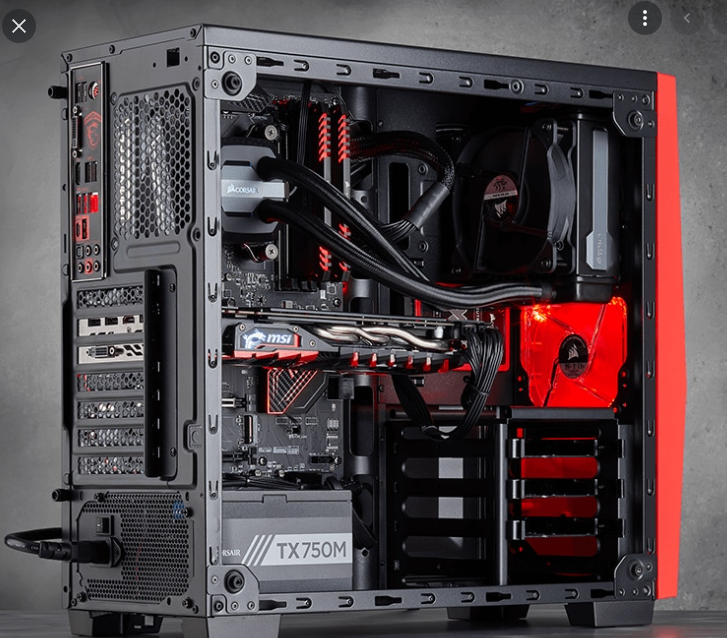

Jo, hey everyone.
Bin neu hier.
Und zwar habe zwei Fragen bzgl. der Grafikkarte MSI 3060 TI Gaming Z Trio
Link: https://www.alternate.de/MSI/GeForce-RTX-3060-Ti-GAMING-Z-TRIO-LHR-Grafikkarte/html/product/1758139
Passt die überhaupt rein? (Link: https://www.caseking.de/corsair-car...qamAGxTeD0rgY6poyuzyu6qrxD16mPbxoCBcEQAvD_BwE
Also laut der Angaben auf der offiziellen Seite solle es schon funktionieren, aber ich wollts nur sichergehen und hier nochmal nachfragen.
Die zweite Frage wäre ob ein be quiet 750w Netzteil ausreichend ist?
Vielen Dank schonmal Voraus
Naja, wenn du die Maße vergleichst und es passt, dann wird es auch Passen, wozu dann die Frage?
https://www.msi.com/Graphics-Card/GeForce-RTX-3060-Ti-GAMING-Z-TRIO-8G-LHR
Card Dimension (mm) 323 x 140 x 56 mm
https://www.corsair.com/de/de/Kategorien/Produkte/Gehäuse/spec-04-config/p/CC-9011109-WW#tab-tech-specs
Maximum GPU Length 370mm
Da sieht man doch das da noch rund 5cm Platz ist
jop
Reaktionen: RaptorTP
max. Grafikkarten Länge (exakt)370 mm
hmmmmmmmmmmmmmmmmmm 🤔
wahrscheinlich nicht.
Reaktionen: Coeckchen und Novocain
Graka 323 mm
Gehäuse bis 370 mm
Jupp, aber vorher mal fragen ist schon die richtige Einstellung ;)
Reaktionen: Dama und lkullerkeks
RaptorTP schrieb:
Graka 323 mm
Gehäuse bis 370 mm
Lieber einmal zu viel gefragt als 1x zu viel zurück geschickt :D
Reaktionen: RaptorTP und lkullerkeks
RaptorTP schrieb:
Graka 323 mm
Gehäuse bis 370 mm
Ein Problem beim Gehäuse könnte noch ein Festplattenkäfig machen.
Wenn der benötigt wird, und im Weg ist, könnten es deutlich weniger als 370mm sein.
Gehäusehersteller 'vergessen' das mal ganz gerne, bei den Längenangaben.
Reaktionen: RaptorTP und alexbirdie
Der Festplattenkäfig in diesem Case kann nicht ausgebaut werden, von daher bleibt es bei max 370mm ;)
Reaktionen: RaptorTP und Corpus Delicti
Kommt drauf an, welches Modell. Ist es ein altes gruppenreguliertes, dann nein - ist ein modernes DC-DC, dann ja.
oha ! stimmt wohl.
Man kann also den oberen Käfig raus nehmen:
Quelle: https://www.corsair.com/de/de/Kateg...gehärtetem-Glas –-Schwarz-Rot/p/CC-9011117-WW
@leviossa - jetzt die Frage ob du oben was verbaut hast oder das eben für die Graka rausfliegen / modifziert werden kann :)
