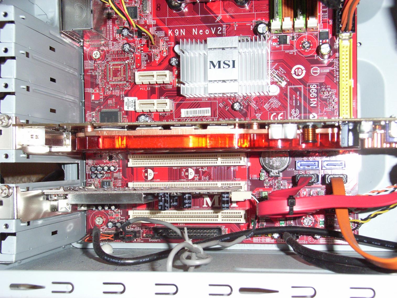

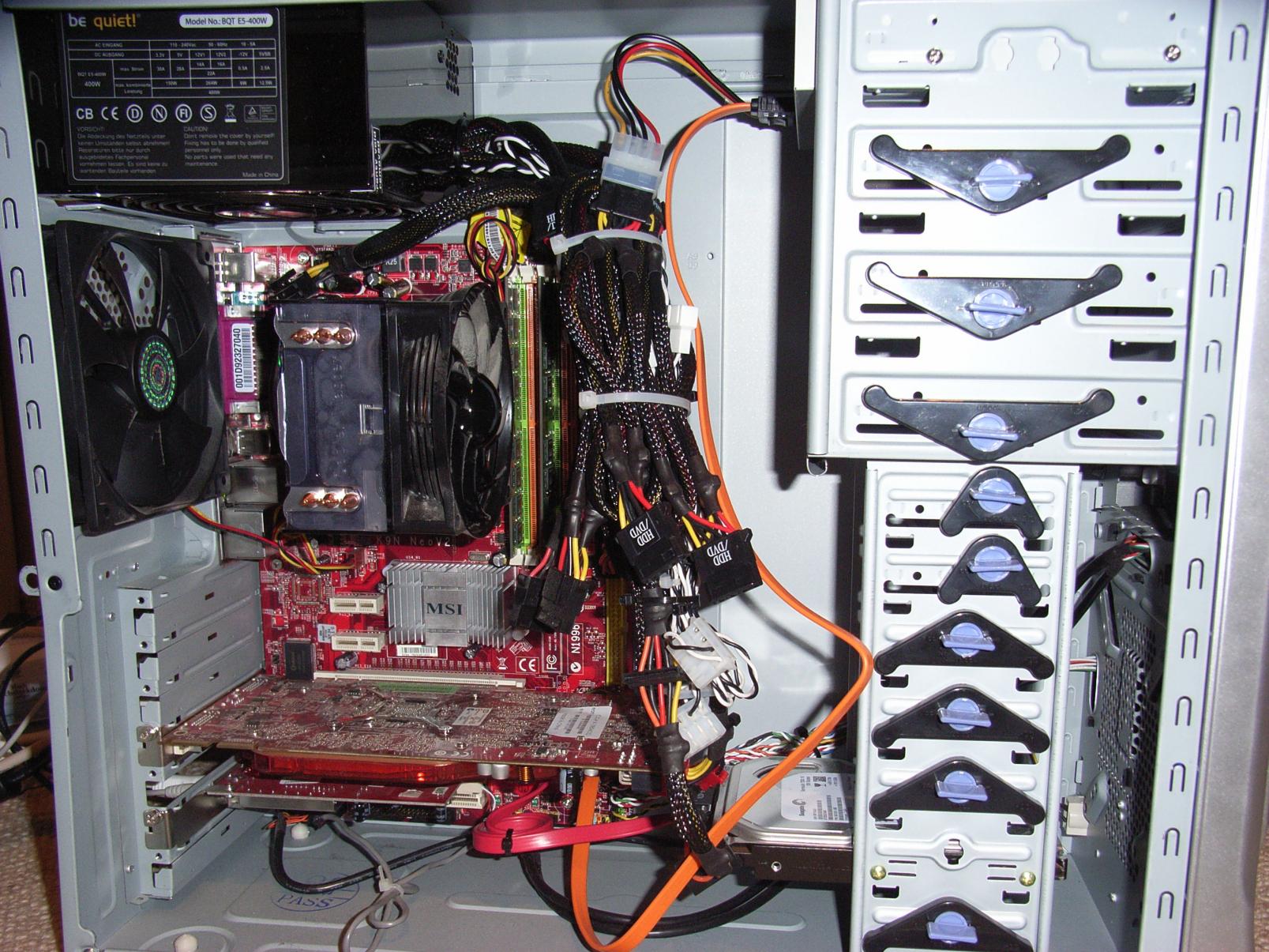

Ich will mir bald die neue HD4850 mit Accelero S1 und Lüfter kaufen. Ich hab allerdings Zweifel, ob das alles in mein Pc passt, drum hab ich mal ein Bild gemacht.
Ich will vor allem einen leisen Pc, deshalb geht der Referenz kühler schon mal nicht in Ordnung, deshalb will ich einen besseren. Auf edel-grafikkarten.de gibts ja noch verschiedene Versionen, welche ist da am besten. Also ich schätz mal, dass der Accelero + Lüfter nicht passt, drum hab ich nun den GfxChilla im Auge und den Akasa Neo Vortexx. Jetzt frage ich mich, welcher besser ist. Ich nehme an, dass der Neo Vortexx besser ist, da sie die Grafikkarte gleich übertakten...
Greetz
Ps: Muss das Orange und das Rote Kabel weg, um den Accelero zu installieren ?

Die Karte unter deiner Grafikkarte einen Slot runter, dann passt es...den Lüfter würde ich allerdings irgendwie hinter der Grafikkarte montieren, bringt ja nix wenn der Lüfter auf die Karte unter deiner Grafikkarte pustet.
Zu deinem PS:
Da der Accelero relativ groß ist brauchst du zwei slots und dann wird auch das SATA Kabel im Weg sein, aber du hast ja noch (Warscheinlich) irgendwo andere SATA Anschlüsse auf dem Board.
Also durch die Zusatzkarte die du da hast, passt der Accelero nicht. Wenn du sie einen weiter runter steckst, dann gehts, allerdings wird der Lüfter des S1 dann im Luft ansaugen behindert.
Ich würd den Vortexx nehen, der bläst dir direkt die warme Luft aus dem Gehäuse.
Für die Sata Anschlüsse muss du dan Kabel mit Winkelstecker nehmen sonst passts nicht.
Die SATA-Kabel dürften auf jeden Fall im Weg sein, und dein Board hat nur die 4 Anschlüsse. Es gibt aber auch SATA-Kabel mit abgewinkelten Steckern, und dann müßte das eigentlich klappen.

Die Karte + S1 + Lüfter braucht 3 Slots. Also wird das ziemlich wahrscheinlich nix
mit dem Kühler + Lüfter.

Ok, sieht wohl so aus, als würde es nix mit dem Accelero werden, außer ich würde die Slimlüfter von Scythe oder das Turbomodul nehmen. Passiv werde ich die Grafikkarte sicherlich nicht betreiben, denn der Accelero kühlt zwar die Gpu, aber nicht die Spannungswandler etc.
@Bullet Tooth: Genau das gleiche Problem hätte man mit dem von dir genannten Kühler...
Dann muss ich mich wohl zwischen dem Akasa Neo Vortexx und dem Accelero entscheiden, aber noch eine andere Frage: Erhitzt sich mein Prozessor ( Amd X2 5000+ Be auf 3Ghz mit Collermaster TX2 ) mehr mit dem Accelero, den eigentlich ist die ganze warme Luft noch im Gehäuse und wird dann vom Cpu Kühler genutzt. Da wäre der Neo Vortexx besser oder ?
