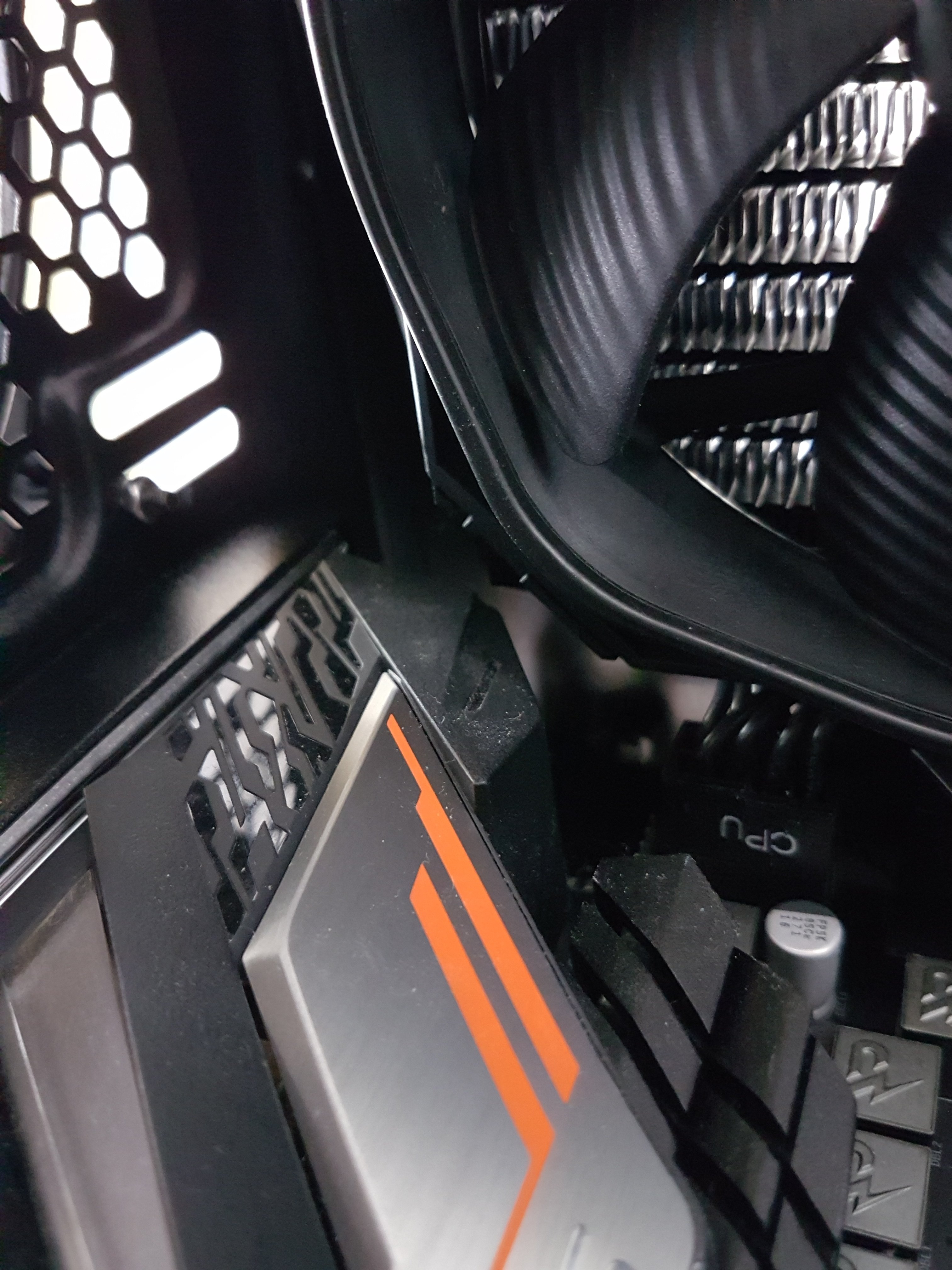

Bei meiner WaKü hatte ich genau dasselbe Problem:
Perspektivisch etwas schlecht zu erkennen, aber links das ist die Shroud von der IO vom Mainboard. Das würde mit dem be quiet Silent Wings 3 140mm kollidieren wenn man nicht die Ecke vom Lüfter abnehmen könnte... hätte ich Lüfter einer anderen Firma (z.B. Noctua) verbaut hätte ich da mit dem Dremel wüten müssen.
Das ist beim Fractal Design Vector RS, welcher eindeutig und offiziell zu 420er Radiatoren kompatibel sein soll.
