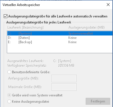

OK...sicher, dass die Fehlermeldung vom RAM kommt und deine HDDs genügend freien Speicher haben? Hast du irgendwie an der Auslagerungsdatei rumgefummelt (deaktiviert oder feste Größe)? Dei genaue Fehlermeldung würde da auch weiterhelfen....

ja die festplatten bieten noch genug platz, bei auslagerungsdatei habe ich auch ein wenig experimntiert
Die Fehlermeldung kann genauso an der Auslagerungsdatei liegen. Von Windows verwalten lassen und testen ob der Fehler dann immer noch auftritt? Evtl. kannst du dir so n paar Euro sparen.

ja das tue ich, auf wieviel kann ich den wert stellen? gibts da vorschriften?

Größe wird vom System verwaltet.

Laut Bild hast du feste Größen. Min. 4096MB und max. mit 4096MB.
Wenn du vom System verwalten lassen willst, dann auch den entsprechenden Radiobutton auswählen --> 'Größe wird vom System verwaltet'.
vielen dank an euch, habe ich graade gemacht.
