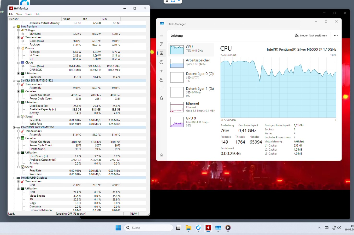

Hwmonitor und Task-Manager zeigen parallel zum Video das:

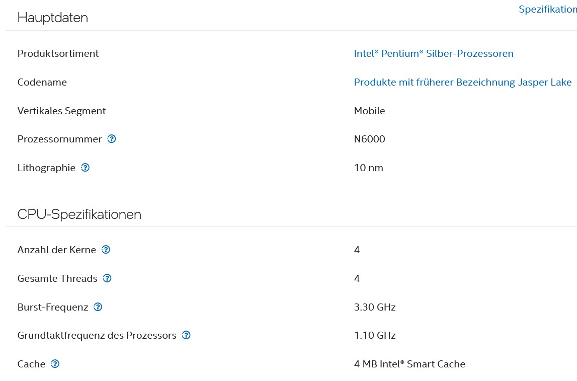

Die CPU dümpelt bei 0,4 - 0,8 Ghz herum. Lt Spezifikation soll die CPU
aber einen Grundtakt von 1,1 Ghz, und einen Burst-Takt von 3,3 Ghz können.
Ich habe bei Tests/Lastfällen nie eine höhere CPU-Frequenz als 0,9 Ghz gesehen.
CPU-Temperatur immer ca. 65 - 70°, kann es daran liegen?

Nachtrag: Intel gibt die Temp. max. mit 105° an

Intel gibt die Temp. max. mit 105° an, da müsste doch noch mehr Takt möglich sein?
Nach Suchen bei Google ist das Problem bekannt, der n6000 scheint bei 80 zu drosseln

Hmm, 0,4 Ghz bei 76% Auslastung und 72 Grad - das ist doch keine Drosselung, da stimmt was mit dem Power-States nicht, würde im BIOS gucken, ob alles aktiv ist von wegen Turbo etc. und dann im Windows schauen, vielleicht fehlen bestimmte Treiber oder es liegt an den Energieeinstellungen etc.

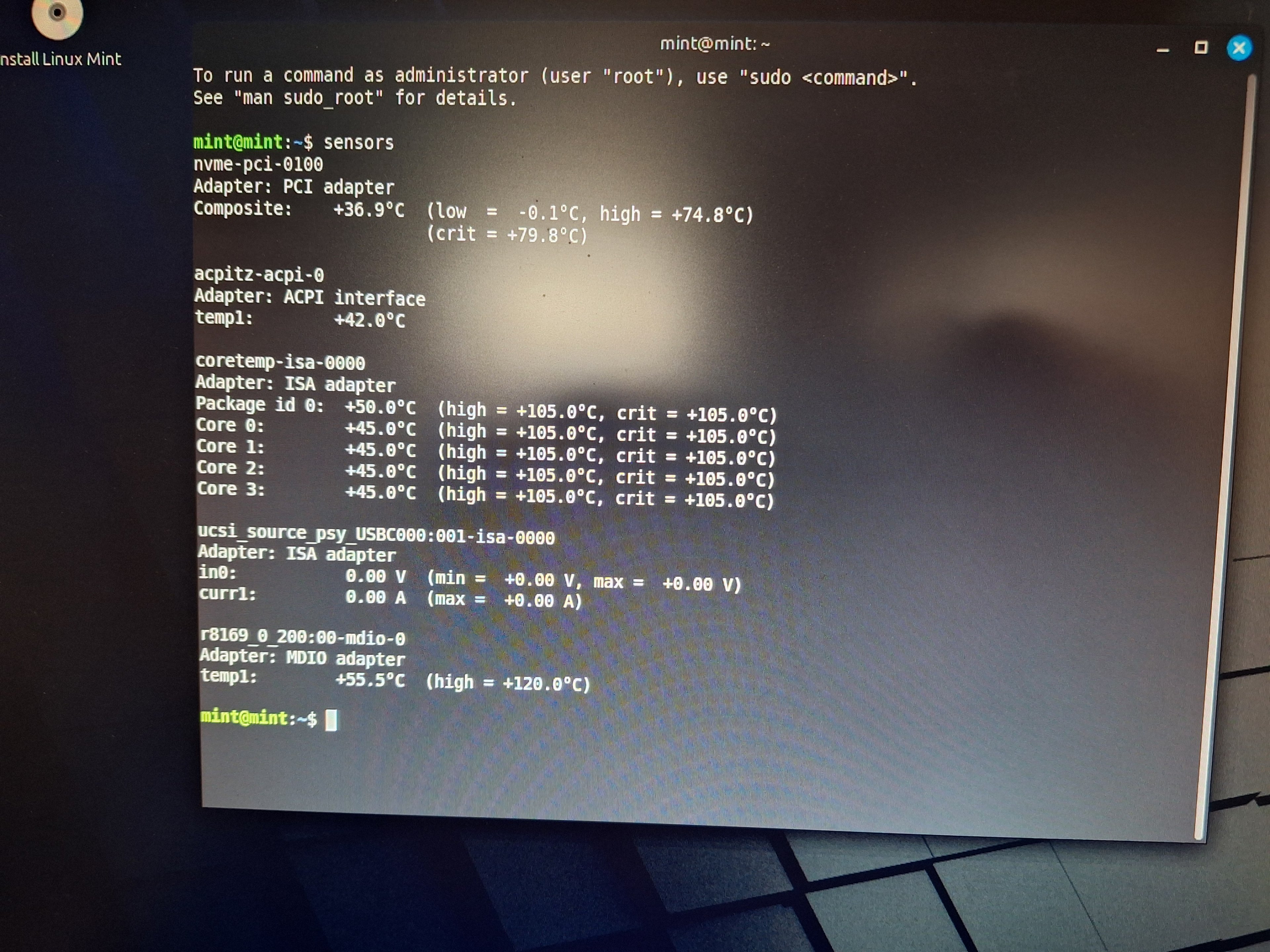

Hab mir den mint-stick mit rufus geschrieben
Dann hatte ich die idee zuerst den kalten np41 ins Win zu booten, und sofort hwmonitor
und den task-manager mit leistungsanzeige zu starten
Und siehe da, temp bei 42 - 48°, cpu-takt 1,8 - 2,4 ghz.
Dann ins mint gebootet, sensors zeigt:
..es liegt an der temp
temp crit ist mit 79,8 angegeben, deswegen geht der takt ab 60° und mehr in den keller
was meint ihr?
