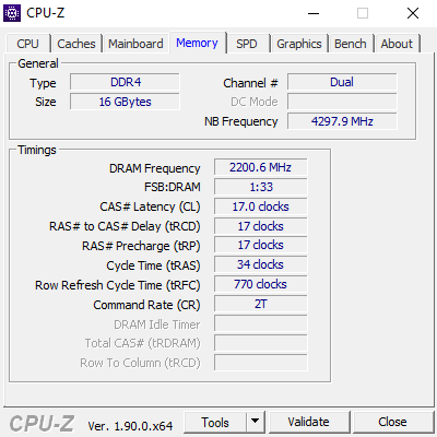

So, kurzes Fazit.
Ich habe ja den schweine-teuren Gskill Royal Silver verbaut mit 4000Mhz CL19 und 2x 16GB. Damit komme ich definitiv NICHT > 3600 Mhz beim Takt.
Jetzt ist der Patriot Memory da mit den 4400Mhz CL19, dafür aber 4x8GB. Was soll ich sagen? Ich bin absolut begeistert! Die Verarbeitung ist sehr gut. Liegt minimal unterhalb derer von Gskill würde ich haptisch sagen. Aber noch immer sehr gut.
Speicher sieht richtig cool aus, gefällt mir sehr.
Und vor allem....einfach XMP-Profil 1 geladen...gespeichert...fertig. Der läuft einfach mit 4400Mhz bei 1.45V, absolut der Hammer!
Sowas gibt es bei AMD einfach nicht (leider). Für den Preis...ka..340€, habe ich jetzt 4400er Speicher....das war vor einem Jahr noch ein Package wo man knapp 1000€ für bezahlen musste.

Maximus XI apex incoming. Dienstag ist es soweit. Ich denke, das wird mein Problem lösen. Wenn nicht, verkaufe ich die CPU und bestelle eine neue.
Ich bin relativ sicher, nachdem ich viel recherchiert habe, dass es am Z390-E und der T Topology liegt und nicht am Memory Controller der CPU.
Ich würde mal behaupten es lag tatsächlich an der T-Topology oder auf jeden Fall am Mainboard (Asus ROG Strix Z390-E).
Habe jetzt auf ein Maximus XI Apex gewechselt und...
siehe Bild!
Bin mega happy und erleichtert jetzt, dass es doch nicht der Memory Controller der CPU war!
