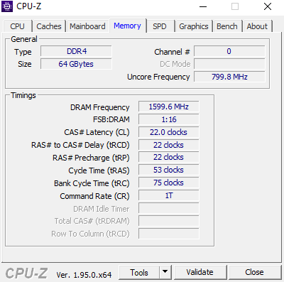

Habe seit gestern meinen neuen PC zusammen gebaut und jetzt das Problem, dass der RAM nicht auf den angegebenen XMP Spezifikationen stabil läuft. Manuell sind 3200Mhz mit CL22 das beste, was ich jetzt erreichen konnte.
Er sollte aber mindestens 3600 MHZ CL18 schaffen laut offiziellen XMP specs.
Ich weiß, dass das x570 Taichi nicht das beste Board für Overclocking ist, aber das erscheint mir doch etwas sehr schlecht.

Hier mal die Daten aus Taiphoon Burner und CPU-Z
Die Riegel sind in den Slots A2 und B2 drin, damit sollten sie am besten laufen, hieß es von Asrock.

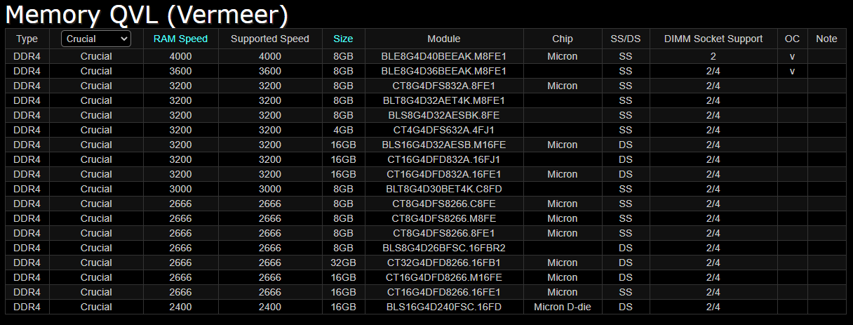

Steht das Kit überhaupt in der QVL vom Mainboard ? Zudem ist 2x32GB Dual Rank ist nicht einfach für den
Speichercontroller der CPU. Brauchst du wirklich so viel RAM ? 2x16GB 3600Mhz mit straffen Timings reicht.
