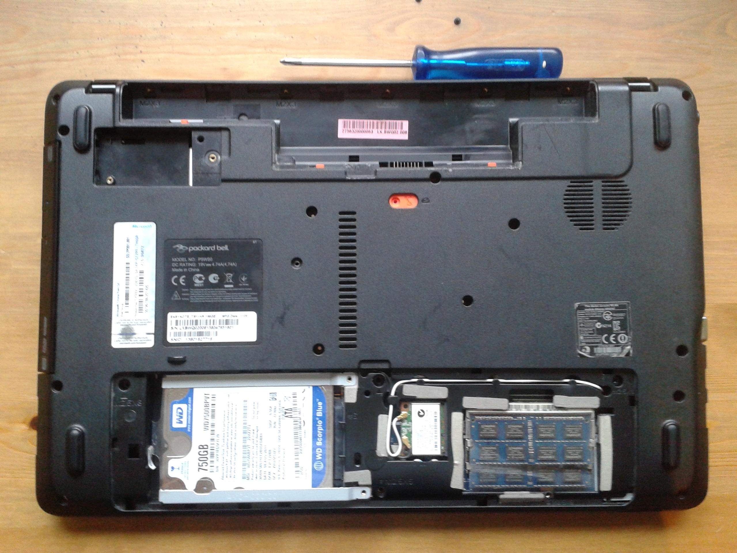

Ich habe jetzt mal versucht alles so weit wie möglich aufzuschrauben. Weiter komme ich leider nicht. Kann mir jemand sagen, wo ich typischerweise dieses Gehäuse öffnen kann?
Danke für die Hilfe.
Nachdem ich heute den Laptop komplett auseinandergeschraubt, gereinigt und wieder alles in 2 Anläufen zusammengeschraubt habe, habe ich wieder getestet.
Die maximale Temperatur beider Komponenten lag diesmal bei 89-90°C. Ist das ein guter/normaler Wert?
Die von außen fühlbare Temperatur des Gehäuses kommt mir auch deutlich geringer vor. Die Lüftergeräusche waren moderat, jedoch nicht viel geringer als vorher.
Das Spiel lief diesmal mit konstanten 50 fps, der niedrigste Wert lag bei etwa 30 fps.
MfG.
