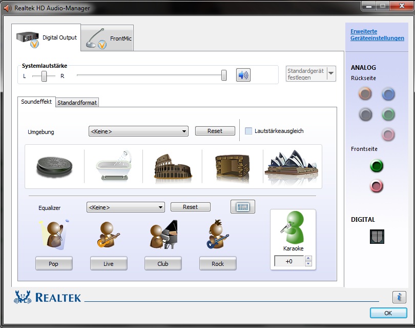

Beim PC kann ich nur folgende Einstellungen übernehmen:

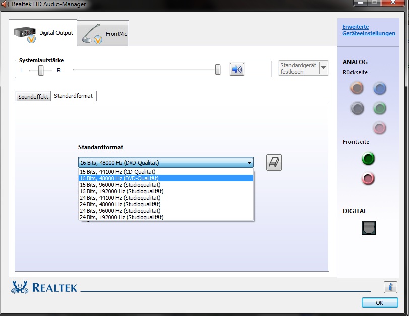

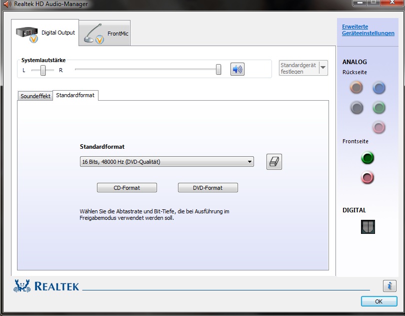

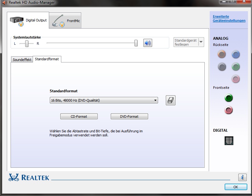

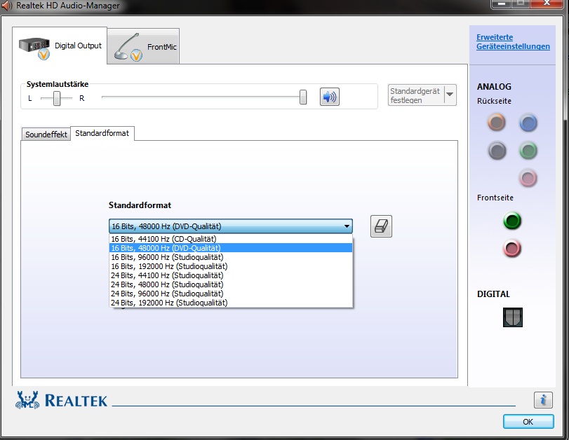

Welche Einstellungen hast du denn wenn du beim Realtek Manager auf "Standardformat" gehst?
Allegemein: wenn du per SPDIF digital verbindest und einen Film mit 5.1 Tonspur abspielst solltest du auch 5.1 bekommen (es kann sein dass du im Player noch SPDIF passthrough aktivieren musst). Für Spiele benötigst du noch einen Encoder, den dein OnBoard aber haben könnte.

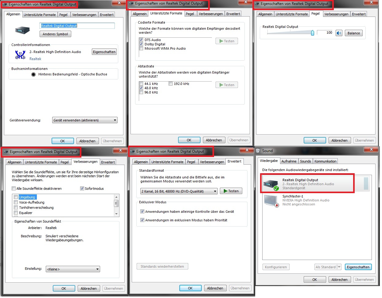

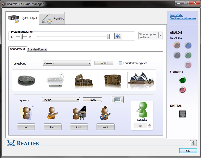

Hier mal ein paar Bilder:
In der Standardeinstellung habe ich das
Und diese Einstellmöglichkeiten habe ich

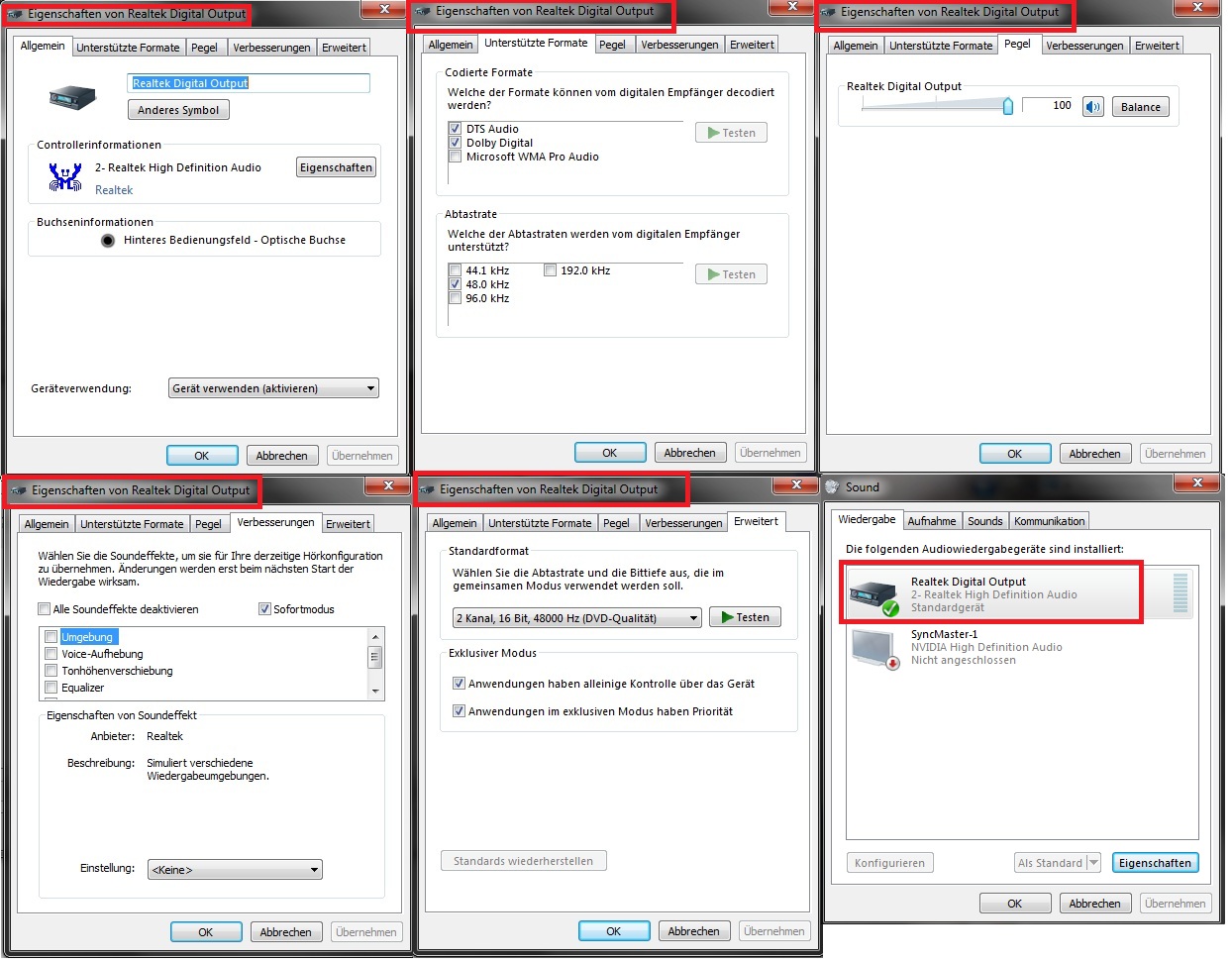

b@iR schrieb:
Das möchte ich vermeiden. Heimkinoanlagen ziemlich teuer. Wenn es nicht anders geht dann müsste ich mir ein PC 5.1 Lautsprechersystem für unter 50€ kaufen. Aber danke für den Tipp.
Das hilft Dir aber nix, weil Du dann auch nur virtuelles 5.1 hast. ;)
Spielst du einen Film ab oder willst du 5.1 in einem Spiel?

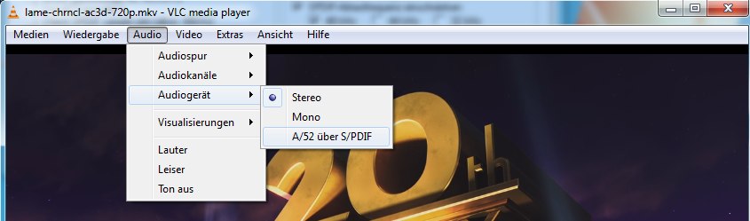

Bei den Eigenschaften musst du das Ausgabeformat 5.1 und Benutze SPDIF anwählen.
Ebenfalls im Reiter SPDIF die SPDIF-Durchleitung von AC3 und DTS anhaken.

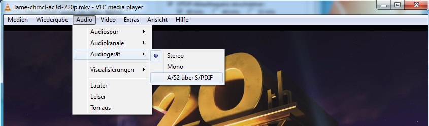

Auf alle Fälle musst du z.B. im VLC das richtige Audiogerät auswählen.
Siehe Bild.
Mit Player meine ich die Abspielsoftware (Windows Media Player, VLC etc.), die genannte Option müsste es dann in den Einstellungen dieser Software geben.
Der Encoder ist leider unabhängig vom Alter der Mainboards, bei deinem sieht es nicht danach aus, die Optionen müssten bei "Standardformat" mit dabei sein (Dolby Digital Live oder DTS:Interactive)

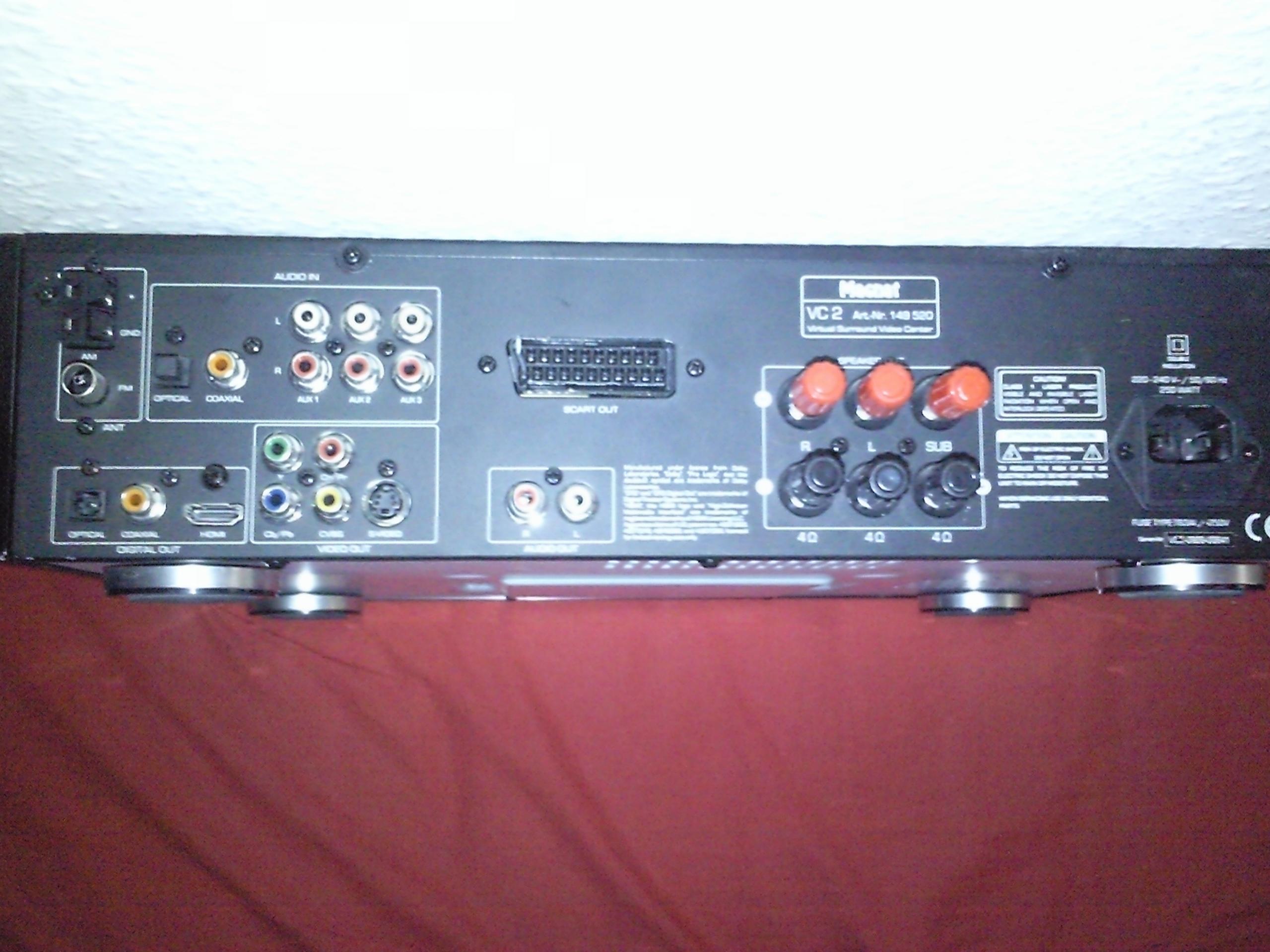

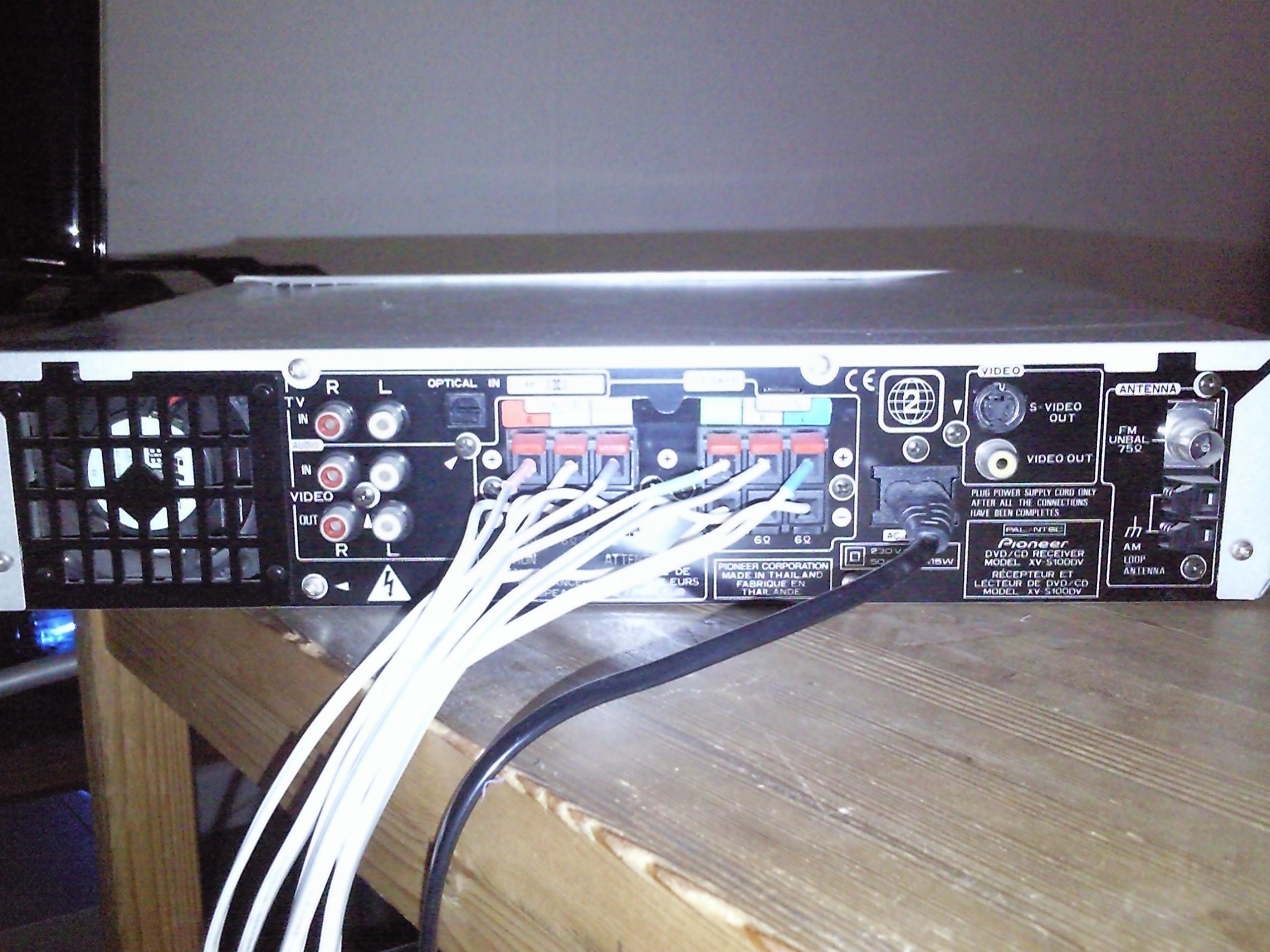

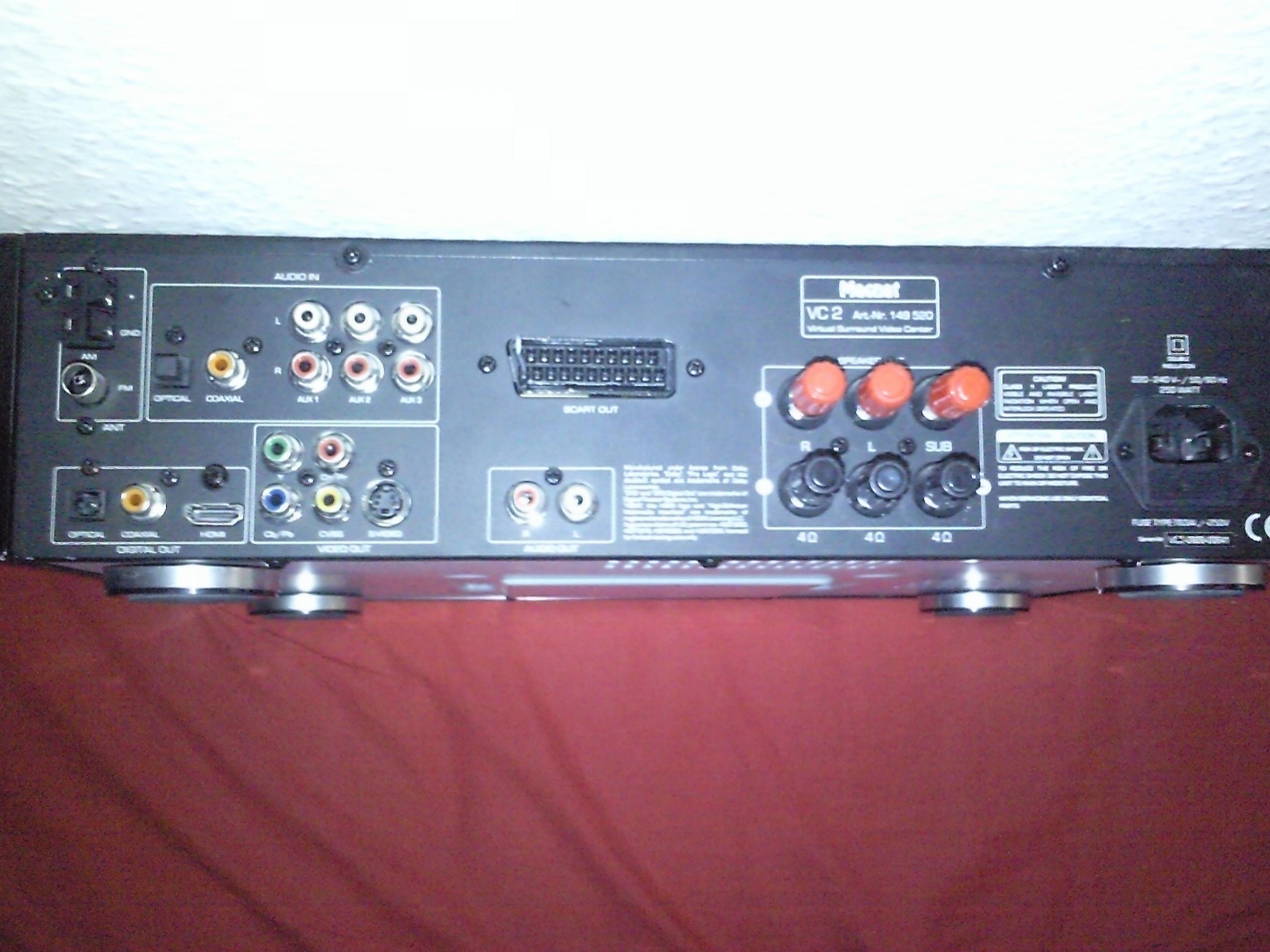

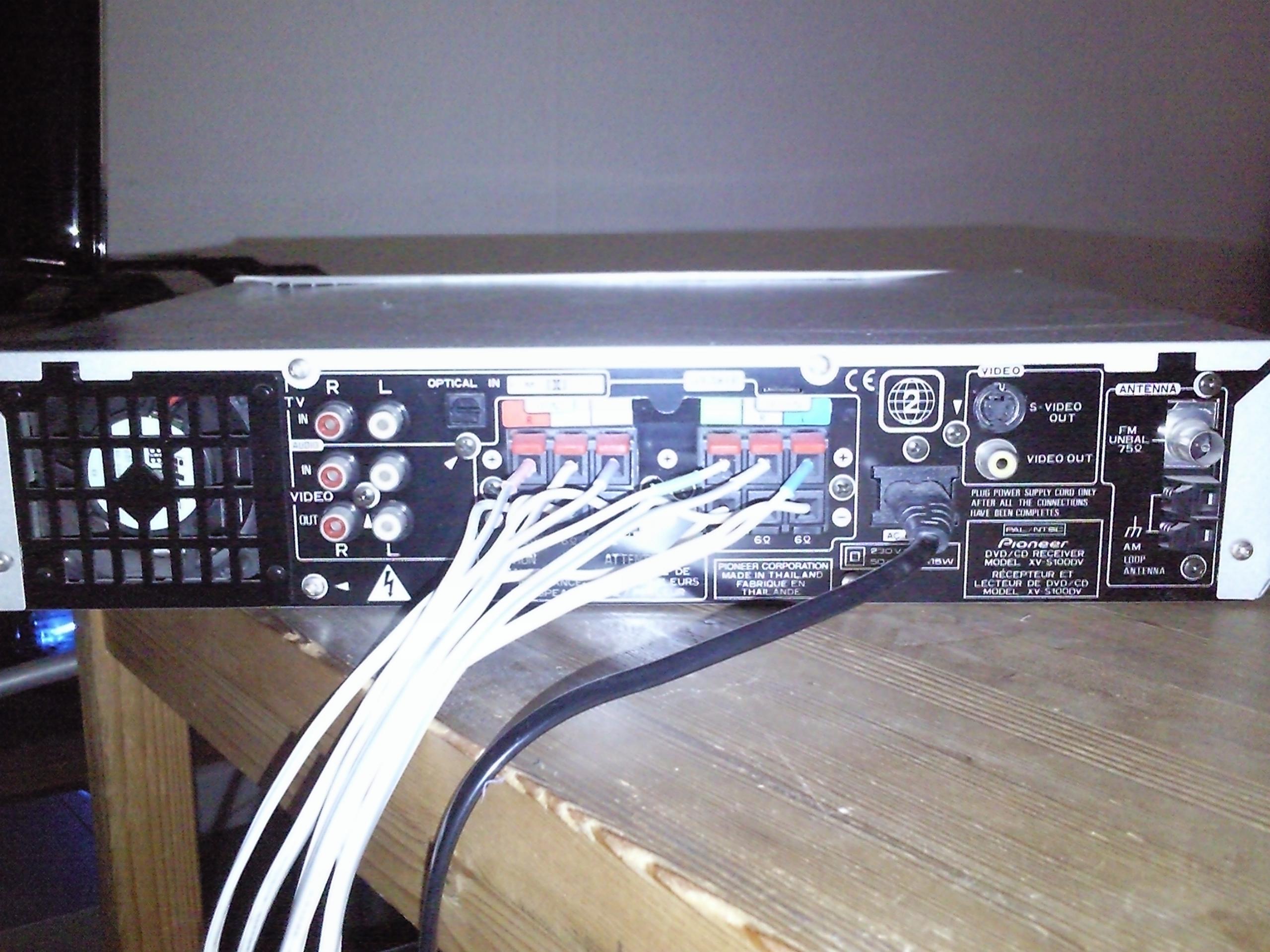

Ich habe zwei Verstärker. Einen benutze ich für Soundwiedergabe meiner Xbox 360 und jetzt mittlerweile auch für den PC (einen Pioneervertärker) und den anderen habe ich geschenkt bekommen (Magnat). Der Magnat hat aber leider keine Fernbedienung und ich habe auch nicht die passenden Boxen. Ich glaube auch nicht, dass ich die Pioneerboxen anschließen kann weil der Pioneerverstärker für jede Box jeweils einen Plus- und Minusanschluss besitzt, der Magnat besitzt aber nur einmal für die rechten Boxen, einmal für die linken Boxen und einmal für den Subwoofer jeweils einen Plus und Minusanschluss. Jedoch hat dieser Verstärker 6 Cincheingänge. Der Magnatverstärker hat ebenfalls einen optischen Ausgang deshalb habe ich mir überlegt ob es möglich wäre den PC mit den Magnat über Klinken-zu-Cinch-Kabeln anzuschließen und den Magnatverstärker über optischen Ausgang mit den Pioneerverstärker zu verbinden. Jedoch weiß ich nicht ob es etwas bringen würde. Ich weiß ja nicht ob die Verstärker das Signal noch einmal komprimieren. Und ich weiß auch nicht ob durch so eine Verbindung keine große Verzögerung bei der Soundausgabe entstehen würde.
Ich habe mal zwei Fotos der Verstärkeranschlüsse geschossen:
Magnat
Pioneer
