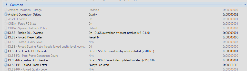

Das DLSS-Preset wird zum Release zumindest per Override korrekt ausgewählt:
Reaktionen: BeowulfAgate und Jan

So hab auch mal reingeschaut, also die Grafikoptionen sind im jetzigen Zustand echt ne Zumutung.
DLSS Quality ausgewählt Renderauflösung hängt trotzdem bei 44% fest -> auf angepasst gestellt und manuell auf 67%
Für das falsche DLSS Preset habe ich die Exe in der NV APP hinzugefügt und mit Profil K überschrieben (Spiel ist ja noch nicht gelistet - warum auch immer, Treiber wird mit dem Spiel beworben) , jedenfalls hab ich konstant -2 FPS im Schnitt scheint zu funktionieren.
