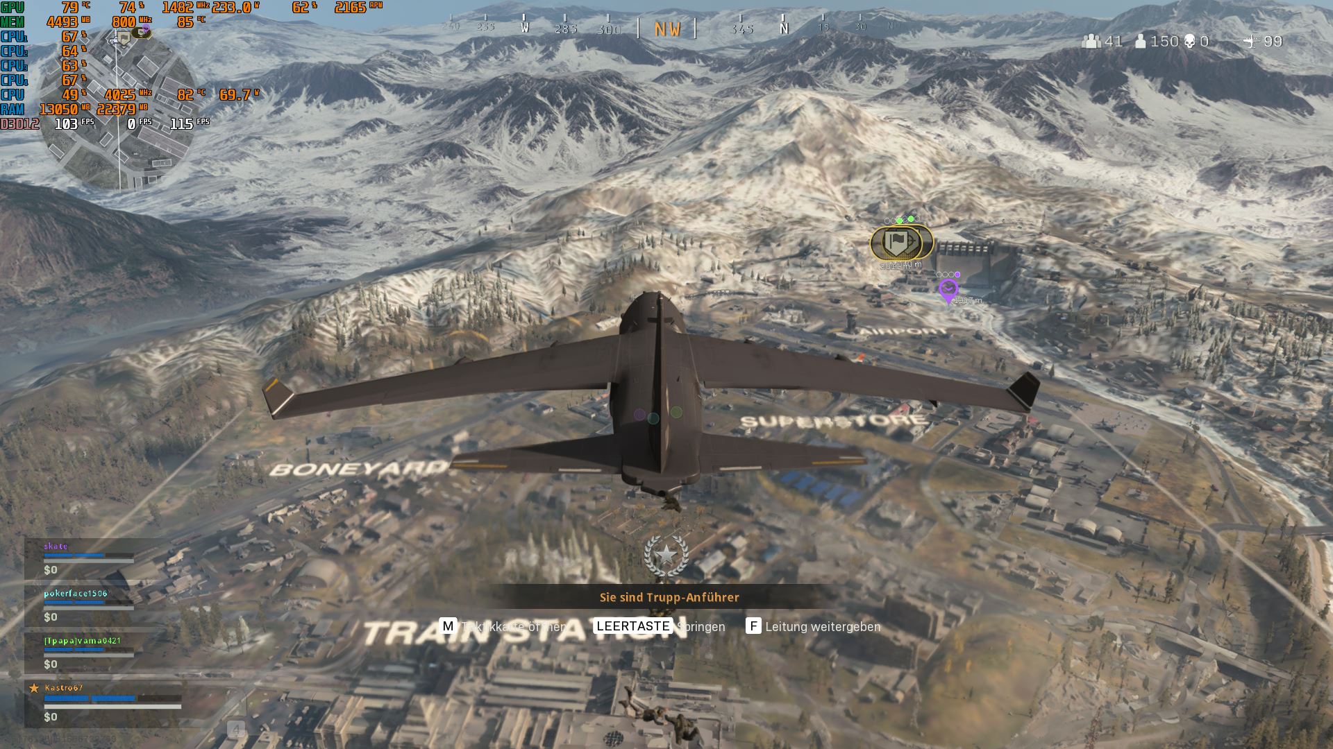

Also ich kann GPU Z nicht vergrößern & wo kann ich die Lüftergeschwindigkeit auf max stellen bei Radeon software?
89sorry fehlt trotzdem nicht viel! FAN steht da iwo!

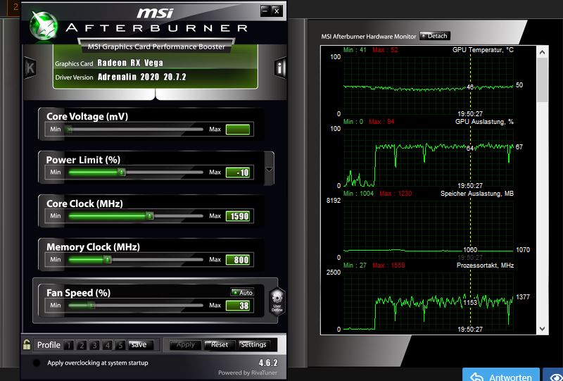

Der hatte so ein schrott teil die MX 4 hingegen sollte Himmlisch sein.Also an USB hab ich kaum was nur halt Maus Tastatur & Bluetooth stick..Habe die Graka derzeit auf automatisches Undervolting muss sagen verstehe auch von OC oder Undervolten kaum was. So sieht MSI Afterbruner aus
Lüfter 100% und Zocken wenn es dann zu keinem Absturz kommt dann liegt es mal nicht am Netzteil sondern an den Temperaturen der Karte wenn se auf Standard läuft. Wenn der Rechner trotz besserer Temperaturen abstürzt, wird es wohl am Netzteil liegen!

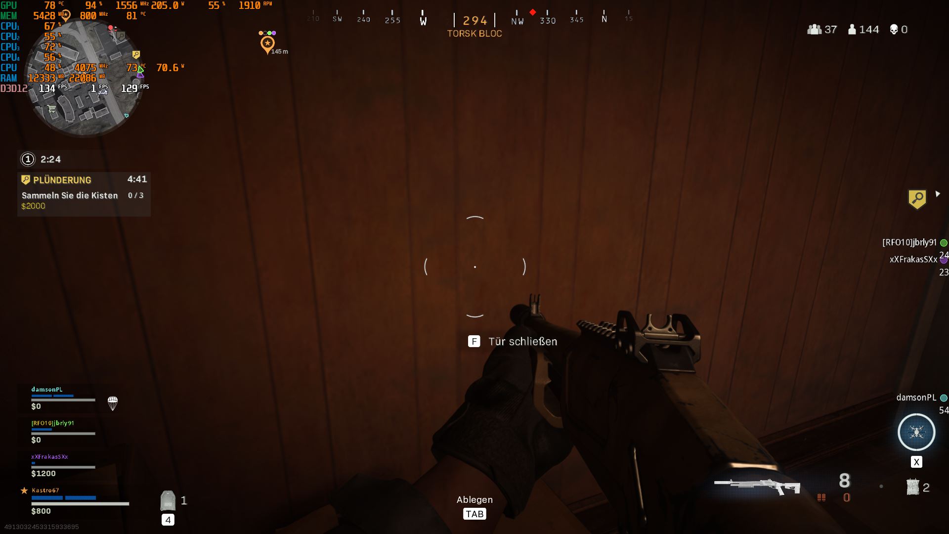

CPU wärmeleitpaste wurd ausgetauscht Neue Werte. Leider habe ich es nicht geschafft die Wärmeleitpaste von der Vega 56 Asus rog Strix auszutauschen, da die Backplate nicht entfernbar ist. Jedoch noch eine Frage, ist es möglich noch mehr Kühlung hinzubekommen? Oder für Ryzen 5 3600x nicht mehr möglich?

Ohne HWINFO ist das schwierig zu sagen.
Wir kennen ja nicht deine Gehäusetemps, Chipsatztemps,
VRM, minimalen und maximalen CPU und GPU Temps, Lüfterdrehzahlen.
So ein Screenshot ausm Game sagt gar nix aus.

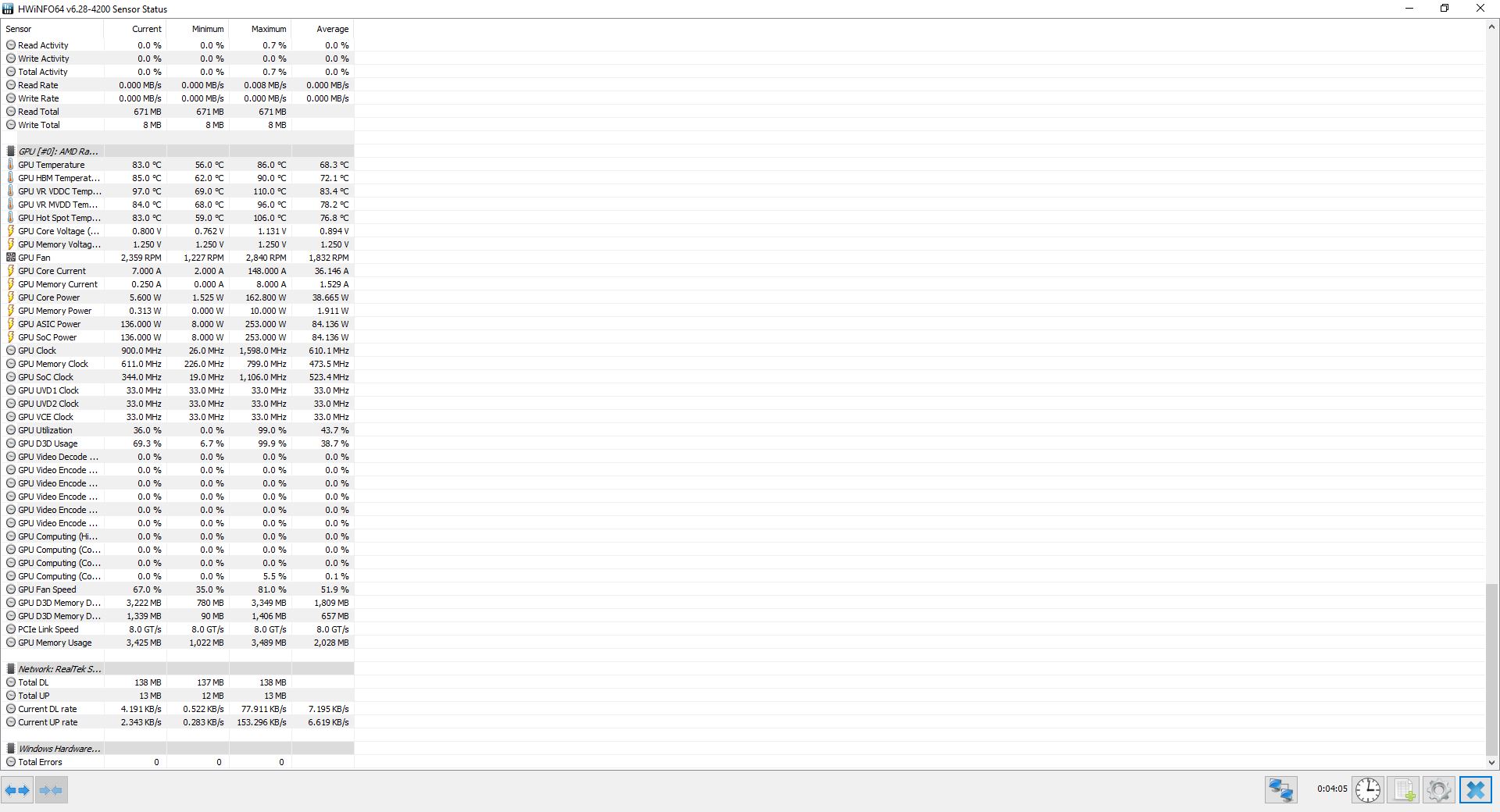

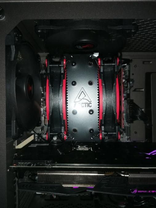

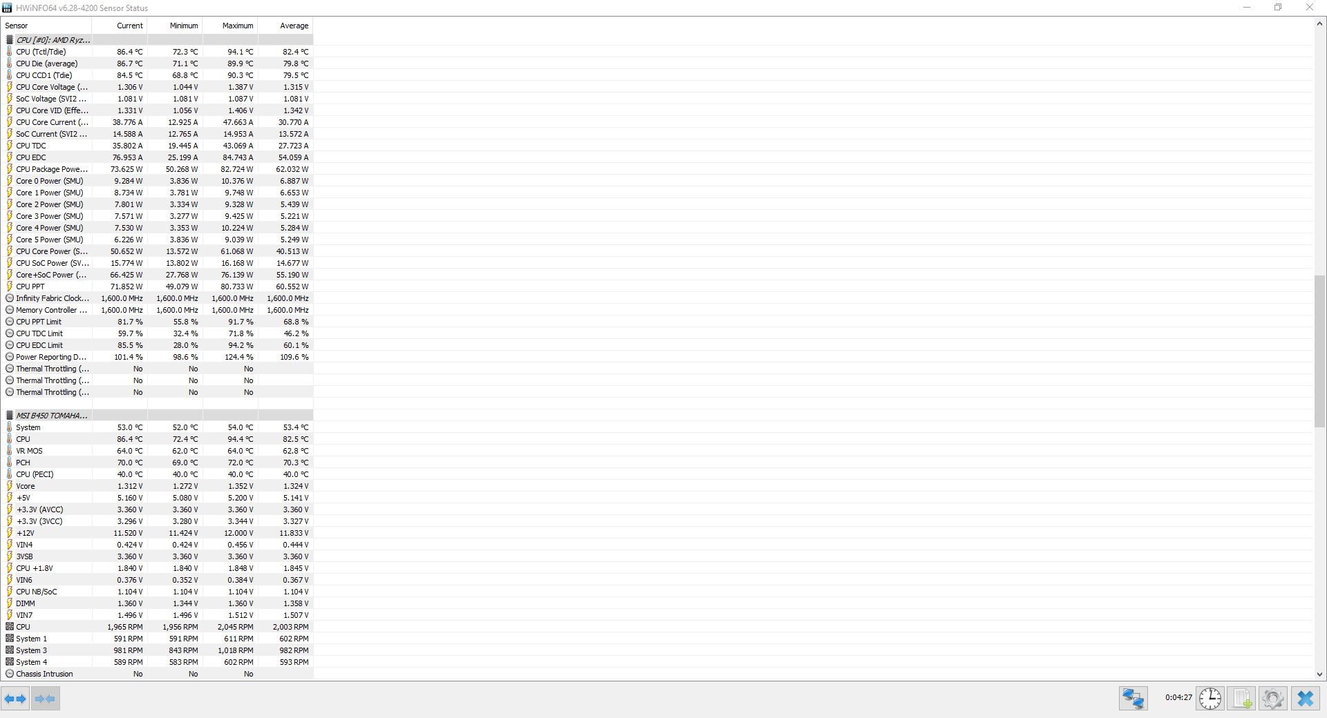

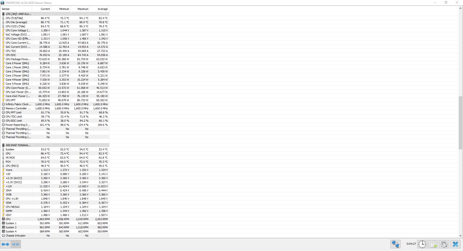

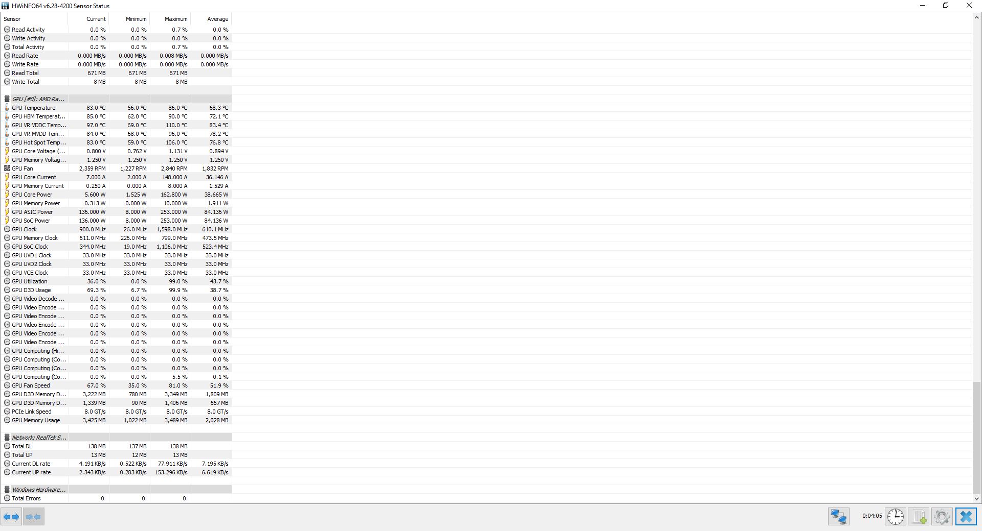

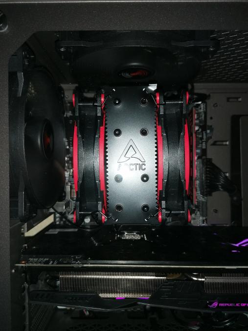

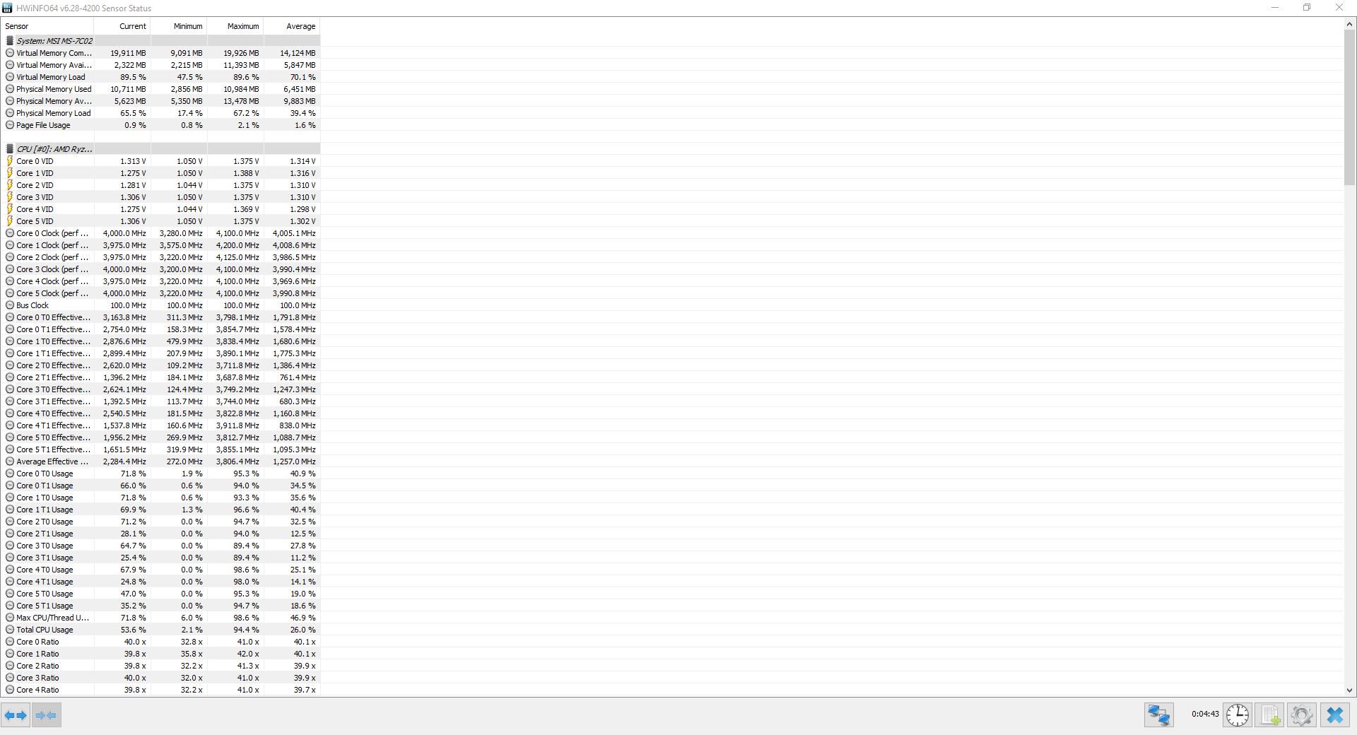

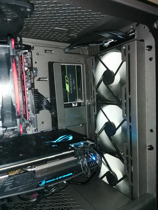

Dachte wäre besser aber jetzt läuft der PC seit ca über nh Stunde und irgendwie same
So sieht die Kühlung im Gehäuse aus.
Da sieht mans jetzt.
Bei Systemtemps von 53-54 Grad und Chipsatztemps von um die 70 Grad
kann CPU und GPU nicht viel kühler laufen als die 80-90 Grad die du jeweils hast.
Das ist sicher auch den Raumtemperaturen geschuldet,
aber CPU und GPU können natürlich nur mit der Luft im Gehäuse gekühlt werden.
Was hast für Raumtemperaturen?
Leider sieht man die Umdrehungen der Gehäuselüfter nicht.
Aber so wies ist, würd ich diese voll aufdrehen oder mal testweise
die seitliche Tür des Gehäuses abnehmen.
Dein Belüftungskozept mit 3x rein und 2x raus ist ja gut, aber das PB500 ist halt
restriktiv in der Front. Nimm mal Testweise die Frontverkleidung ab oder gleich
die Luftfilter aus der Frontverkleidung raus, da geht viel mehr Luft durch.
