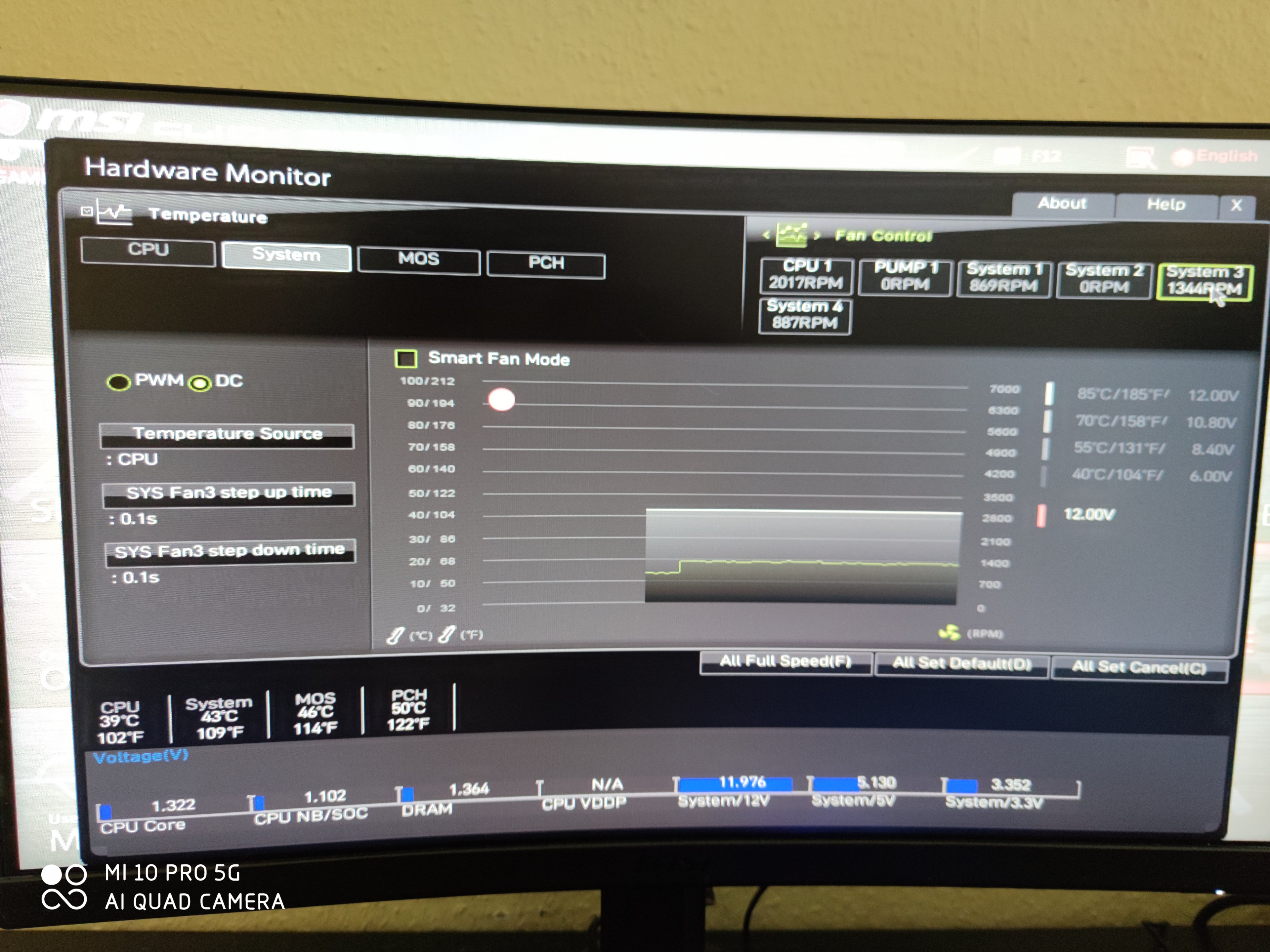

Die Lüfterdrehzahlen vom Gehäuse sind alle auf normal aber Ingame gehen die ja auch ab einem bestimmten Gradzahl auf 100% also denke ich eher unwahrscheinlich das die Gehäuse Lüfter irgendwas noch bringen könnten
So sieht es im BIOS nun aus wenn ich alles auf 100% laufen lasse, was mir auffällt 2 Lüfter drehen so langsam obwohl die Pure wings 140mm schneller seien sollten

Die Purewings 2 drehen ja normal max 1000 RPM +/- 100 RPM
das passt so.
https://www.bequiet.com/de/casefans/448
Im BIOS hast natürlich keine Last auf CPU und GPU und damit kaum Hitze auf diesen Komponenten.
Aber die drei Frontlüfter können wohl schneller drehen oder zumindest mehr
Luft reinschaufeln, wenn sie nicht gegen die Luftfilter ankämpfen müssen.
Was sind das für Lüfter? Druckoptimierte?
Nimm die Front mal ab oder die Luftfilter testweise raus, da geht sicher
massiv mehr Luft rein.
Das PB500 ist recht restiktiv in der Front.
Raumtemperaturen?

Also habe nun alle Lüfter sowie CPU lüfter auf 100% und Gehäuse Fenster entwerft, da es auch im Zimmer sehr heiß sind aufgrund von mein Bruder der PC auch aufm Tisch steht. Front sich Artic F12 Lüfter (müssten sein) sind schon etwas älter. Der Luftfilter ist ja dran gebklebt, lasse dann erstmal Front raus. Aber ist aufjedenfall schon besser geworden. Danke dir
