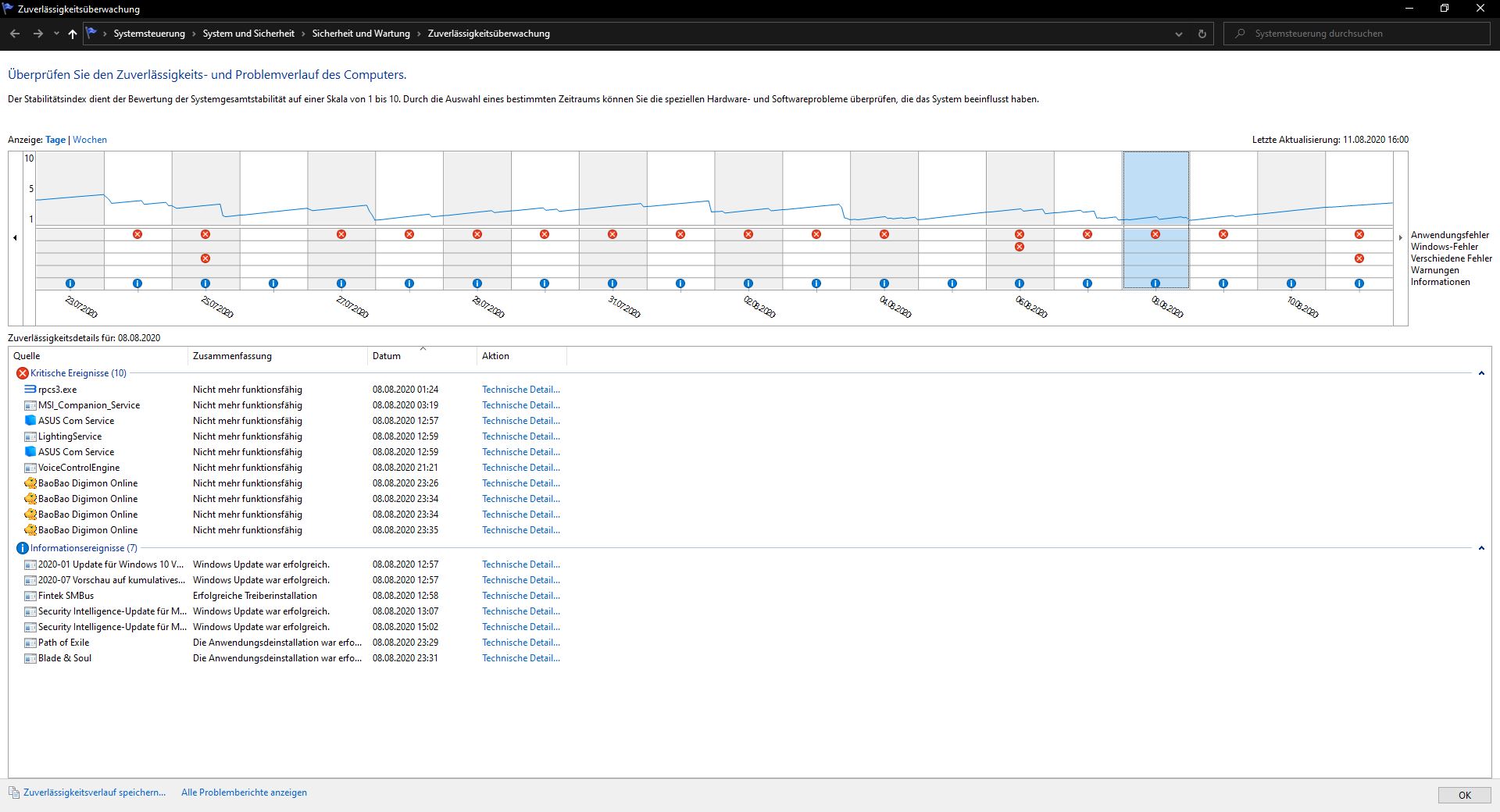

Wo sehe ich das den
Indem du den zuverlässigkeitsverlauf auf deinem rechner öffnest.
Dazu einfach nach zuverlässigkeitsverlauf suchen

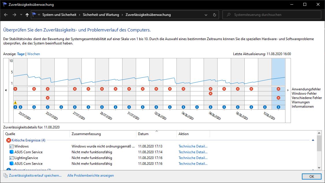

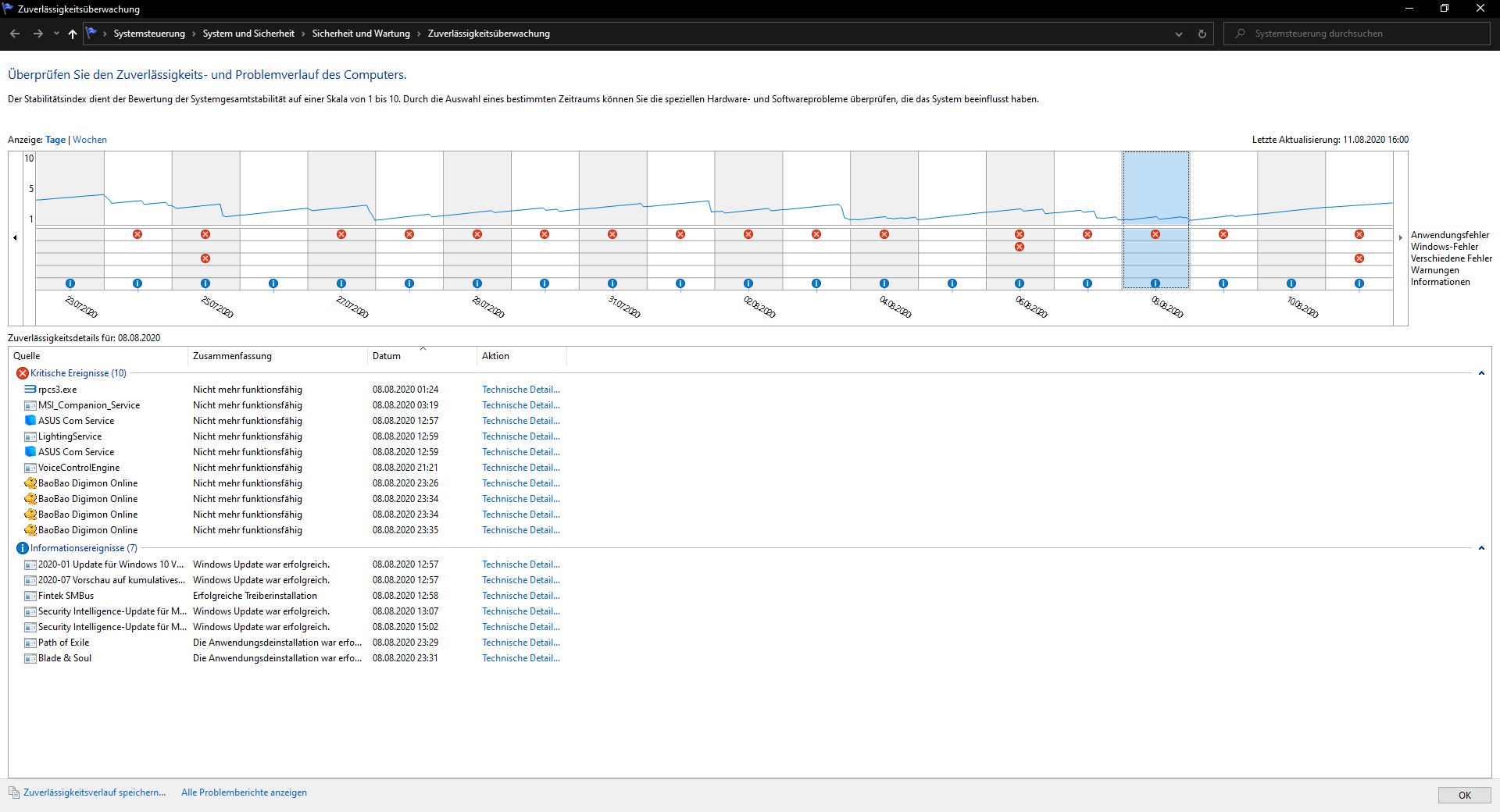

Das sind die Ereignisse z.b 8.08
Edit: neue bios von Vega drauf, deinstalliere jetzt unnötige programme & lasse anschießend avira laufen

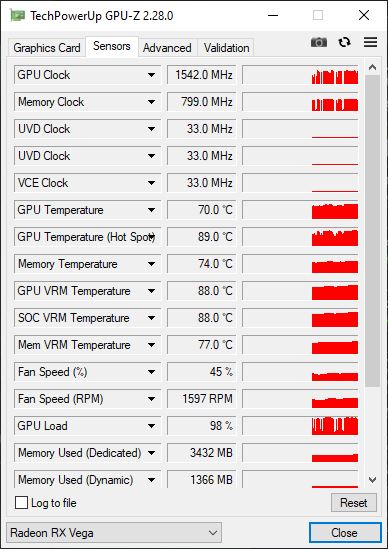

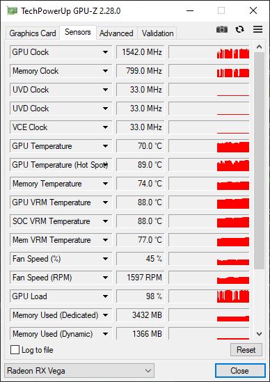

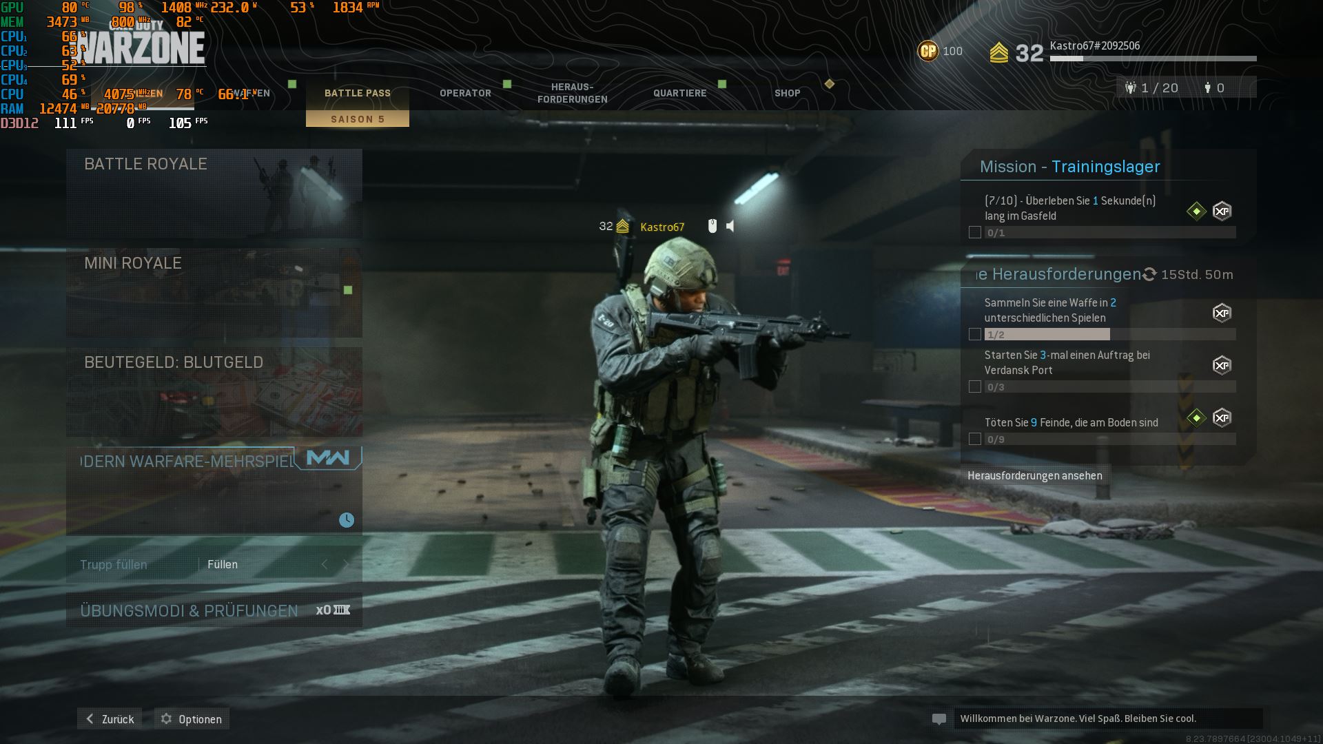

Bild von GPU Z im lobby screen von Warzone
Edit: Hier von MSI afterburner
