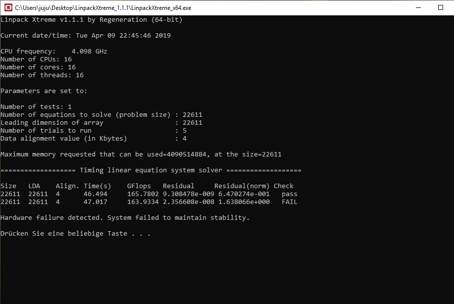

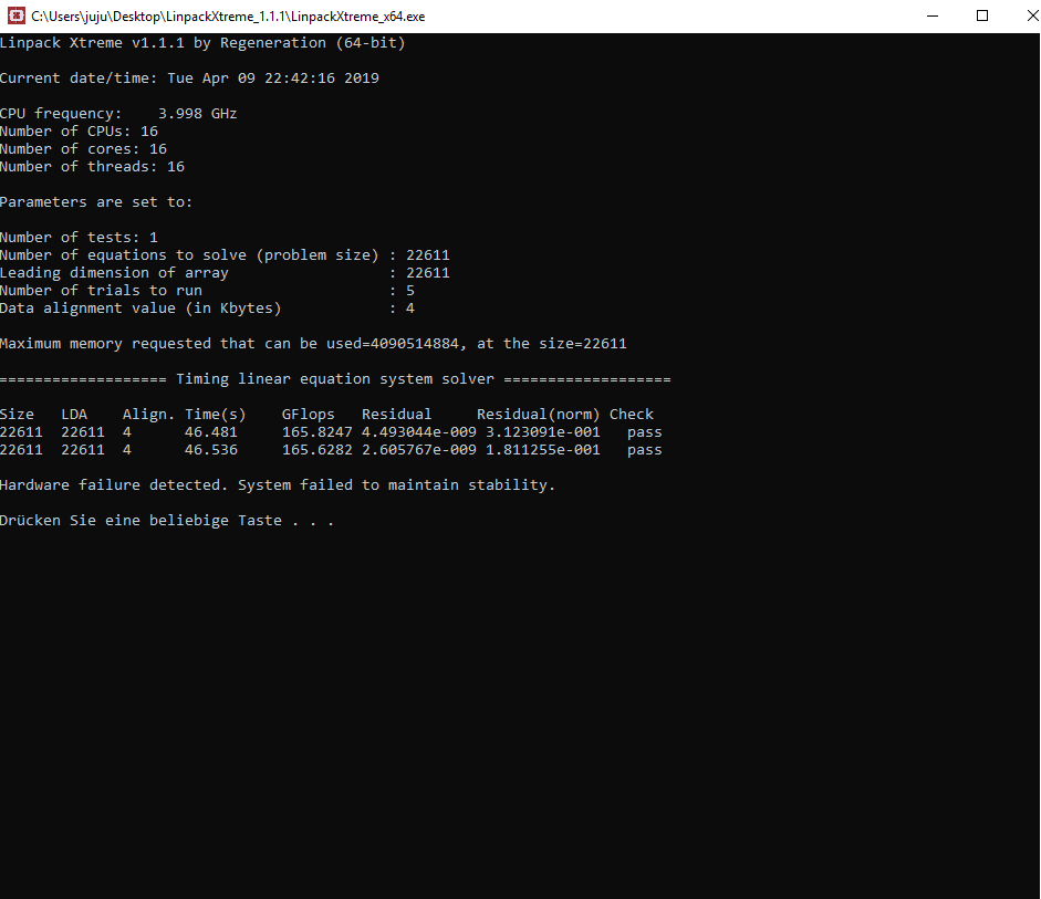

Um CPU/MB/RAM auszuschließen kann man ja auch mal den LinpackXtreme Stresstest durchführen.
Im Menü 2 - 2 - 5 - Y - Y - Y - Enter.
Das Dauert seine x Minuten, gibt aber Gewissheit, dass bestimmte Komponten zum Großteil ausgeschlossen werden können (Temperaturen bitte im Auge behalten).

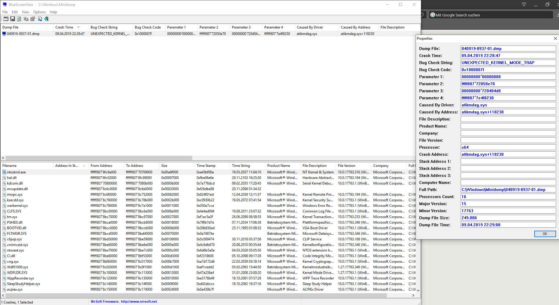

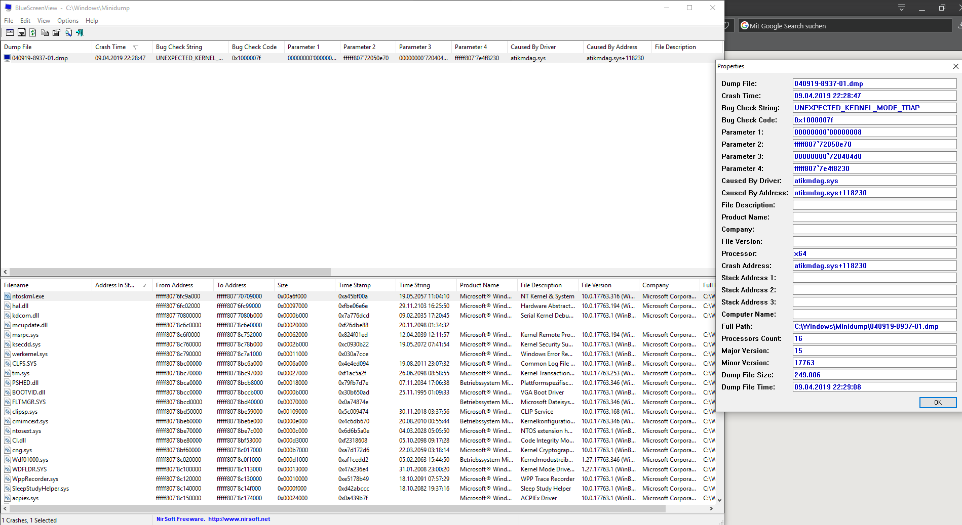

Hey, also gerade ist er wieder abgestürzt und es kam folgendes als Dump File:

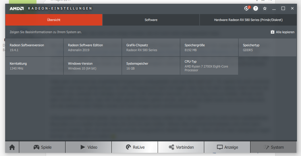

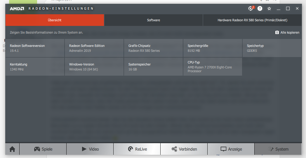

Ich kann mir irgendwie nicht vorstellen, dass es nur wegen den Graka Treibern ist. Die habe ich schon mehrmals neu installiert und es kann doch nicht sein, dass mir der aktuelle Release so viele Probleme macht und ich den von vor einem halben Jahr nutzen muss?
Kann ein Treiber auch in Verbindung mit dem Mainboard Probleme machen? Auf der Homepage von MSI gibt es einen älteren runterzuladen. Jedoch schlägt mir Radeon dann vor, auf diesen den ich gerade habe zu updaten.

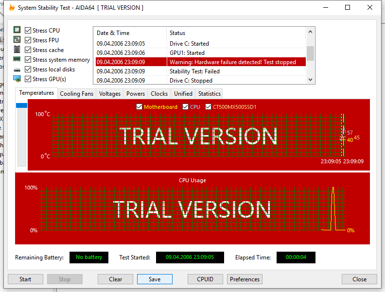

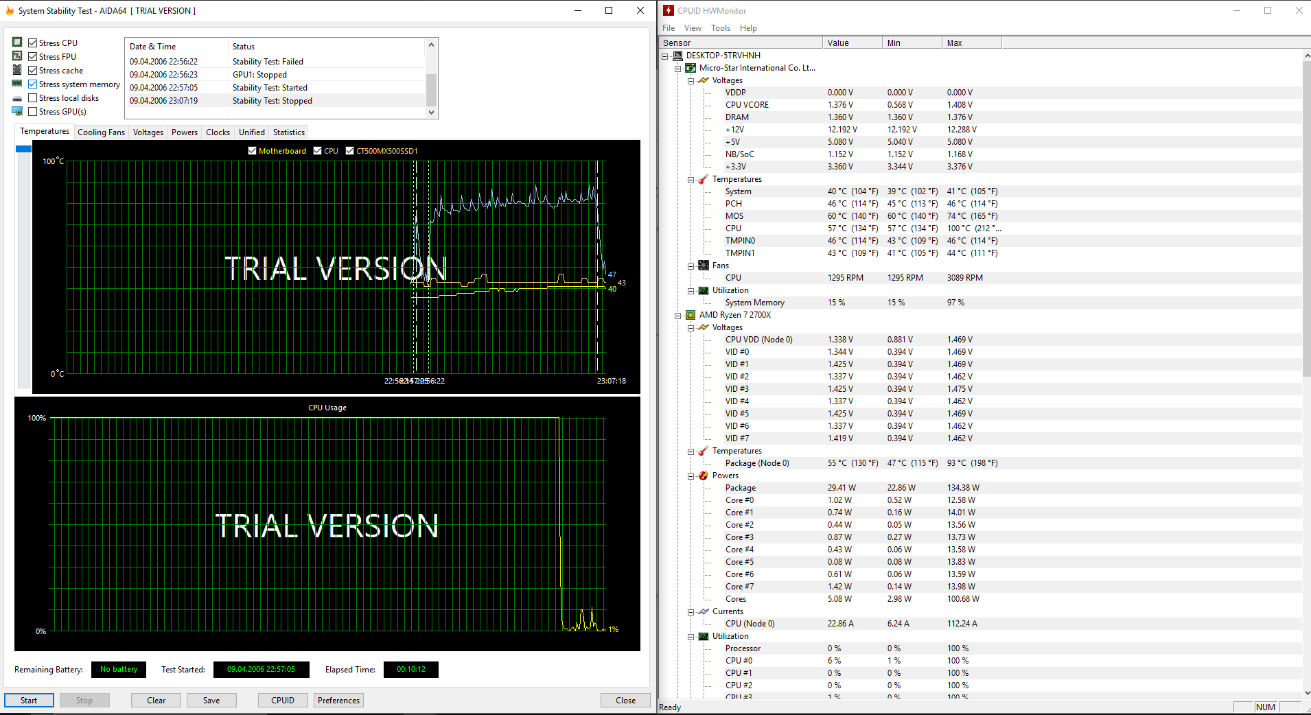

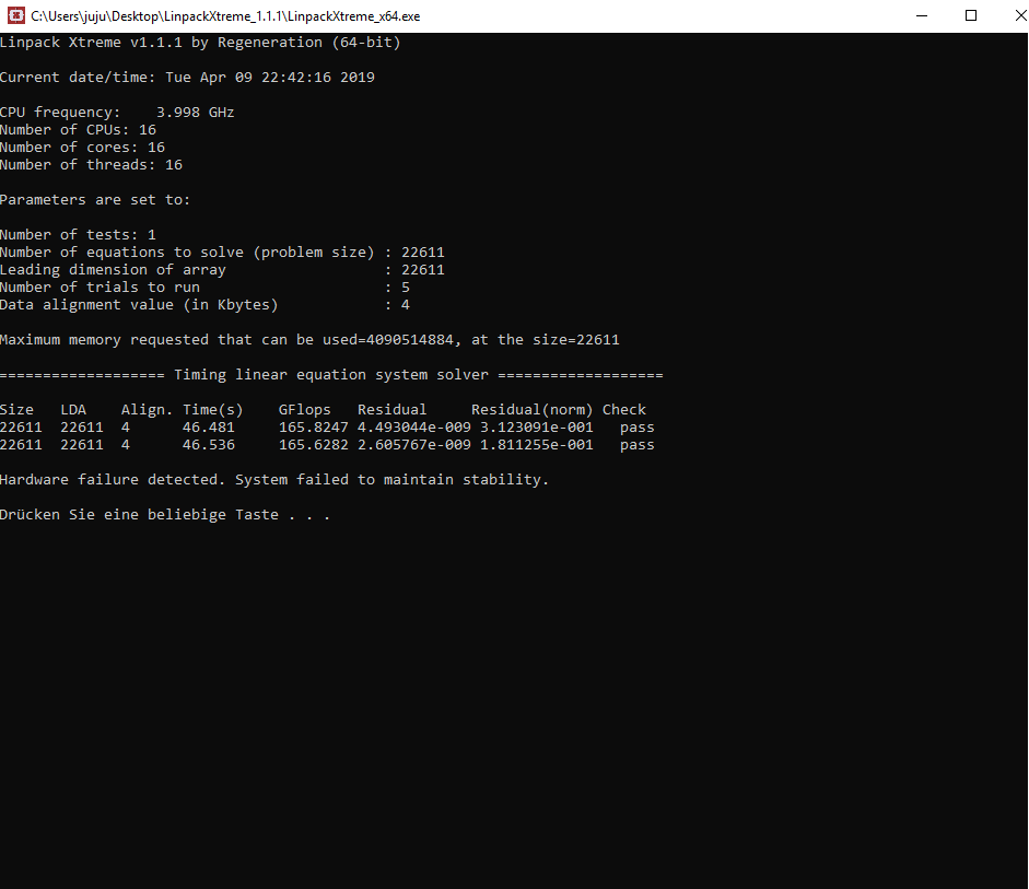

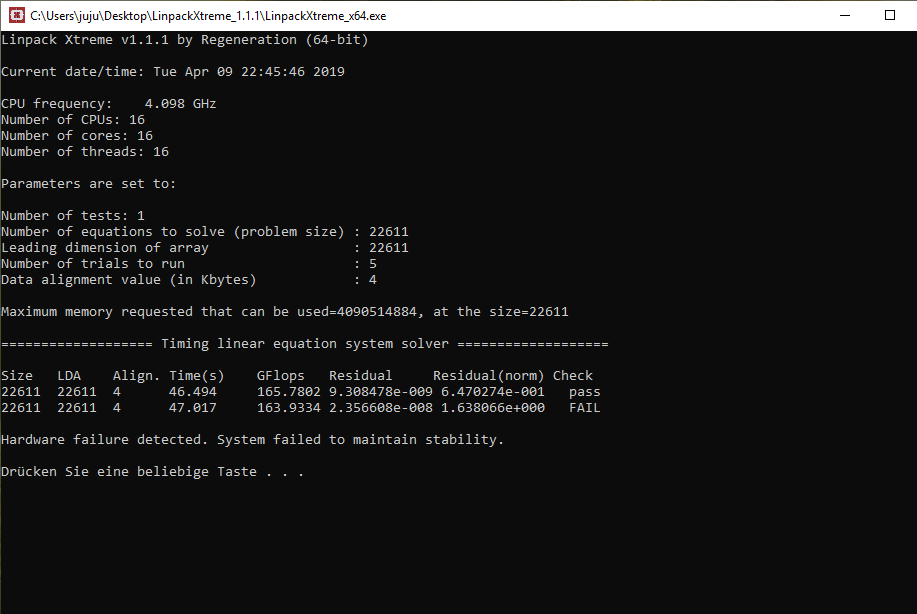

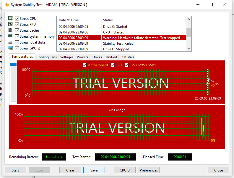

Der Test hat folgenden Fehler (siehe Screens Test_1 und Test_2) ausgegeben, könntest du mir beim interpretieren helfen?

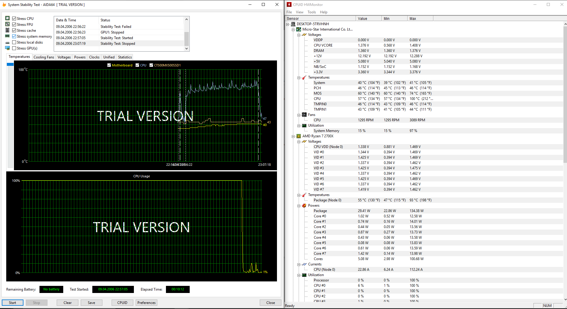

Edit: Aida64 liest nun auch einen Hardwarefehler aus, aber bei der Grafikkarte. anbei die Screens. Ohne Gpu lief es ca. 10 min. Temperaturen im Screen. Wobei der Schnitt am CPU ca. 82 Grad war.

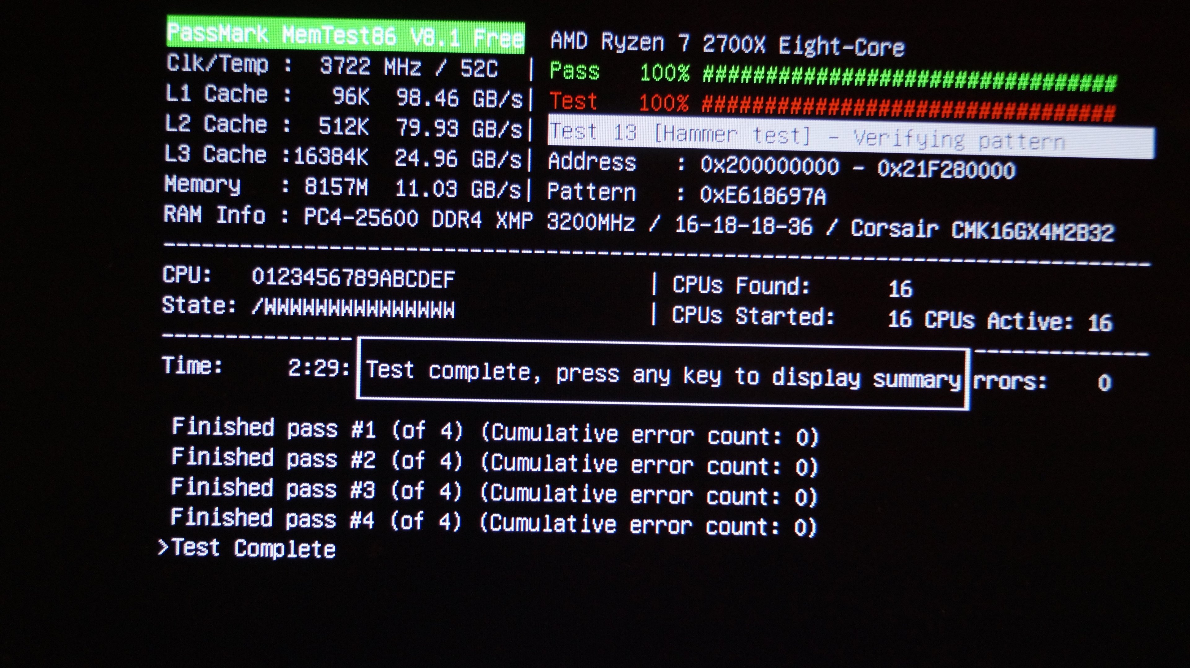

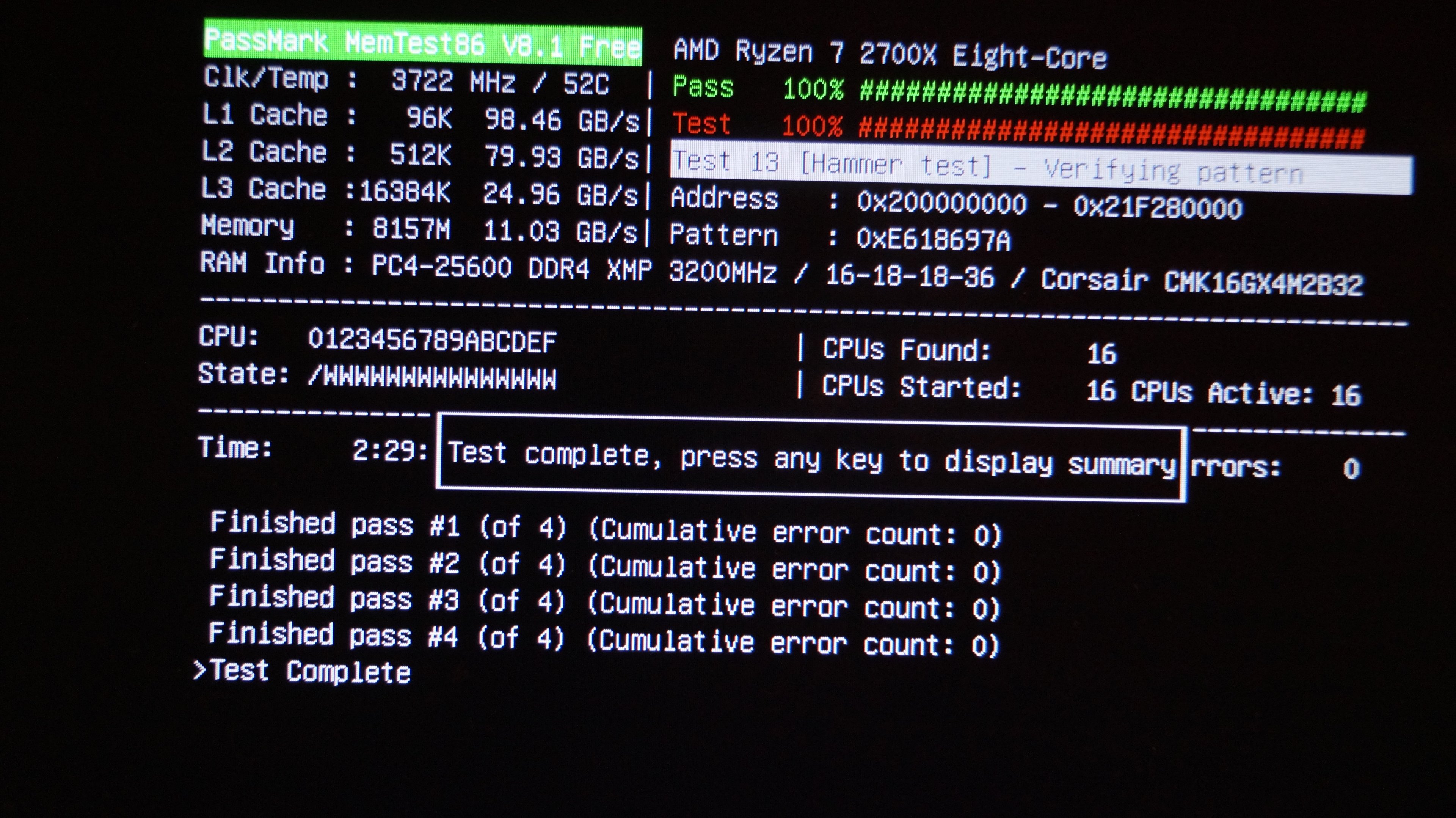

Habe über Nacht den Memtest86 mit jedem Ram Modul einzeln durchlaufen lassen und keine Fehler gefunden.
Also 2 Läufe mit jeweils einem 8 gb Modul. Anbei der Screen.

Hm das Problem ist, dass das ganze nach einem CPU defekt klingt (Memory Controller ist in der CPU separiert, kann daher auch ohne RAM-Fehler durchlaufen).
Habe mich mal etwas durch die Foren gewälzt, da es keine FAQ/Manual zu Hardwareerrors gibt.
Jedoch ist die Residual-Abweicheung massiv - sollte eigentlich identisch sein. Zitat des Herstellers
"Different residual values are normal on modern Intel CPUs.
Abnormal on AMD and legacy Intel CPUs (Sandy Bridge and older). "
Sollte dies der Fall sein oder aber auch dass evtl die Kombination aus Board/CPU Fehler wirft, kann sich das ebenfalls auf die GPU auswirken.
Hast du mal versucht den +Offset auf 0,05V zu stellen? kann bei manchen Systemen schon etwas helfen. Sollte es nicht helfen, ist definitiv etwas faul.
Für Intel gibt es speziell zum testen der CPU das Tool Intel Processor Diagnostic Tool. Etwas äquivalentes für AMD gibt es leider nicht, denn damit wüsstest du es genau.

und im aida screenshot zeigt die cpu schon 100° an oder?
@vascos Die CPU hat nie 100 Grad erreicht. Das habe ich mit HW Info immer nebenbei überprüft. Und im Diagramm (rote Fehlermeldung) ist die Temp. der CPU bei 57 nach 4 Sek. bzw. bei dem Aida Stabi ohne GPU Screen bei max. 90. HW Info zeigt ja auch max. 93 bei der CPU..

Erst gestern Abend dann gab Limpack Fehler aus und brach den Test ab. Spielen und der Betrieb läuft allerdings im moment stabil. Den Graka-Fehler konnte ich nicht mehr reproduzieren. Mir erscheinen die Fehler in den verschieden Hardwareteilen sehr zufällig.

julien_ schrieb:
Memtest86 läuft mehrfach sauber durch
Nicht den veralteten (2013) "Memtest86+" nehmen,
dieser ist für DDR4 nicht geeignet.
Das hier ist der richtige und aktuelle:
"Memtest86"
Vergiss Memtest-Tools die unter Windows laufen, die sind nicht zuverläßig.

Ich habe den Memtest 86 V 8.1 genommen (Ist auch im Screen (DSC01609.JPG ) zu erkennen), welche nach 4 Läufen keine Fehler ausspuckte. Da ich genau das im Forum gelesen habe. Mir wurde aber nochmal andererseits der 86Plus empfohlen, was mich verwirrte, deswegen die Frage.
Nein, das mit dem veralteten "Memtest86+" kannst du dir dann ersparen.
Den Screenshot oben hab ich übersehen.
