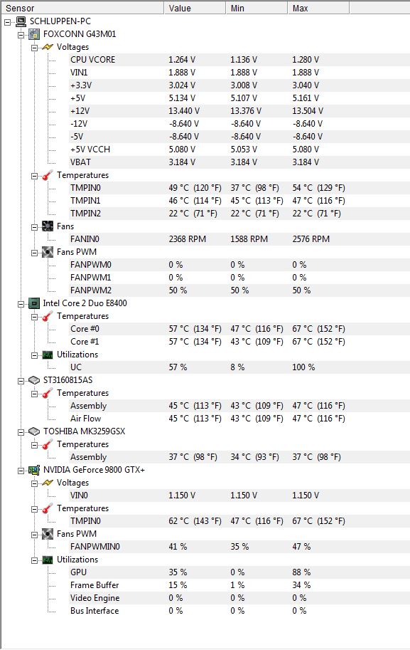

Hallo Community,
ich habe zur Zeit ein Problem mit meinem CPU.
Wenn ich z.B. Dota Spiele stützt mein PC einfach nach ca. 30 min ab.
Ich habe zwischenzeitlich auch Standbilder von 4-6 Sekunden.

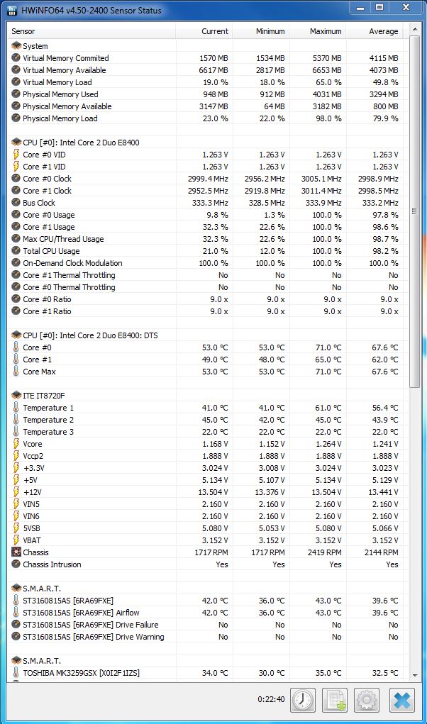

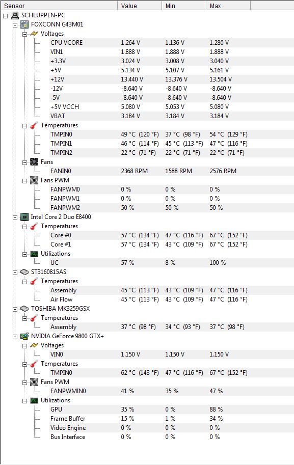

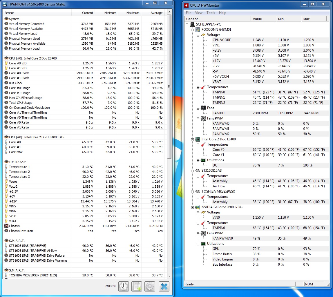

Habe auf meinem 2. Monitor HW Monitor mitlaufen gehabt.
Unter dem Punkt CPU ist ein Interpunkt namens Utilizations.
Dieser ist, wie Ihr auf dem Screen von HW Monitor sehen könnt, auf Max 100% (zum Zeotpunkt des Screens nicht).
Ich denke nicht, dass das so sein soll.
Temps im allgemeinen sind völlig okay.
CPU: Max. 69°C
GraKa: Max. 69°C

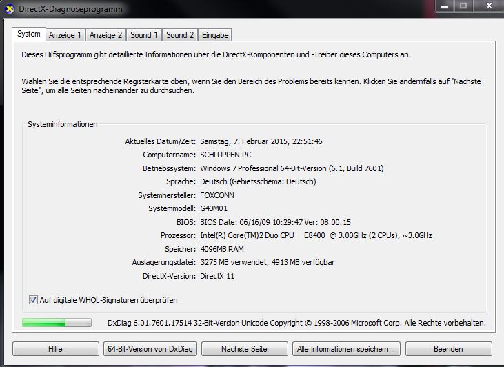

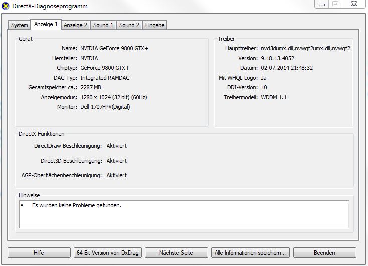

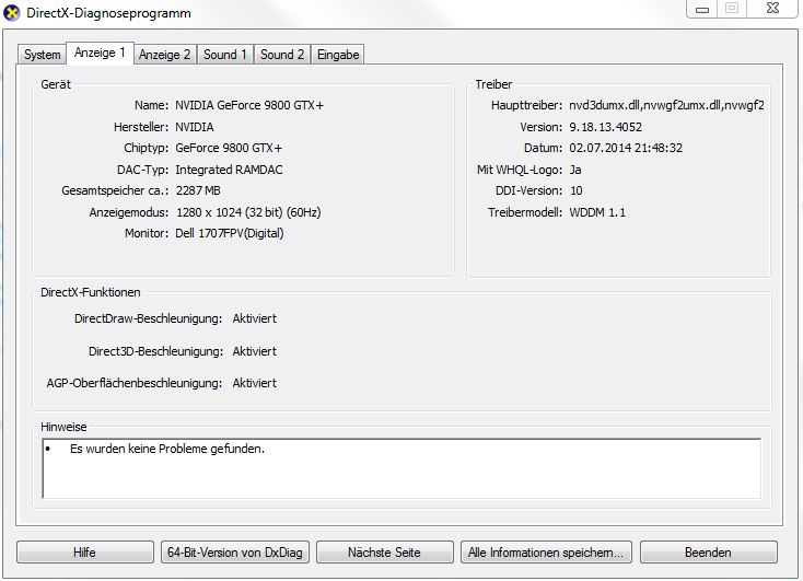

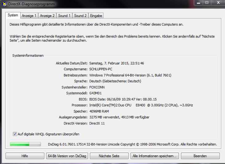

Hardware könnt Ihr von dem Screen (dxdiag) nehmen.
Wobei tritt das Problem auf: Nur bei Dota 2, vorhin auch noch bei Die Gilde 2.
Dein CPU wird ziemlicher sicher zu warm. Intel gibt den CPU mit maximal 72 Grad an, son Sensor kann schon mal n paar Grad danebenliegen. Reinige mal deine Kühlung, wird Staub in den Lamellen drinsitzen, dann nochmal kucken.
Sicher? 72 Grad nur? :O
Ist ja garnichts. Gehen die CPU's nicht erst bei 90 Grad aus?
Ich werde es mal versuchen.
Wenn ich schonmal hier bei den Intel Profis bin... :D
Lohnt sich der umstig auf Q6600/Q6700?
Ich glaube das Netzteil ist schuld. Du hast 13,5 Volt auf der 12 Volt Schiene und nur 3 Volt auf der 3,3 Volt Schiene
Es ist Hupe ob dort 1V oder 1000V ausgelesen wird, es sind und bleiben Auslesefehler.
Trotzdem bitte mal das Netzteil durchgeben.
Kann gut sein, dass die CPU zu heiß wird.
Wenn das Tool auch beim Spielen lief, sind die 100% Utilization(Auslastung) normal. Die 57% beim screenshot würden mich da schon eher interessieren, was diese hohe Last auf dem Desktop verursacht.

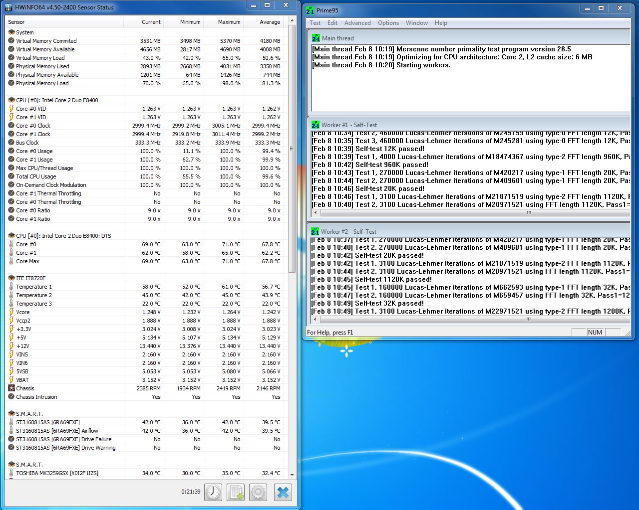

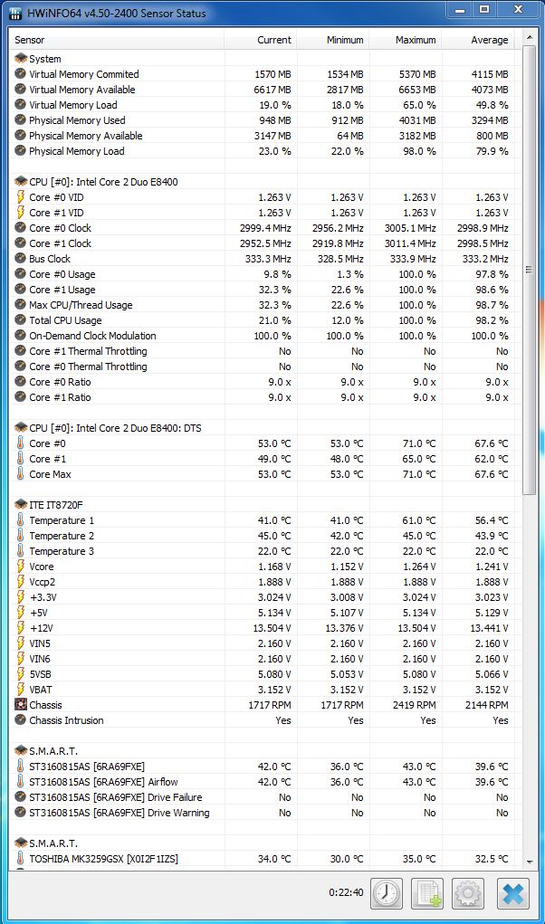

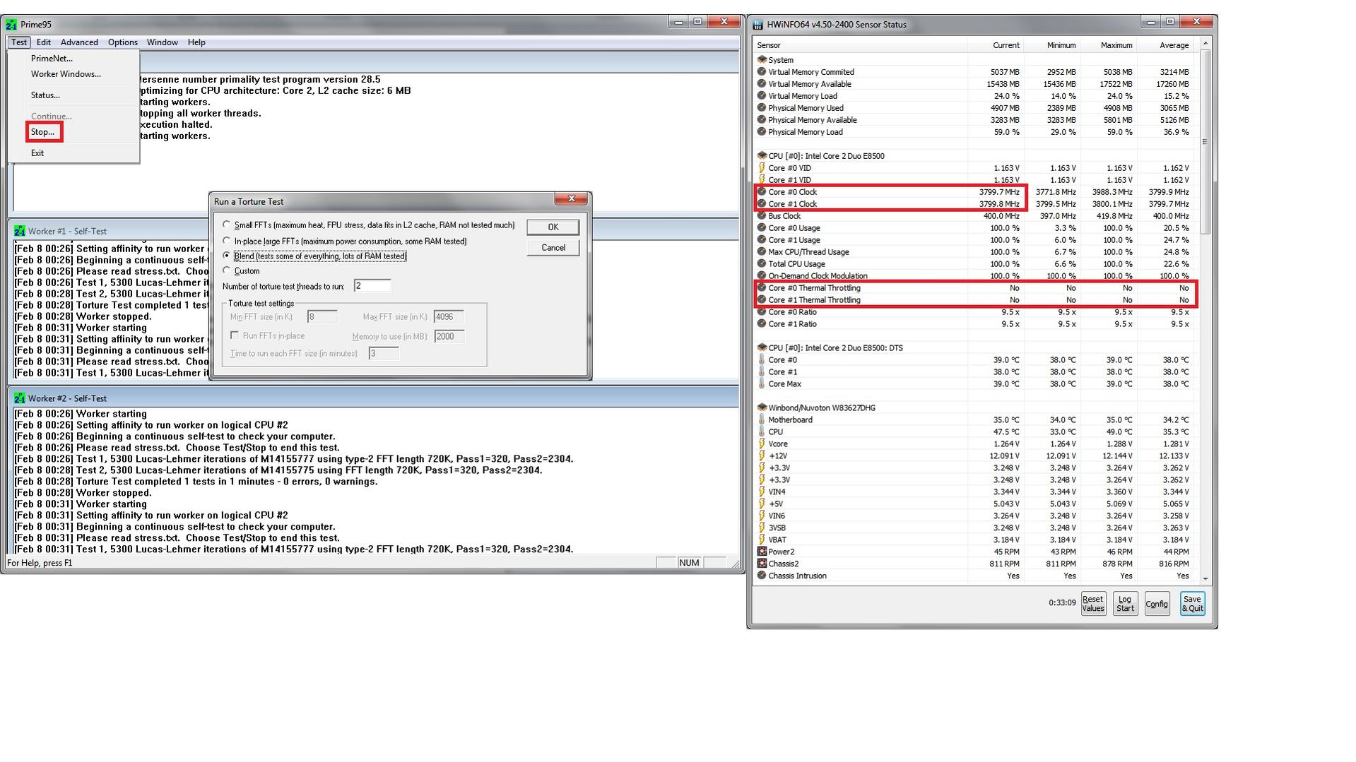

Benutze statt HW Monitor HWInFO(liefert auch zuverlässige Werte) aus der Downloadsektion. Starte im Sensor only Modus. Es gibt dort den Punkt "Thermal Throttling". Steht dahinter irgendwann ein "YES", wird die CPU zu heiß und taktet auch unter Last runter.
Um nicht warten zu müssen, starte auch prime95 und teste deine CPU. Hol HWInFO ebenfalls in den Vordergrund und beobachte den Takt und Thermal Throttling. Mach das mindestens 30 min.
Oder beobachte während du spielst.

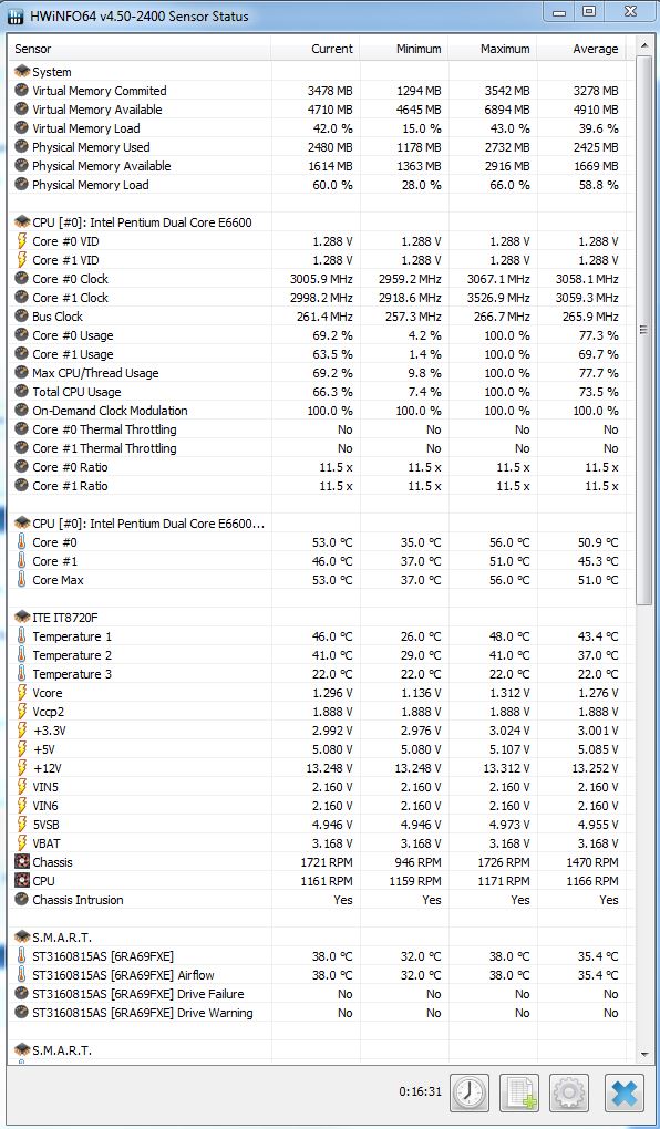

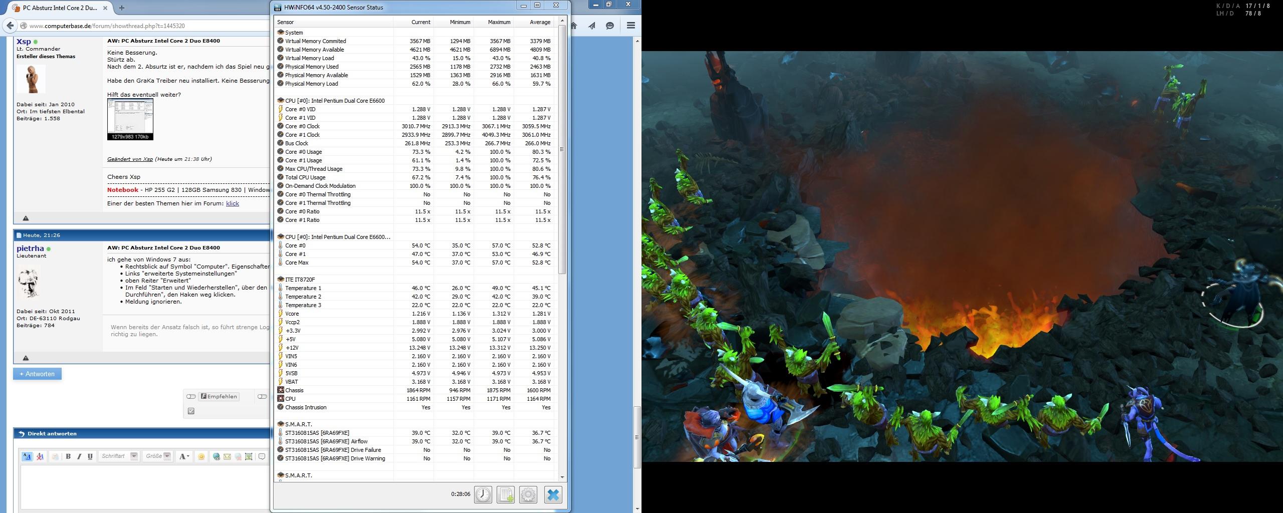

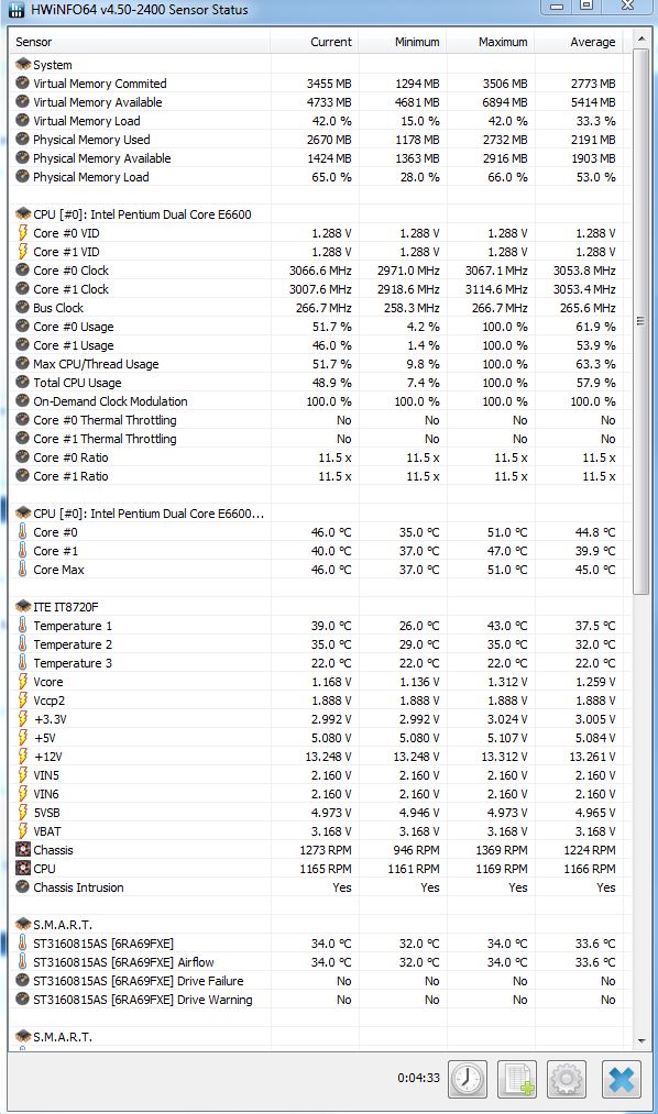

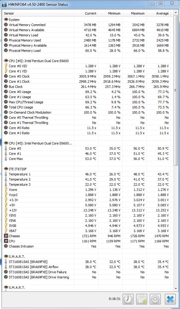

also habe heute morgen alles getestet.
Hier die Bilder im IDLE:

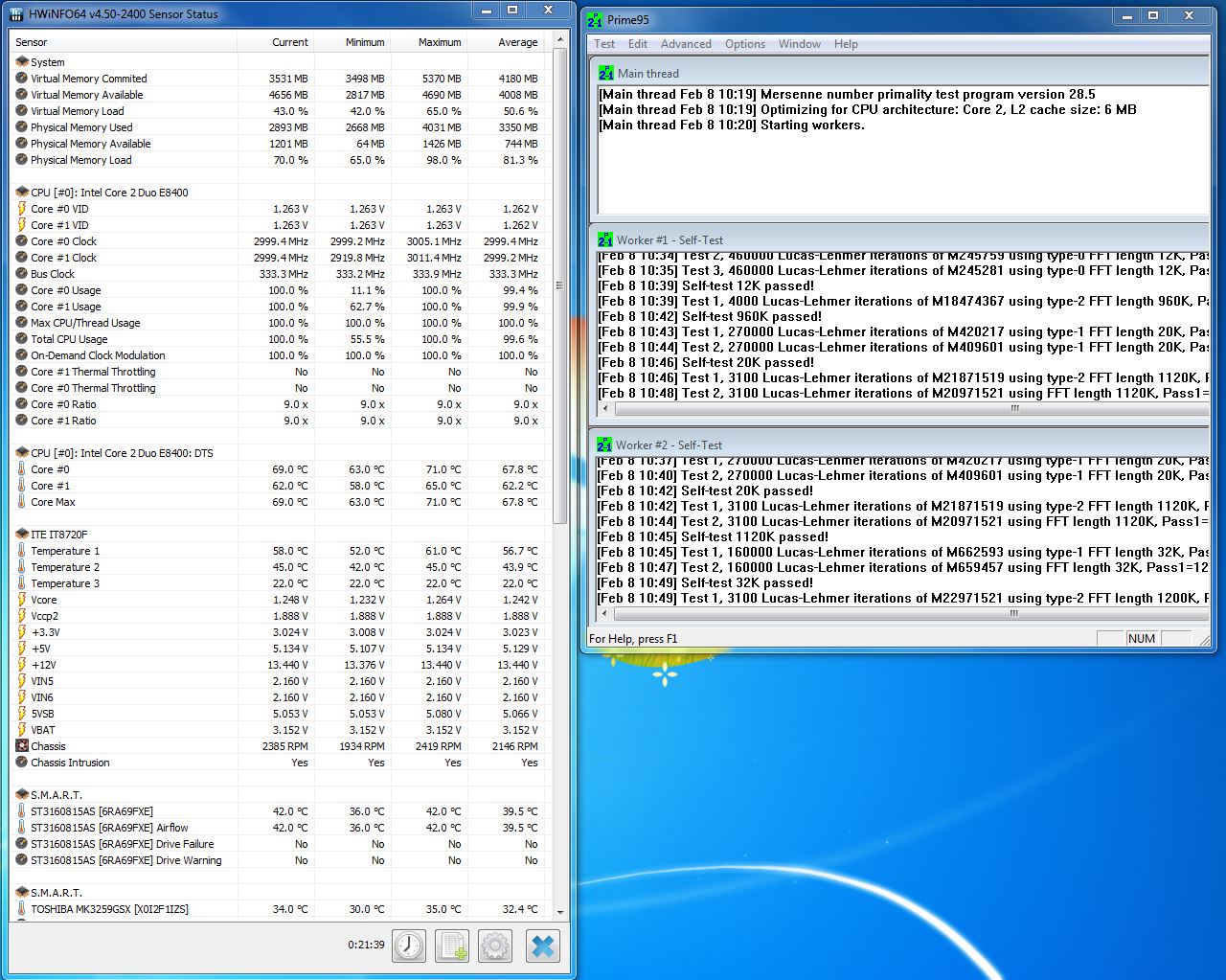

Hier der Test mit Prime (30min gelaufen):

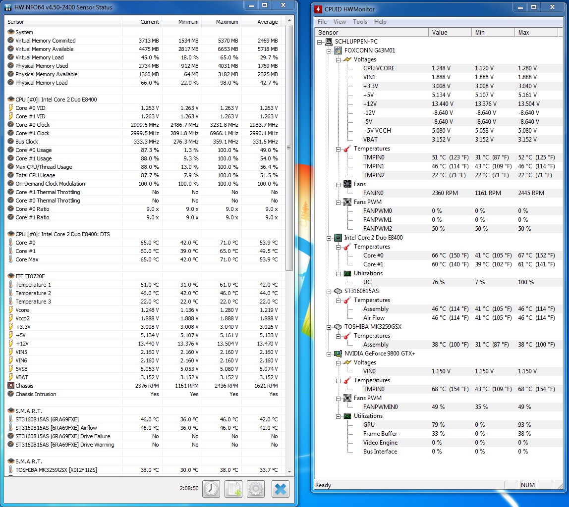

Und hier am Ende eines Dota2 Spiels:
Das Phänomen ist, dass der Rechner nach ca. 5 Sekunden nach dem Dota Screen wieder abgestürzt ist. :(

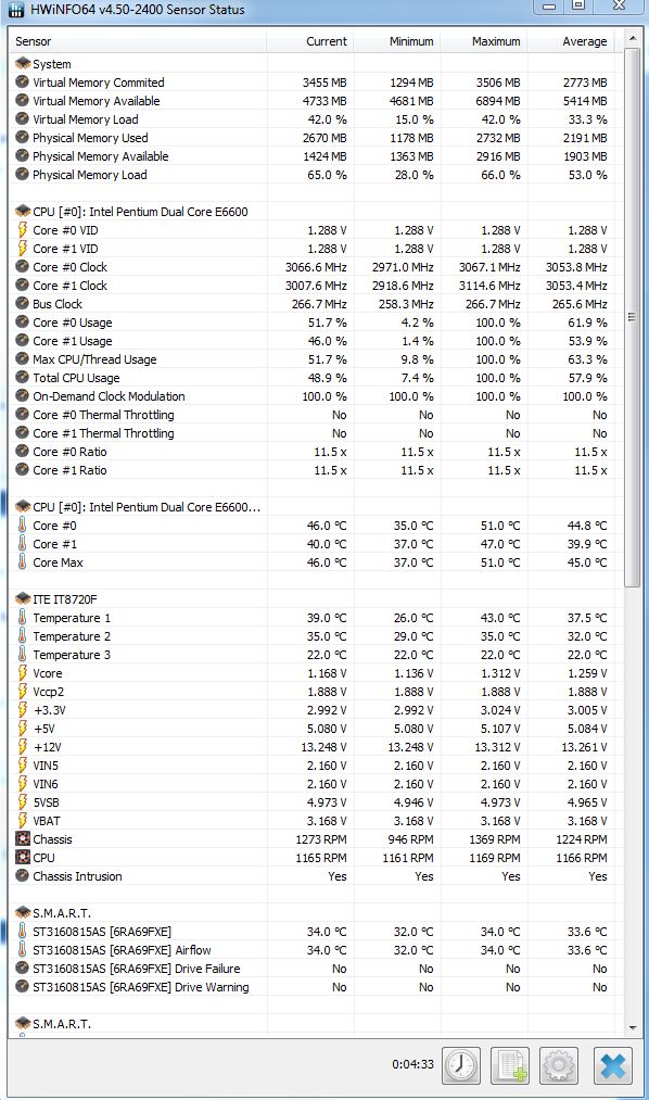

So habe jetzt mal einen anderen CPU in Verwendung (E6600) + neue Wärmeleitpaste.
Zusätzlichen Lüfter an der Seite, der die Warme Luft raus befördert.
Ich melde mich auf jedenfall später mal, ob es Verbesserungen gibt.

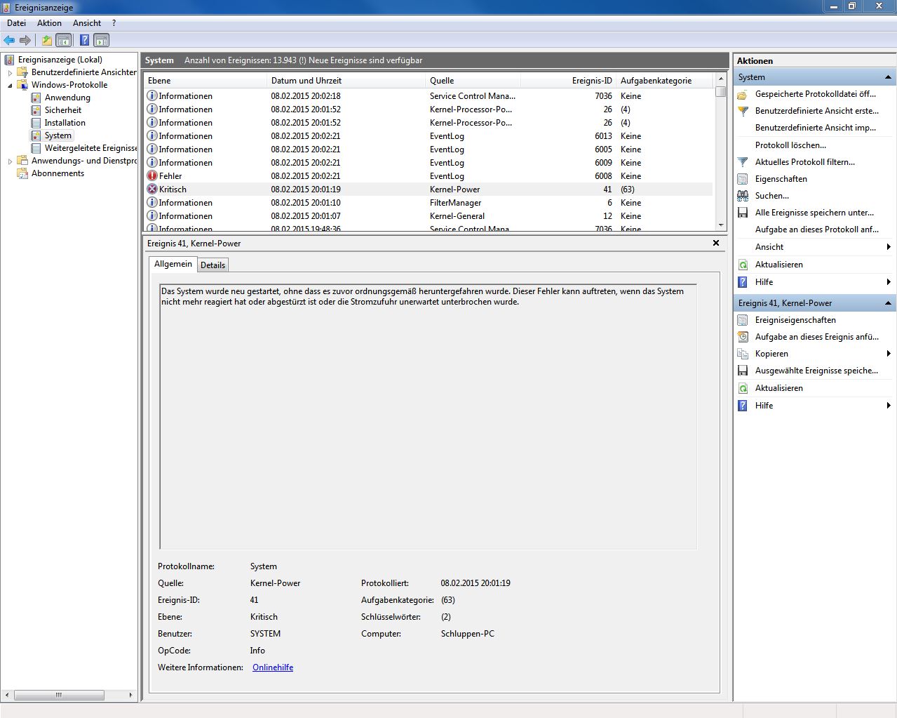

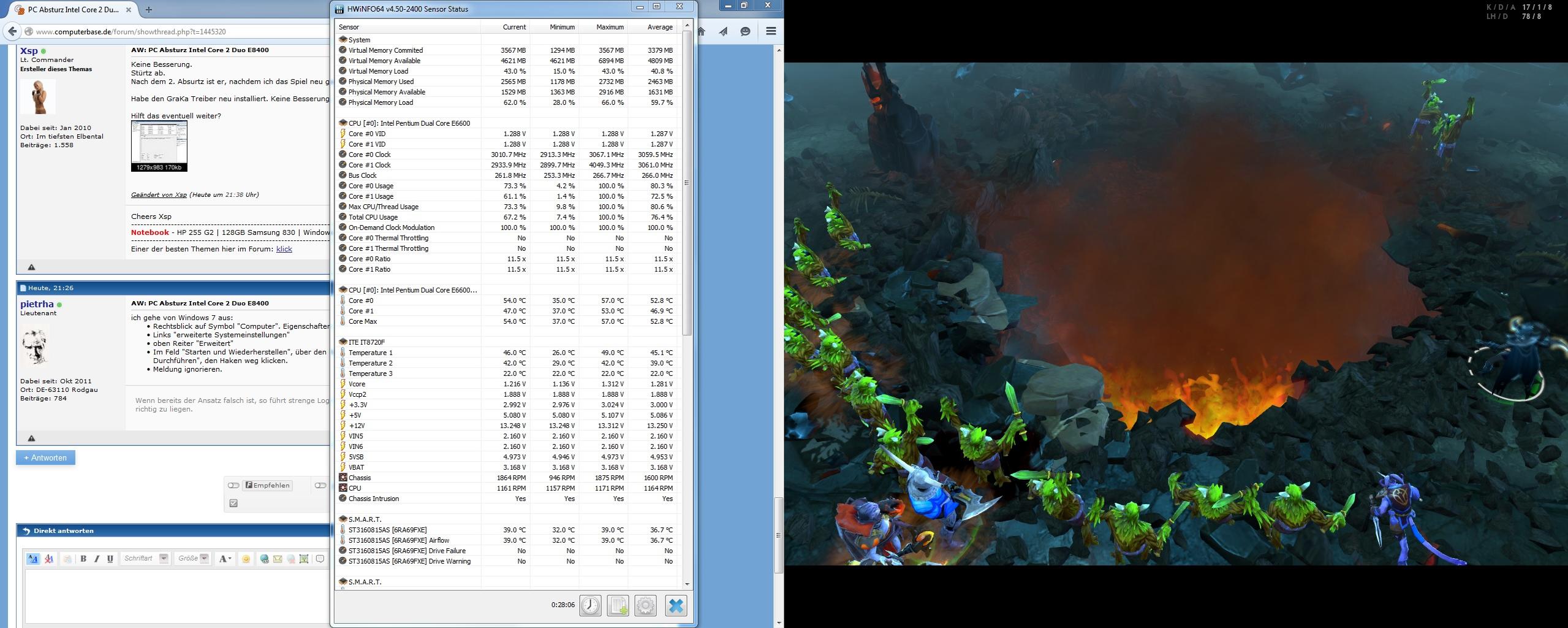

Also gerade wieder ne Runde Dota 2 gespielt...
Nichts gutes. 2 Abstürtze.

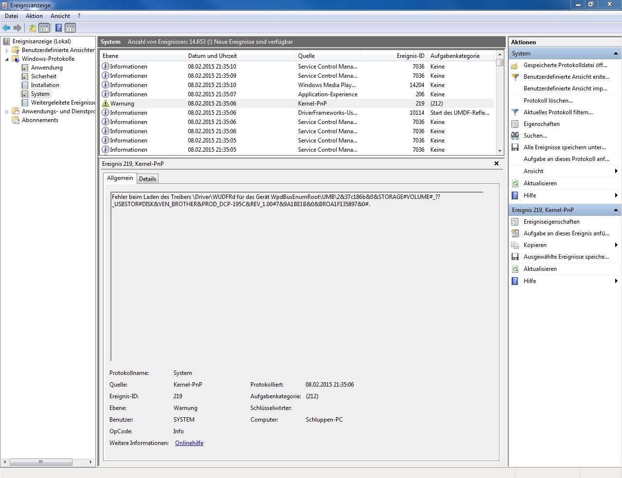

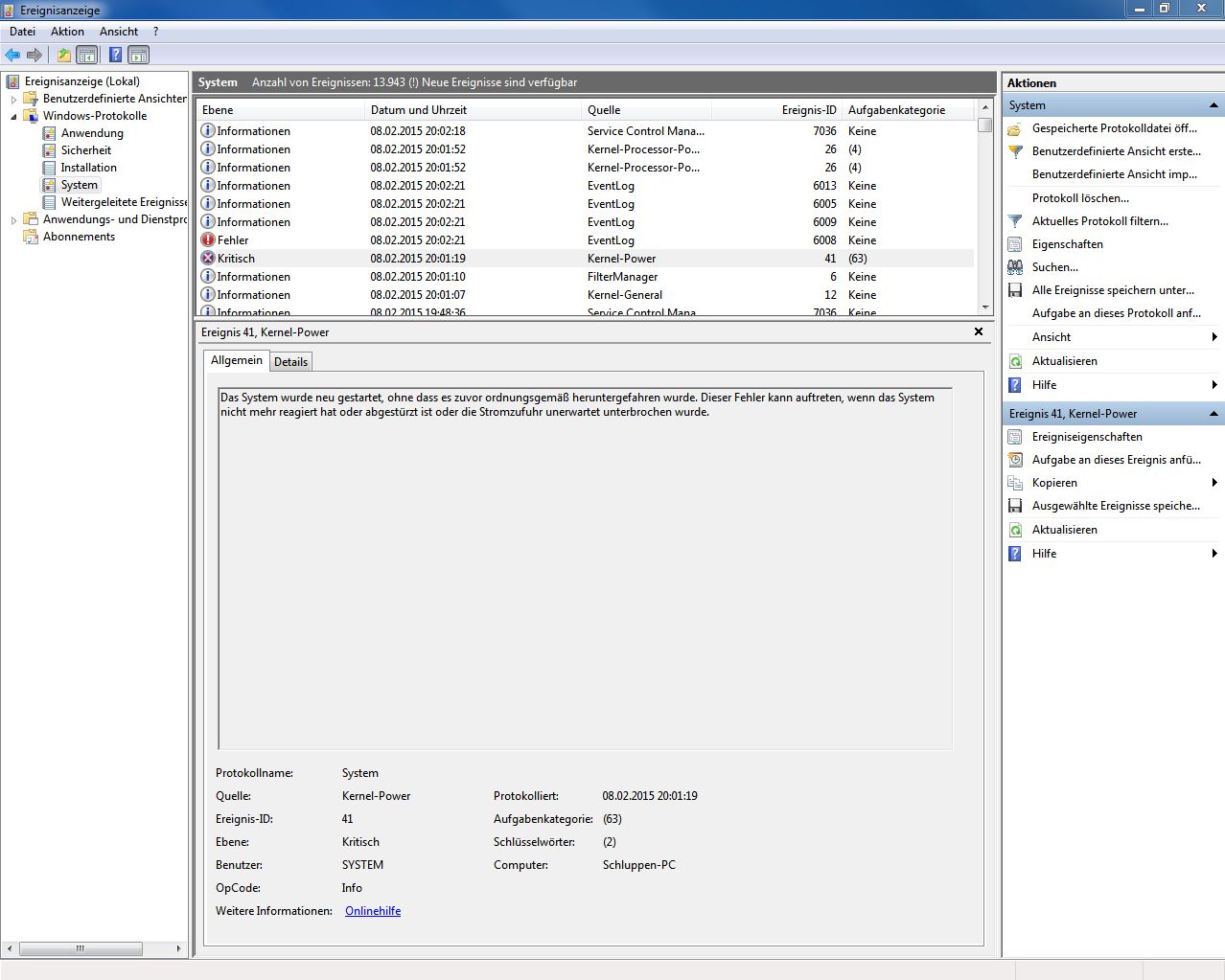

Hier mal die Windows-Protokolle:
Fehler;
Kritisch;
Komisch ist nur, dass es nur beim Dota Spielen passiert.
Wenn ich WoT Spiele oder Surfen will, bleibt das System ruhig.
Desweiteren, wenn das System abstürtz, startet es automatisch wieder neu.
Kannst du "Automatischen Neustart durchführen deaktivieren" und den Spiel nochmal starten? Dann schreib uns, wie die Fehlermeldung lautet?

Ich habe jetzt das Netzteil und die Grafikkarte getauscht, und siehe da, Dota macht keine Probleme.
Nach dem Spiel:
Netztei auch hier auf der 3.3V Schiene nur ca ~3V und auf der 12V Schiene ca. ~13V:
Info:
Ich denke, dass sich das Problem erledigt hat.
Es lag an der Grafikkarte (9800 GTX+).
Ich hoffe der eBay Verkäufer nimmt die zurück. :mad:
Ich habe keine Abstürtze mehr. Danke für die super Hilfe.
