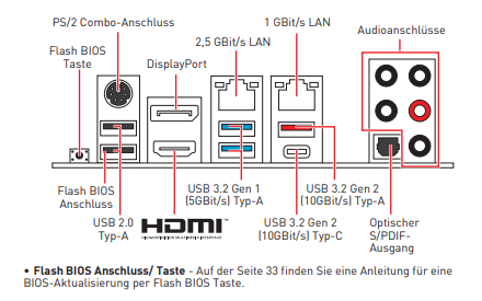

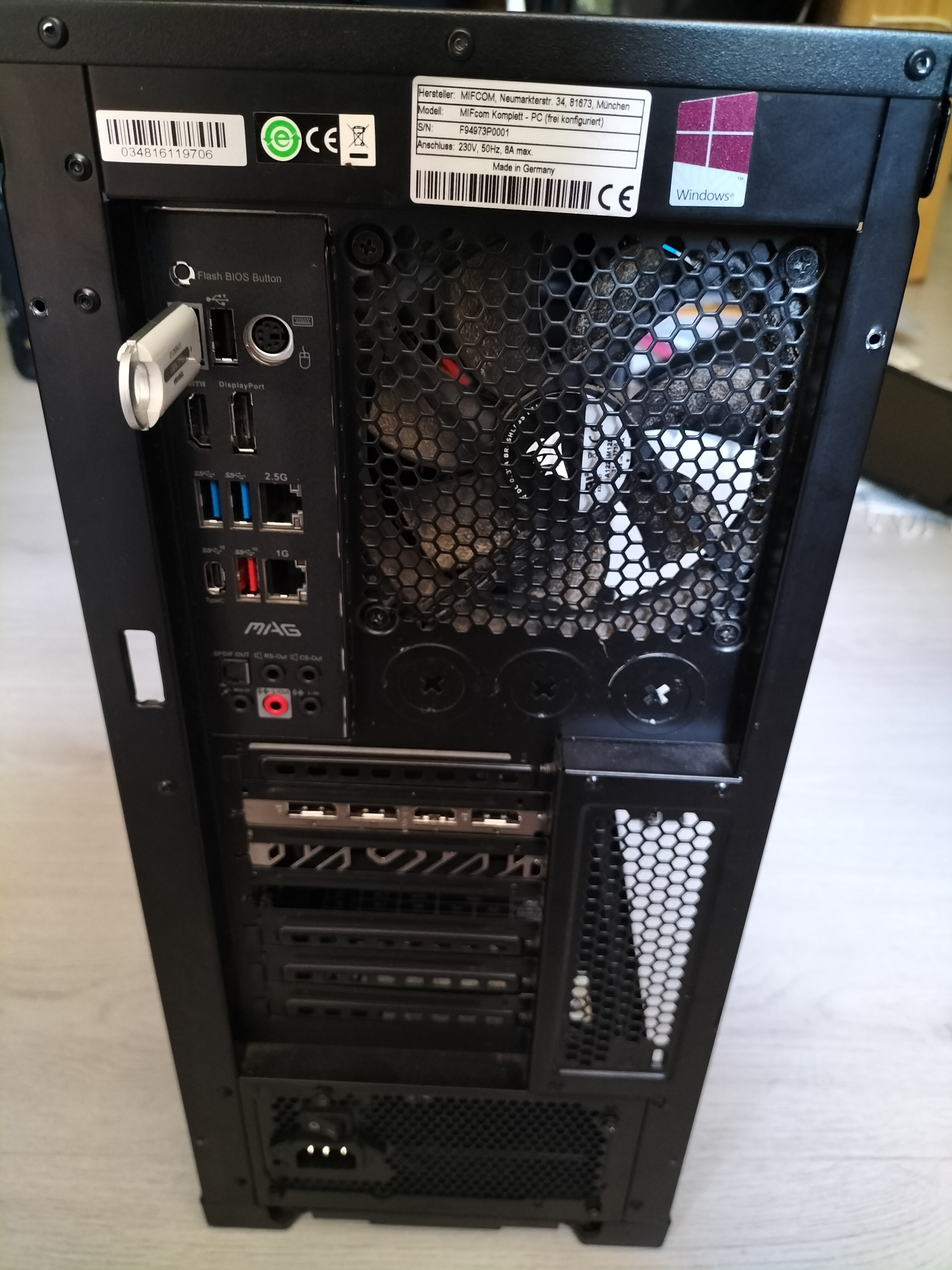

Ich habe versucht das BIOS über den flash Button zu updaten allerdings geht dort ebenfalls eine rote LED an die erlischt sobald ich den Knopf loslasse.

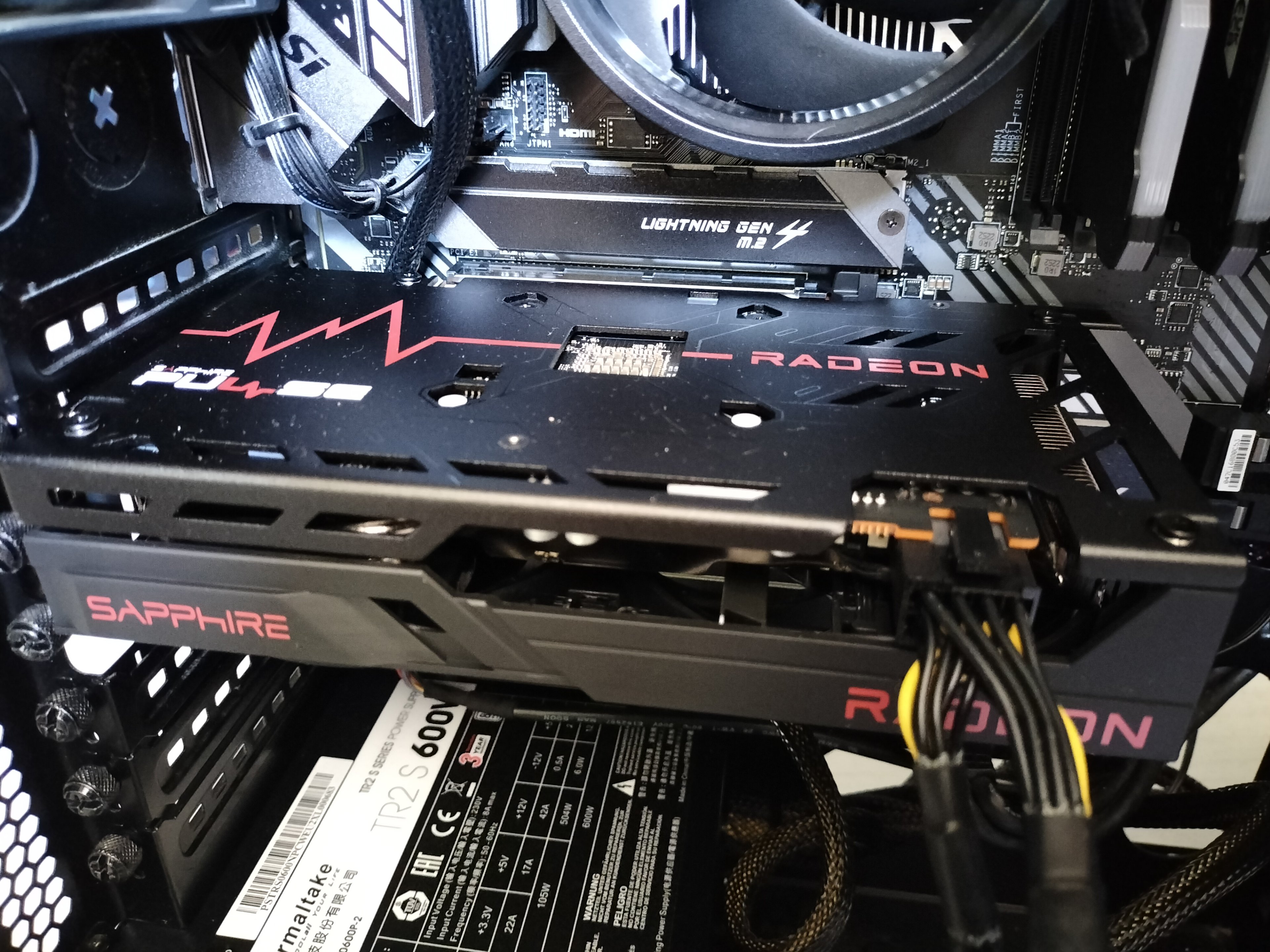

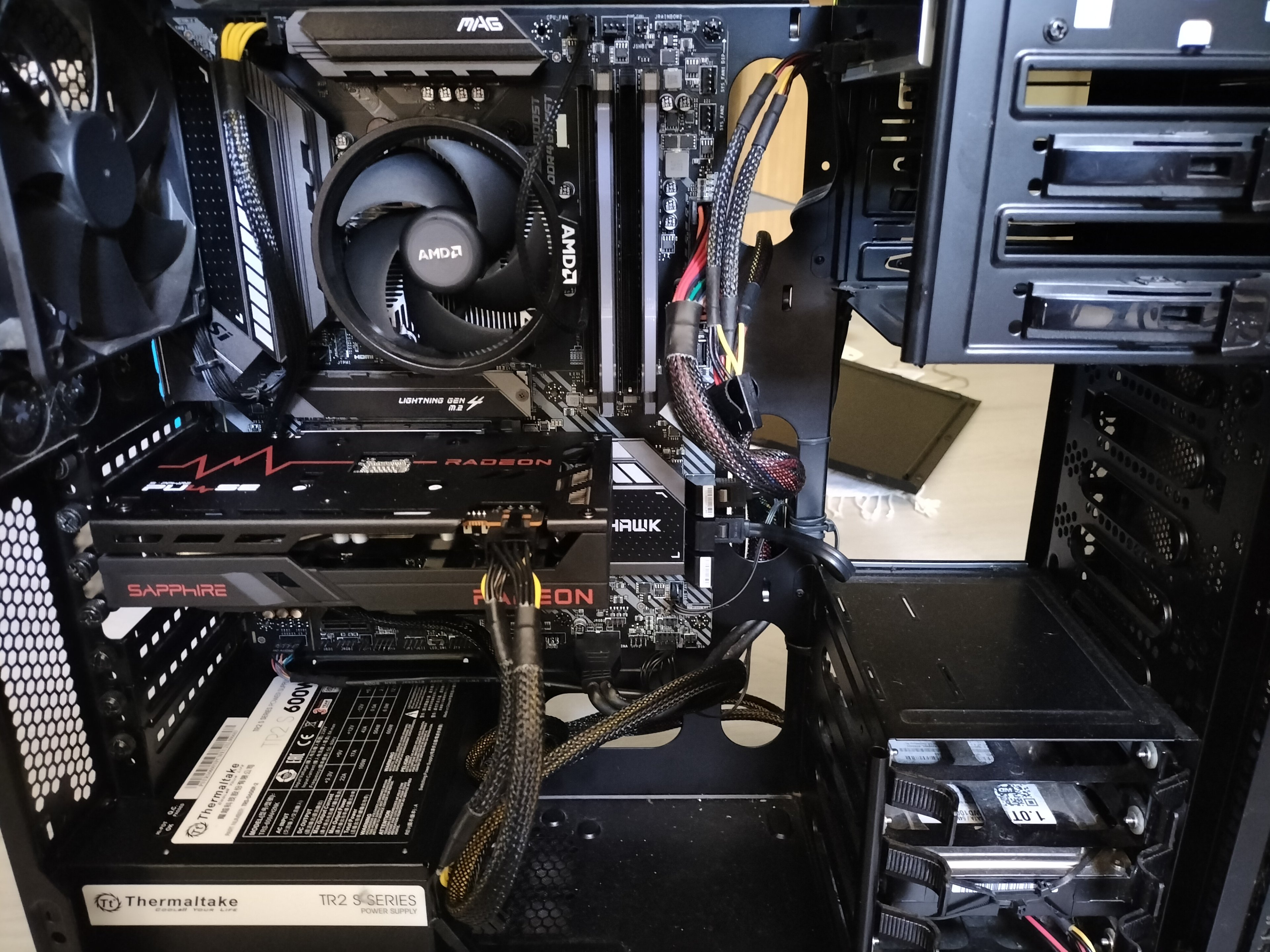

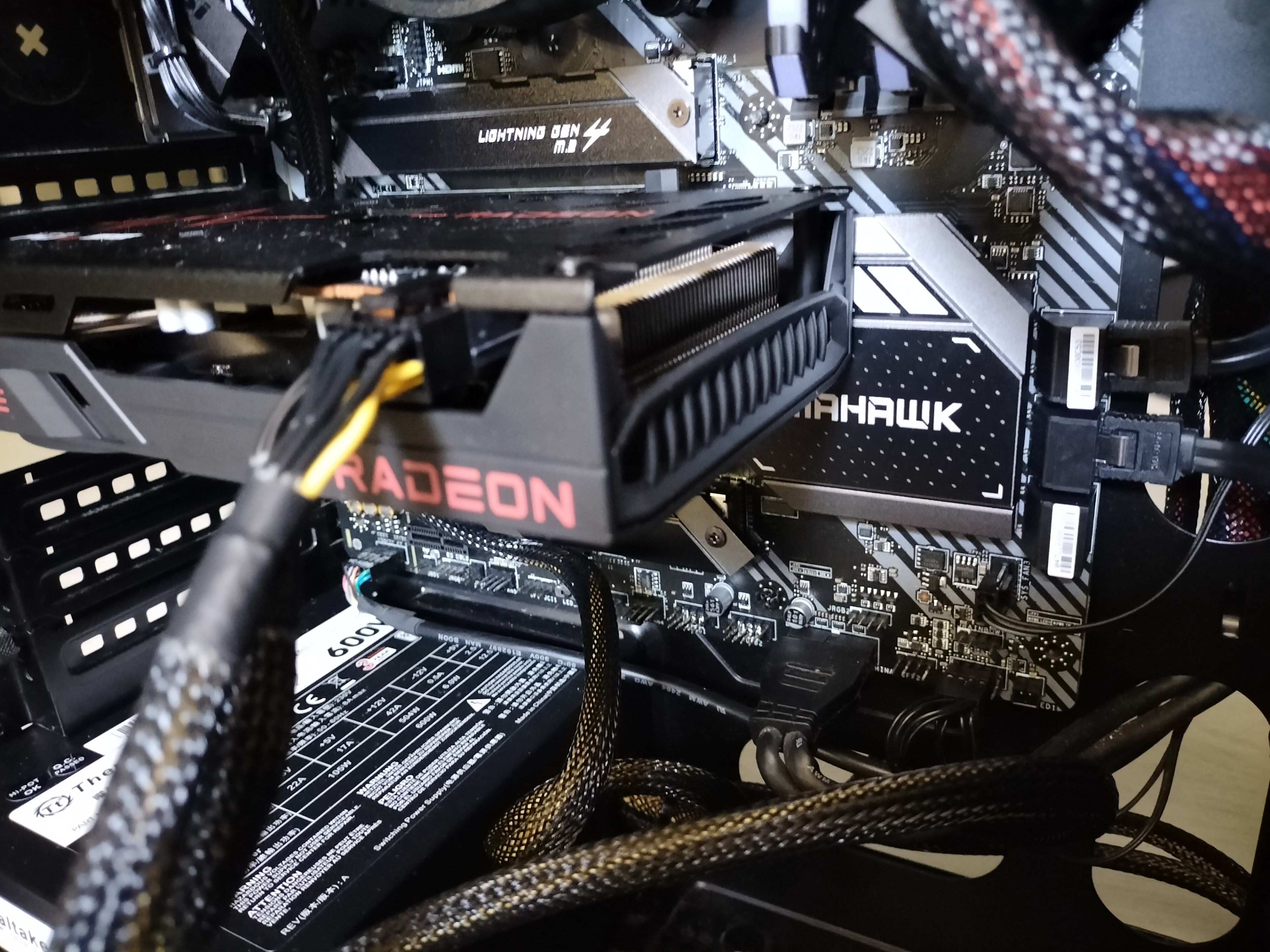

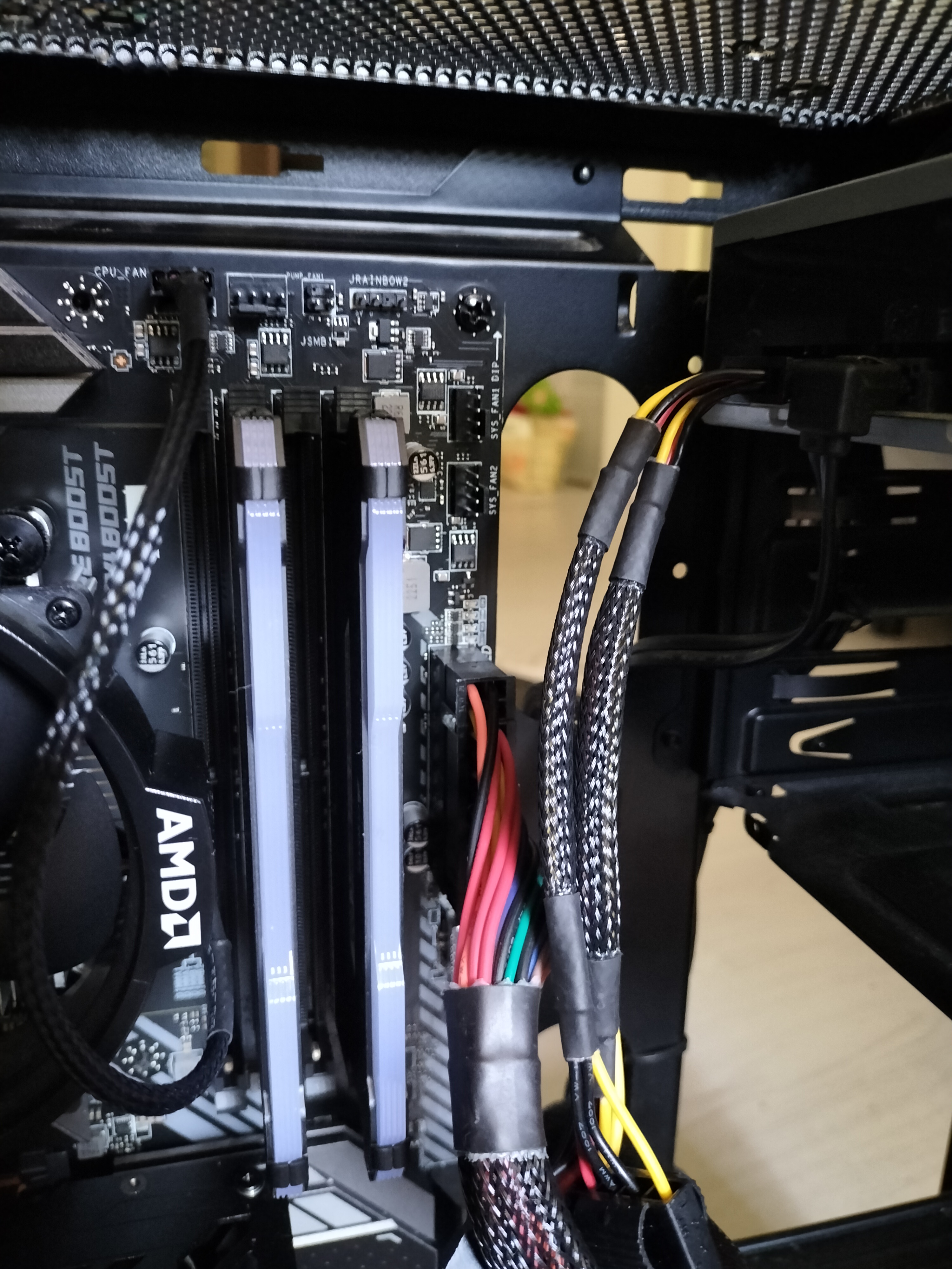

Poste mal ein paar Fotos vom PC.
Vielleicht eines der Stromkabel vergessen.

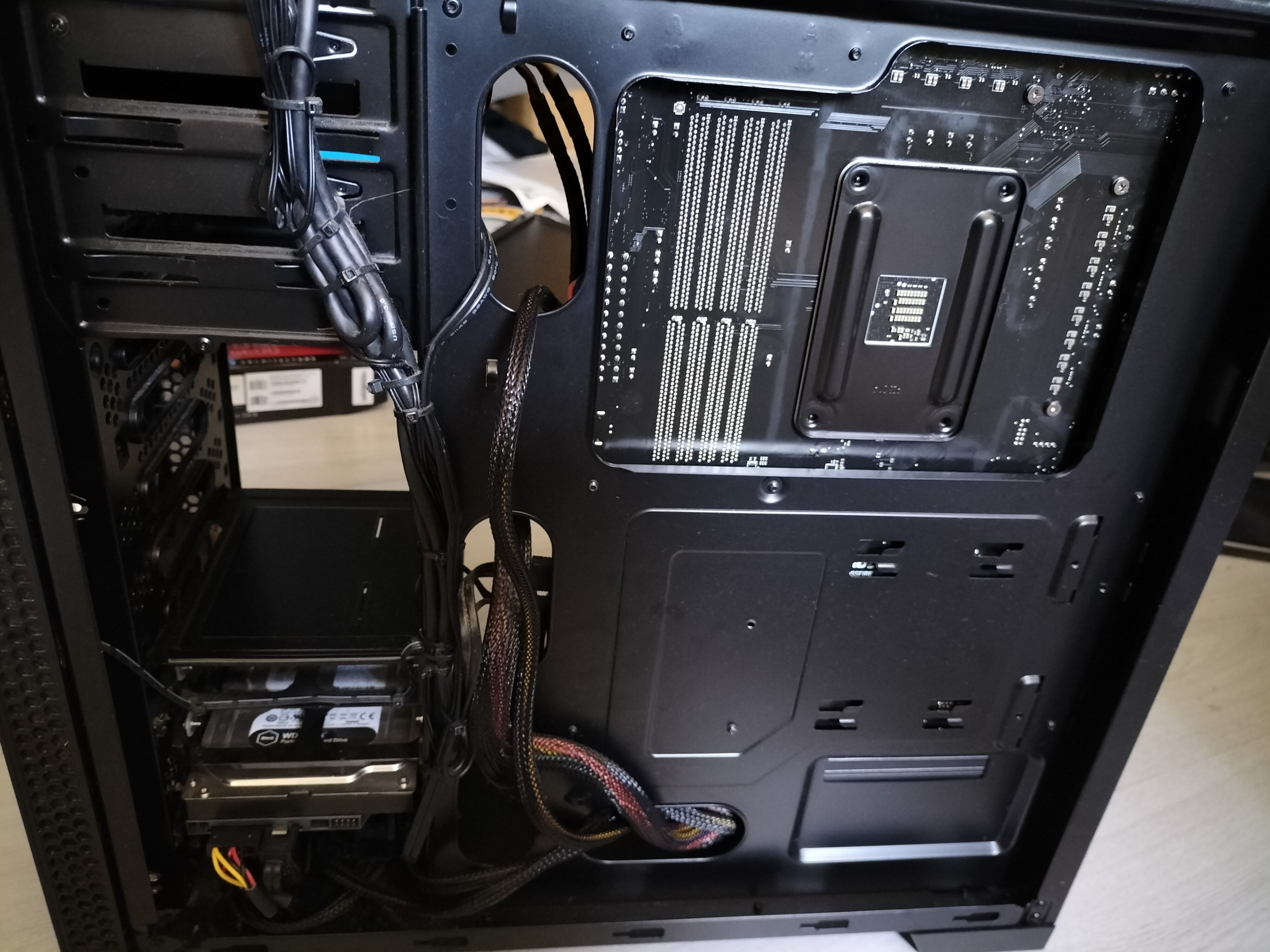

Abstandshalter sind auch nur da, wo ein Loch im Mainboard ist für die Montage?

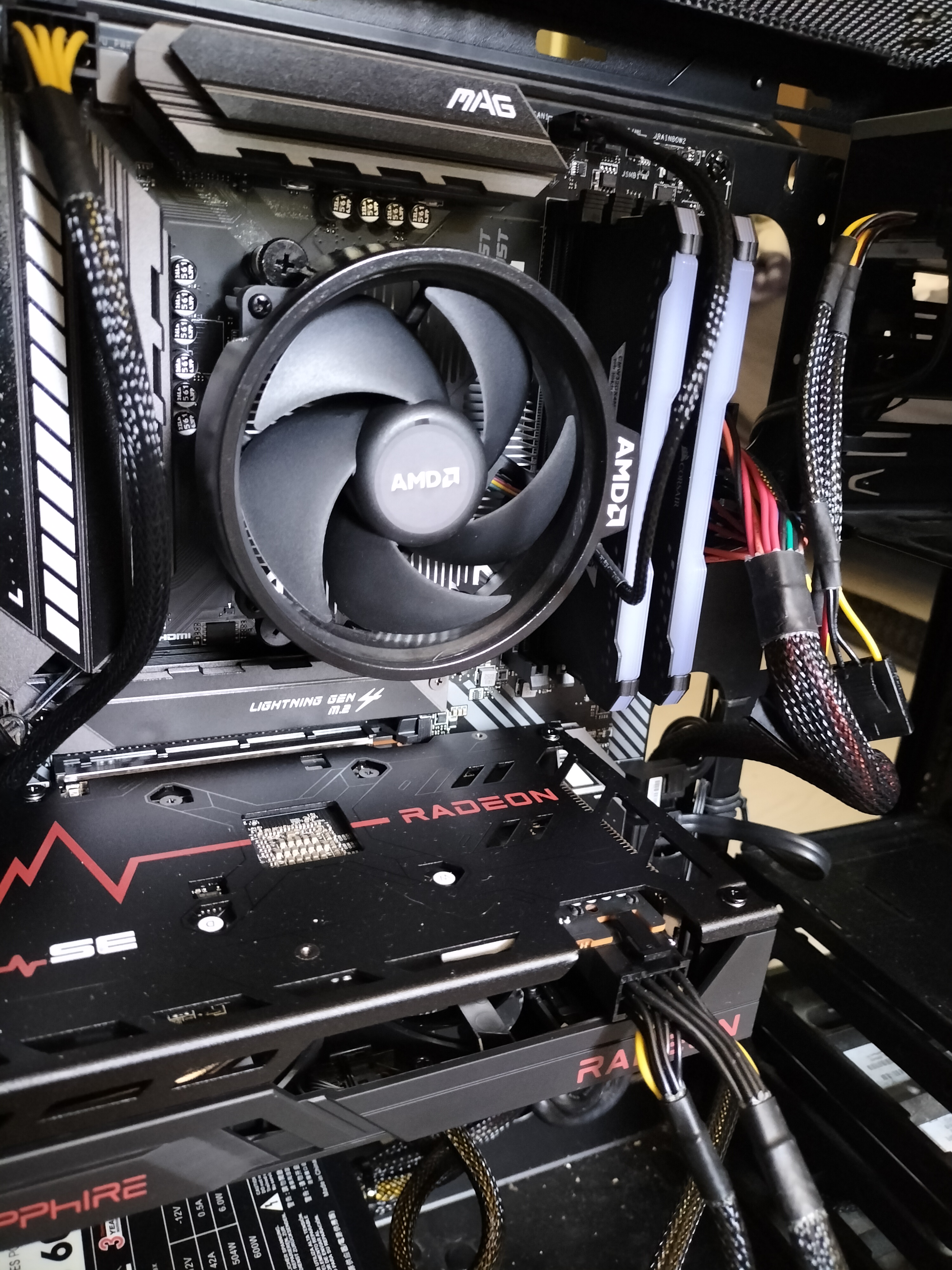

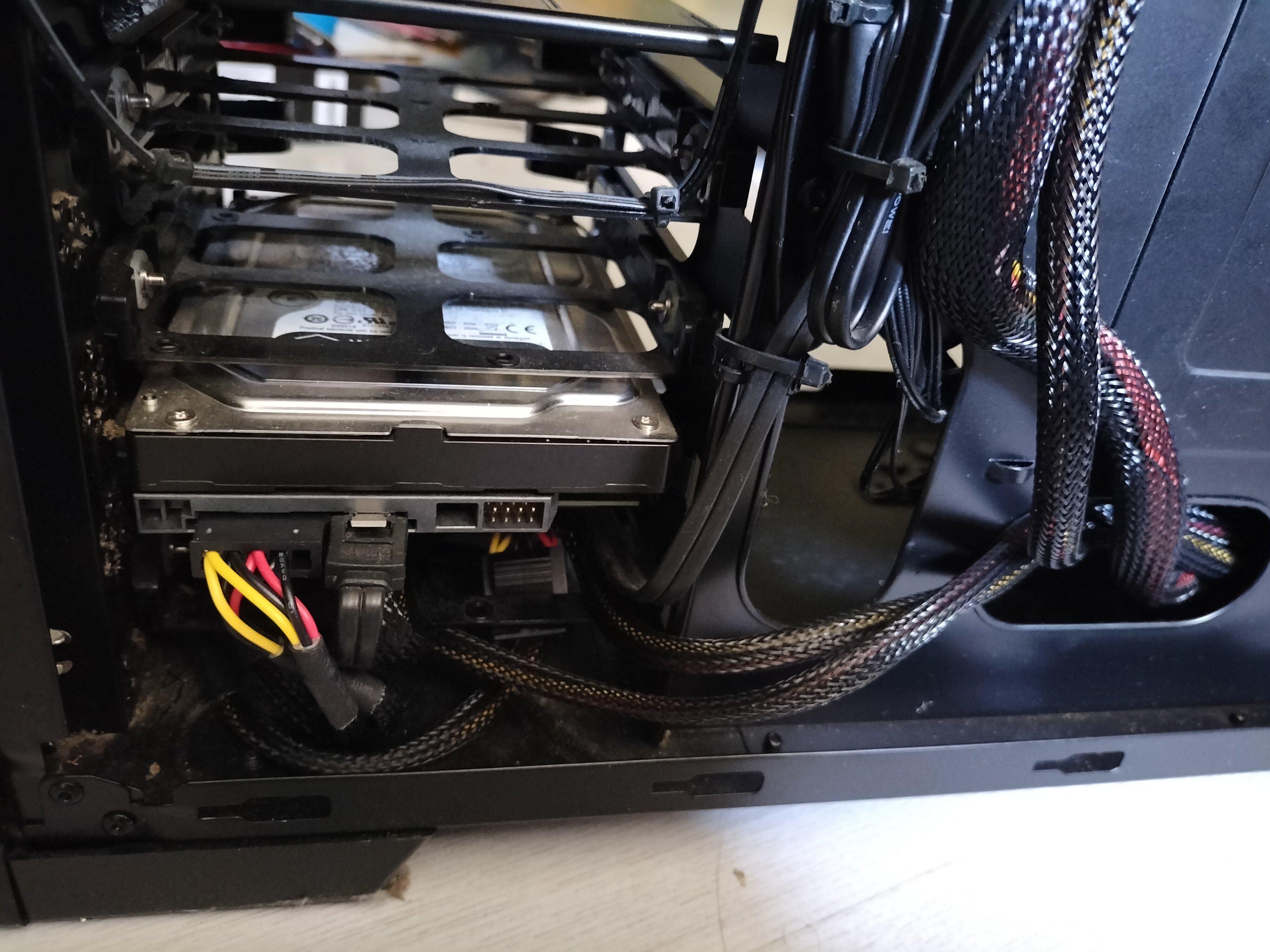

Hallo Schatho,
Ich denke die Abstandshalter müssten stimmen. Hier noch ein paar Bilder dazu.
Vielen Dank schonmal für die schnelle Antwort.

Der RAM steckt meines Erachtens falsch, der gehört in Slot 2 und 4, steckt aber in 1 und 3.
Ach ok, sah nur auf dem Bild nicht richtig aus, stimmt aber wohl.

Steck mal alles unnötige wie USB Festplatten usw. ab.

Da fehlen aber einige Schrauben für die Befestigung des mainboards, kann aber nicht erkennen ob dort Abstandshalter drunter sind

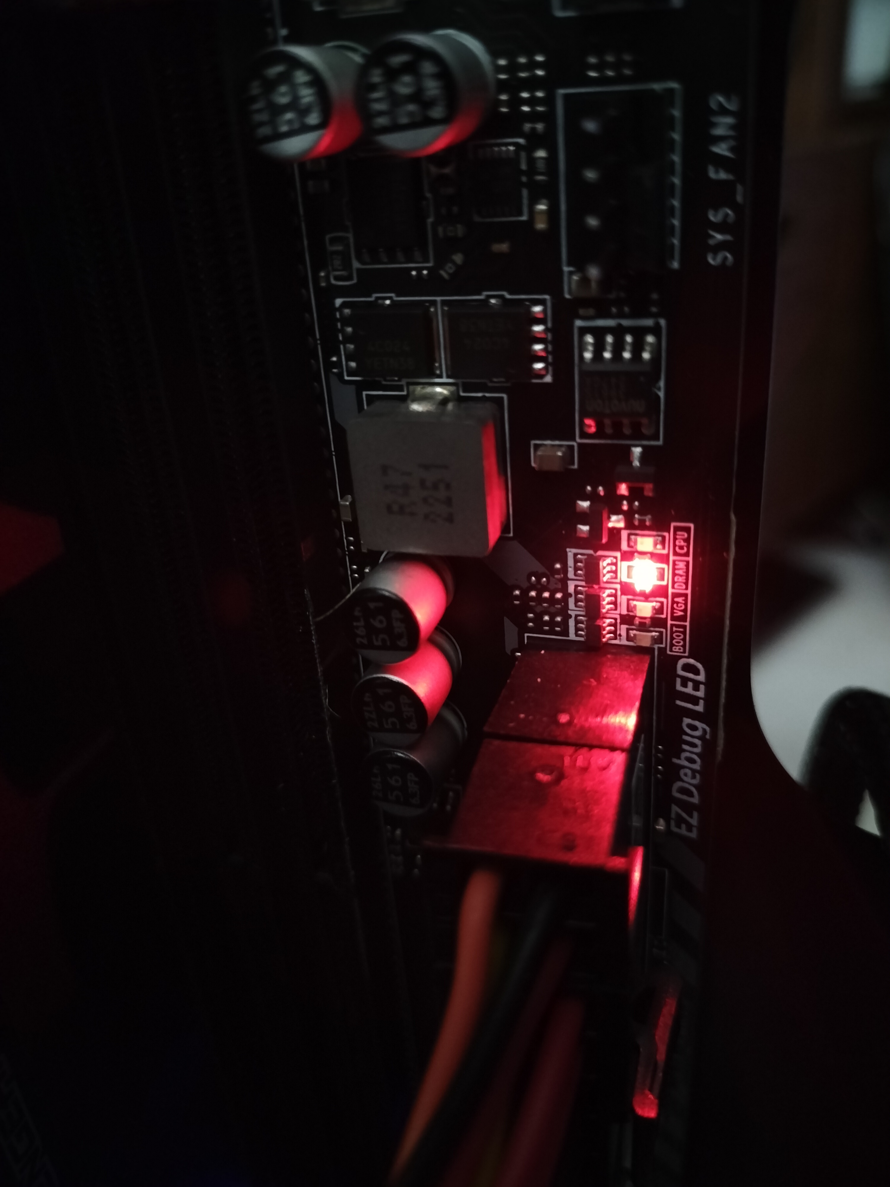

Ich habe jetzt noch ein Foto der EZ Debug LED gemacht.
So lange KEINE drunter sind geht es ja noch, schlimmer wirds, wenn welche irgendwo unter dem Board sind wo keine hingehören.

Hängt beim RAM, der eine Riegel steckt in Slot 2?
Genau habe nur einen Riegel in Slot 2.
Da sind Abstandshalter aber hinter dem Mainboard auf der Rückseite. Denke damit es nicht an das Gehäuse gepresst wird.
Stimmt es fehlen noch 2 Schrauben am Mainboard zur Befestigung, werde diese noch anbringen.
Vielen Dank nochmal für eure Bemühungen.
Ich hoffe aber, dass die Abstandshalter nicht von hinten an das Mainboard drücken an Stellem wo man von oben keinen Schrauben durchschrauben kann, das könnte tödlich für das ganze Board enden., Abstandshalter NUR dort wo auch die Löcher im Mainboard sind zum Festschrauben.
Reaktionen: Bully49
Ich habe nochmal die Abstandshalter überprüft die liegen an den Öffnungen des Mainbords an der Rückseite.

Die Grafikkarte mal rauszunehmen und wieder richtig einsetzen mal probieren. Stromanschluss nicht vergessen. Wenn die Karte einen 8 Pin hat dann auch 8 Pin anstecken, nicht alle Karten vertragen auch nur 6 Pin, aber das schint ja richtig zu sein, bisschen schlecht zu sehen auf den Bildern.

Mal einen anderen Stick versucht ? , welches Format hat der 😉 ?

Das kann gut sein, der Ryzen 5500 wird ab Version 7C91vA9 unterstützt. So wie du das oben beschreibst wird entweder der Stick nicht erkannt oder mit der Datei passt etwas nicht.
Wichtig: USB-Stick mit FAT32 formatieren, die entpackte BIOS-Datei auf den Stick kopieren und in MSI.ROM umbenennen und in den Flash BIOS Anschluß stecken. Evtl. mal mit anderem Stick probieren.
So steht es im Handbuch:
Reaktionen: pueblo
Ich hatte mir auf der MSI Website das neuste Update runtergeladen und die Datei in MSI.ROM umbenannt.
Und dafür meinen alten FAT32 Toshiba Stick mit 512mb verwendet.
Aber ich habe auch schon gelesen dass es dann mit einigen Sticks trotzdem nicht funktionieren will.
