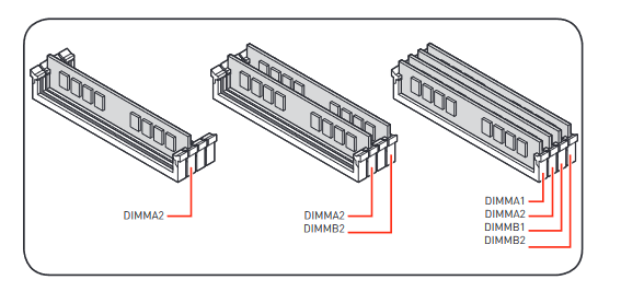

Ist nur ein RAM ModulNickel schrieb:Nimm mal ein RAM Modul raus, so dass nur noch eins in Slot "Dimm_A2" steckt,
versuche das so auch mit dem anderen Modul, es muss aber Slot "Dimm_A2" sein.
Bei beiden Modulen solltest du eh hier "Dimm_A2" und "B2" sein. (Bild)
Lass dir Zeit und mach es sorgfältig.
Das sollte bei Gelegenheit mal in Dimm_A2, falls nicht dort,
aber daran sollte es wohl nicht liegen. Defekt könnte das Modul aber trotzdem sein.
Du verschenkst übrigens Leistung mit nur einem RAM Modul (kein DualChannel).
Na dann.Wuwhwbsjsn schrieb:Ist nur ein RAM Modul

Versuche ich, ist aber nur ein RAM Modul, was jetztNickel schrieb:Lass dir Zeit und mach es sorgfältig.

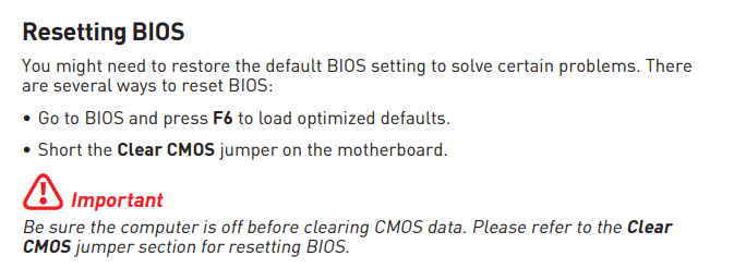

Mach auch einfach mal ein BIOS-Reset (CmosClear),
mit Jumper setzen bzw die hierfür erforderlichen PINs überbrücken.
Im Handbuch steht wie.
Bedenke aber, dass dann die Standard (Bios Setup Defaults) geladen werden im BIOS.

Was sind die "BIOS" Standart settings?Nickel schrieb:Mach auch einfach mal ein BIOS-Reset (CmosClear),
Da kommen bestimmt auch noch ein paar Beiträge am Wochenende.
Bzw. Was wäre alles weg???
