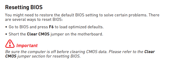

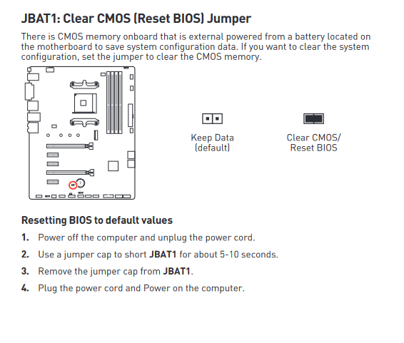

Wuwhwbsjsn schrieb:
Was sind die "BIOS" Standart settings?
Bzw. Was wäre alles weg???
Es werden die Standards geladen, so wie das Mainboard ausgeliefert wird.
Wenn du da nichts großartig geändert hast, was das booten von den Laufwerken betrifft
ist das ok.
Drewkev schrieb:
ist das ok.
Also alles was runtergeladen wurde bleibt? Bzw. Selbst wenn es trotzdem am Netzteil liegt läuft das trotzdem wie es das bis heute Tat ne Zeitlang oder bleibt das restliche System davon unberührt?
An deinem Windows, an Programmen, Dateien ändert das nichts.

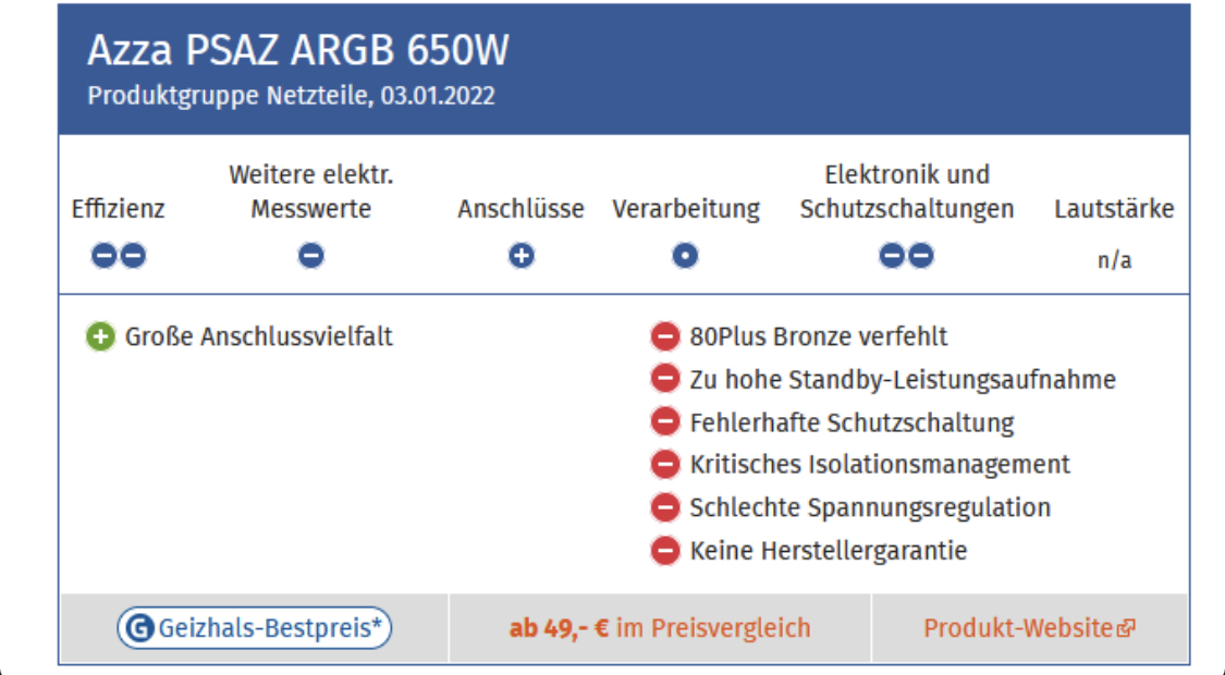

Wuwhwbsjsn schrieb:
Naja, warum sollte es kaputt gehen, ist das Netzteil selbst wirklich so schlecht, bzw. warum/wie sollte ein Netzteil solche Art Abstürze auslösen
Wuwhwbsjsn schrieb:
Wuwhwbsjsn schrieb:
Lief mit dem Netzteil aber jetzt nen Monat problemlos
Wuwhwbsjsn schrieb:
jetzt tun? Bei Freunden (selber PC) läuft es problemlos auch schon länger auf dem selben Netzteil
Noch fragen ?
