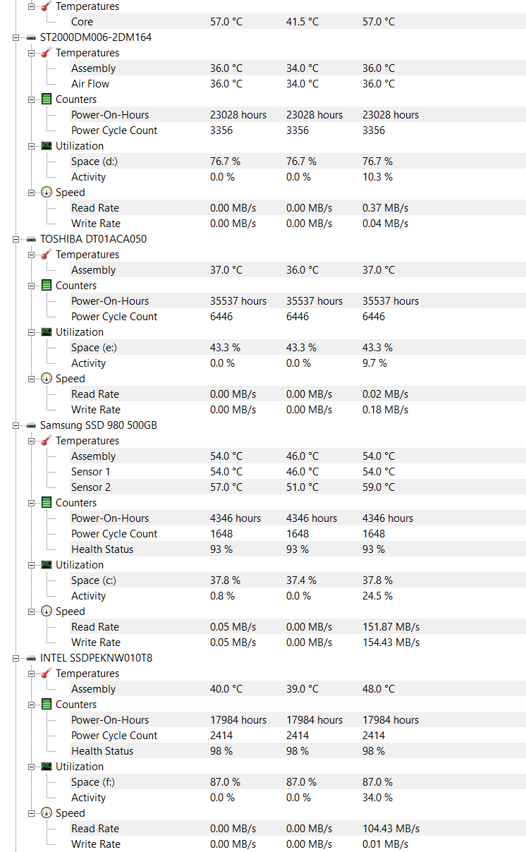

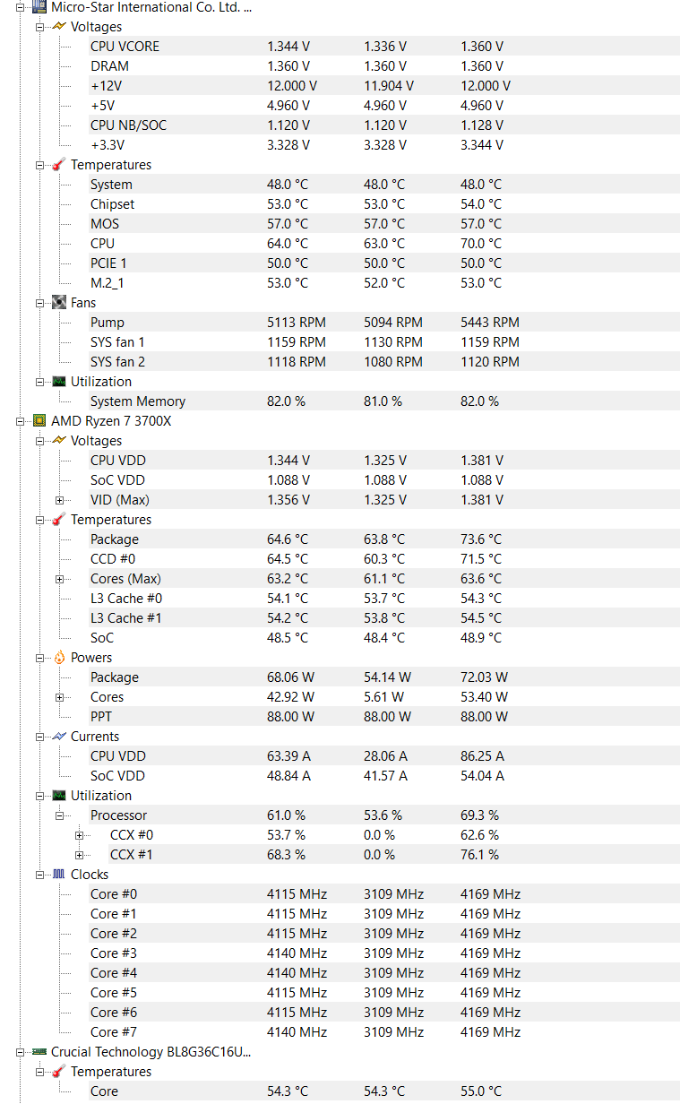

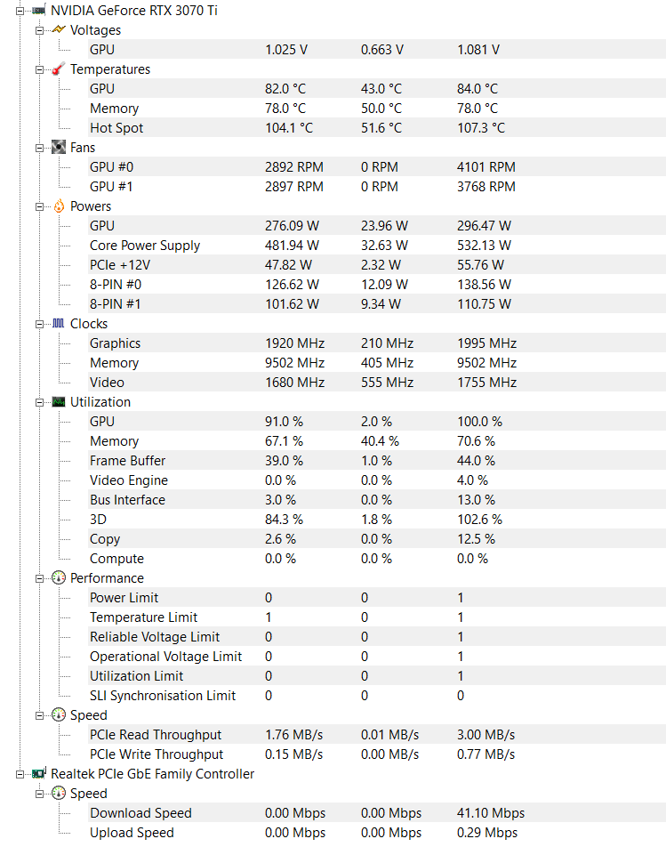

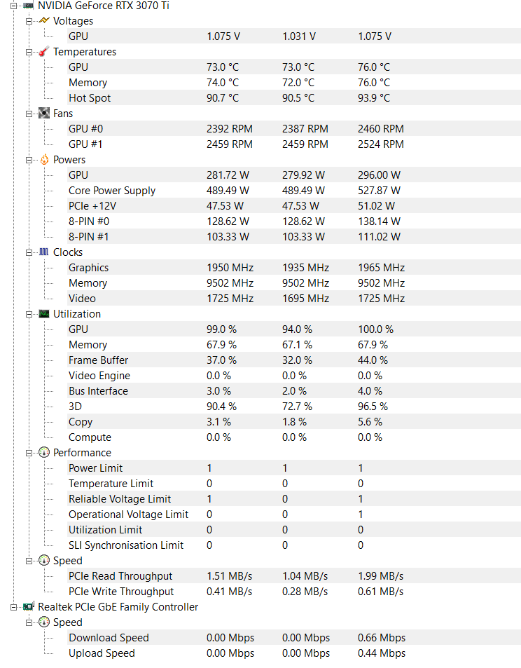

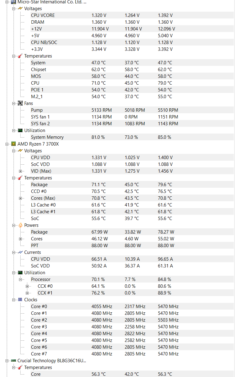

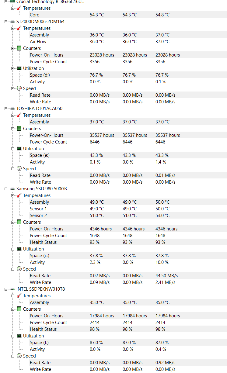

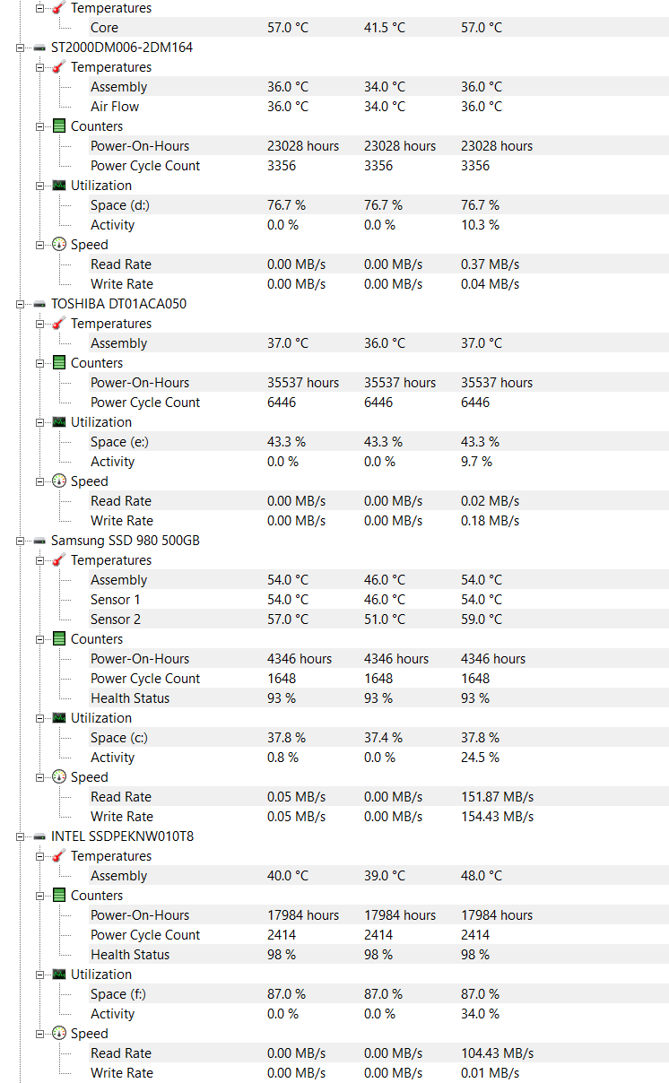

Soo ich habe jetzt mal die Temperaturen mit HWinfo eingefangen.
Ich habe etwa 20 Minuten Red Dead Redemption2 auf Sehr hohen Grafikeinstellungen WQHD laufen lassen. Die Screenshots dafür sind unten immer die Bilder "geschlossen" im Namen haben.
Danach habe ich mein Seitenteil des Gehäuses abgenommen, HW Info neu gestartet, nochmal fast 15 Minuten das Spiel laufen gelassen und wieder Screenshots gemacht. Das sind dann die Bilder mit "offen" im Namen.
Habe ebenfalls Afterburner nebenbei laufen lassen. Dort zeigte er mir die Graka erst bei 82-83 Grad dauerhaft und 99% Auslastung. Die CPU bei 73 Grad und 50% Auslastung.
Nachdem das Gehäuse offen war, ist die Temperatur bei der Graka um etwa 5-6 Grad gesunken und bei der CPU 3-5 Grad. Die Auslastung ist aber bei 50% geblieben beim CPU und die GPU war dann dauerhaft bei 100%.
Ich nehme mal an, dass hier dann die Graka doch leider der Bottleneck ist?
Aber vielleicht könnt ihr aus den Bildern ja noch irgendwas erkennen, was ich nicht sehe ^^

Okay, das ist eindeutig. Dein gehäuse ist eine Sauna, das Öffnen der Seitentür hat insbesondere die GPU-Temperatur dramatisch verbessert - deine GPU-Lüfter laufen dann auch enorm viel langsamer. Die AiO für die CPU wird immer noch ein paar Probleme mit Wärmestau unter dem Deckel haben.
Dass die Karte limitiert ist nicht schlimm, sondern normal. Eins limitiert immer: CPU oder GPU. Du kannst ein FPS-Limit einstellen und/oder deine Grafiksettings etwas runterfahren, um sie zu entlasten. Sofern kein FPS-Limit eingestellt ist, wird die GPu immer so viele Frames rendern wie sie kann und bei annähernd 100% landen. Die CPU kommt mit den Spielen gut klar und kann das auch liefern. da brauchst du noch keine neue. Auch, wenn ich mich etwas wundere, dass sie bis knapp unter 80W in Spielen frisst. ist bei mir nicht so...
Mein fazit des Ganzen:
1. Kauf dir ein anständiges Gehäuse mit gutem Airflow, z.B. das grandiose Lancool 216 (dem ich noch einen vierten Lüfter für die Abluft nach oben geben würde).
2. Setze ggf. ein FPS-Limit, um die Grafikkarte nicht immer voll auszufahren. Kann man z.B. mit RTSS (Teil von Afterburner) gut machen.
3. Wenn das erledigt ist dann schau auch mal, ob du die Karte etwas undervolten und/oder ein Powerlimit setzen (ebenfalls in Afterburner) kannst, 300W sind schon ziemlich enorm.
Und wenn du dann irgendwann auch mal ins CPU-Limit läufst, z.B. bei online-Shootern wie Fortnite etc., dann kannst du immer noch die CPU aufrüsten.

2.) Laut Screenshots (die Cores hättest du schon ausklappen können!) sind da eine 1 TB + 2 TB HDD(!) im System und eine Samsung 980 (ohne Pro).
Kann es sein, dass evtl die Auslagerungsdatei sich auf einer der HDDs befindet statt auf der SSD?
Und das Spiel läuft sicher von der SSD und nicht von der HDD? Das könnten sonst Nachladeruckler sein, vor allem wenn vl die HDD auch noch voll/stark fragmentiert ist und irgendein Leseproblem der Spieldaten auch noch vorliegt.
