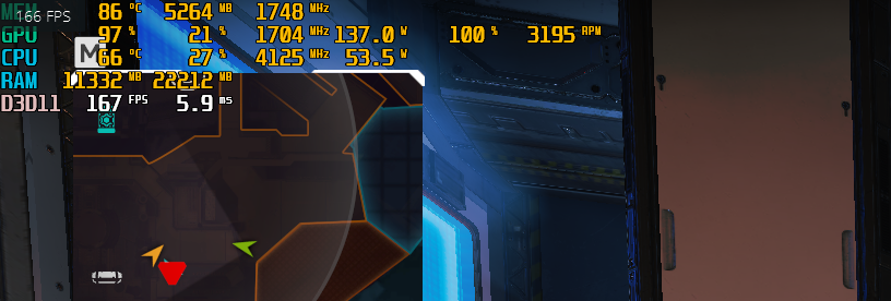

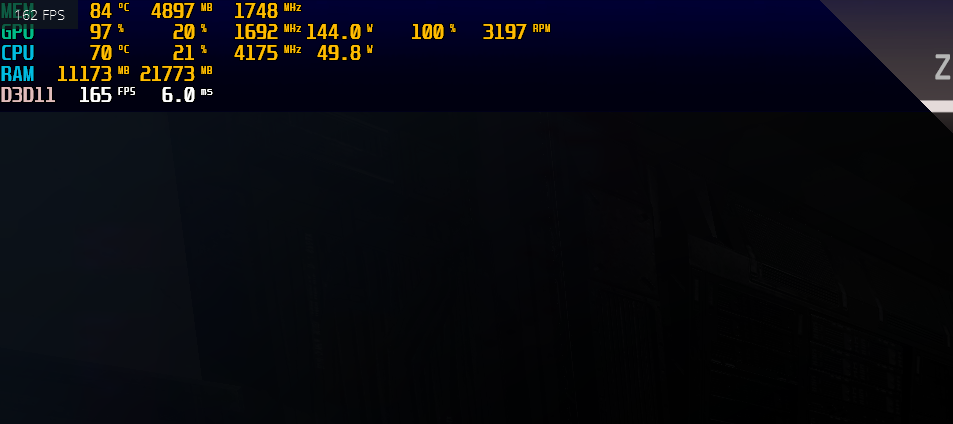

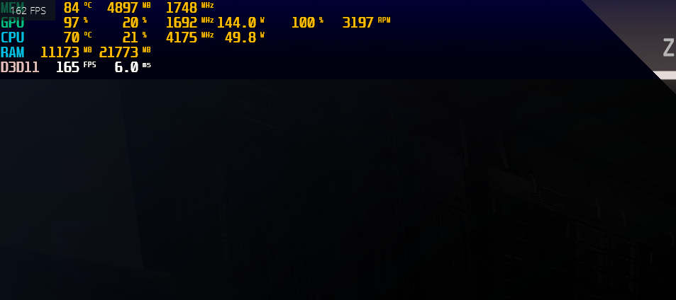

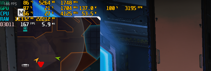

Ich habe jetzt mal ein paar Screenshots gemacht mit der Anzeige von MSI Afterburn.
Die FPS sind kurz davor immer so auf 90 gesunken.
Kann man damit etwas anfangen?

Deine Screenshots bringen uns so leider erstmal nichts.
Du solltest in MSI Afterburner unter Einstellungen, Überwachung und dann Häckchen setzen bei:
Frametime (und rechts neben "zeige Onscreen Einblendung" statt "Text" Diagramm anwählen.
Das ganze dann auch für Framerate 1% und 0.1% low. (Dann hast du einen Graph, und siehst die Spikes schön im Diagramm).
GPU-Auslastung und FPS wären noch wichtig, der Rest ist erstmal irrelevant.
Immer wenn du die Frame Drops hast, schau schnell auf die GPU Auslastung. Wenn diese unter 80% ist, bist du im CPU Limit, wenn die GPU Auslastung jedoch konstant bei ~94-100% ist, bist du im GPU Limit.

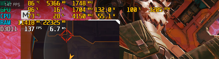

Du musst Screenshots posten wenn die FPS auf 90 fallen....da ist ja auch der Knackpunkt, oder? Dann sehen wir ob GPU oder CPU im Limit ist....
Im 100%-gen GPU Limit bei 137-165 FPS ist ja alles iO.
Also ich habe gerade mal drauf geachtet.
Wenn die FPS droppen ist GPU immer bei 99%.
Dann bist du hier in den Szenen im GPU Limit und deine RX5700 kann nicht mehr fps liefern.

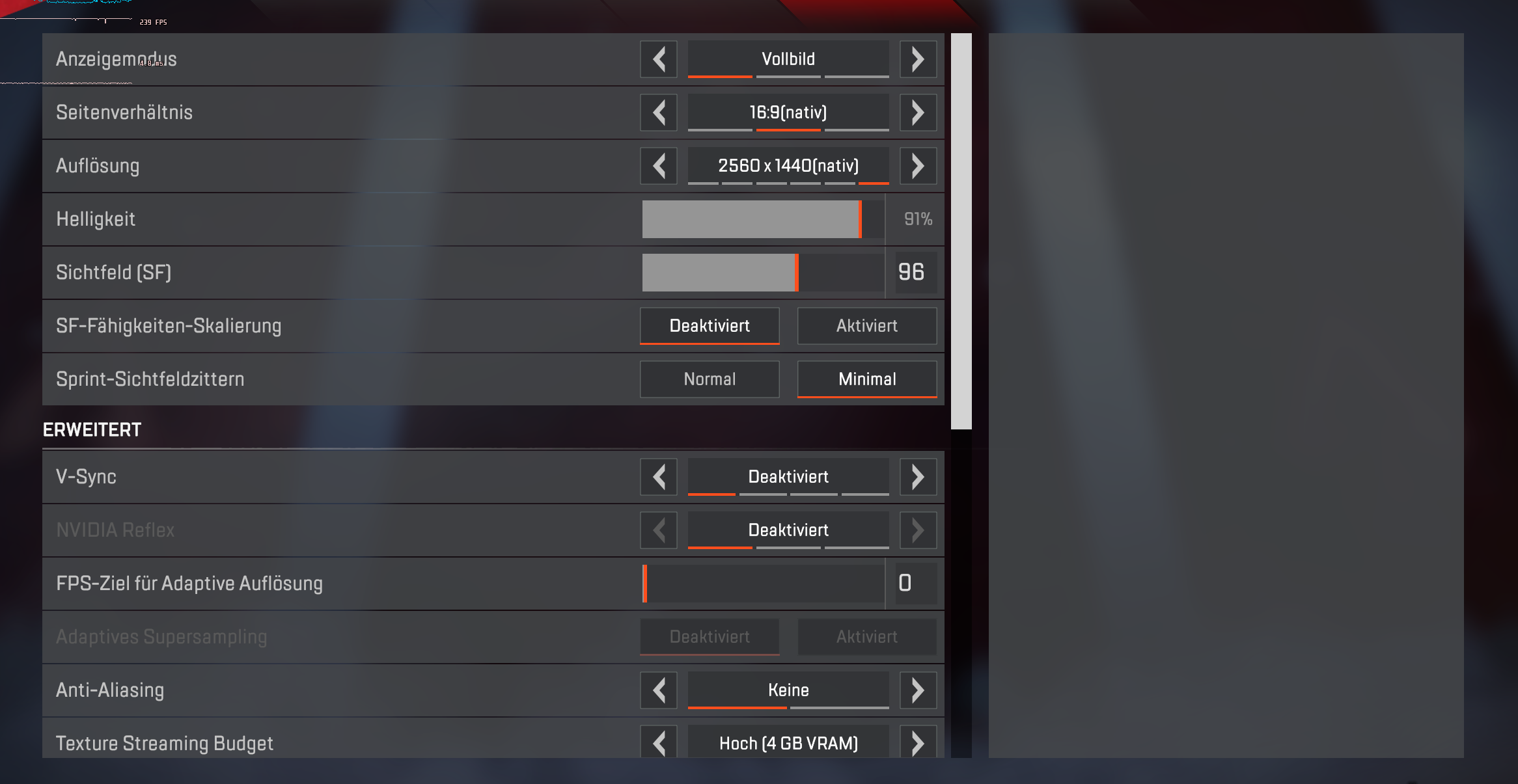

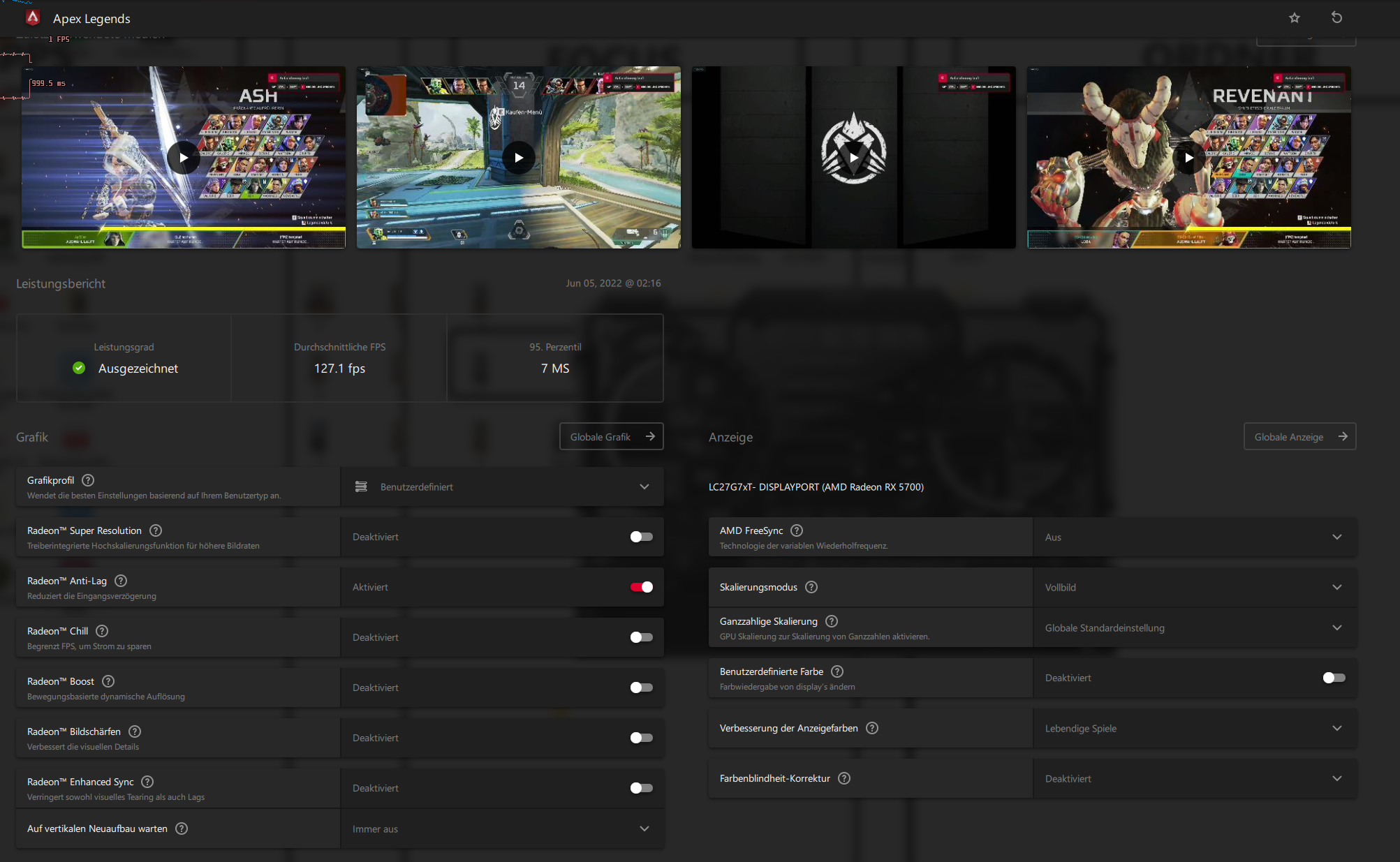

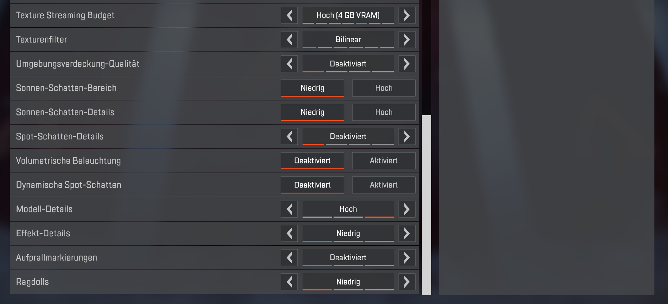

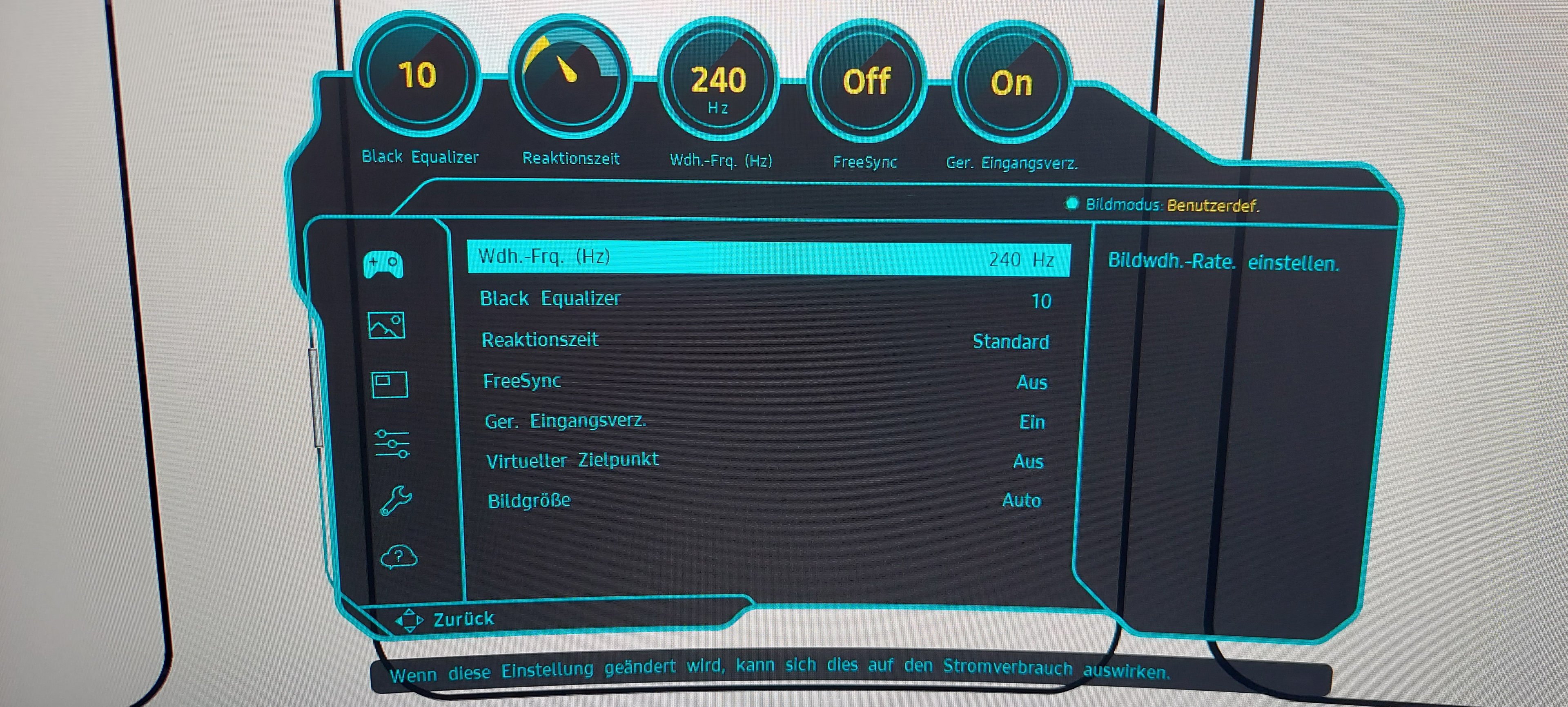

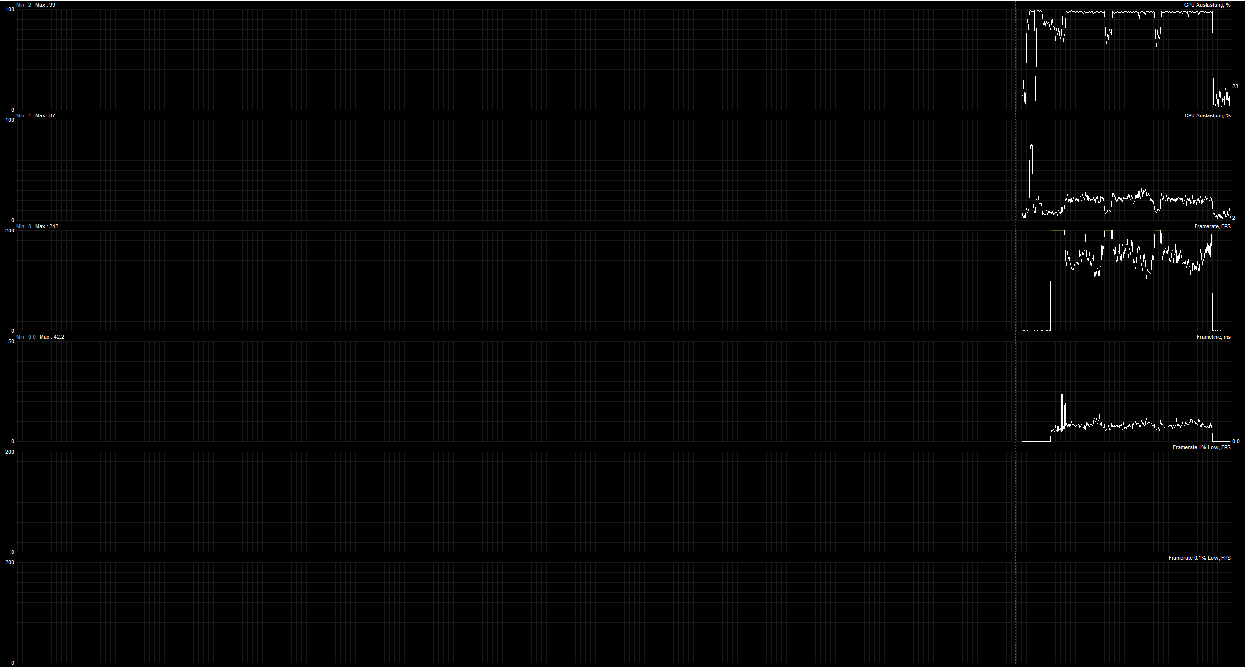

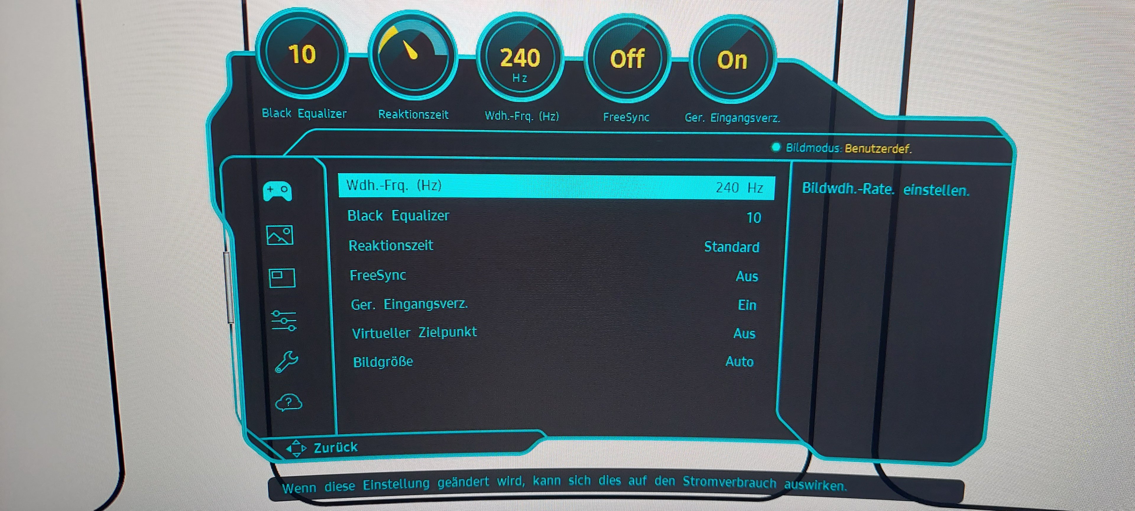

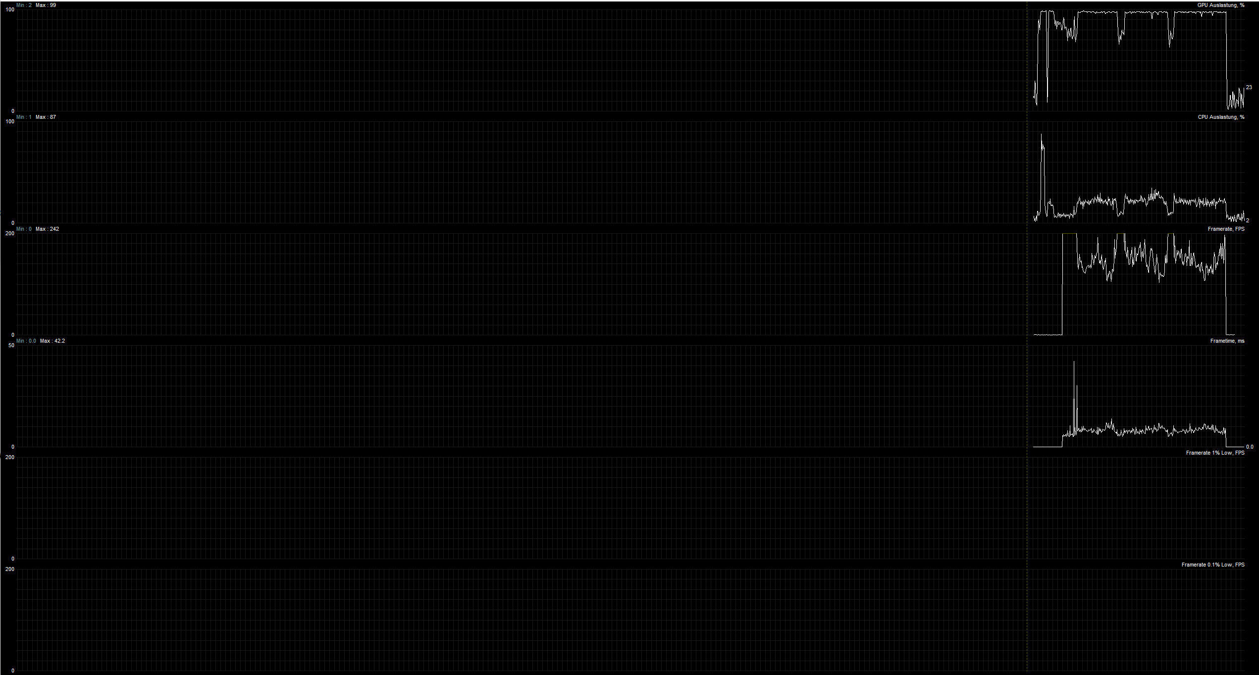

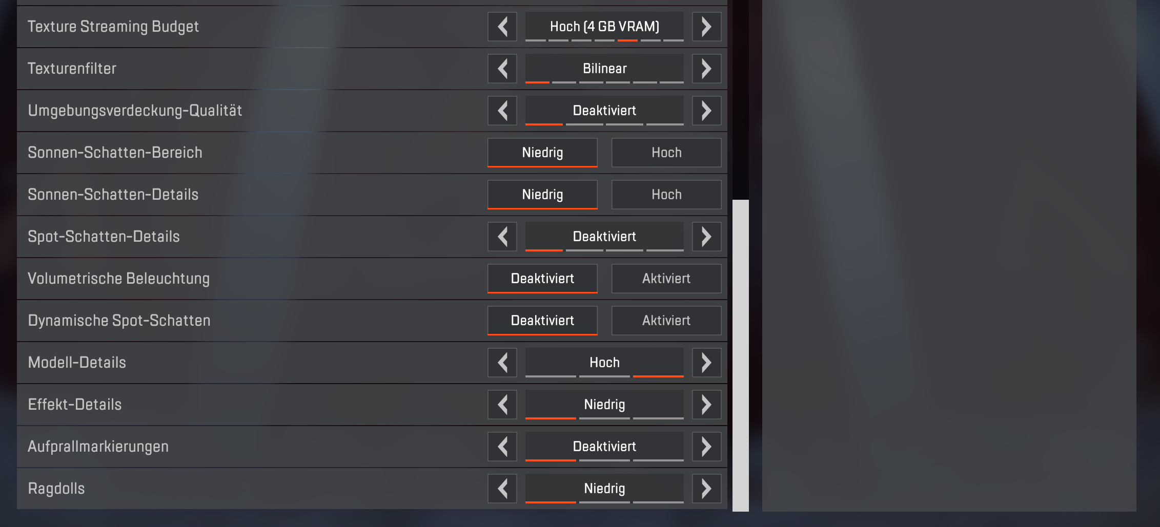

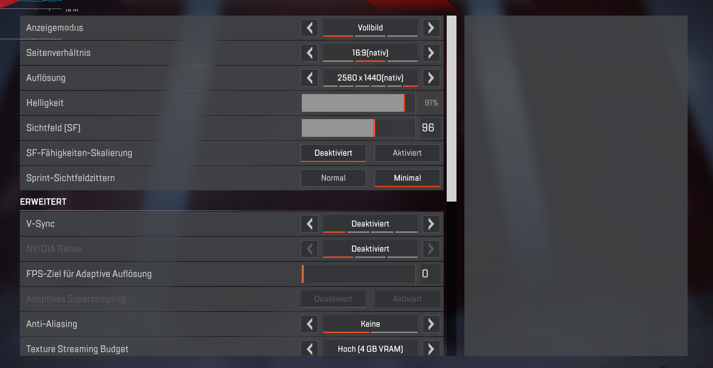

Anbei nun meine kompletten Settings von Grafikkarte, Monitor und Ingame.
Dazu ein Screenshot mit der Aufzeichnung von MSI Afterburn.
Braucht man noch etwas dazu?
Danke! :)
