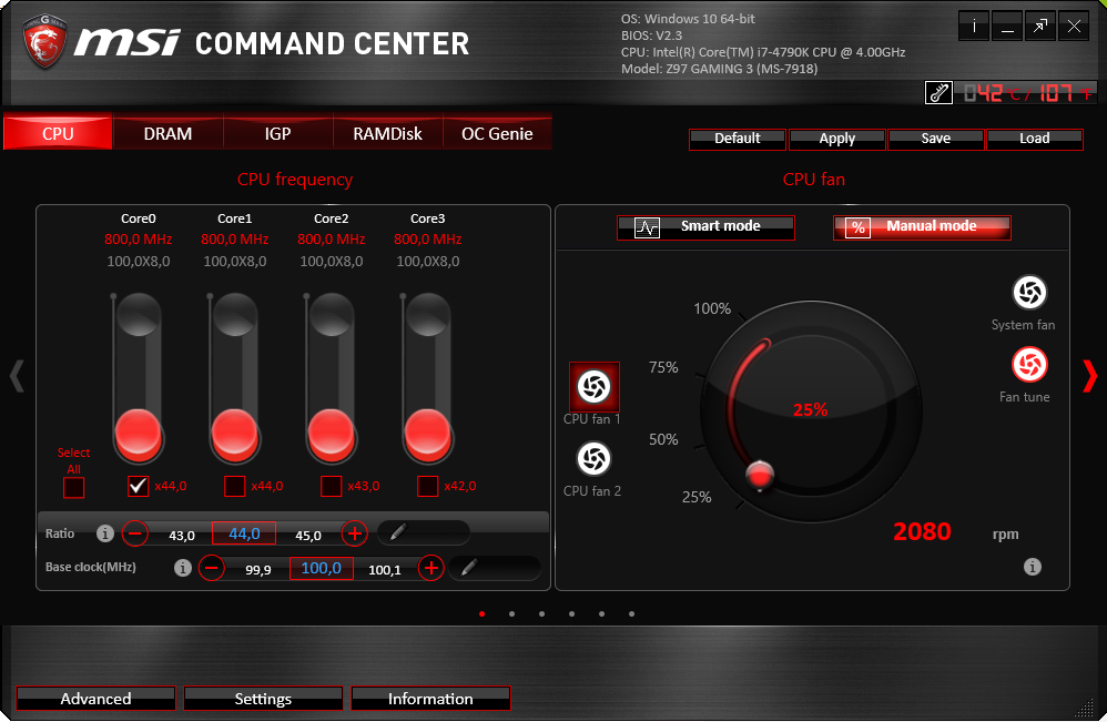

zieht den Lüfter auf 2076 rpm hoch.
be quiet! gibt den lüfter mit einer maximaldrehzahl von 1400RPM an, wie soll das gehen?
Frag mich nicht😄 Hab ein Beweis-Bild hochgeladen:D
Senvo schrieb:
Ist vielleicht an dem Header ein anderer Lüfter angeschlossen? :-)
Eigentlich nicht. Aber irgendwas stimmt hier gerade nicht. Der kann nicht bei 25% Leistung über 2000 rpm haben.

Ne, 2000rpm bei 25% wäre etwas viel - ein Hubschrauber hast du nicht im PC.
