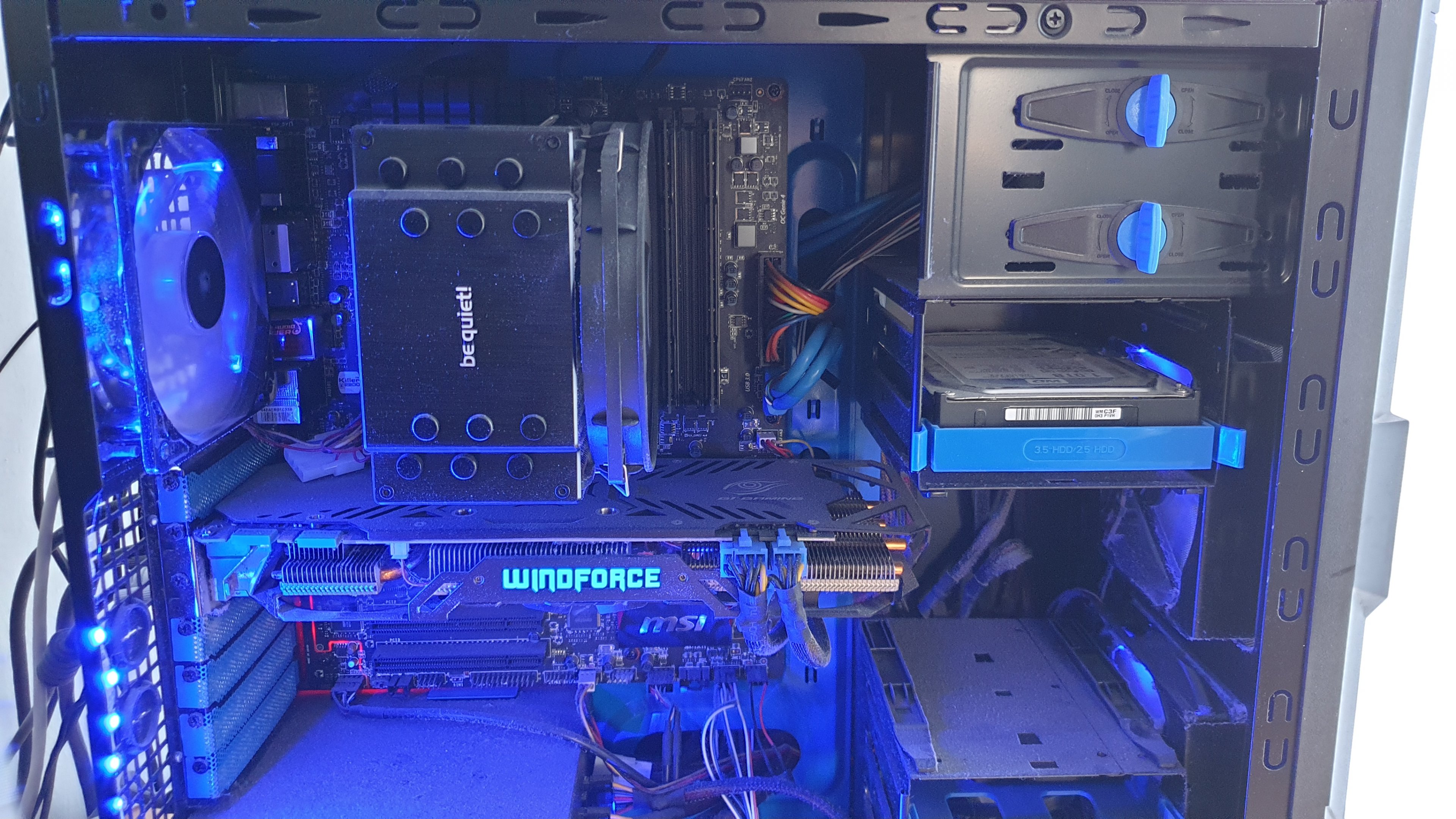

oder einfach den lüfter vom dark rock nach hinten saugend setzen, oder einfach den ganzen tower drehen. bei mir sieht das so aus (Dark Rock 4):

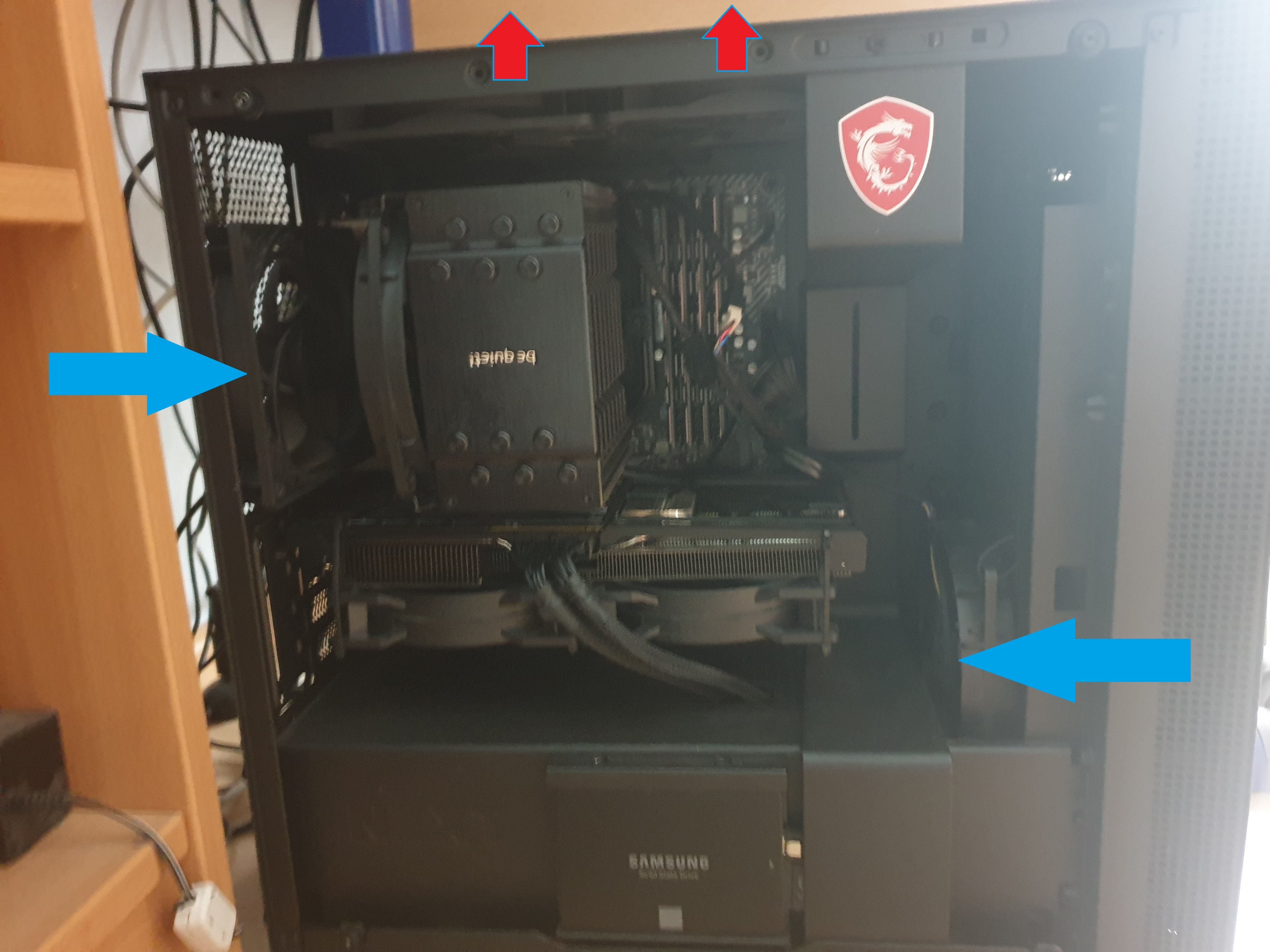

Für den Airflow poste ich kurz ein Bild.

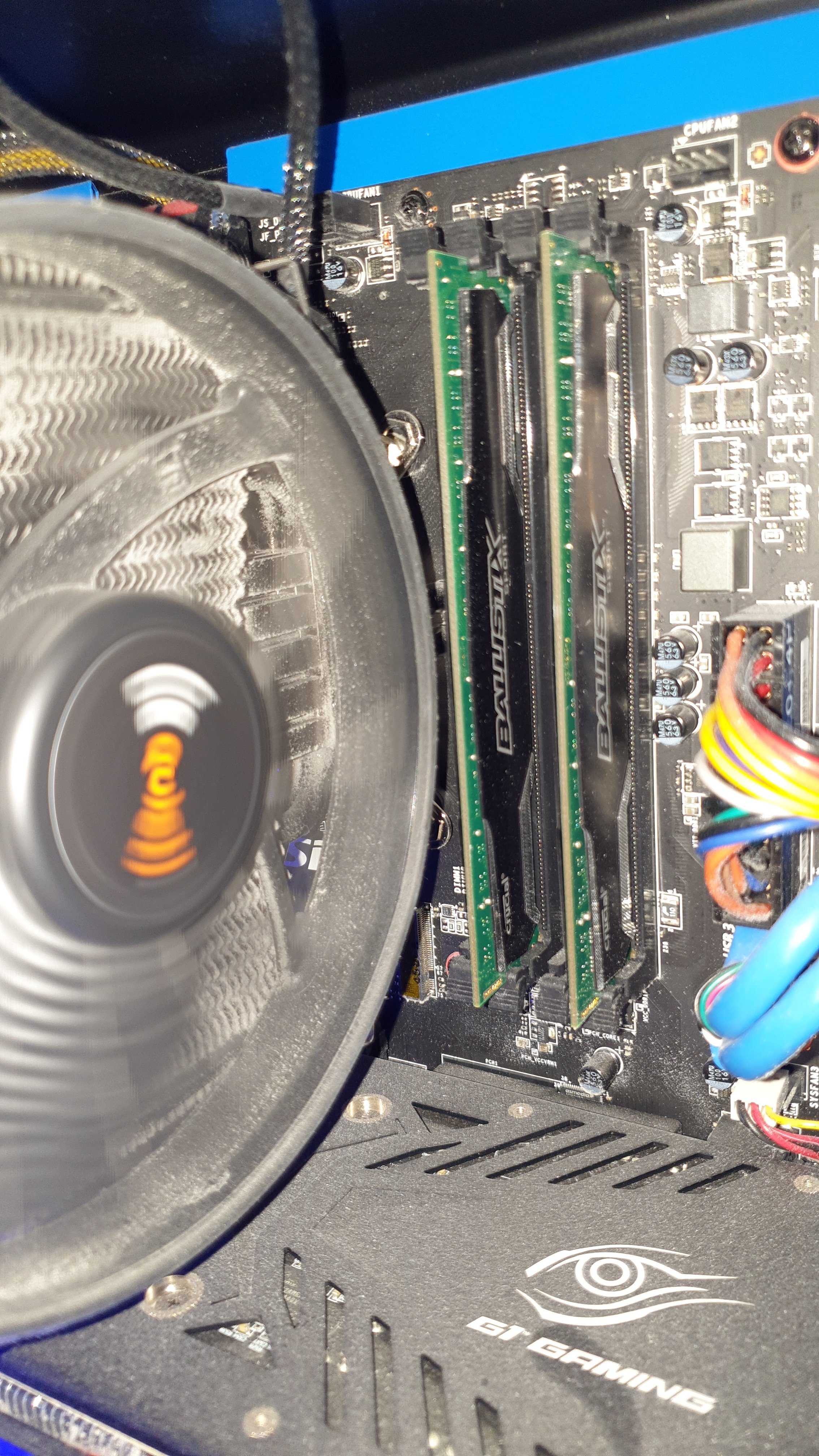

Kannst du ein Bild davon machen, wie der Kühler den RAM Slot verdeckt?
Ich hoffe, dass man das ein wenig sehen kann.
Entstauben und WLP erneuern wäre nach 5 Jahren recht gut :D

Leider ist der Dark Rock 3 Kühler derartig groß, sodass er den 4. Ram Slot verdeckt.
der kühler verdeckt hier gar nichts. der lüfter ragt über den ersten slot, aber den sollte man auch etwas höher montieren können, wobei das ggfs am gehäuse scheitert. du könntest aber auch einfach nen 8GB-riegel dazustecken um auf 16GB zu kommen, dann darauf achten dass in beiden speicherkanälen 8GB stecken. die Memory-QVL sollte man nicht zu ernst nehmen.
Stimmt, es scheitert dann an der Gehäusehöhe.
