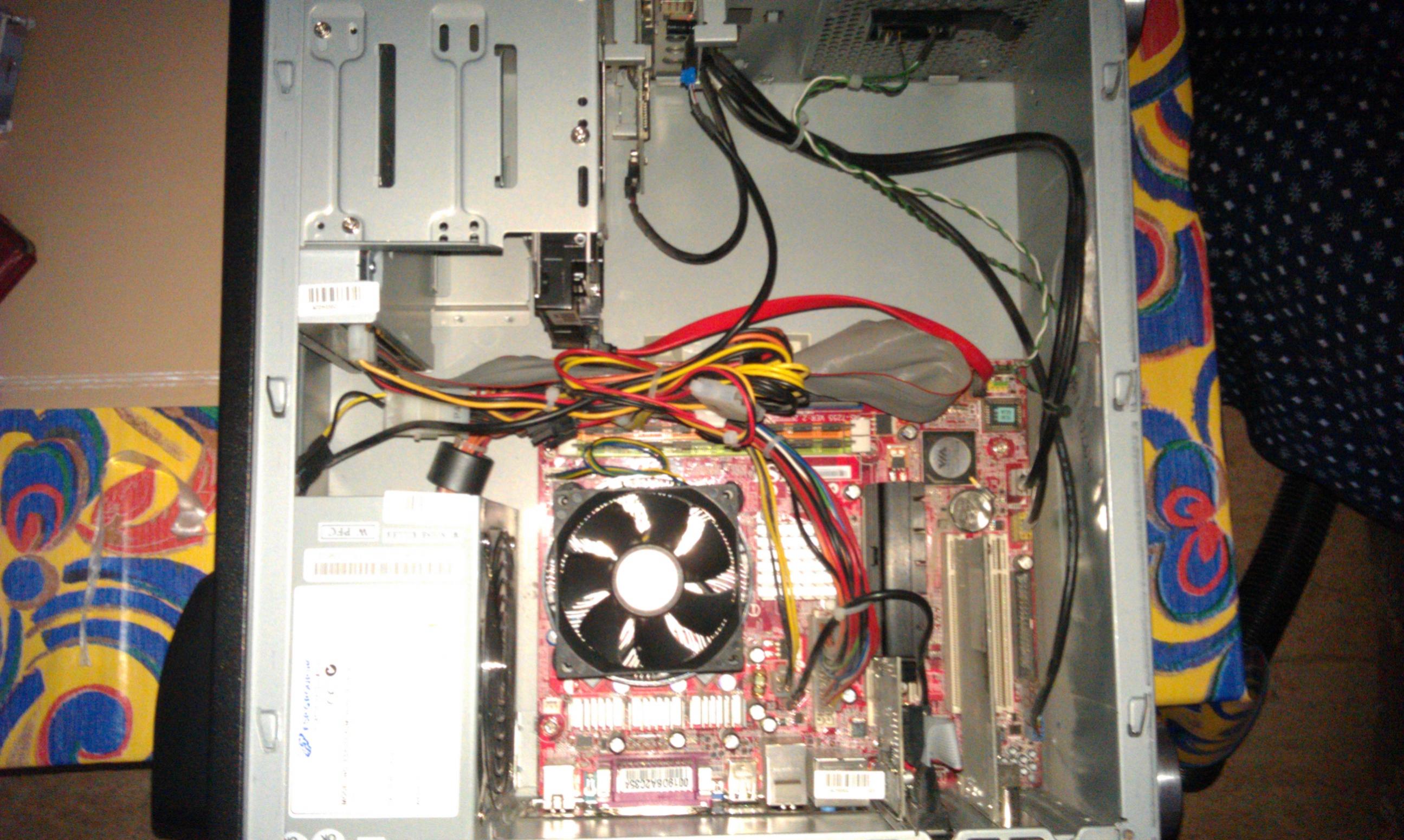

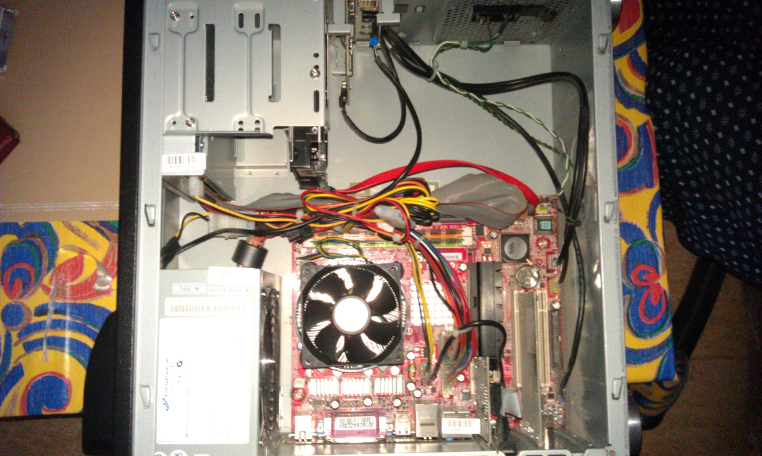

Die Medion Gehäuse sind relativ schlecht erweiterbar, in Bezug auf Lüfter, weitere Festplatten und die Länge der GPU. Wenn dich das nicht stört, kannst du es weiterverwenden.

Den Medion wie er ist verkaufen (Wert liegt ca. bei 40,00 - 70,00 €) und ein neues System zusammenstellen.
Edit: Aufrüsten lohnt gar nicht mehr da OEM Board und enges Gehäuse.

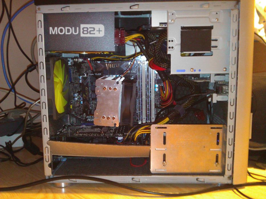

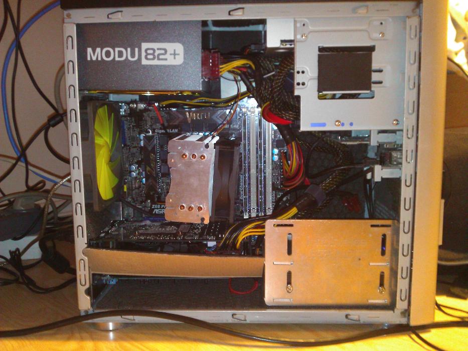

Mein Aldi Gehäuse ist jetzt bei meiner Mutter verbaut, habe jetzt ein Enermax Staray (ca. 50€). Die Verarbeitung des Aldi Gehäuses ist deutich besser, hätte es mehr Belüftungmöglichkeiten und keinen so undurchdachten Festplattenkäfig gehabt, hätte ich es nicht ausgetauscht. Kenne jetzt das spezielle des TE nicht, aber es sind nicht alle OEM-Gehäuse schlecht.
So sieht es bei mir im Pc aus: IMAG0019.jpg
Ja, und mit ein wenig Liebe kanns so ausschaun:
wie gesagt, da steckt ein guter Midrange-Gaming-Rechner dahinter. Klein, unscheinbar, und ziemlich leise. Das Gehäuse ist besser, als man glauben möchte - wenn man nicht viel machen will von wegen Komponenten. Das Blech ist stabil, und auch die Außenseite ist besser als bei 50€-Billigehäusen...
