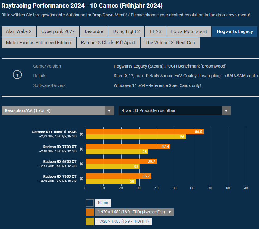

Ohne Raytracing wäre die RX6750XT für aktuell 299€ ein gutes Angebot, allerdings ist dafür dein Netzteil zu schwach, deshalb habe ich die RX7600XT für 299€ empfohlen.
Mit Raytracing wäre die RTX 4060 TI mit 16 GB für 440€ die beste Option:
https://geizhals.de/asus-dual-geforce-rtx-4060-ti-advanced-90yv0jh7-m0na00-a2987635.html
Die Karte bietet für sich gesehen zwar nicht das beste P/L, ist jedoch relativ sparsam und läuft problemlos mit dem vorhandenen Netzteil.
Für eine hohe Raytracing Leistung brauchst du auf jeden Fall einen neues Netzteil und eine RTX 4070 (Super) ab 550 bzw. 600€ oder (mit Abstrichen) eine RX7800XT für ca. 500€.
Die 6000er Karten sind eher schlecht für Raytracing geeignet.

Mit Raytracing ist die 4060 TI 16GB in Hogwarts Legacy deutlich schneller als die anderen Karten:
