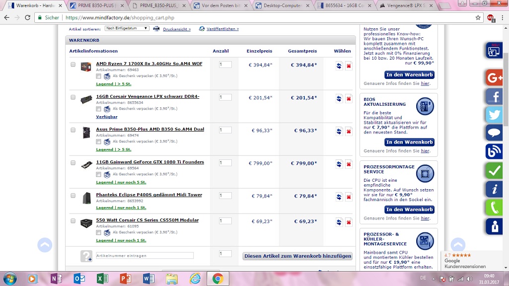

ich wollte meinen PC aufrüsten und habe mir mal einen kleinen Build gebastelt. Das Budget Beträgt ca. 1800 €.

Meine aktuelle Konfiguration sieht so aus:
CPU: Intel Core I7 4770K @ Stock
GPU: Nvidia GeForce GTX 970 von Gigabyte (Ab Werk übertaktet)
Mainboard: Irgendein Board mit H-Chipsatz (hab mein altes Z-Board geschrottet und brauchte günstigen Ersatz damals, deswegen eine K-CPU auf einem H-Board)
RAM: 8 GB 1333 Mhz-Ram von Kingston glaube ich
Mein Aufrüstvorhaben sieht so aus:
Beim RAM bin ich mir unsicher. Bei einer Ryzen Konfiguration sollte man ja, was man so liest in den Benches auf möglichst schnellen RAM achten. Laut der Speicherliste von ASUS läuft der RAM da mit 3200 Mhz auf dem Board. Allerdings weiß ich nicht, ob es nicht auch günstiger geht. Das Gehäuse habe ich mir ausgesucht, weil es sehr schlicht und schick aussieht und die Hardware auch rein zu passen scheint. Das es anscheinend gedämmt ist, ist eher zweitrangig. Wenn da jemand Empfehlungen hat für eine gutes Gehäuse bin ich immer offen. Mein altes kann ich absolut nicht mehr verwenden.
Viele Grüße
Arkedos
Neue Graka und 8 RG Ram und du solltest zufrieden sein.
Also ich sehe hier max. bei der Grafikkarte Handlungsbedarf. Alles andere passt doch noch mind. 1-2 Jahre. Du hast ja schon einen i7. Den RAM kannst du noch auf 16 GB erhöhen. Da du in FHD spielst, brauchst auch keine 1080 von Nvidia. Da würde eigentlich eine 1060 oder eine AMD RX480 reichen, bzw die neu RX580, die ab Mitte April kommt.
Edit: Hier die Rangliste der Grakas https://www.computerbase.de/artikel/grafikkarten/rangliste.2487/
Also mehr als eine 1070 würde ich da nicht kaufen und da auch nur wegen der 8GB RAM, die deine nicht hat.
Kühler für die CPU??? seh ich in deiner Liste nicht, denn die CPU wird lt. Mindfactory OHNE Kühler geliefert.
Wieso möchtest du denn direkt alles ersetzen? Der Prozessor sollte doch noch halbwegs aktuell sein, eventuell kann man diesen ja auch übertakten. Ich würde zunächst nur eine neue GPU kaufen bzw. vorher testen, was in welchen Spielen limitiert. Eventuell noch etwas mehr RAM rein und dann sollte das ganze laufen. Es gibt vermutlich einige AAA Titel, welche dann nicht mit 144FPS laufen, daran werden die neueren Prozessoren aber auch nicht so viel ändern.
Edit: Sehen andere scheinbar ähnlich
Naja ich hatte mir Überlegt, dass wenn ich den RAM aufrüste auch gleich auf eine DDR 4 Plattform umsteige.
@Inge70: Welcher Kühler wäre denn empfehlenswert?
Ryzen ist sicherlich nicht schlecht, aber nicht zwingend für dein Anforderungsprofil geeignet. Ryzen sehe ich persönlich eher als eine "4k CPU". Stabile minimale Frames mit ordentlich "Bandbreite" wenn man es denn so nennen möchte.
Für 144Hz eignet sich derzeit tendenziell ein i7 7700k (auf 5GHz) eher - jedoch bedeutet dies nicht, dass sich eine Aufrüstung von deinem 47er i7 lohnen würde. Kaufe dir 2x8GiB DDR3-2133 und eine GTX1080 für etwa 500€. Das ist alles, was du derzeit benötigst.
Dass die CPU stock läuft ist nicht so wild. Der Ram von DDR3-1333 limitiert da schon eher. In wiefern dein H-Board OC Ram unterstützt, sollte man natürlich abklären.
Was die feuchten Träume hinsichtlich "alles auf ultra !!1" angeht, so kannst du natürlich genauso gut eine 1080ti kaufen. Es wird jedoch häufig irgendein Feature geben, dass die Bildqualität bestenfalls 5% verbessert, aber bspw. 40% mehr Leistung kostet. Das ist also ziemlicher Unfug.

also ich kann dir den Alpenföhn Ben Nevis empfehlen. Der kühlt meinen Corei7 7700 super. Der Kühler ist auch für den AM4 Sockel freigegeben. Steht bei Mindfactory nur noch nicht so drin.
Bei dem Budget würde ich wohl eher daran denken den FHD Bildschirm in Rente zu schicken und da was besseres zu holen, 2k mit Gsync und ips, bin selber gerade am überlegen darauf umzusteigen.
Hab mir den hier bis jetzt rausgesucht https://geizhals.de/aoc-agon-ag271qg-a1472102.html?hloc=de
Dazu ne 1080 (ti) und Ram.
Den Rest aufzurüsten bringt kaum was für Spiele.
Wie schon im Thread erwähnt ist ein Ryzen in hohen Auflösungen (4K) mehr Vorteil (weniger CPU-Limit), Dir wird ein Intel i7 7700k grundsätzlich mehr FPS in Spielen bieten und vor allem bei 1080p. So bald Du den 7700k übertaktest bist Du auf der sicheren Seite. Die Frage ist auch willst Du übertakten? Und ob sich ein Upgrade für eine etwas schnellere CPU überhaupt lohnt? Wenn Du aber noch nebenbei streamen willst dann wäre der Ryzen sicher von Vorteil. Ich würde aus Erfahrung mit meinem alten AMD FX 6300 nicht zu sehr auf die Spieleoptimierung für 4+ Kerne setzen. Das mag bei einigen Studios gemacht werden die technisch auf der Höhe sind wie z.B. Dice von E.A., da wird Deine Hardware dann richtig genutzt. Aber bei vielen anderen Entwicklern würde ich, die nächsten zwei Jahre, nicht von einer Optimierung von mehr als 4 Kernen ausgehen.
Bei Deinem Setup würde ich mir aber lieber eine Kompaktwasserkühlung kaufen mit einem großen 120*240 mm Radiator und den 4770k übertakten da landest Du dann wahrscheinlich auf 7700k Niveau. Es lohnt sich eigentlich nicht die ~ 700 € für Mainboard, RAM und CPU zu investieren um dann am Ende des Tages 10-20% (falls überhaupt) mehr Leistung in Spielen mit dem Ryzen zu erzielen.
Das Problem fürs übertakten wäre sicherlich Dein H-Board, wenn Du Dir ein ordentliches Z-Board mit vernünftigen Spannungswandlern und genug Phasen zulegst bekommst Du wahrscheinlich fast die 20~25% Unterschied zum i7700k aus Deiner aktuellen CPU raus. Dein aktuelles Netzteil sollte natürlich das auch mitmachen können (550W sollten reichen) ansonsten das Neue kaufen.
Würde lieber also ca. 300 € investieren (~100-150 € Kompaktwasserkühlung + 150 € neues Mainboard) anstatt 700 € für bis zum heutigen Tag schlecht optimierten DDR4-Speicher beim Ryzen, die CPU selbst und das Board auszugeben. Sonst halt den aktuellen RAM noch auf 16 GB erweitern.
Am heutigen Tag ist der i7 7700k für Spiele die bessere CPU und Deine aktuelle auf jeden Fall noch kein altes Eisen. Mit dem Ryzen läufst Du sogar Gefahr in Spielen wie Arma3, Dayz weniger FPS zu erhalten, liegt in den Fall an der Uralt-Scheiß-Engine. Geh grundsätzlich davon aus, dass alle aktuell entwickelten Spiele noch zu 80-90% komplett für Intel optimiert seien werden.

schon einmal vielen Dank allen für das zum Teil sehr ausführliche Feedback.
Meine Überlegung für einen kompletten Neukauf war vor allem genug Reserven für die Zukunft zu haben (daher würde ich auch eher zu Ryzen tendieren, auch wenn mir bewusst ist, dass das ein ziemliches Gepoker ist). Hinzu kommt, dass meine aktuellen RAM-Module mittlerweile (Die liefen auch schon in meinem Vorgänger PC als ich noch einen I5 2500K hatte) doch einige Jahre auf dem Buckel und wohl auch schon erste Defekte aufweisen. Zumindest erhalte ich immer beim Runterfahren des PCs Fehlermeldungen, dass gewisse Programme nicht sauber schließen, da gewisse Speicheradressen nicht lesbar sind und ich muss den Shutdown dann erzwingen. Da dachte ich mir es sei besser auf eine DDR4 Plattform umzusteigen.
Darüber hinaus ist die Grafikkarte so eine Schwachstelle in meinem System. An und für sich (trotz der Speicherproblematik) ist eine 970 ja keine schlechte Karte. Schön flott. Allerdings werden 4 GB Speicher (vor allem da ja 500 MB etwas schmaler angebunden sind) doch so langsam etwas wenig und in einigen Spielen merkt man dies auch sehr deutlich (z.B. Titanfall 2 etc. pp.).
Klar ich könnte mir eine neue Grafikkarte holen und ein 16 GB DDR3 RAM-Kit mit 2133 Mhz und das wäre sicherlich erstmal gut.
Übertakten ist für mich eher weniger eine Option. Ich hab da ehrlich gesagt zuviel Respekt vor, auch wenn das mit den heutigen Tools und den auch mannigfaltigen UEFI Settings die mitgeliefert werden, sicherlich wesentlich einfacher als früher ist.
Könnte ich eine GTX 1080 oder 1080 TI denn mit meinem aktuellen Netzteil betreiben (520W Corsair, genaues Modell kann ich erst am Sonntag nachschauen) betreiben?

Dann warte ab bis es soweit ist, dein I7 langt noch locker, vll kannst du ja die erste genration Ryzen überspringen und vll kommt von Intel noch was interessantes.
Grafikkarte und Ram ist das beste was du in dem Fall machen kannst.
Netzteil langt für ne 1080(ti)
Wenn Du nicht übertaktest sollten 520 W eigentlich auch bei ner 1080Ti reichen die zieht ca. 270 W bei Hersteller OC siehe hier: https://www.computerbase.de/artikel/grafikkarten/asus-gtx-1080-ti-strix-oc-test.58907/seite-2#abschnitt_leistungsaufnahme
Bei dem DDR3-RAM müsstest Du nur gucken ob man in Deinem BIOS die Taktrate so hoch einstellen kann, bzw. die Taktrate ansonsten mit den Timings als "Übertaktung" eingeben kann, macht der RAM von sich aus jeden Fall mit. Wenn Du die Timings einstellen kannst bzw. sie auch unterstützt werden lohnt sich das schon und gibt Dir wahrscheinlich ein paar FPS mehr in einigen Spielen.
Beim Übertakten müsste man schon sich einlesen und etwas Zeit investieren, kann verstehen, dass man da aufpassen will. Solange man aber die V-Core-Spannung langsam und nicht über einen bestimmten Wert (im Forum fragen, bisschen googlen) hebt sollte nicht wirklich was passieren. Aber auch andere Werte wie die RAM-Timings und ggf. Mainboard-Raten (Multiplier) muss man anpassen. Wenn man sich das einmal angeeignet hat kommt man danach aber auch grundsätzlich ganz gut bei anderen Modellen klar, wenn man die Werte der Spannungen beachtet und grundsätzlich die Temperaturen nicht zu hoch werden.
Ich kenne mich mit der H-Serie nicht aus ob man dort auch ggf. Onboard einen automatischen OC-Modus hat mit'nem Kühler wie dem Macho 02 oder ähnlichem kann man den aber sonst auch schon einfach einstellen und hat so etwas mehr Leistung. Nur bitte nicht mit dem Boxed-Kühler. Mit'nem potenteren Kühler passiert dann nichts, nur sind meiner Meinung nach da grundsätzlich die Spannungen manchmal unnötig hoch eingestellt, als wenn Du es von Hand ausjustierst. Würde dann aber auch zu dem neuem RAM raten, wenn der alte schon Fehler aufweist.
Mit der GTX 1080 oder Ti solltest Du in vielen Spielen auf jeden Fall schon ordentlich profitieren. Und in Full HD sollte Du auch quasi alles auf extrem setzen können, auch wenn das wie oben erwähnt nicht immer sinnvoll ist.
also ich sehe keinen Sinn in dem Vorhaben, denn es ist eine potente CPU vorhanden deren Potential gar nicht genutzt wird!
Ob das nun DDR3 oder 4 ist spielt ebenso überhaupt keine Rolle.
Deswegen würde ich nur Graka und RAM tauschen und die CPU etwas übertakten, mehr ist nicht notwendig.
