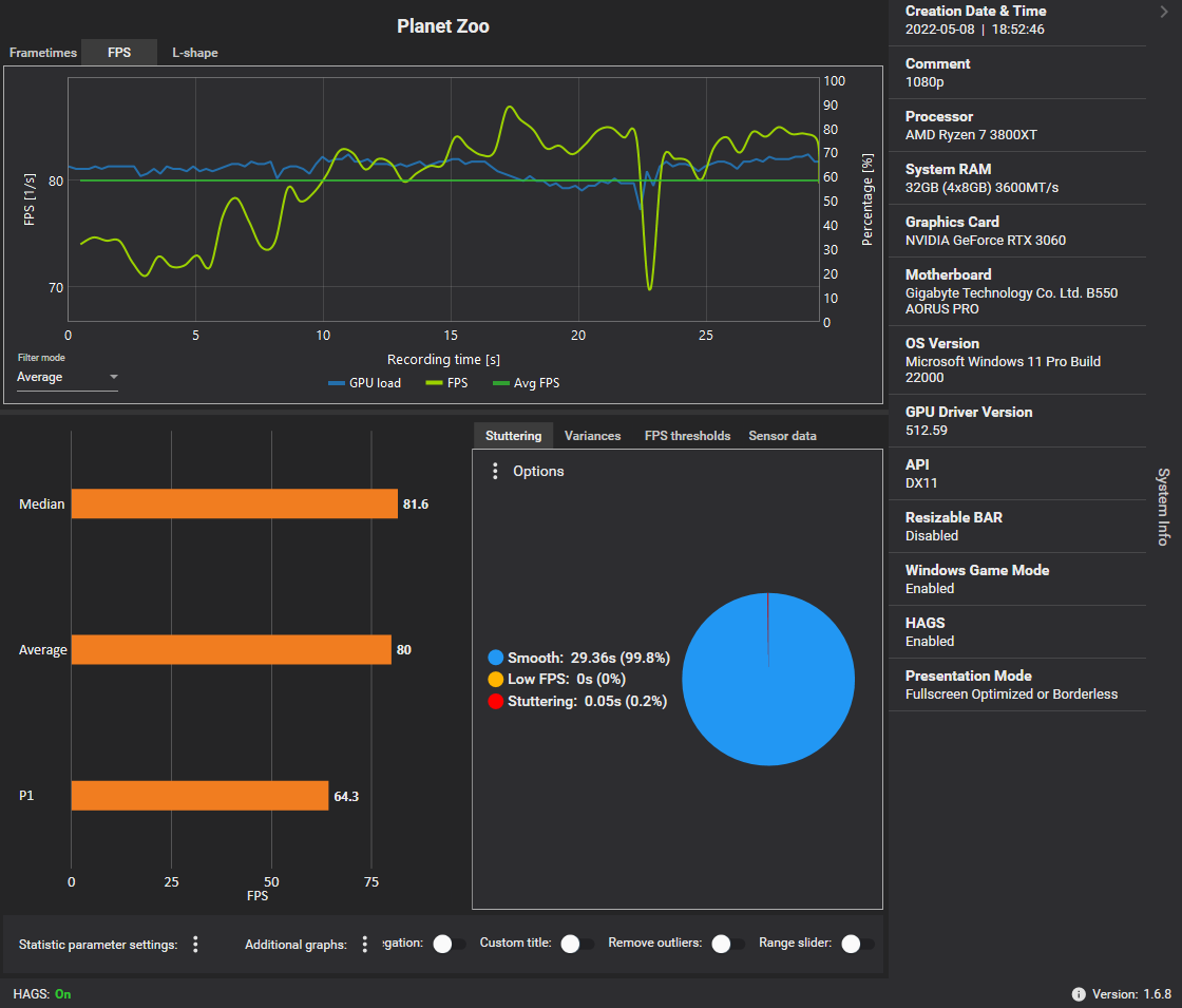

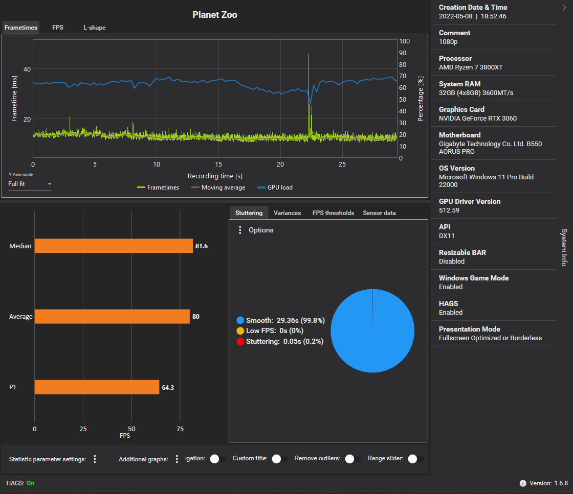

erstmal feststellen wo problem herkommen
Dazu Programm capframex
Dann spiel nehmen und eine stelle suchen wo dies auftritt
Dann sieht das so aus
bsp einer rtx3060 in nen cpu limiterten Spiel.
Den blauen Graphen muss man anschalten unter additional graph gpu load
Der kreis symbolisiert obs ruckelt
Dann das fenster
je gerader die grüne linie desto besser und hier sieht man das kurze stottern
mein verdacht HDD
was nicht unüblich ist.
Das ist ein early access spiel und was länger her als ich das gemessen habe.

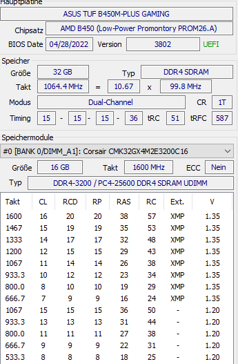

So das hat geklappt , erst einen, dann den anderen Speicher rein.Das Problem ist jetzt das er die Speicher im BIOS mit 2133 Mhz anzeigt....Hab versucht es im Bios auf D.O.C.P. zu stellen aber dann piept er wieder . Auch wenn ich manuel auf DDr-4 3200 MHZ stelle piept er wie bei DOCP....
Wenn ich bei HWiNFO64 schaue zeigt ermir bei Takt sogar nur 1600MHZ an...
Noch jemand eine Idee??
Dann stelle nach DOCP unter OC die DRAM Frequency auf DDR4-3000 oder gar DDR4-2933.
Vielleicht reicht es auch schon die DRAM Voltage auf 1.37V zu erhöhen.
Die Timings passt du aber schon an? Mit 15-15-15-36 wundert es mich nicht, das er nicht als DDR4-3200 laufen will.
