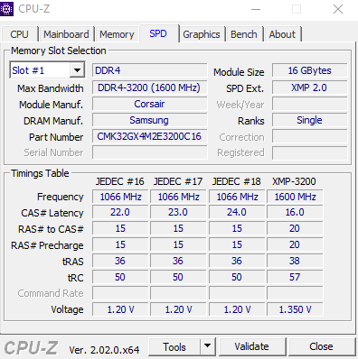

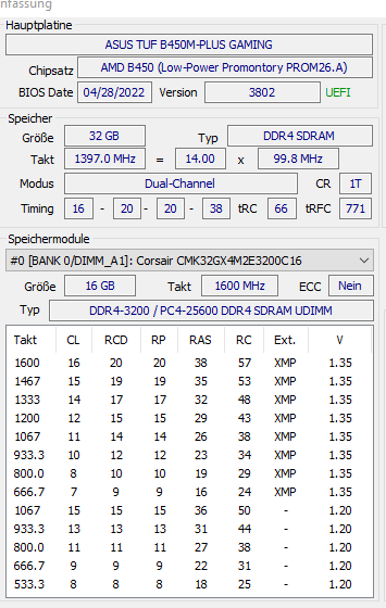

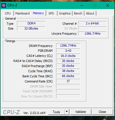

Heißt nicht, dass er auch nur mit 2133MHz läuft.
In Windows mit CPU-Z unter "Memory" nachsehen.
