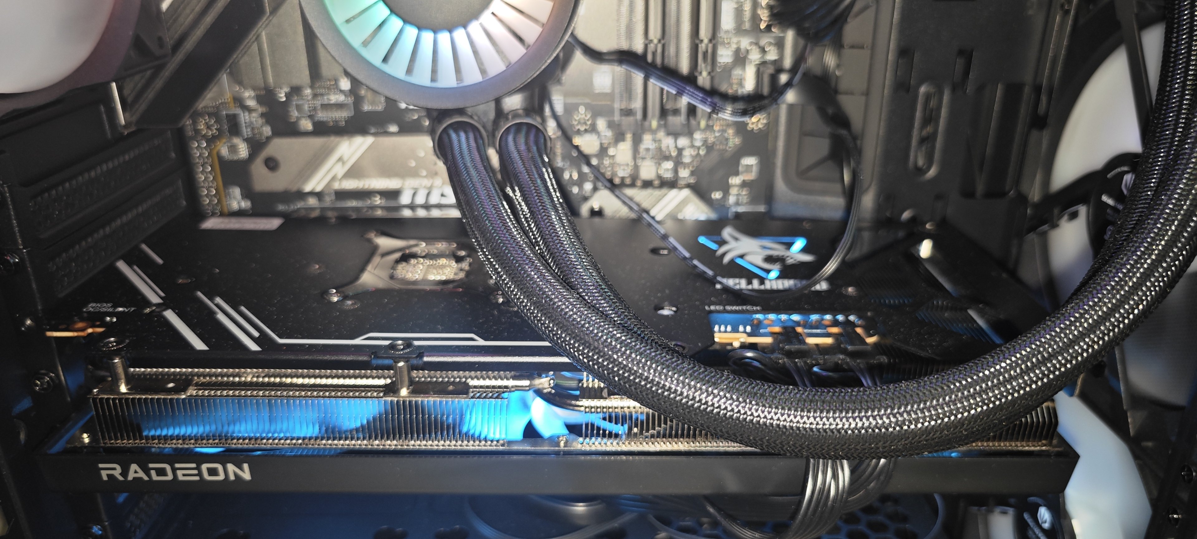

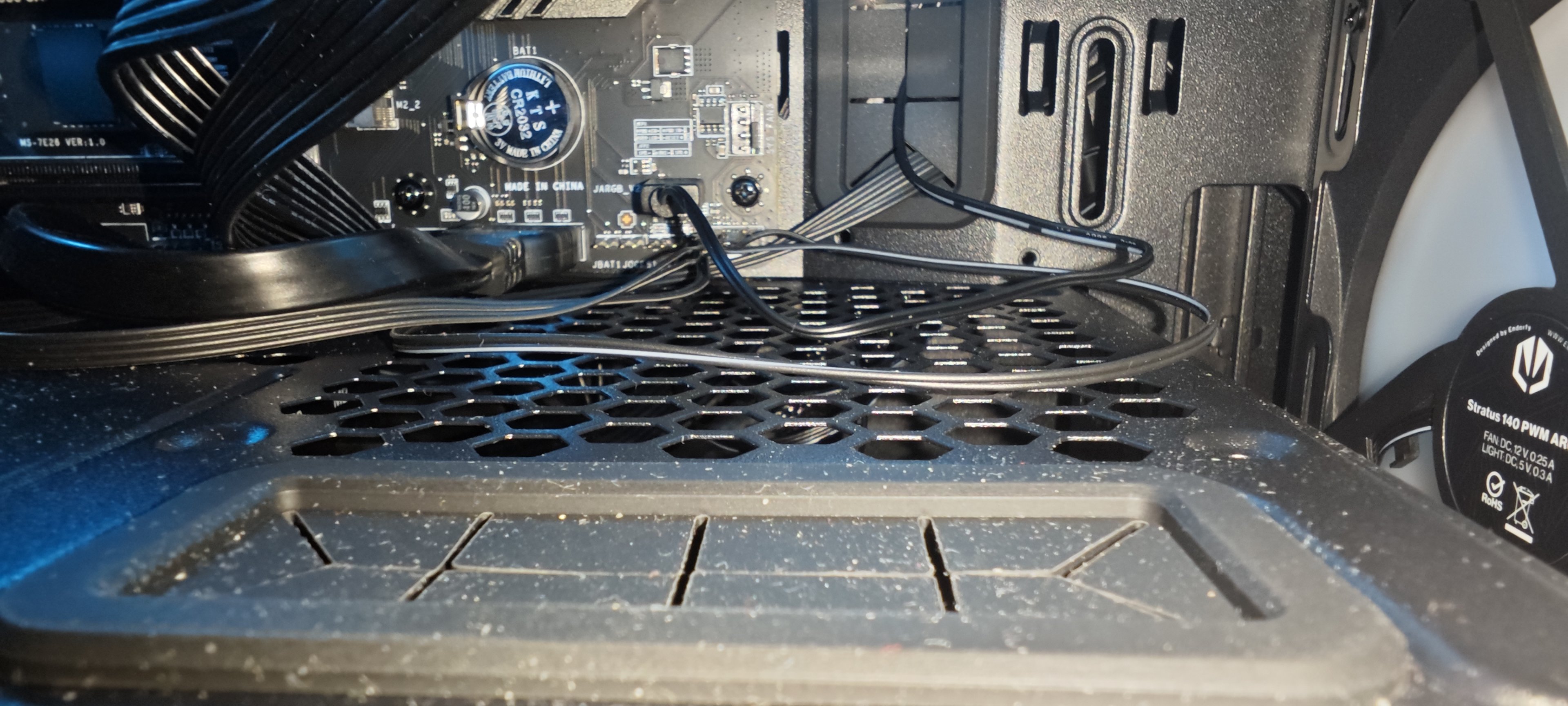

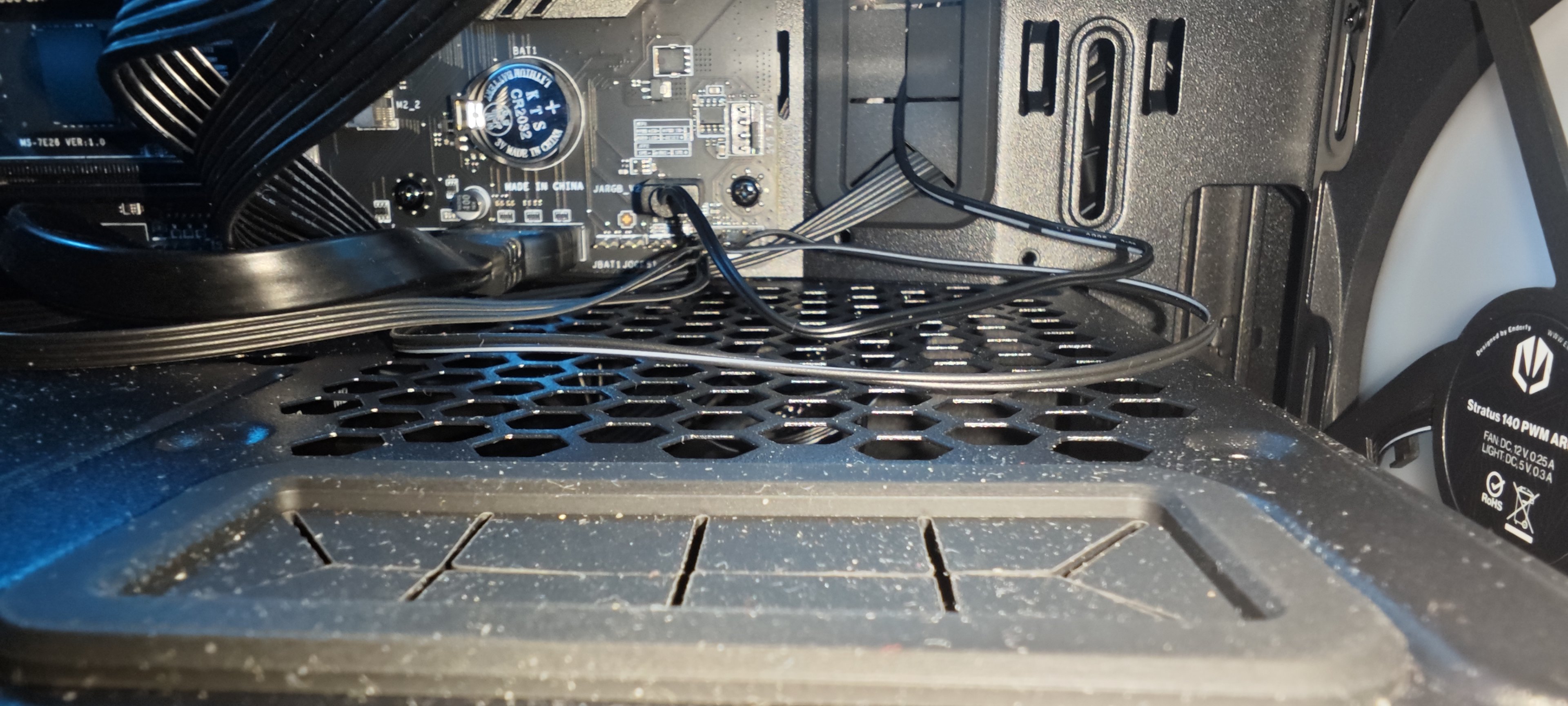

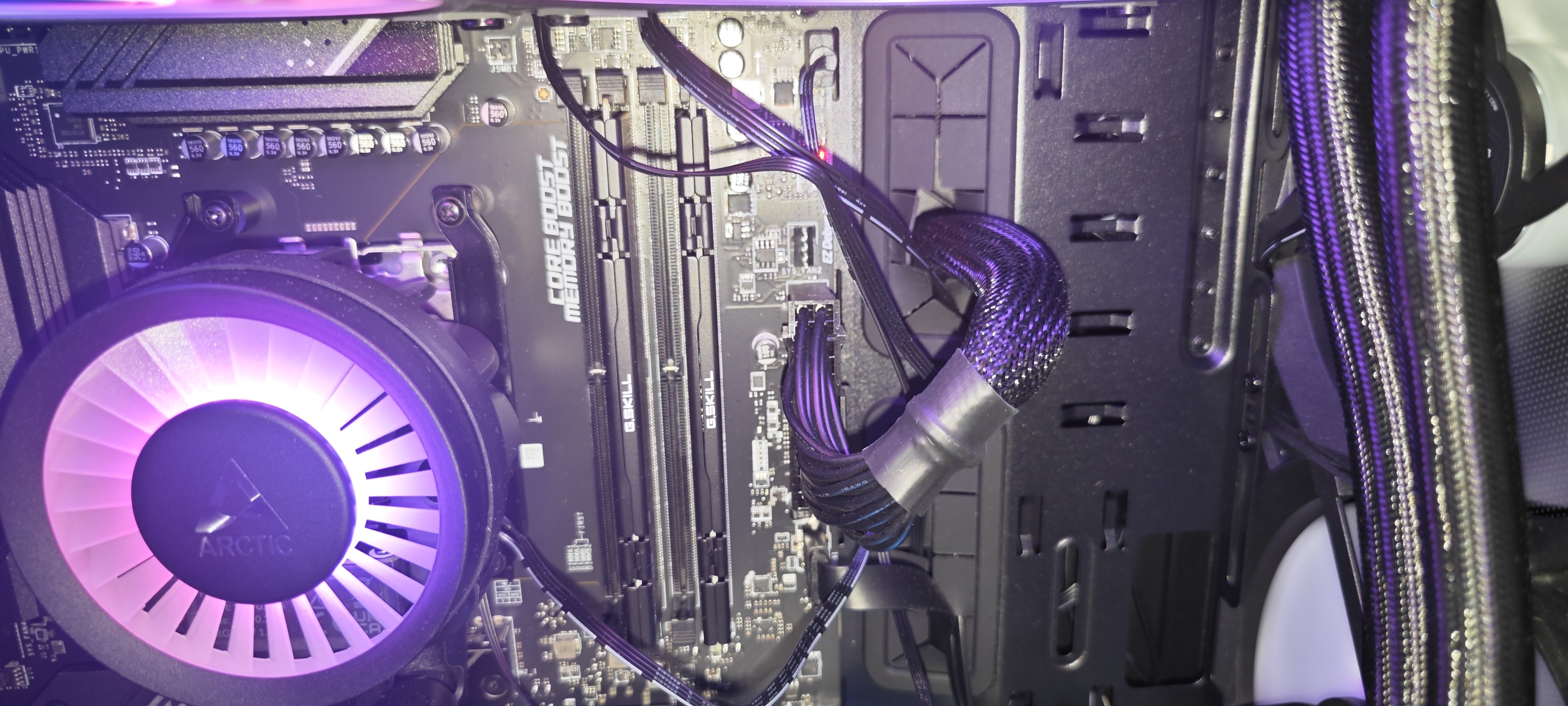

Hast du bitte mal ein vernünftiges Foto vom Inneren des PCs ohne Seitenteil/Scheibe?

Foto mach ich sobald das Handy aufgeladen ist.

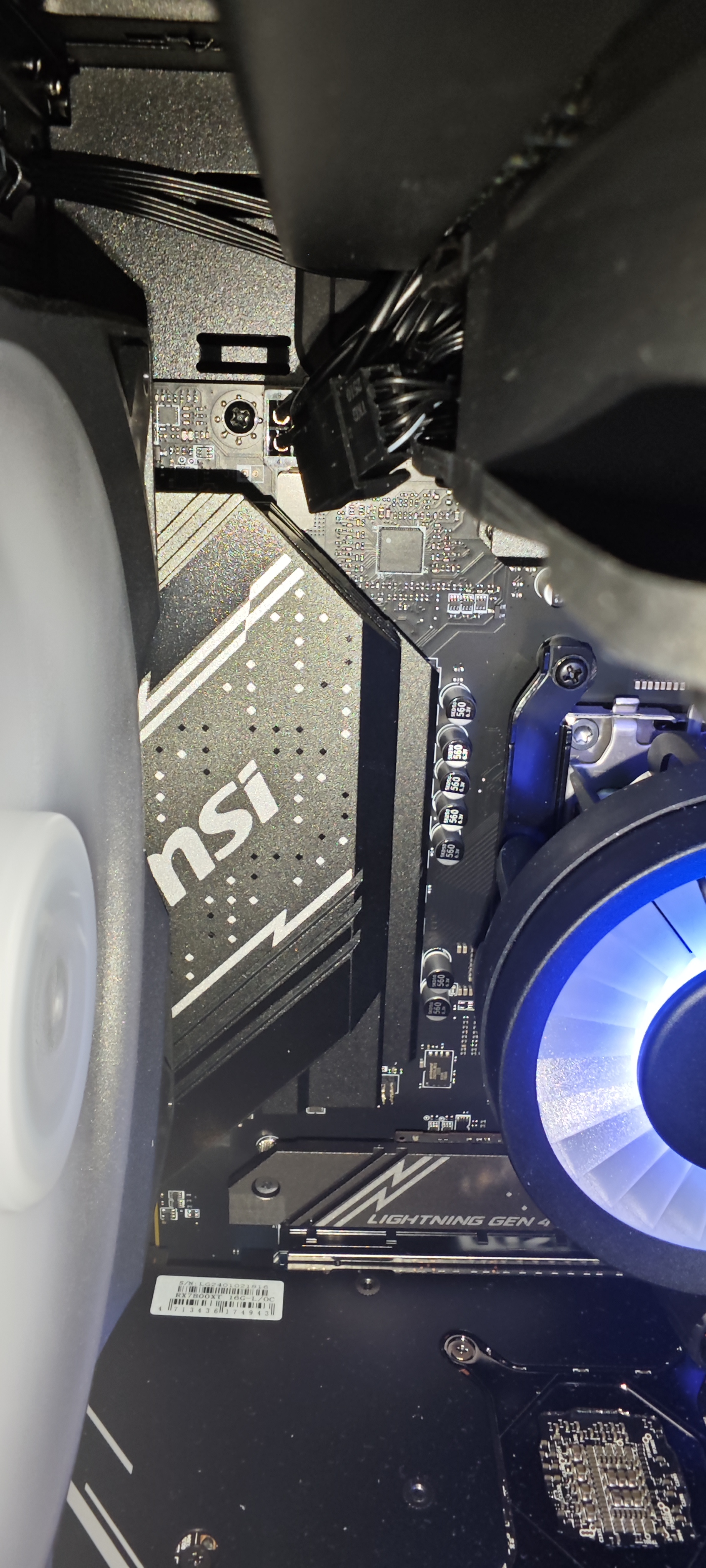

Bessere Bilder hab ich nicht hinbekommen wegen Handy
Ja_Ge schrieb:
Bei was für einem Spiel?
GTA 5

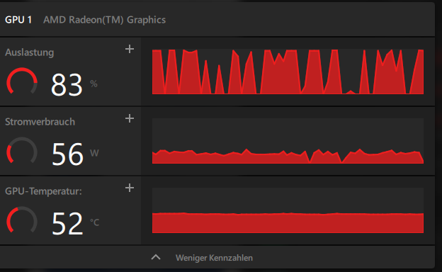

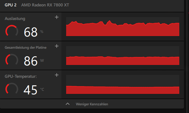

Dass ich das richtig verstehe, du zocckst GTA 5 und die GPU erreicht max. 50 Grad? Erscheint mir wenig.
Ja.

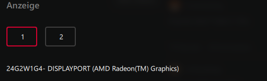

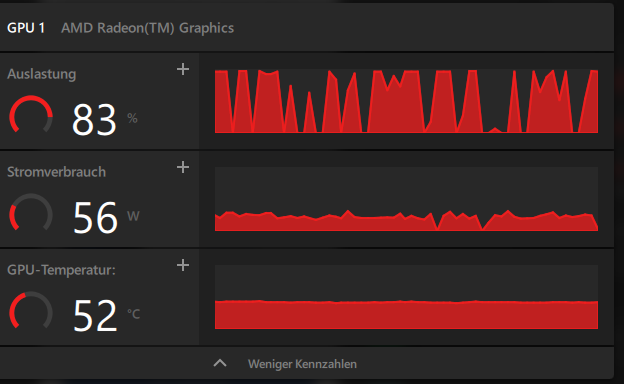

Bei GPU 1 steht AMD Radeon Graphics und bei GPU 2 die RX 7800 XT
Mir ist in dem AMD Programm aufgefallen das unter Anzeige bei GTA "AMD Radeon Graphics" steht..Ist das nicht die Onboard? Können die Abstürze im Zusammenhang mit beiden GPUs zusammenhängen?
Ja ist dann die "onboard". > GPU in der CPU (APU).
Eher unwahrscheinlich.
Monitore sind an der Grafikkarte und nicht am Mainboard angeschlossen?
Und immernoch: Welches Gehäuse? Wie rum ist das Netzteil verbaut? Geht der PC danach direkt wieder an oder musst du 2-3 Minuten warten? Passiert das nur bei einem einzigem Spiel oder generell, wenn der PC länger gefordert wird?
Mit den Anschlüssen, war mein Fehler. Waren im MB.
An die Grafikkarte, zumindest dein Hauptmonitor. Wenn auf dem zweiten Monitor nur Discord, Youtube, Chat, Videos, etc. laufen, kann der an der APU bleiben. Dann taktet die GPU auch ordentlich runter (je nach Auflösung und Hz beider Monitore).

Kurze Rückmeldung:
Nachdem ich HDMI & DP von Mainboard in GPU gesteckt habe, ist erst sei knapp 6h nicht abgestürtzt.
Temp. GPU ca. 50Grad, CPU ca 65-70Grad (GTA 5, Teamspeak & Firefox offen).
Lampe bei CPU leuchtet jedoch weiterhin.
