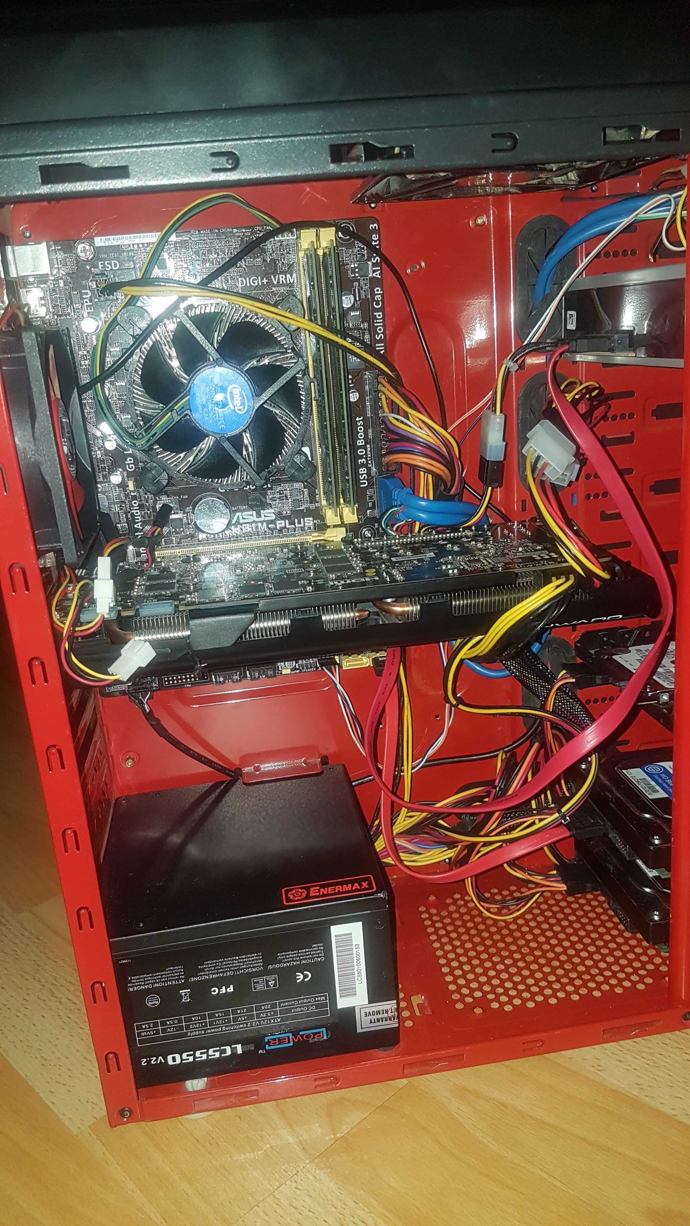

Habe ein Problem mit meinem PC.
Ich habe Fortnite Gespielt und auf einmal hat sich der pc auf einen schlag komplett abgeschaltet. Und startete danach nicht mehr. Mainboard led und alles leuchten aber noch. Das einzige was heiß war war die Graka. Neue paste is drauf. Startet bloß immer noch nicht.
Verbaut ist:
Mainboard : Asus H81M-Plus
Prozessor : Intel Core i3 4160 mit 3.60 ghz
Graka : Gtx 680 (benötigt 2 6-Pin Anschlüsse)
Netzteil : PowerTM LC550 v2.2 (550 Watt)
Ram : 2 × 8gb BallistixSport DDR3
Wäre über jede Hilfe Dankbar.
Lg
Hier ein Bild vom inneren Meines PC's
ich würde so oder so mit nem neuen (und gescheiten!) NT (netzteil) anfangen, z.b. nem Pure Power 11 500W.
warum klebt ein Enermax-logo auf dem LC-böller?
Reaktionen: Nickel
Mal die Grafikkarte ausgebaut und mit der IGP versucht?
Hört sich ansonsten nach dem Netzteil an.
So wie Du das schilderst - kein Strom - also NT.
Haste Eins zum Testen da?
Nimm mal die GTX raus und probiere ob die interne Grafik noch geht.

Auf Dem Netzteil der Enermax Sticker war schon drauf. Hoffe halt das es mit einem neuen netzteil wieder geht. Weil das mainboard grad mal 2 Monate alt ist.
Muss die graka net raus machen. Es gehen ja net mal die lüfter an.
Wenn es das Netzteil wäre, würde doch überhaupt kein Strom mehr fließen? Es leuchten doch noch alle Lampen.
Ob die LED leuchten oder nicht, hat nichts damit zu tun, ob eine 12V Spannung in ausreichender Stärke anliegt.
Zu 99% das Netzteil. Ist eh ein Billigteil. Sei froh das es nicht abgefackelt ist. Das gab es nämlich auch schon.
Kauf dir ein be quite pure power oder ein Seasonic G-Series. Kosten so um die 65€
