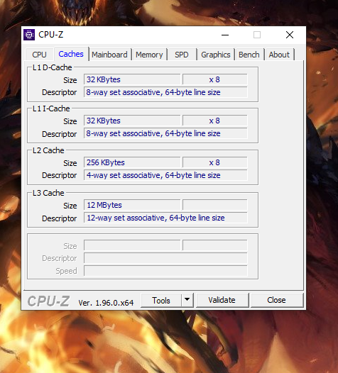

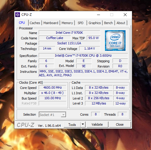

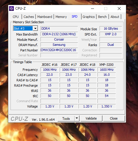

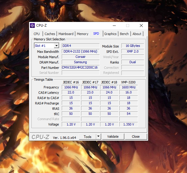

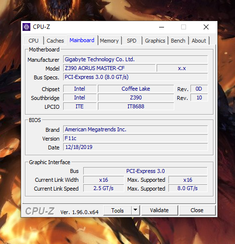

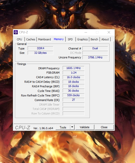

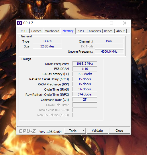

Anbei alles von CPU-Z
Du hast das XMP Profil noch nicht mal aktiv ^^'
Machs spaßeshalber mal an. Ggf sind die nativen 1.2V einfach Grütze
Sollte es an der Spannung liegen kann ich die im Bios anpassen ? habe ich noch nie gemacht
Aktivier erstmal das XMP Profil :)
XMP aktiviert mal sehen was jetzt passiert :D

Vielleicht hilft auch BIOS F11n vom 19.1.2021 weiter. Punkt 4 nennt "Fix CPU Vcore and power behavior" bei den Details zum BIOS.
Reaktionen: SgtConnor
