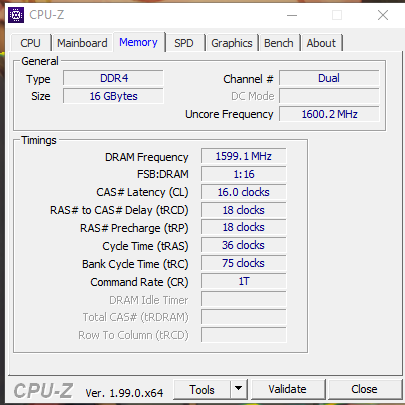

War davor bereits auf disabled, soll ich sonst noch etwas ändern?
Hat sich nichts verändert soweit ich sehe aber vielleicht fällt dir ja was auf.

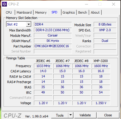

der RAM lief vorher bestimmt auf 1,2V. weil kein xmp aktiv war sondern sein Kumpel die 3200 und CL16 eingestellt hat.
Bios habe ich vor 2 Wochen auf den neusten Stand gebracht. Den AMD Treiber habe ich am selben Tag auf nocheinmal neu installiert und Übertaktungen habe ich zur Zeit keine. Temperatur ist bei mir nie höher als 50 Grad...
Drewkev schrieb:
Versuch mal, die Bluescreens zu reproduzieren.
Bitte danke.
Unwahrscheinlich, entweder die DRAM Voltage war auf Auto oder 1.35V durch XMP. Aber wer weiß, was da alles so verstellt wurde.

Beim Absturz arbeitete der Arbeitsspeicher mit 3200MHz.
Die Spannung betrug dabei konstant 1,2 Volt.
Reaktionen: Beefsupreme und Drewkev
Nicht unwahrscheinlich, es ist genau so
Auto = 1,2 V bei DDR4 genau wie die timings von 22 bei 1600mhz ;)
