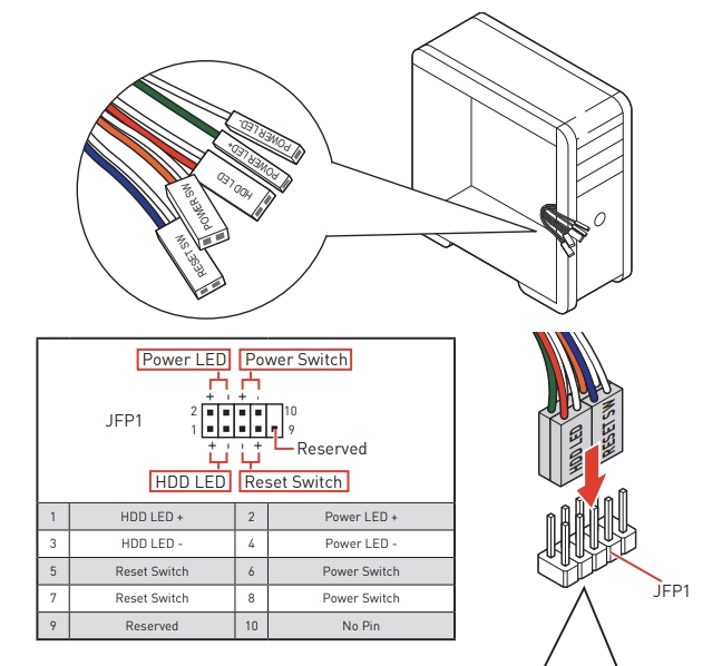

madmax2010 schrieb:
mal gecheckt ob der anschalter noch richtig sitzt?
er möchte wissen, ob der Stecker vom Gehäuse-Schalter noch auf dem Mainboard steckt?
wenn der ab ist schaltet das Netzteil nicht ein!
