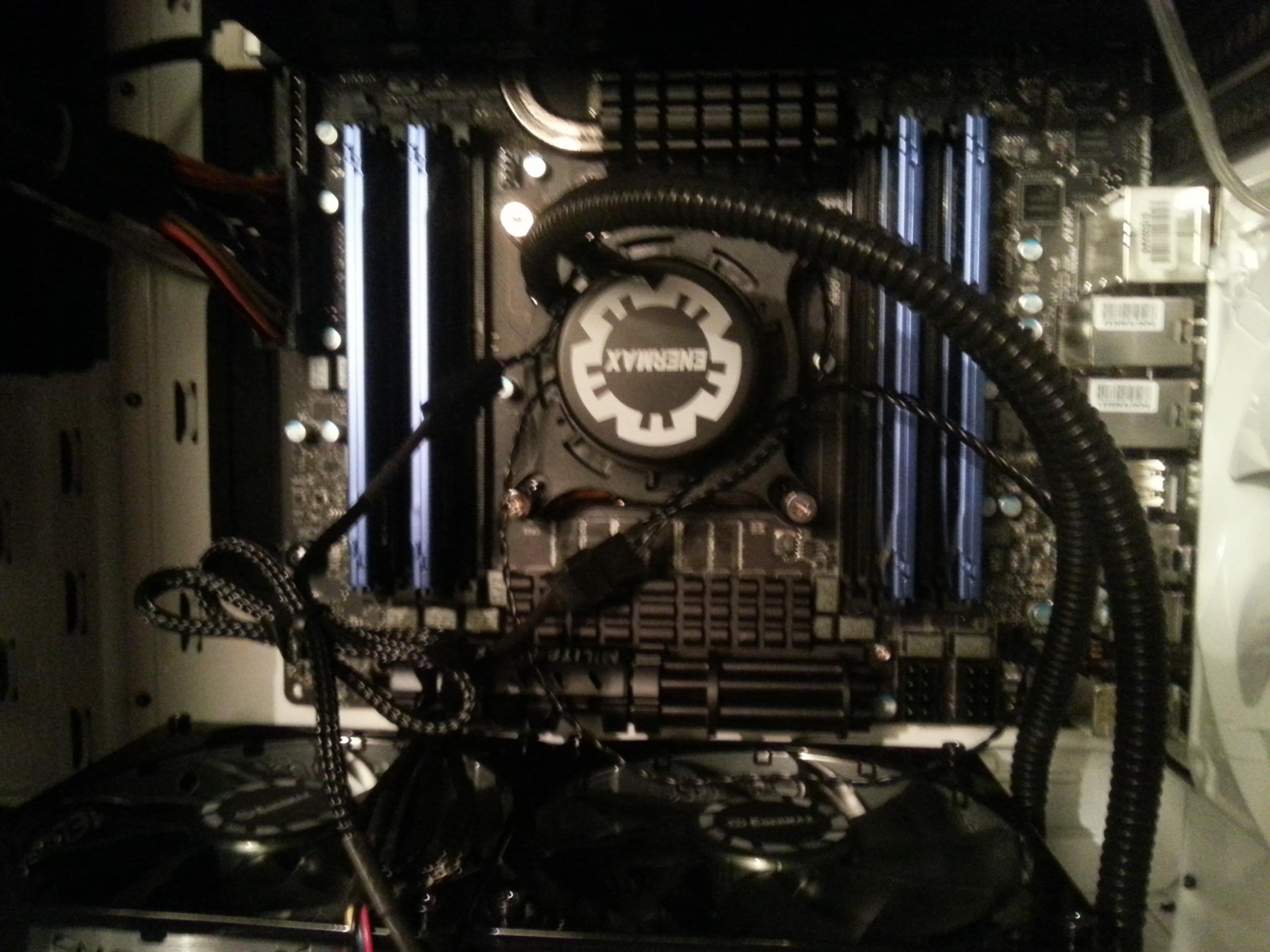

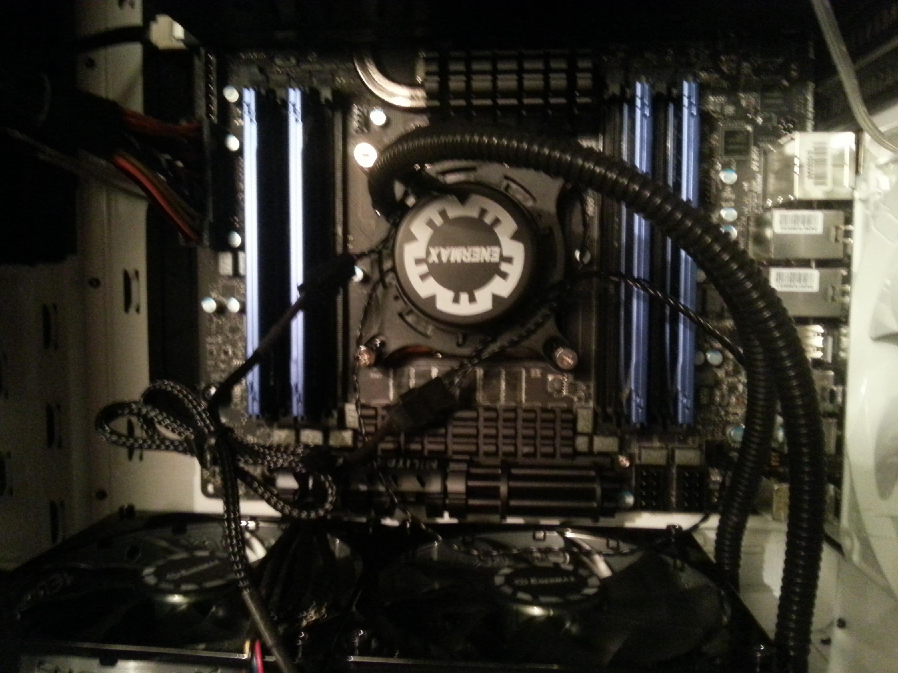

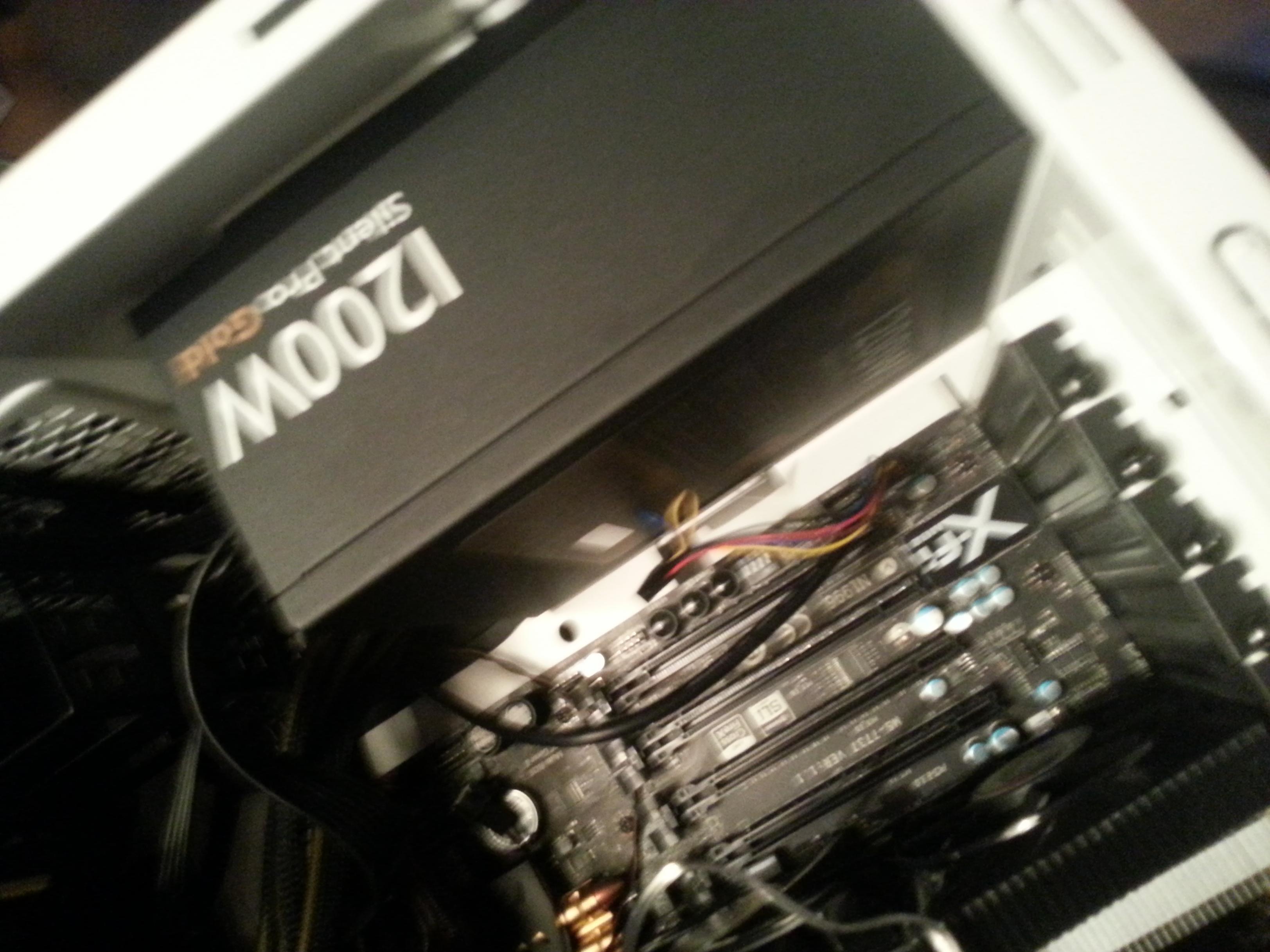

irgendwo was falsch angeschlossen, oder irgendwo auf dem Mainboardtray einen Abstandshalter zuviel montiert und nen Kurzschluss verursacht?
mach doch mal Bilder von dem was du angeschlossen hast, so kann man dir schlecht helfen.

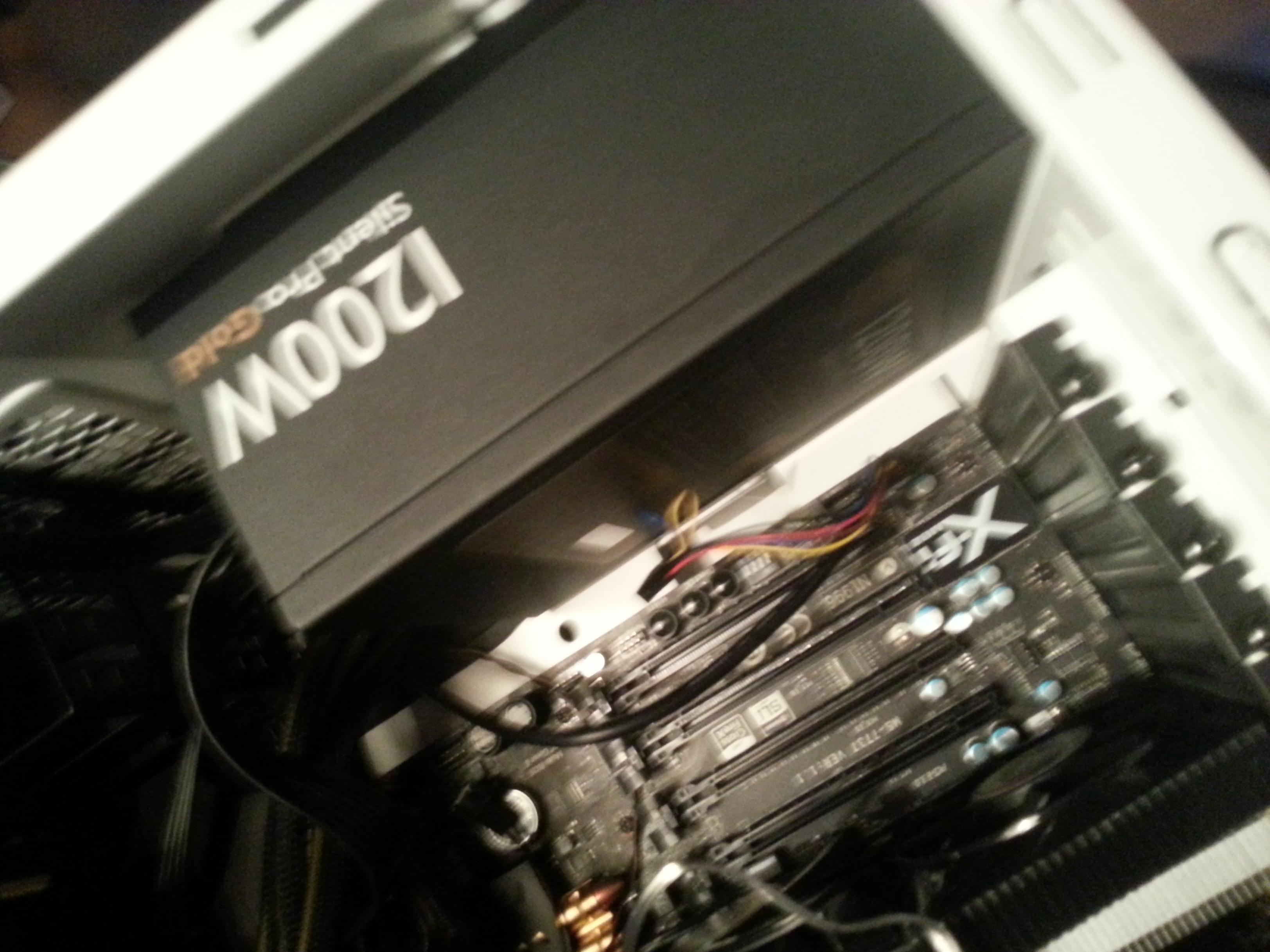

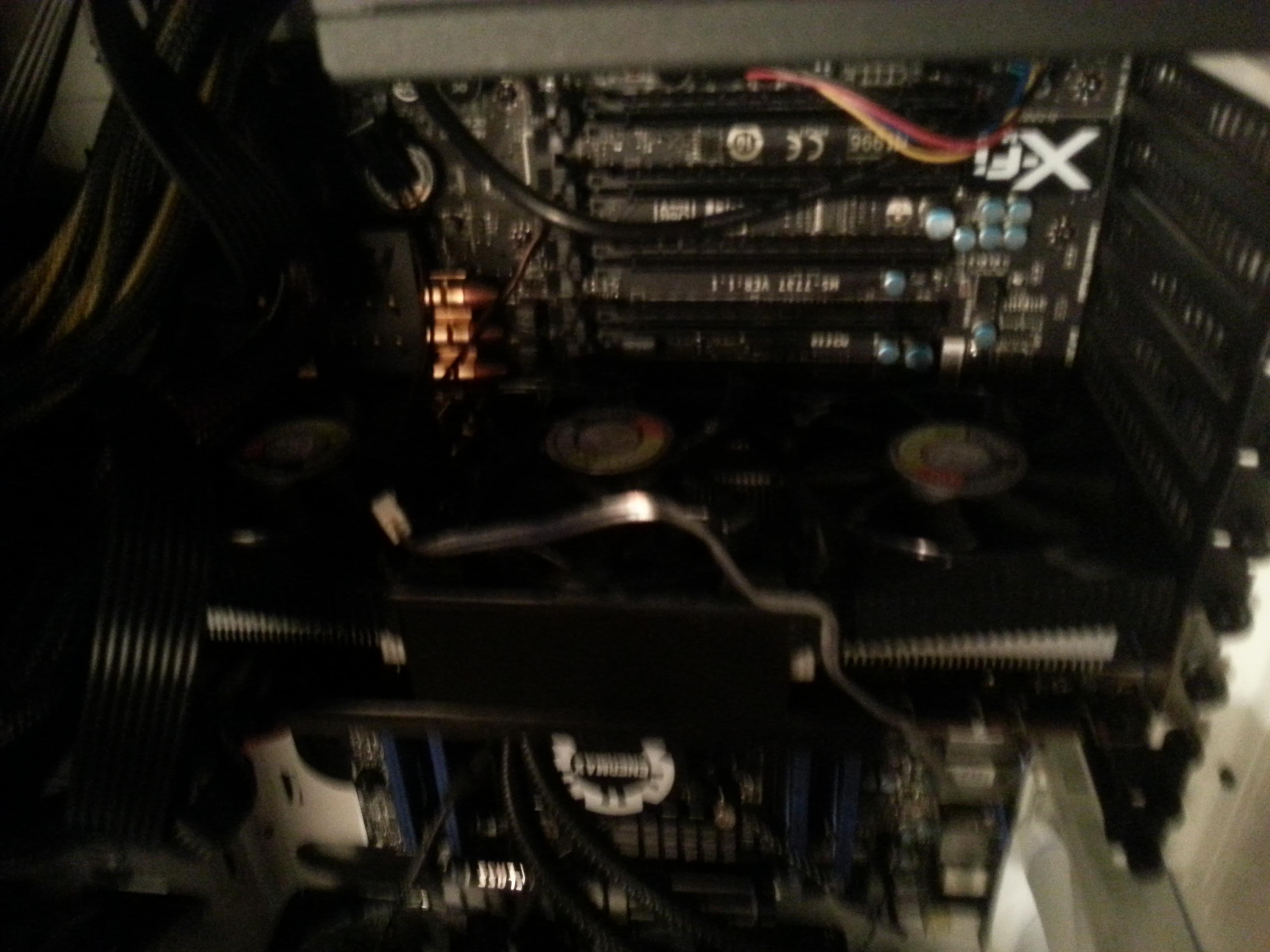

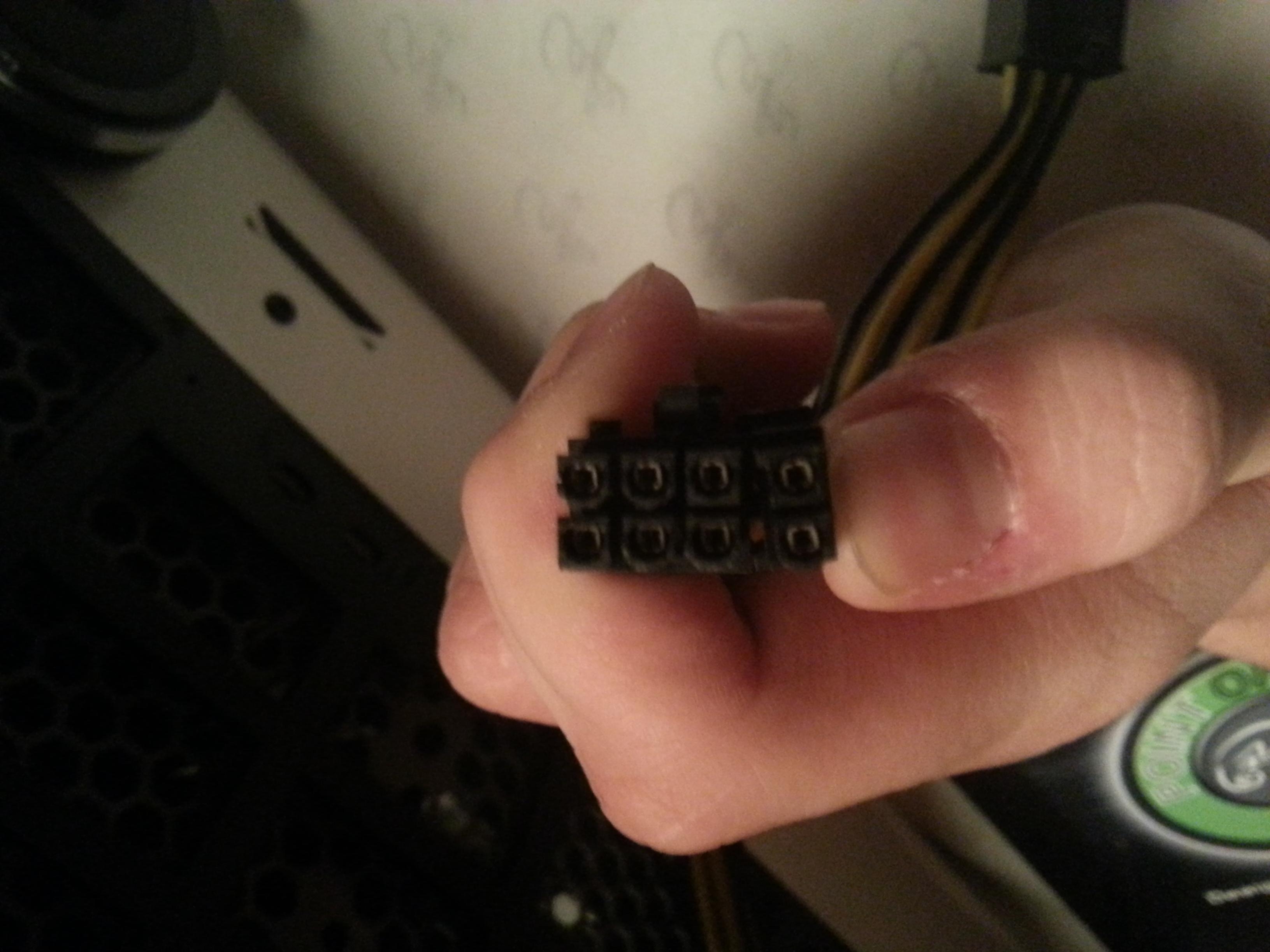

Klingt sehr stark nach einem Kurzschluss. Hast du auch die Abstandshalter montiert - und auch an den richtigen Stellen?
seh ich richtig oder fehlen die 12V anschlüsse für die cpu?
Ja habe ich :S und auch 100% an den richtigen Stellen^^ (Habe das ca. 100 mal überprüft da's mir in einem Tutorial geraten wurde :X
^Abstandshalter^^
Sicher? Ich seh nämlich 2 nicht angeschlossene Anschlüsse.

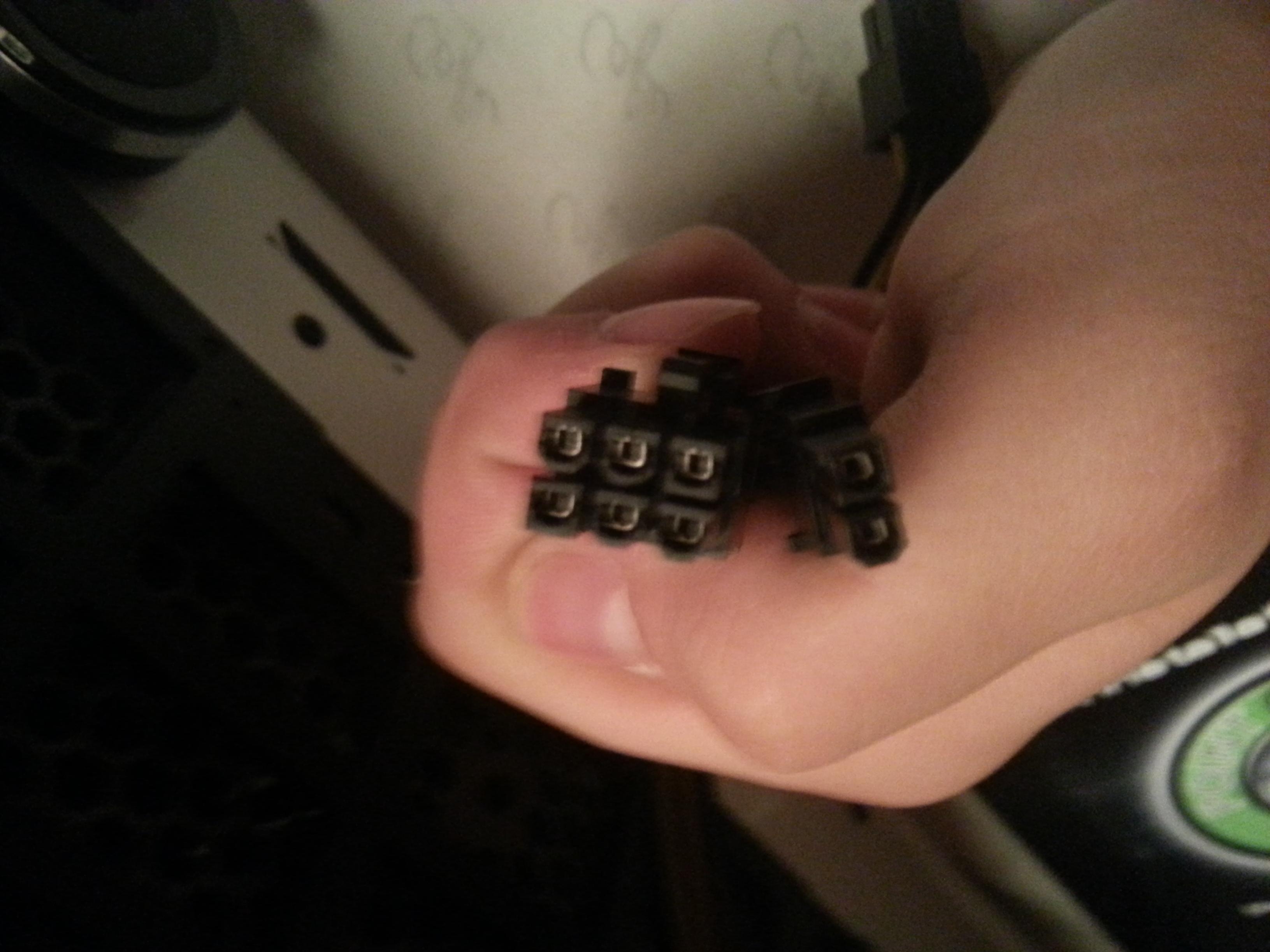

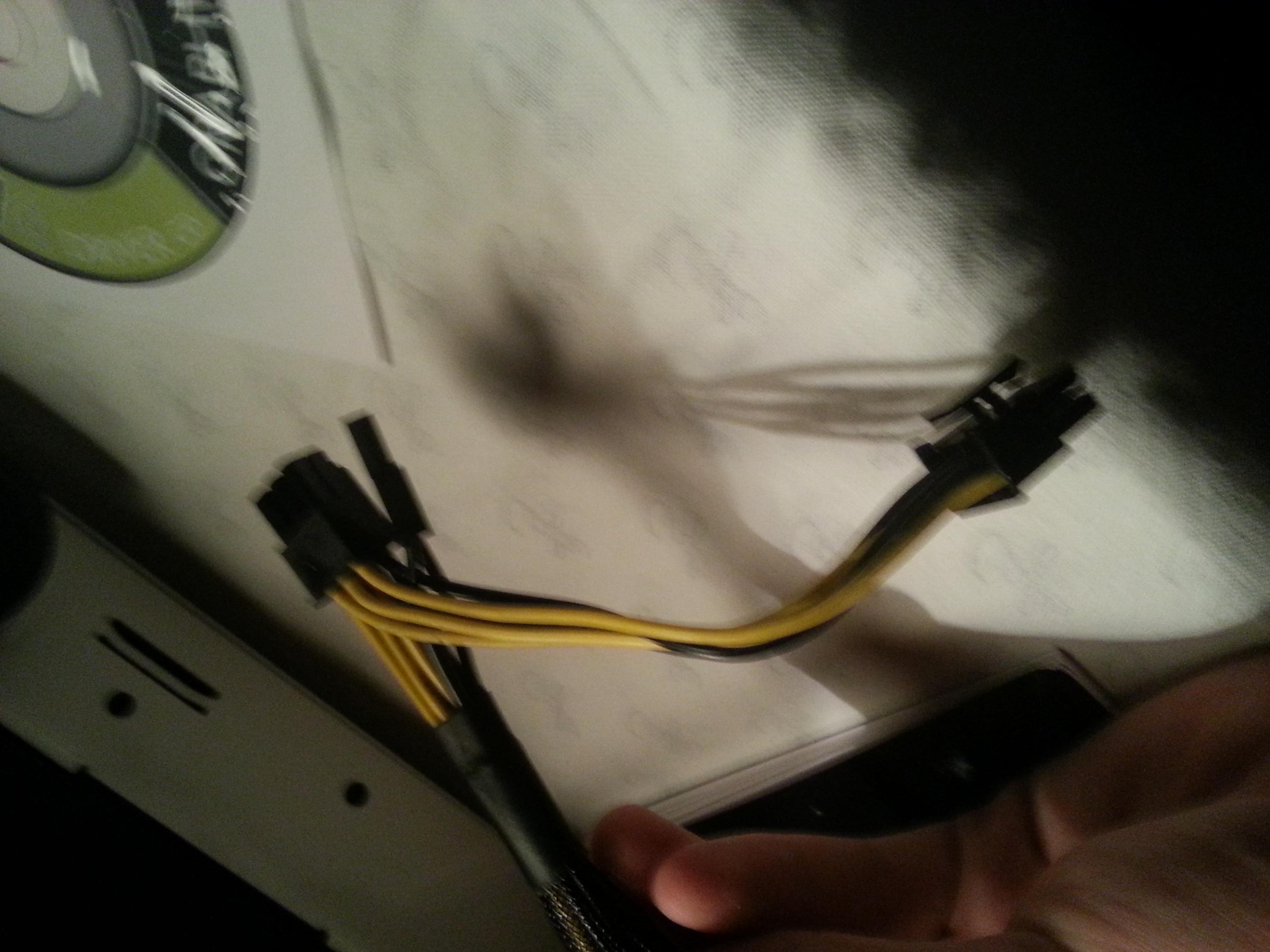

Die 12 V anschlüße (ich denke dass sind die 8 Pin Kabel) fehlen, da die bei meinem Netzteil falsch verbaut waren und ich somit nur einen 6 Pin anschluss benutzen konnte. Ein Freund riet mir nach dem Kurzschluss diesen zu entfernen. (Das meinte ich mit USB supplementary Kabeln oder so oben ^^)
Oh und der Kollege meinte auch, dass diese nicht unbedingt anzuschließen sind (ich hab ihn nämlich gefragt was ich tun soll da die 8 Pin Kabel irgendwie falsch "verbaut" waren [kann euch hierzu eben noch ein Bild hochladen])
Die 12Volt brauchst du immer, min. 1, und ich glaub dein Netzteil hat diese Kabel sicher 2x.
Hier ist das Bild :

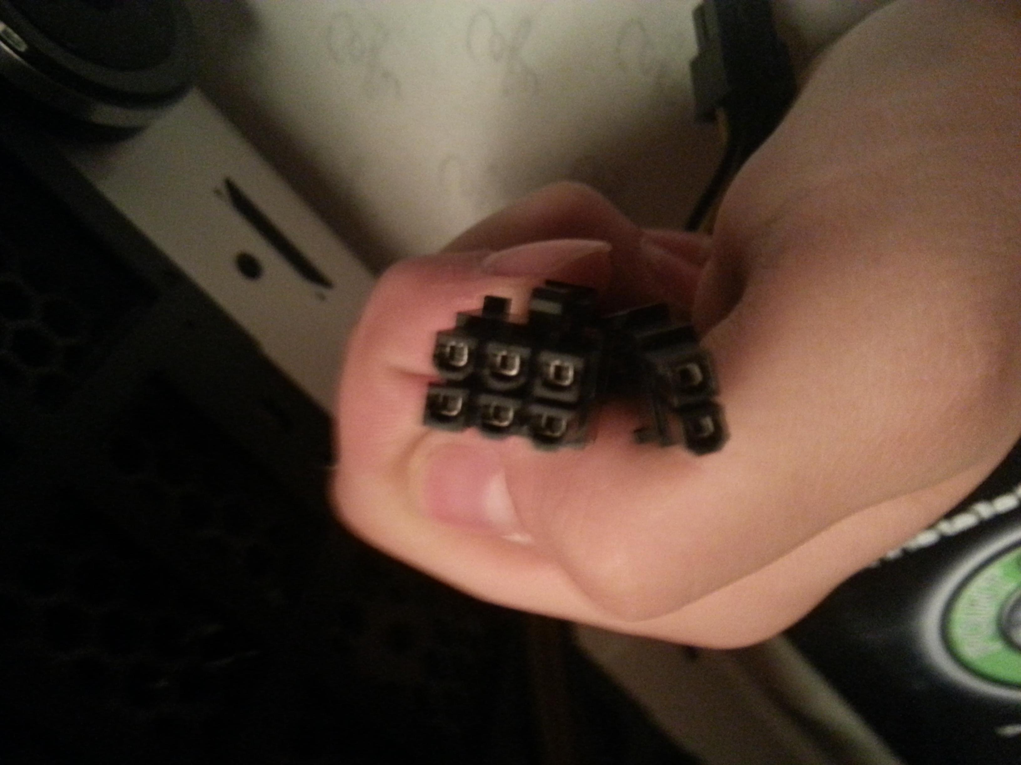

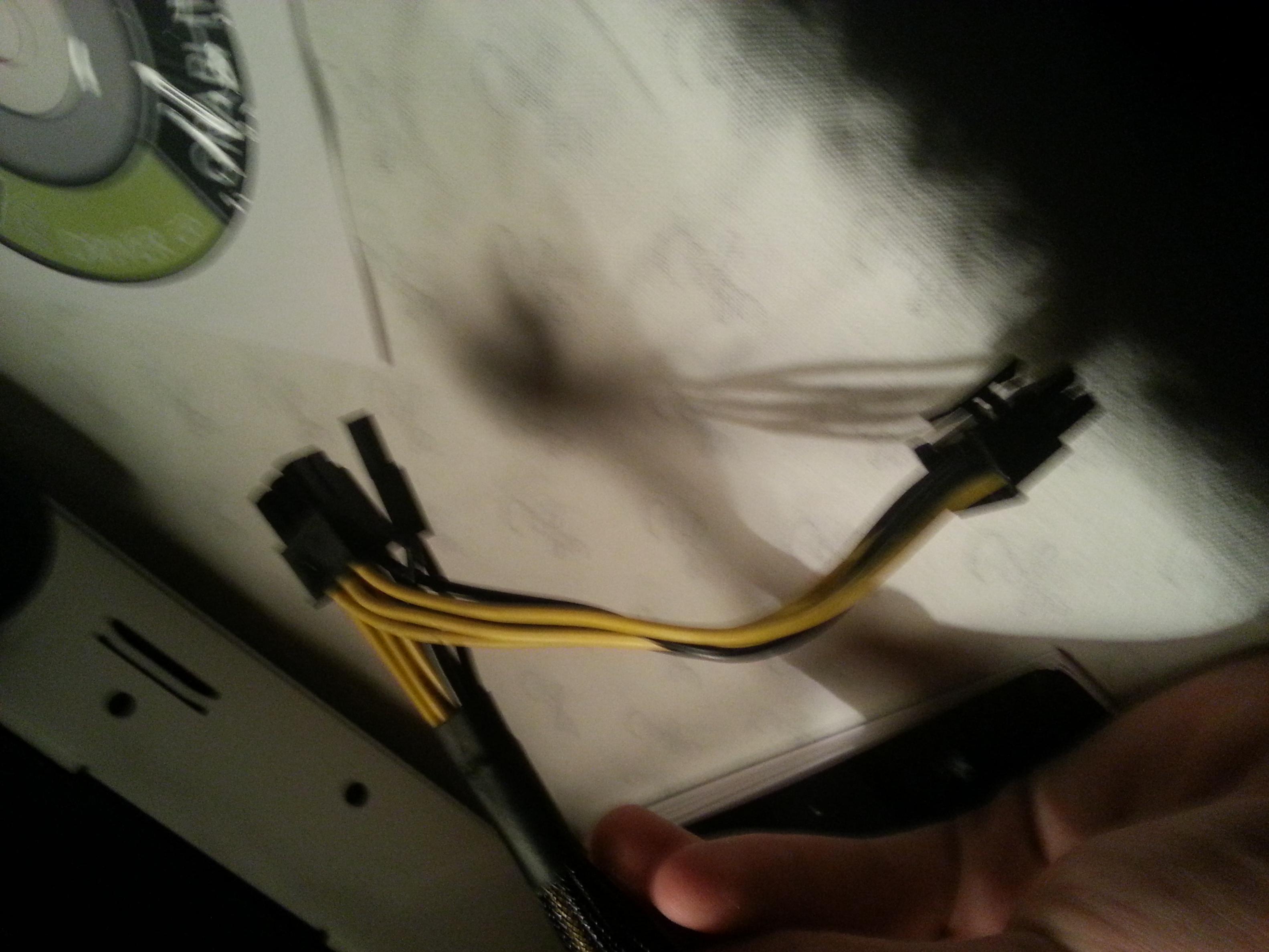

Mein Netzteil hat keinen durchgehenden 8 Pin sondern einen 6 pin und einen 2pin anschluss (kp wie ich das besser beschreiben soll) und davon weg gehend ist noch ein anderer 6 Pin. Problem ist dass ich festgestellt habe das es ca diesem Muster folgen sollte:
[]00[]
0[][]0
bei mir ist es jedoch so
[]000
0[][][]
wenn ich nun den 2 pin umdrehe würde es passen aber da es ja eigentlich keine durchgehenden kreise sind sondern halb kreise sieht dieser dann in die falsche richtung^^
hoffe ihr versteht was ich meine , drücke mich hier gerade etwas undeutlich aus^^

Laut Beschreibung bei Geizhals hat dein Netzteil 2x 4/8-pin ATX12V.
Die 4+4 Konfiguration dieser Stecker ist was ganz Anderes als die PCIe 8-Pin mit der 6+2 Konfiguration.
Falls die nicht angeschlossen sind, kein Wunder das dein Rechner nicht hochfährt.

Das Kabel ist ja im Grunde da nur ist es nicht durchgehend sondern ein 6 und 2 Piner ich zeigs euch Moment :P
Und @ Xanta wie meinste das jetzt, das ich nur die 2 er Pins anstecke oder wie?
und Bilder sind hier:

Die 6+2 sind für Grafikkarten bloß nicht in den CPU 8 pin reinstecken!!
Es gibt entweder richtige 8pin oder 4+4 pin Stecker für die CPU, du musst auch nur einen der beiden 8 Pin CPU Stecker anschließen, welcher ist egal, aber um gotteswillen nicht mit einem PCIe Stecker für Grafikkarten.
du brauchst mindestens 8 pins, keine 2! aber nicht 6+2 sondern 4+4 oder gleich nen 8er. (vlt steckt ja deine 8er ja in deiner graka - sollte eig. nicht möglich sein...)
Ich habe jetzt nochmal nachgesehen habe 2x die 4 pins angeschlossen jetzt kireg ich keinen Stromausfall mehr aber das Problem mit den 2 Sekunden Strom besteht weiterhin :X
