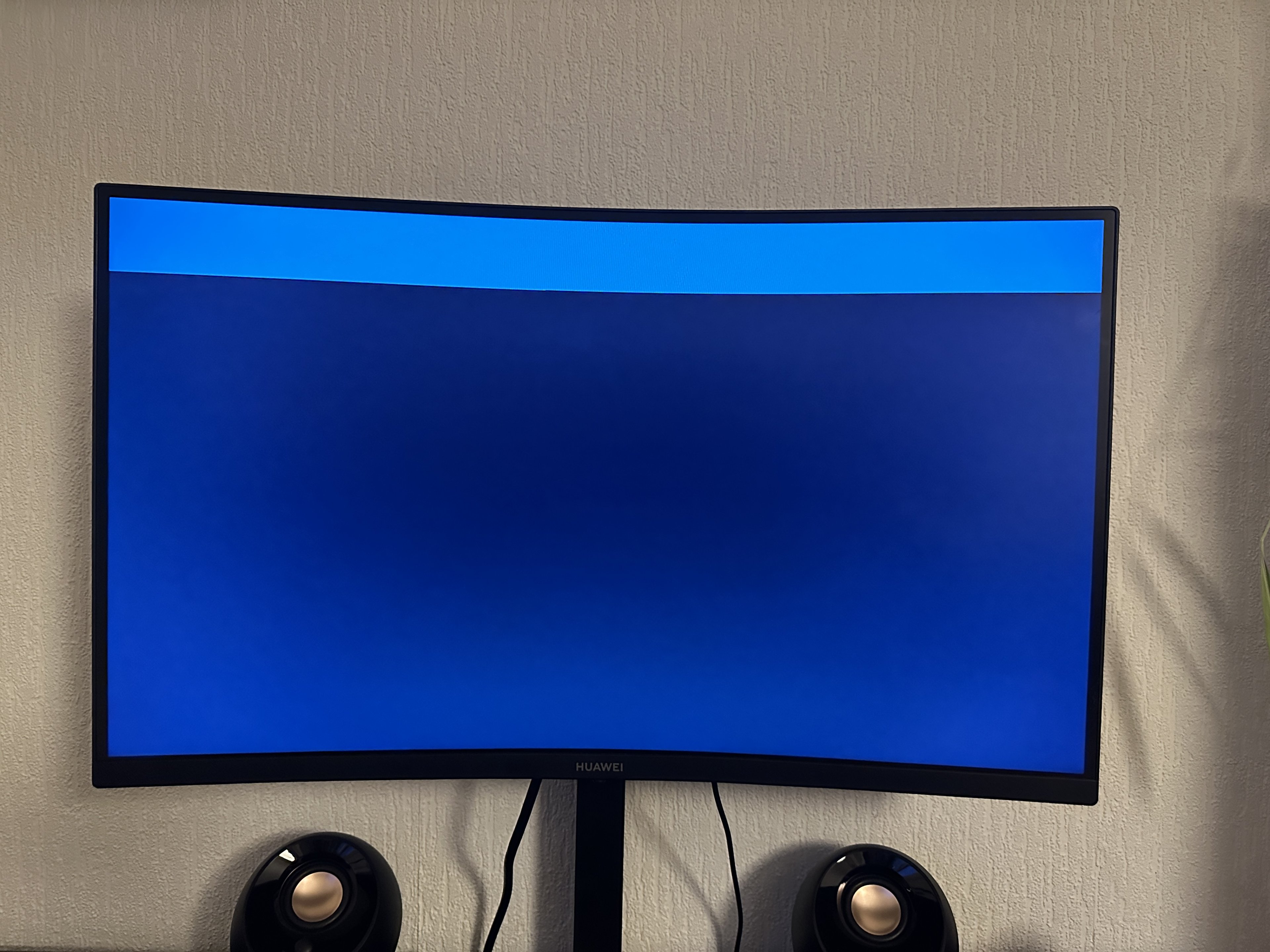

ich hab gestern einen gebrauchten Pc bekommen der nach kleineren Schwierigkeiten (Pc hat nicht gestartet wenn Pc-Lautsprecher angeschlossen waren) eigentlich gut funktioniert hat.
Hab dann nh neuen Grafik Treiber von Nvidia runtergeladen und aus gemacht.
Jetzt startet der Bildschirm nur noch schwarz „leuchtend“ und dann kommt irgendwann ein Blauer breiter Streifen am oberen Bildschirmrand (siehe Bild).
Hab versucht mit ( F8, F8+Strg o. Fn, F12, F4) in den abgesicherten Modus zu kommen aber es passiert einfach nix. Hab beide Anschlüssen für DP schon getestet.
Hab nur leider kein anderes Kabel um den Pc woanders anzuschließen. (Monitor am MacBook getestet, also der wird’s nicht sein). Hat jemand nh Idee was ich machen kann ?

Zeigt er denn beim Starten irgendwann mal was anderes an?
Das BIOS? Wenn ja, dann kannst du ja mal ein Ubuntu vom Stick booten und testen.
Ansonsten wird die Grafikkarte / das Mailboard wohl defekt sein, da kann man nur quertesten.
Ne, bis auf den blauen Streifen zeigt der garnichts an. Der macht nur so ein piep Geräusch wenn der startet.

Ok .. Und du hast dauerhaft das Bild oder siehst Du noch mal was "normal" aufblitzen dazwischen?
Du könntest auch mal die SATA HDD, SSD abstecken ob der Rechner dann am BIOS Boot stehen bleibt
Du könntest auch noch versuchen, den Monitor über einen anderen Anschluss, wenn möglich, einmal anzustecken. Einige Karten bringen während des BIOS/UEFI Screens kein Bild auf allen Ports
Für mich sieht das blaue Bild aus, als wenn der eine falsche Herz Zahl an den Monitor sendet

Also anfangs nur schwarz, dann der Streifen und dann bleibt der wieder schwarz. Mehr passiert nicht.
Also ich hab den Monitor eben mit HDMI an meinem MacBook getestet und der pc selbst hat nur DVI und DP als Anschlüsse und dafür hätte ich weder ein Monitor oder ein Kabel

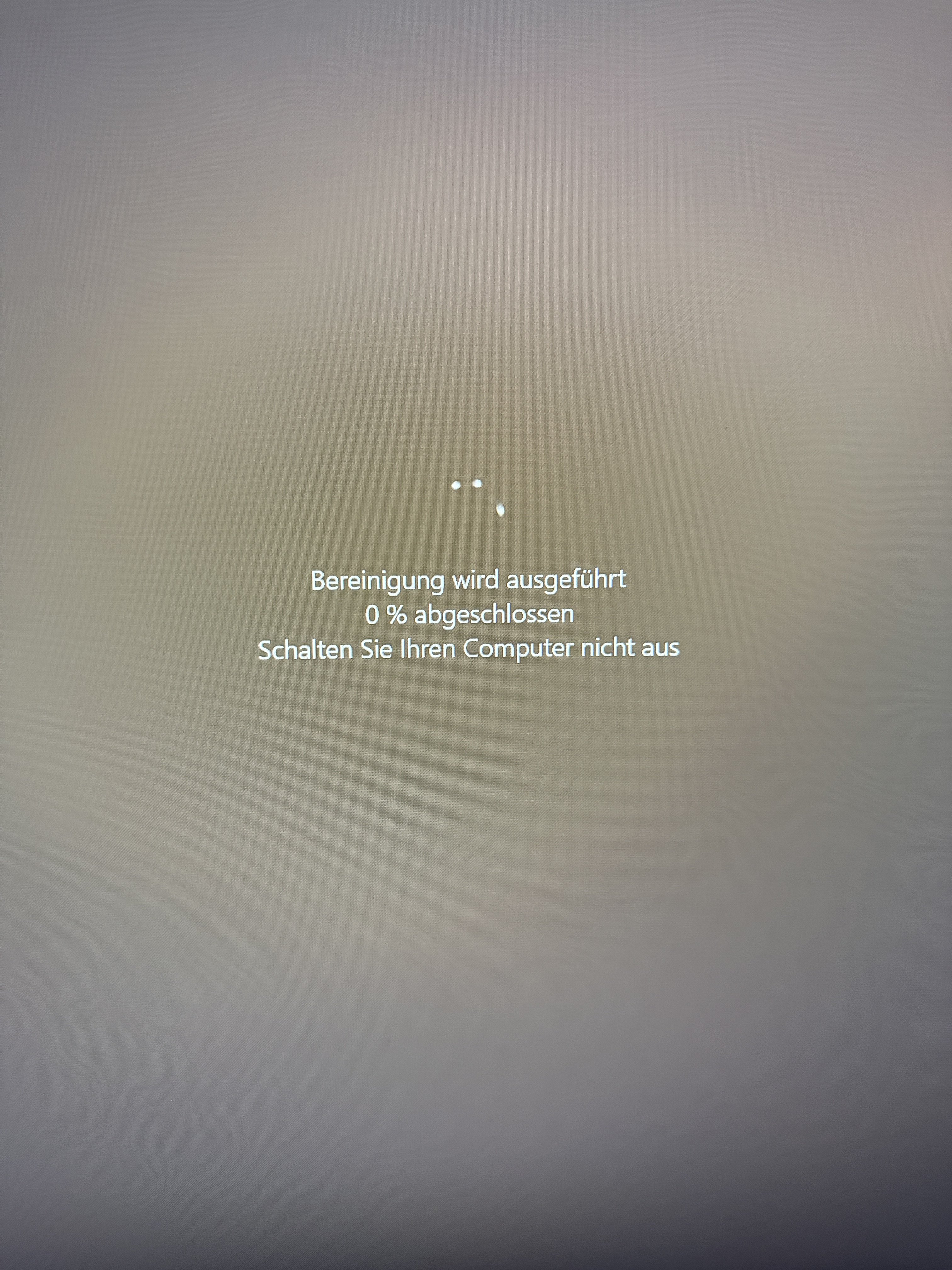

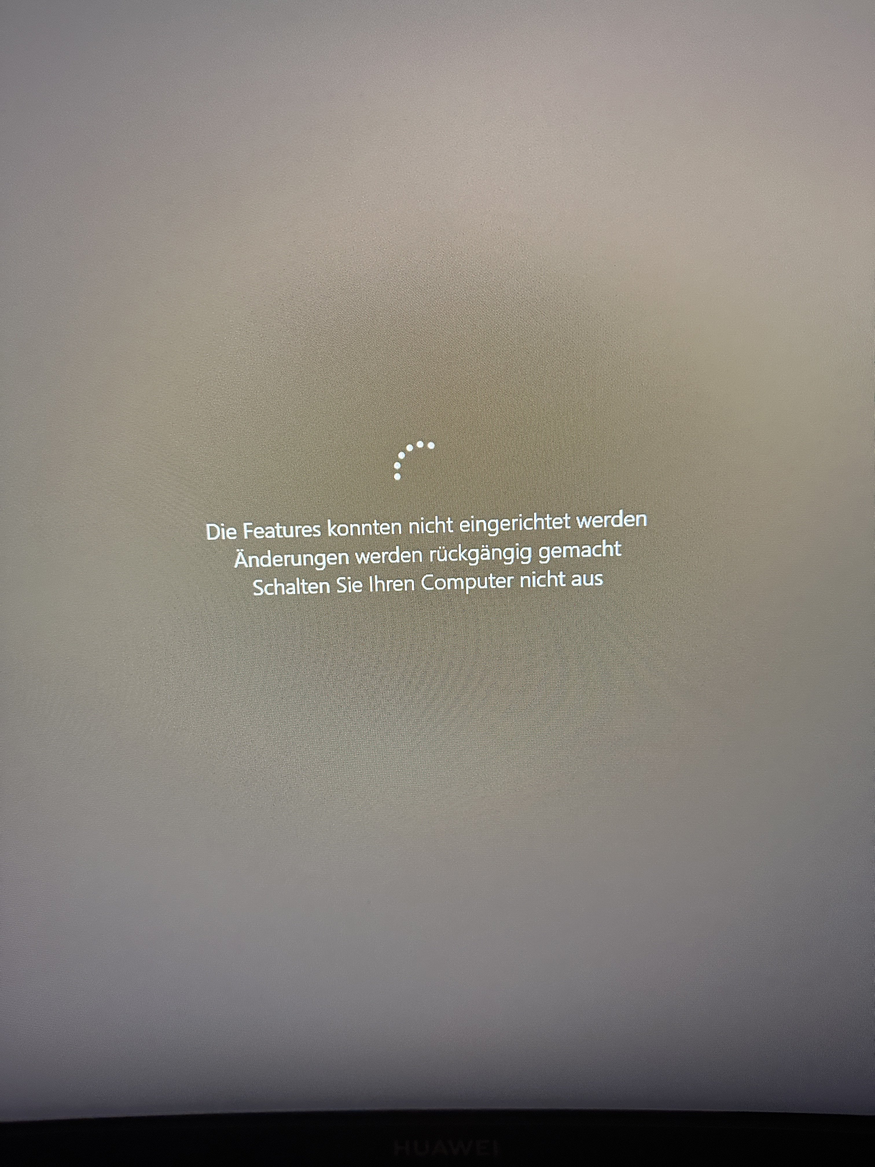

Ok schau ich mir mal an, aber mein Problem hat sich glaub ich von selbst gelöst grade. Also nach 5std an ausschlaten funktioniert mein Monitor wieder… glaube der hat den Treiber selbst deinstalliert oderso? Ich schick mal die Meldungen von Windows rein.
Hat aber dafür meine Mouse jetzt gekillt.. die funktioniert nicht mehr.

Ich würde mal ganz in Ruhe einfangen eine Sache nach der anderen zu prüfen. Maus wird sehr wahrscheinlich ja nur Treiber sein ...
Evtl mal darüber nachdenken ein Bootfähiges Windows auf nen USB Stick zu packen und alles einmal sauber neu zu installieren und die Teile zu testen.
Ja ich formatier jetzt erstmal und pack Windows neu drauf.. Wo soll ich denn am besten nach einem Treiber gucken wenn Nvidia mir da nh falschen ausgespuckt hat oder soll ich den einfach nochmal versuchen zu installieren?
Schau mal wegen des Firmware Update für die K2200 ... Wenn der fehlt, dann kann das mit DP 1.3 und höher immer zu problemen kommen mit der Karte. Deine Beschreibung des Monitors "Huawei Monitor 2k" ist leider nicht präziese.
Der Treiber sollte passen, den Du auch raus gesucht hast.
Ist ein Huawei MateView GT, also ich kann am Monitor selber zwischen DP1.2 und 1.4 schalten, aber ich les mich da mal schlau mit dem Bug.
