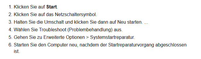

Habe ebend Mal in der CMD ein paar Befehle die ich im Internet gefunden habe wenn die Startdateien beschädigt sind. Tatsächlich findet er da über 50 Fehler und erkennt nichtmal eine Windows Installation.
Wichtige Daten auf dem Windows Datenträger?
Versuch mal das, im abgesicherten Modus.

Naja die ganzen Spiele sind egal aber es sind schon ein zwei kleinere Dateien drauf die ich gern behalten würde. Wenn es hart auf hart kommt und es nur einen Ausweg gibt bei dem wir 50 Stunden am PC rumschrauben ist es mir dann auch egal ob die weg sind.
Also, der Abgesicherte Modus ist ja schon mal ein Anfang. Dann bekommst du das eventuell mit DISM wieder hin, vorrausgesetzt du hast die Möglichkeit mit Netzwerktreibern in den Abgesicherten Modus zu kommen.

Ich denke, da hats dir etwas mehr zerschossen. Ich weis jetzt auch nicht ob man da jetzt mit DDU hantieren sollte.
