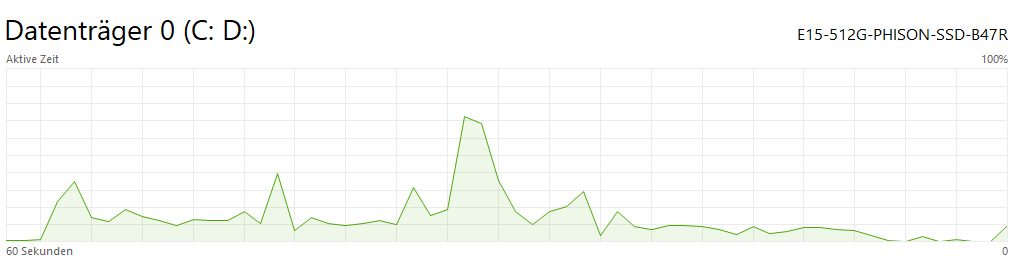

Wie sieht eigentlich das Verhalten deiner verbauten M.2 aus. Die Abstürze und Probleme können durchaus auch von einer defekten Platte verursacht werden. Ist die Auslastung regelmäßig an den 100% bei einfachen Aktivitäten, führt dies bisweilen auch zu einem derartigen Verhalten. Auch hier wäre es dann ratsam sich wieder an den Support zu wenden.
Also zum Arbeitsspeicher sind nur 2 Slots auf dem Mainboard , die AMD Treiber sind alle auf dem neusten Stand. Bei der SSD schießt es tatsächlich manchmal auf 80%+ hoch wenn etwas geöffnet wird.
