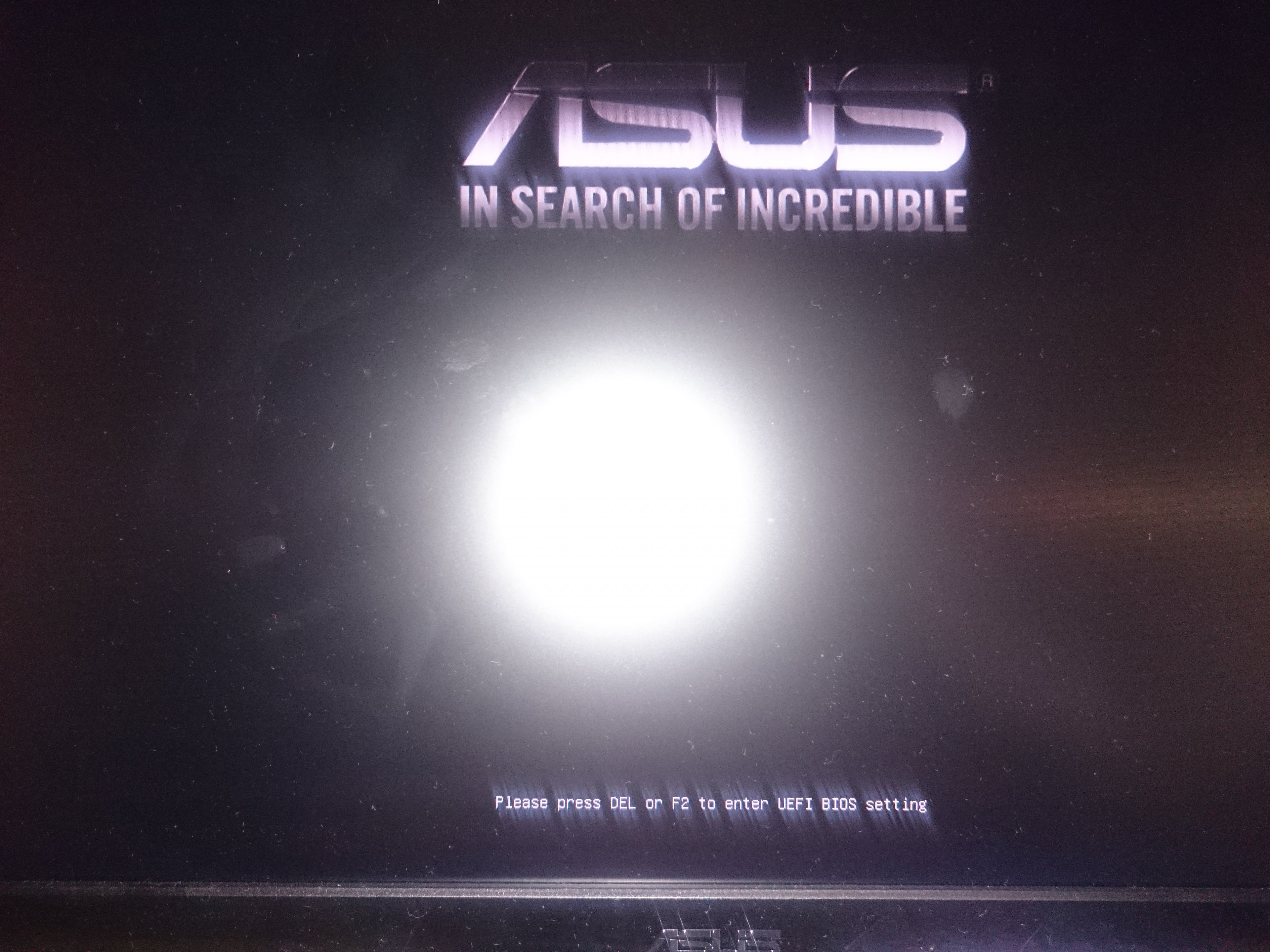

Als ich es heute angemacht habe lief alles gut, aber als ich es neu gestartet habe, um ins BIOS zu kommen, es hat sich beim booten aufgehängt (genauer an der stelle wo man f2 drücken muss um ins BIOS zukommen). Ungefähr bei jeden 3. neustart hängt es sich auf, ich musste es heute um die 5 mal mit den reset button neustarten.

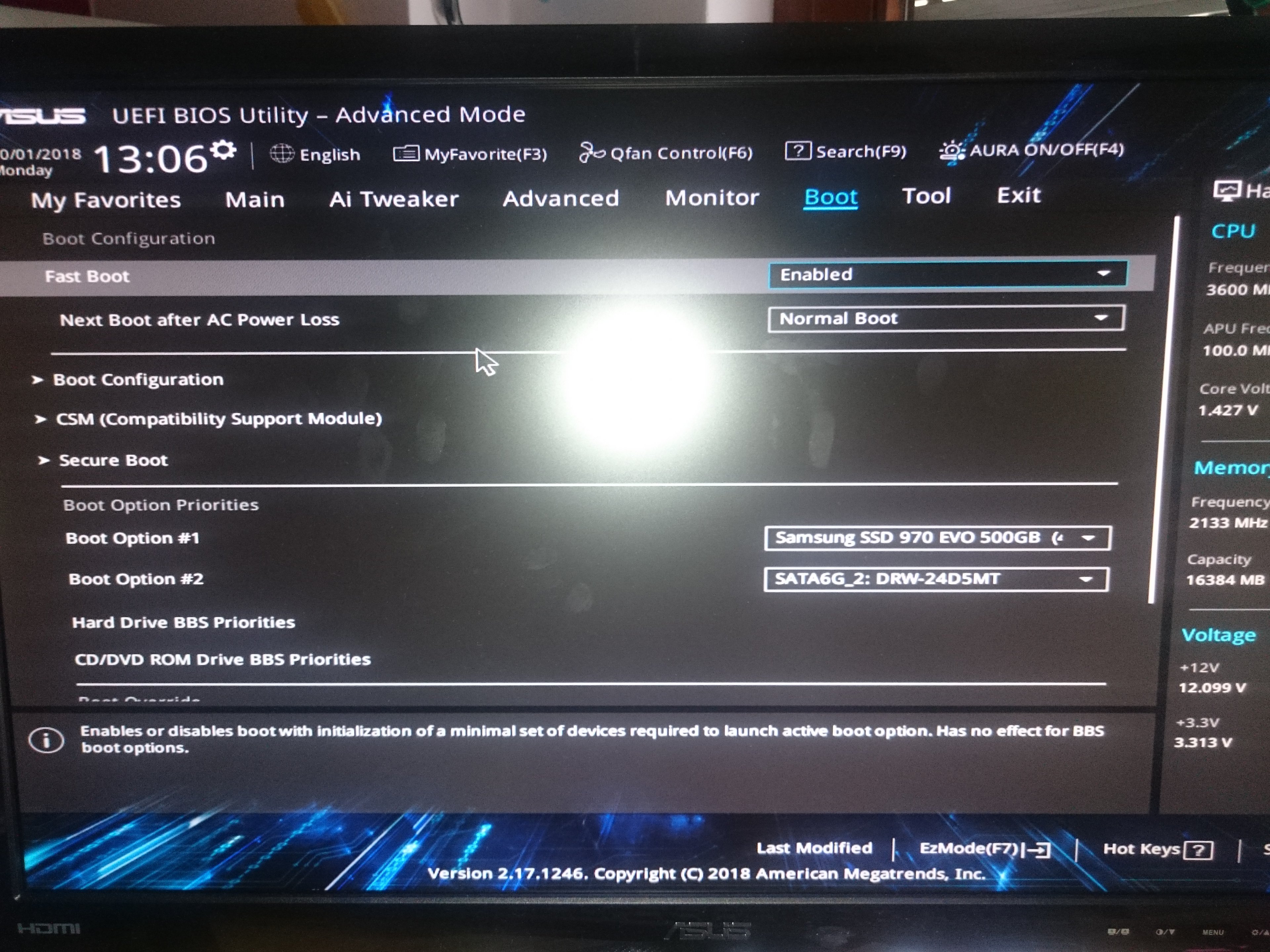

Bei der Boot optionen werden bei mir nur das SSD und DRW angezeigt, ein Option mit Win.Bootmanager finde ich nicht.

FastBoot würde ich eh generell ausschalten.
Dein Ram läuft übrigens da auf 2133, glaube da ist mehr nicht richtig konfiguriert.

ändert es arg viel wenn FastBoot aus ist (es skipt ja nur POST test und diagnosen?! )
Ja das RAM läuft auf 2133 (wurde von system automatisch angegeben), ich könnte es auf 3200 ändern, aber ich dachte jetzt am anfang würde ich es so lassen (außer es könnte zu meiner Problem führen).
Ich nehm mal an das es jetzt nicht geht,oder?Also nach deiner Neuinstallation,daher gibts nicht mehr viele Möglichkeiten,ich möchte dich ausserdem bitten es vieleicht mal mit dem MS creator tool und einem USB-Stick zu probieren,dann evtl. mal auf der Festplatte statt der SSD probieren und hat dein MB vielleicht noch einen anderen M2 Anschluß?
Und der bleibt bei dir mit dem BIOS bild von oben hängen und fragt nicht nach einem OS bzw. meckert nicht das es keins gäbe,weil dann ist wahrscheinlich was mit dem MB nicht in Ordnung oder hast du evtl. ein Kabel vergessen oder es könntet auch ein Defekt am NT sein...
