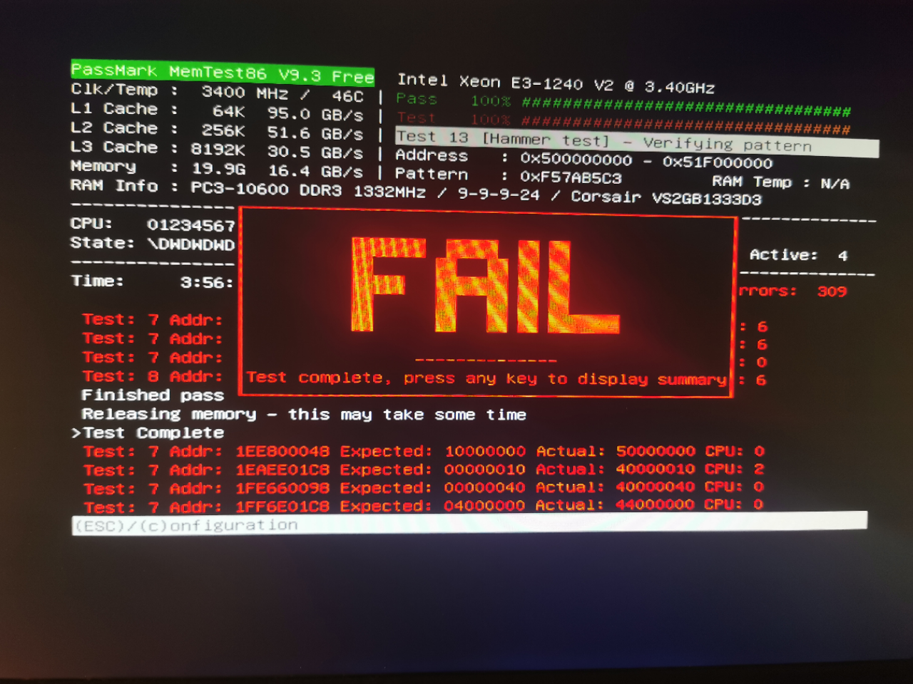

https://www.computerbase.de/downloads/systemtools/memtest86/
hat leider keinen bootfähigen Stick erzeugt.
Hab dann das genommen:
https://www.computerbase.de/downloads/systemtools/memtest86-plus/

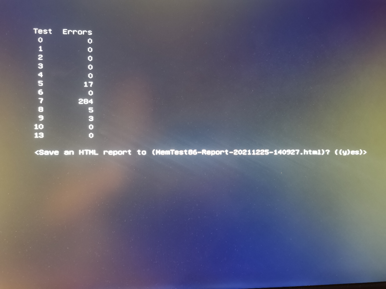

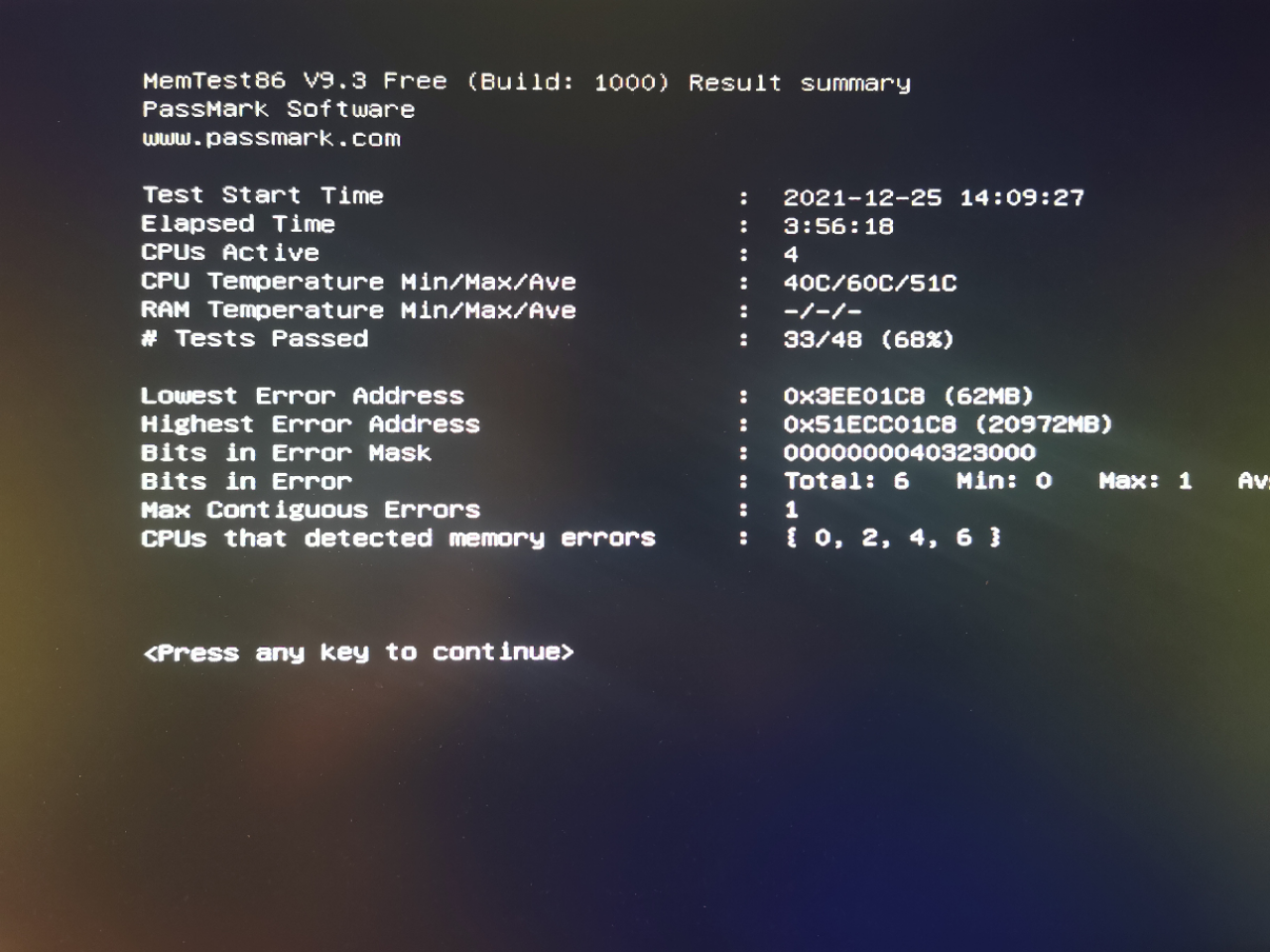

Hat 4 Stunden komplett getestet und 309 Fehler gefunden.
Habe bei der Frage nach einem Protokoll/Report ja geklickt, aber finde diese Date nicht.
Aber die Log_Datei habe ich gefunden, das wirds wohl sein. Siehe Anhang.

Sehe ich bei Memtest welche Riegel defekt sind?
Würde erstmal die 4GB wieder rausnehmen

Also habe jetzt viele Tests hinter mir.
Ergebnis: wahrscheinlich defekt
Habe alle Module einzeln und paarweise getestet.
Komischerweise laufen die Tests teilweise komplett fehlerfrei durch (2/8 GB Module einzeln und paarweise) und dann wieder mit Fehlern. Daher hatte ich zwischendurch mal die Slots oder den unterschiedlichen Dual-Cahnnel (2/8GB) in Verdacht.
Finde ich seltsam bei Memtest86, dass beim gleichen Test unterschiedliche Ergebnisse rauskommen.
Aber aufgrund des Alters etc. und weil deshalb eh ein Upgrade 2022 ansteht , lass ich es jetzt sein. Gebrauchter DDR3 ist eh teuer...
Werde mich auf das anstehende Upgade auf den Ryzen konzentrieren. Nach 10 Jahren wirds Zeit :)
