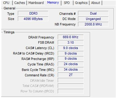

Hier nochmal paar Daten zu meinem PC:
Grafikkarte:NIVIDIA GeForce GTX 460 GS

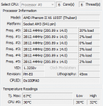

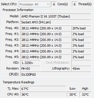

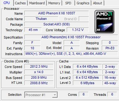

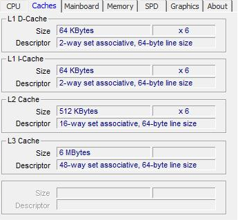

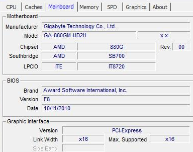

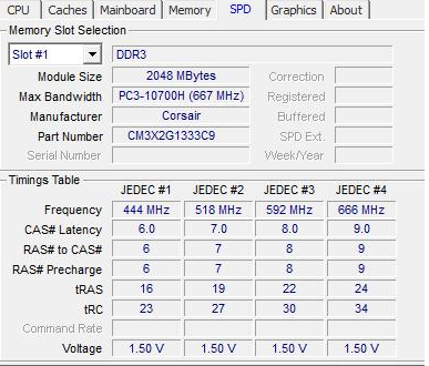

Liste alles auf was verbaut ist...
Sicher, nur ist laut den Screenshots alles OK...

und was für einen Kühler hast du auf dem Prozessor? Temperaturen mal auslesen!

Habe den normalen standard Kühler von meinem CPU
Die Temperaturen habe ich in den Anhang hinzugefügt
Temps. gibt man unter Last an - Idle ist unwichtig.
Teste mal die CPU & RAM mit Prime95 - wenn nach >30min ( richtiger Test dauert länger... ) keine Fehler vorhanden, dann teste auch die GPU mit Furmark, oder LinX und vergiss nicht dabei die Temps zu beobachten.
Habe Prime95 eine Stunde laufenlassen und es schien alles normal zu sein. Die CPU war bei 100% auslastung 81° heiß. Furmark habe ich etwa 30 min laufen lassen und habe festgestellt, dass die höhste Temperatur sich bei 83° befand. Weiß jetzt nicht ob das so die Standartwerte sind.
