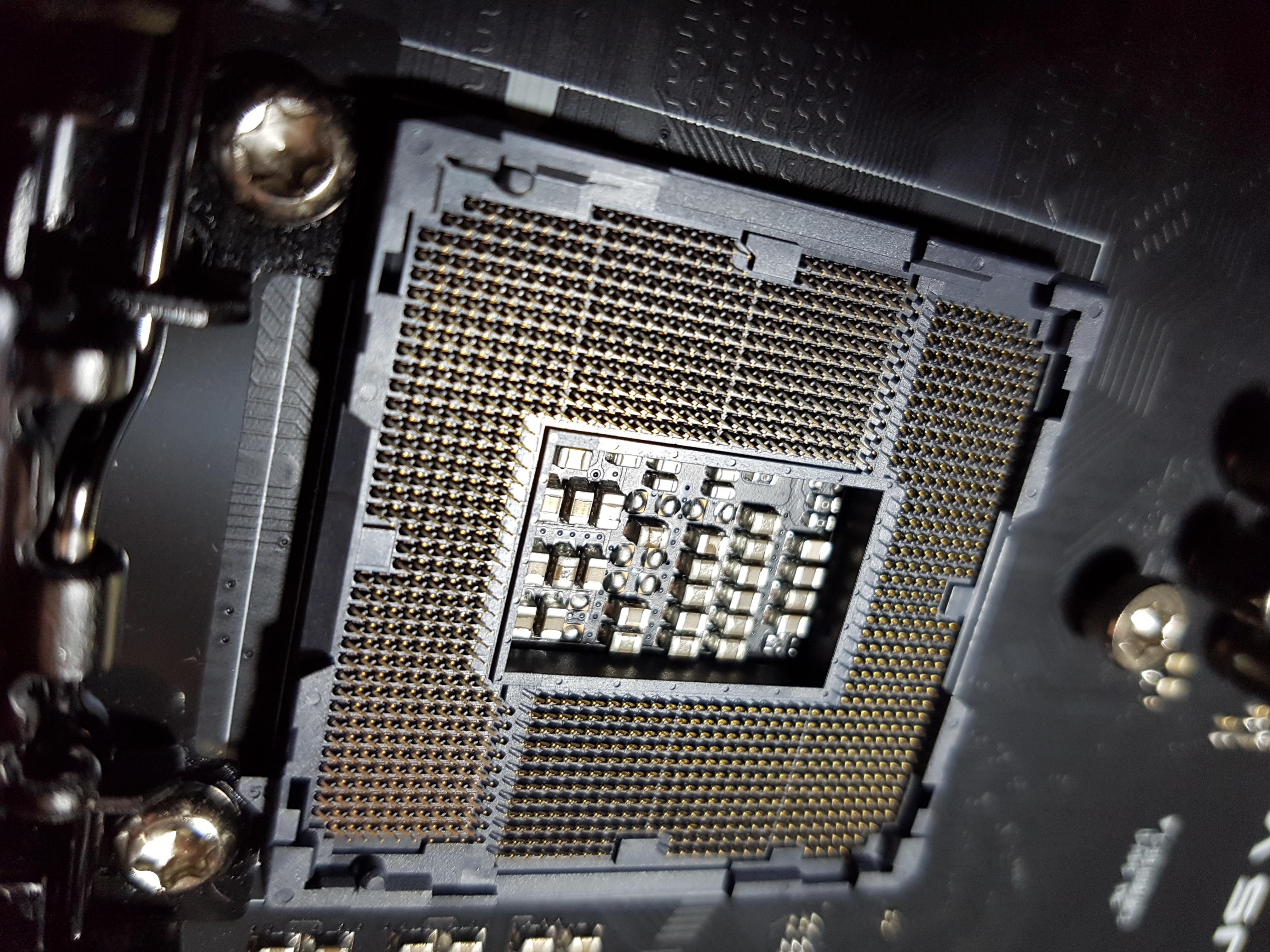

Hast du beim Einbau der CPU auch keine Pins verbogen?

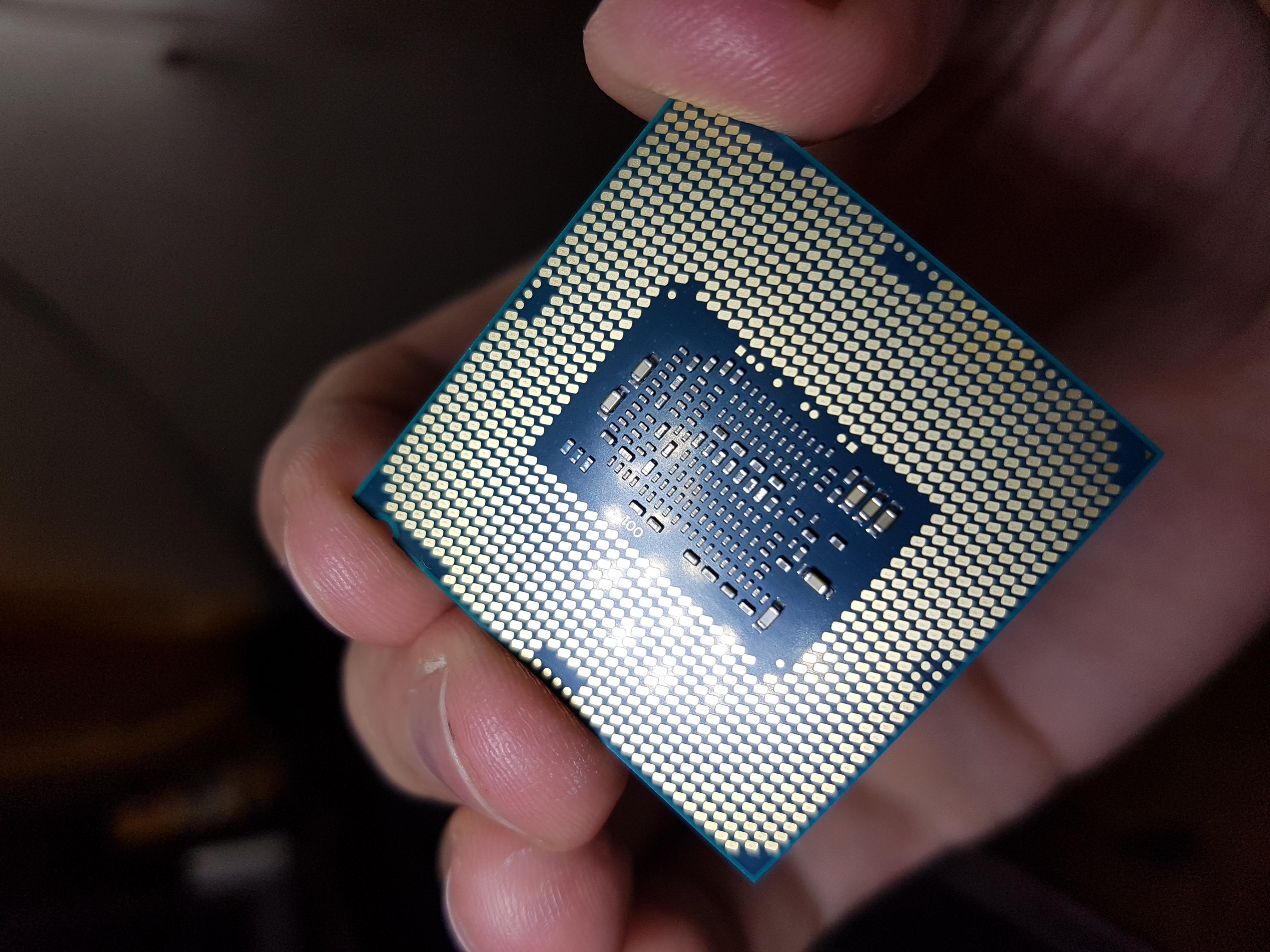

Nochmal, sind die Pins auf dem CPU-Sockel des Mainboards NICHT verbogen?!
Nimm die CPU raus, und sieh dir den Sockel genau an. Mach am besten ein Foto und lad es hier hoch.

Sehe da keine Fehler..

Hast du den Bios Reset gemacht während der PC an oder noch am Stromnetz angeschlossen war? Den muss man nämlich im Aus Zustand machen. Ansonsten irgendwann mal die Kontakte vom RAM prüfen ob nicht die Legierung ab ist und ob überhaupt die Steckplätze A1 und A2 funktionieren. Weil "Memory not installed" ist schon sehr merkwürdig obwohl der RAM drinnen ist. Die CPU und PINS sehen eigentlich in Ordnung aus. Hoffentlich hat der RAM-Controller keinen Schuss weg bekommen. In Sachen ESD mein ich.

CPU und Sockel sind optisch okay, soweit auf den Bildern ersichtlich.
