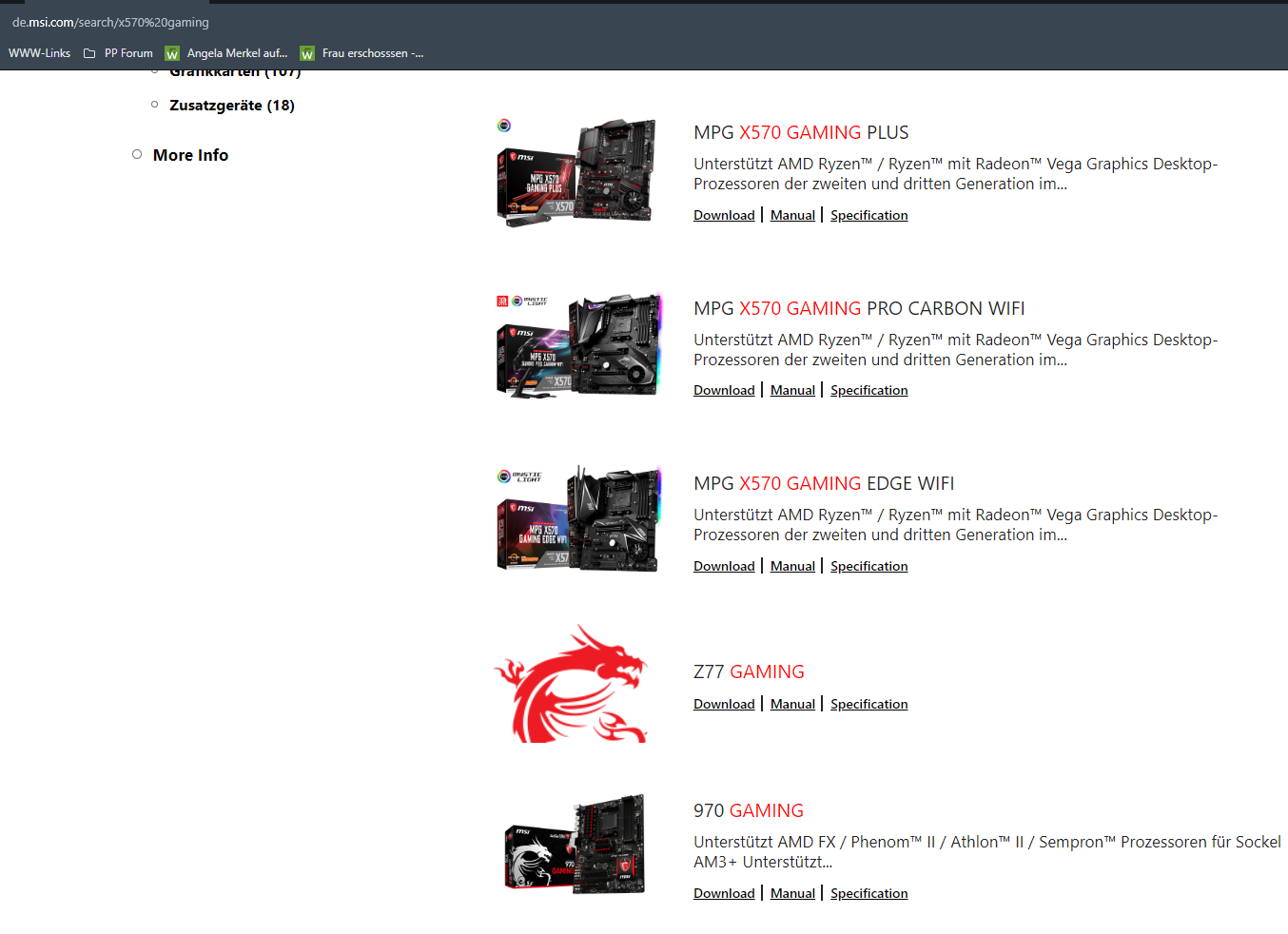

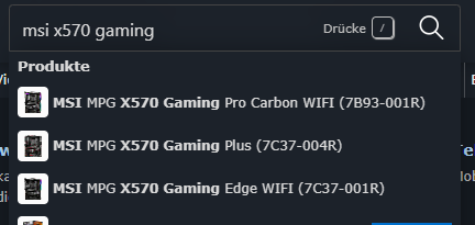

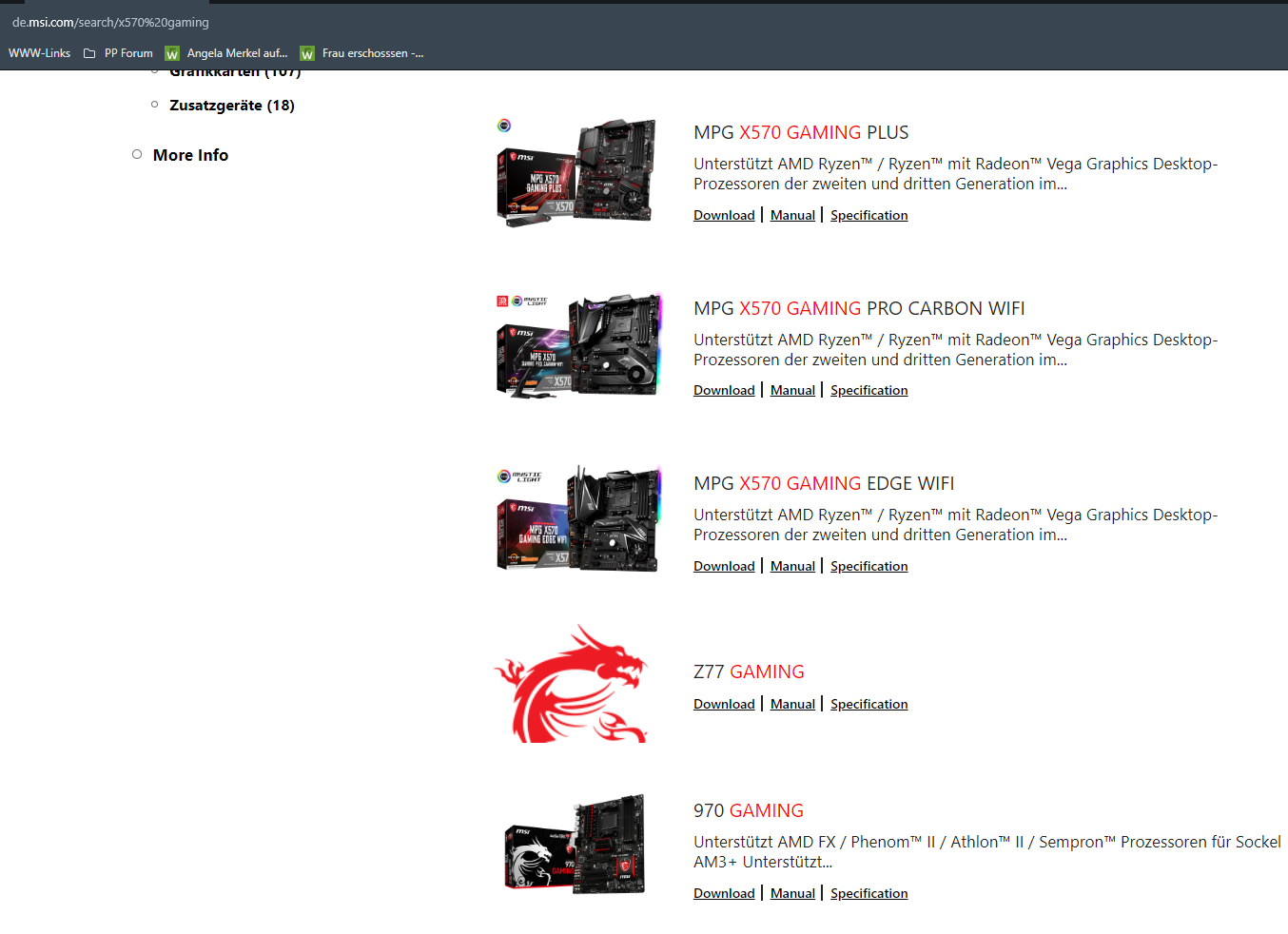

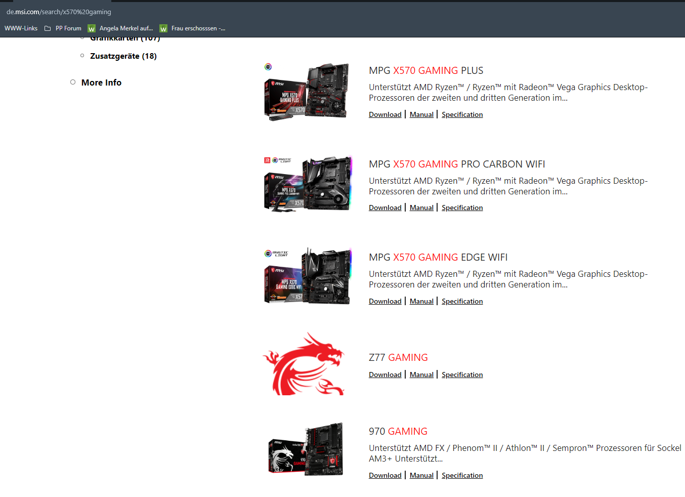

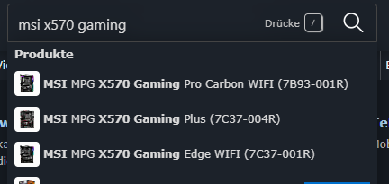

Wenn es ein MSI MPG X570 Gaming ist, steht kein Ryzen in der Liste.
Sollte es ein MSI MPG X570 Gaming Plus sein, steht Ryzen 5 3600 in der Liste ab Bios Version 7C37vA1
Reaktionen: Makso
@Joe58 Bist Du Dir da mit dem Link zur Liste für "MSI MPG X570 Gaming" sicher? Da ist nämlich gar kein Ryzen gelistet, obwohl es ein X570 Chipset ist. Glaube nicht, daß der Link richtig ist.
Mal eine Frage am Rande:
Das Mainboard hast du mit Abstandhalter im Gehäuse befestigt?
Wäre nicht das erste mal dass es einer vergisst.
Mit dem Link bin ich mir sicher. Ich kann ja auch nur von dem ausgehen, was der TE schreibt.
Entweder hat er tatsächlich einen MSI MPG X570 Gaming.
Oder er hat das Plus vergessen. Oder er hat MSI MPG Gaming Pro Carbon Wifi / MSI X570 Gaming Plus / MSI MPG X570 Gaming Edge Wifi
Glaube der Link gehört zum "970 Gaming" mit einem 970+SB950 Chipsatz. Daher sieht es für mich eher nach einem der anderen aus und die Untervariante hat der TE vergessen.

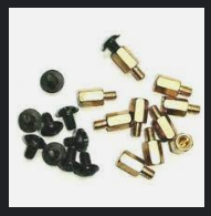

Jap, die Dinger die schon drin sind. Wie sollte ich das Mainboard ohne befestigen:)
Joe58 schrieb:
CPU kommt, entzieht sich jetzt meiner Kenntnis.
CPU wird im BIOS erkannt. Es wird leider noch absurder. Der PC hat einmal ordnungsgemäß gestartet. Dabei hatte ich die Komponenten auf dem Tisch liegen und nicht im Gehäuse, damit nicht bei jeder Veränderung ein riesen Aufwand entsteht. Exakt die selben Komponenten in Gehäuse eingebaut und ich lande wieder im BIOS. Das liegt natürlich nicht am Gehäuse sondern am hoch und runter fahren, aber kann das sein...
Die sind normalerweise nicht drin. Die werden in einer Extra Verpackung mitgeliefert, und sehen so aus.
Welches Mainboard hast du denn nun genau?
