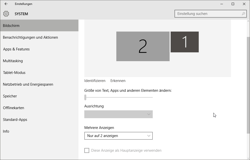

Guten Morgen,
bin an verzweifeln. Hoffe das irgendwer mir weiterhelfen kann.
Meine Daten:
Windows 10 64 mit Geforce GTX745, Samsung 24 Zoll UHD Monior.
Mein Problem:
Habe mir gestern einen neuen Samsung 24 Zoll UHD Monior gekauft.
Die Verkabelung läuft über Displayport 1.2.
Habe mein Fenseher über HDMI mit der Grafikkarte verbunden.
Jetzt läuft der komplette Bootvorgang über das Fernsehen und ich bekomme erst Bild auf meinem Monitor wenn
Windows fertig mich hochfahren ist, danach verschwindet das Signal zum Fernseher.
In der NVDIA Systemsteuerrung / Windows Anzeigensteuerung habe ich mehrere Anzeigen extra ausgestellt.
Hatte voher einen normalen 24 Zoll Monitor mit HDMI Anschluß. Die Verbindung zum Fernseher erfolgte über DisplayPort auf HDMI Kabel, da lief noch alles
Gibt es hierfür eine Lösung? Der Grafikkartentreiber ist auf dem neusten Stand.
Gruß Sascha

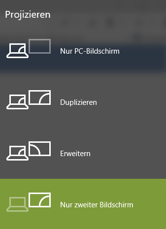

Drück 3x Windows + P (Projector) und anschließend Enter um auf den Monitor zurück zu switchen. ;)
