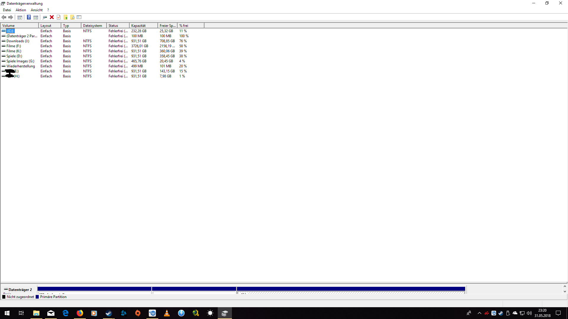

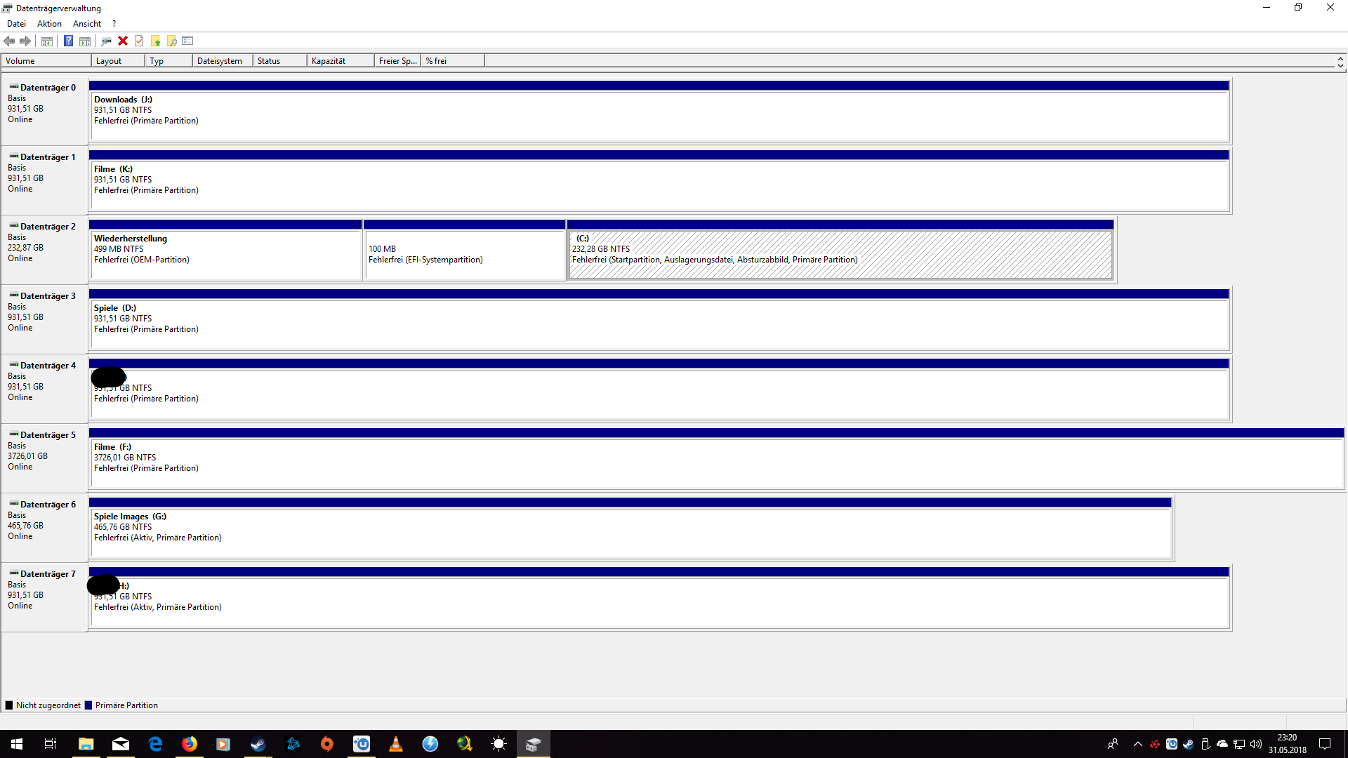

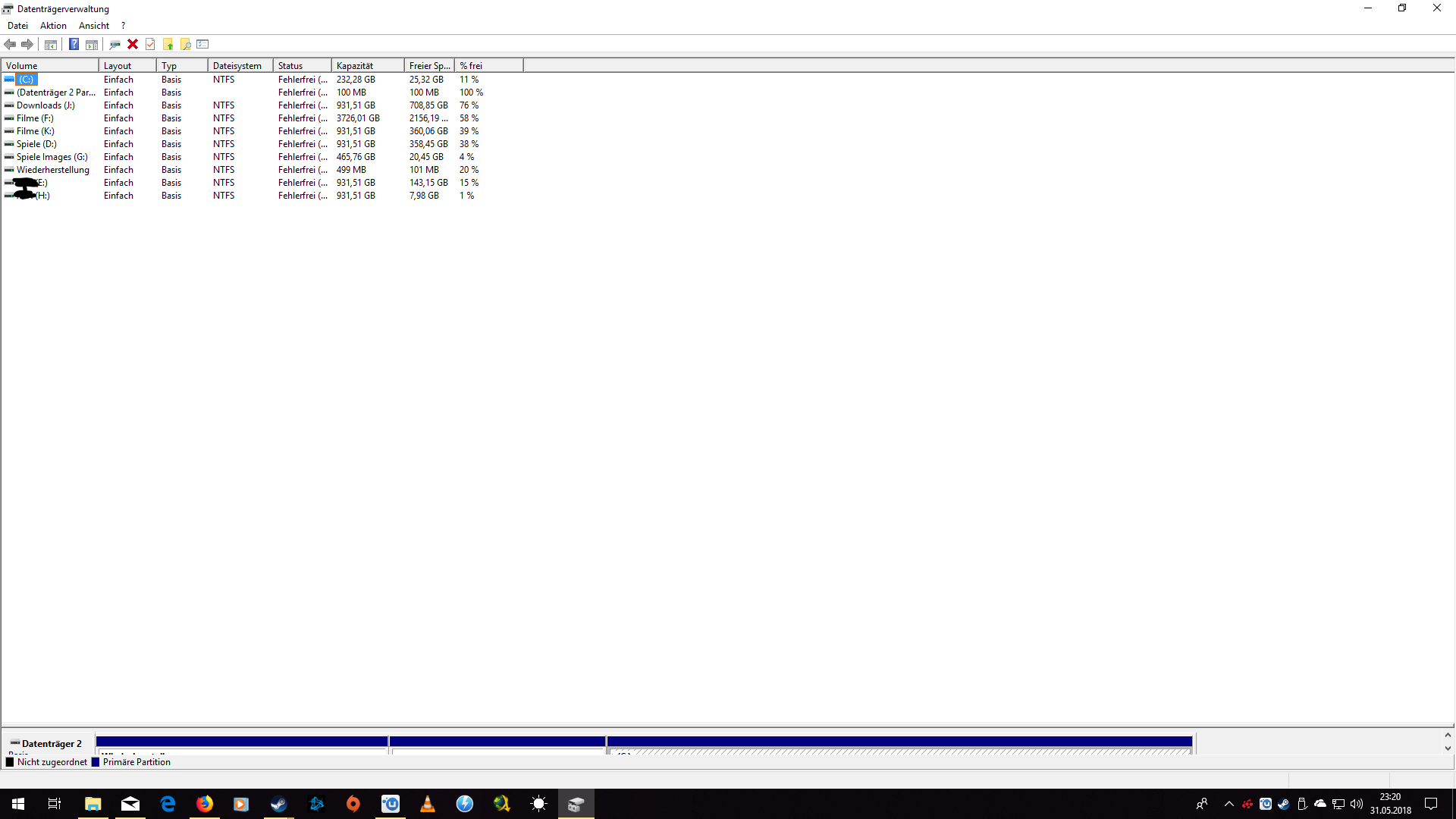

mach doch mal einen Screen von der Datenträgerverwaltung
Samsuns 850 Evo 256 GB
5 weitere HDDs
hast du da auf den HDDs noch kleine Partitionen 100MB /500MB oder so.
Wenn du nur die 850 Evo angeschlossen hast, musst du da im Uefi Modus ja eine 100MB Uefi Partition haben.
Ja also ich kann den Pc schon verwenden aber manchmal bootet er halt erst nach 2 oder 3 Versuchen ins Windows. Manchmal funktioniert es auch tagelang ohne Probleme, dass ist ja das nervige.
Ich hab letzt auch Sata Kabel getauscht und dachte das war der Fehler.
Also normalerweiße müsste die Datenträgerverwaltung gut aussehen..

Das sieht soweit gut aus aber, die SSD/Platte auf der das Betriebssystem installiert wird und von der gebootet
wird, sollte in der Regel besser "Datenträger 0" sein.
Das heißt auch, am ersten ersten Sata Anschluss des Festplattencontrollers (0 oder 1).

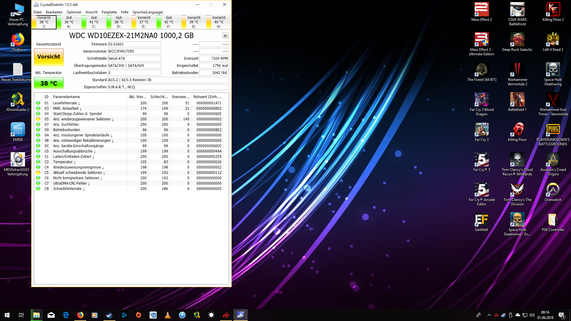

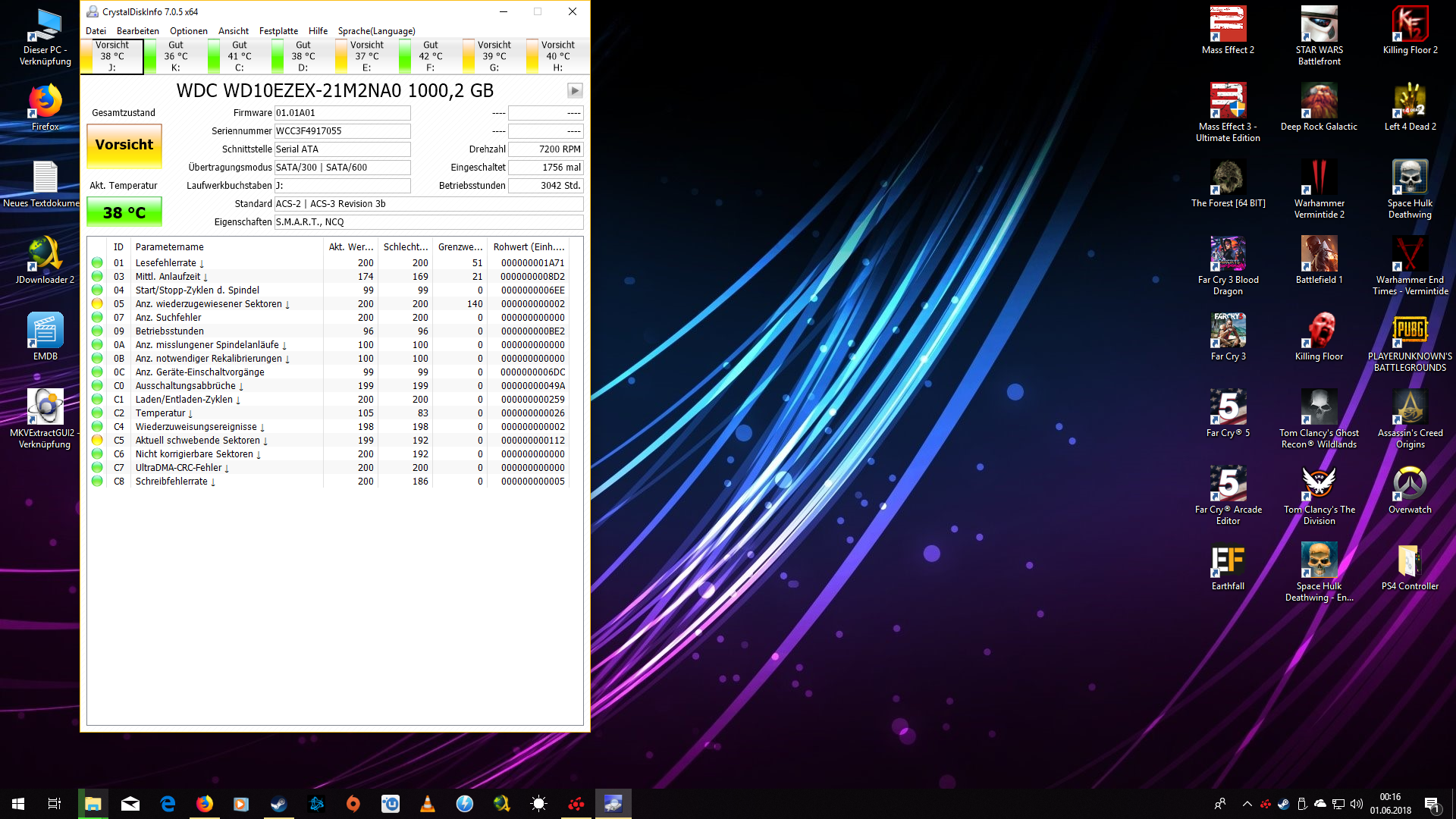

Wie geht es aber deinen Platten sonst .. lies die Werte mal aus mit
CrystalDiskInfo
sieht ganz gut aus?

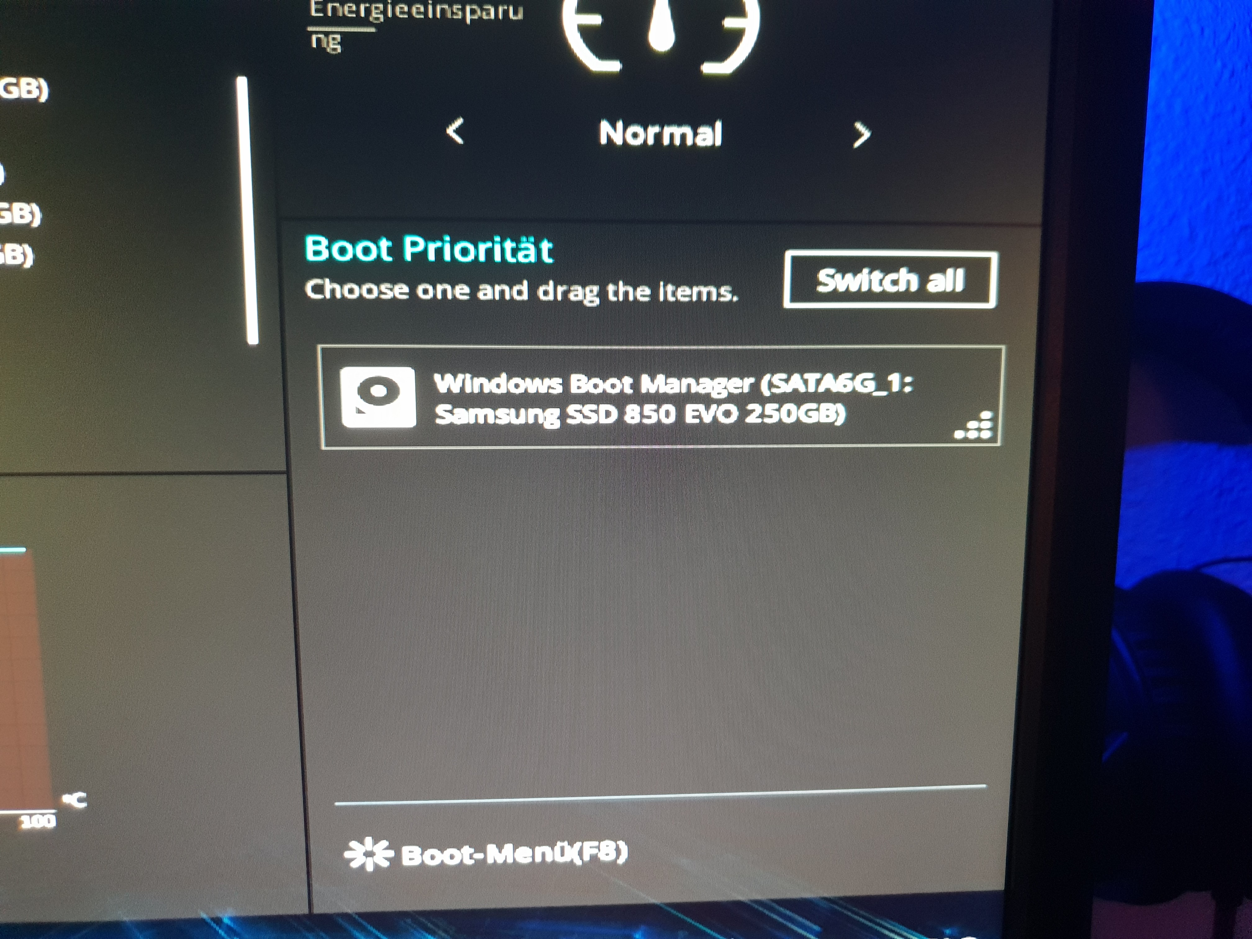

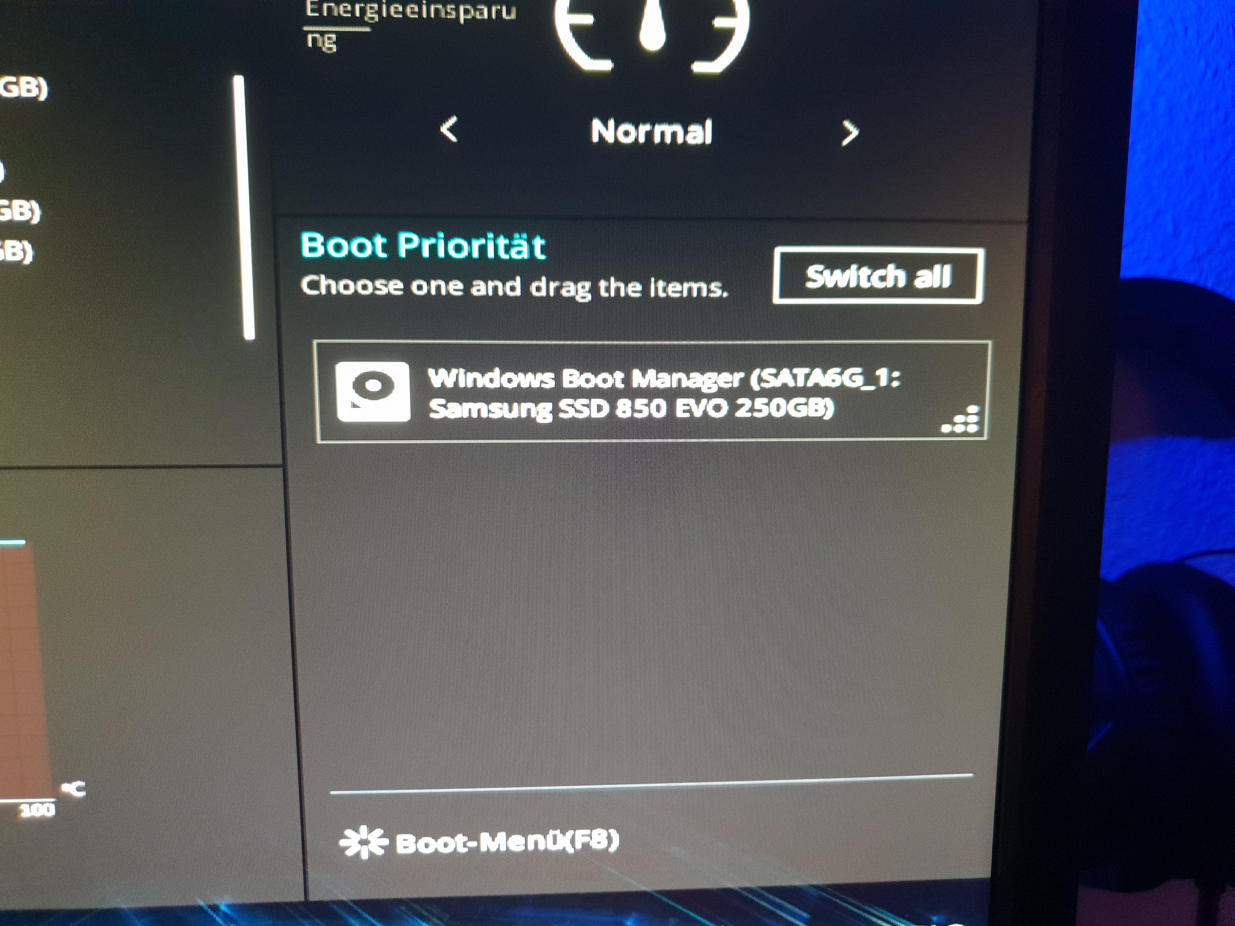

hast du im Bios nicht Windows Bootmanager (SSD 850 Evo) stehen?
oder beim starten Windows Bootmanager mit einer F Taste (F 9 bis F 12 meist) auszuwählen,
Die SSD hängt am SATA Port 1 des Mainboards. Und meine Bootreihenfolge im UEFI sieht so aus.
1.SSD 850 Evo Boot Manager

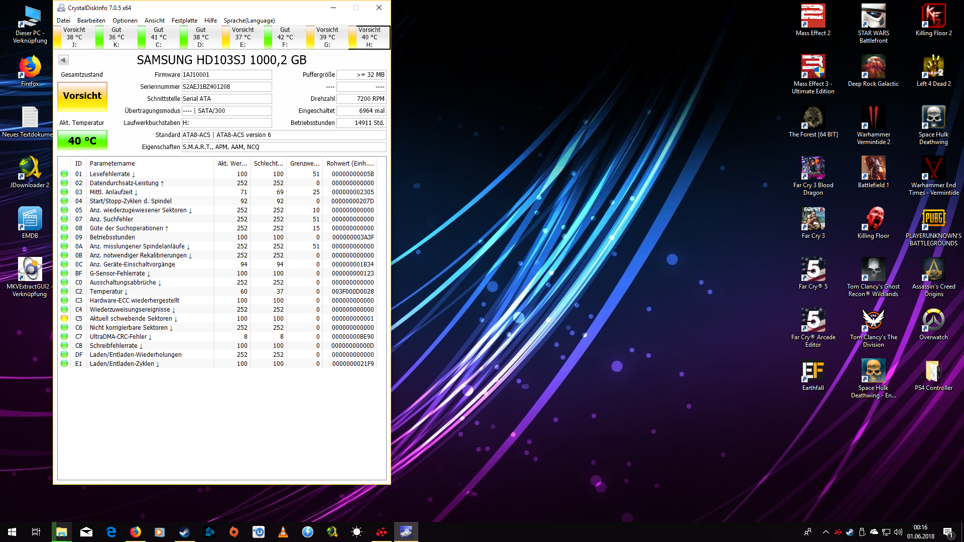

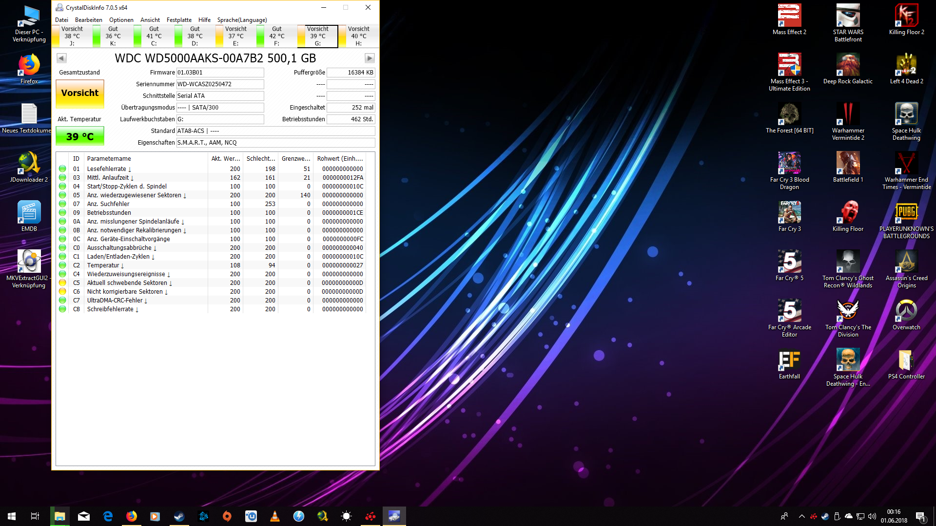

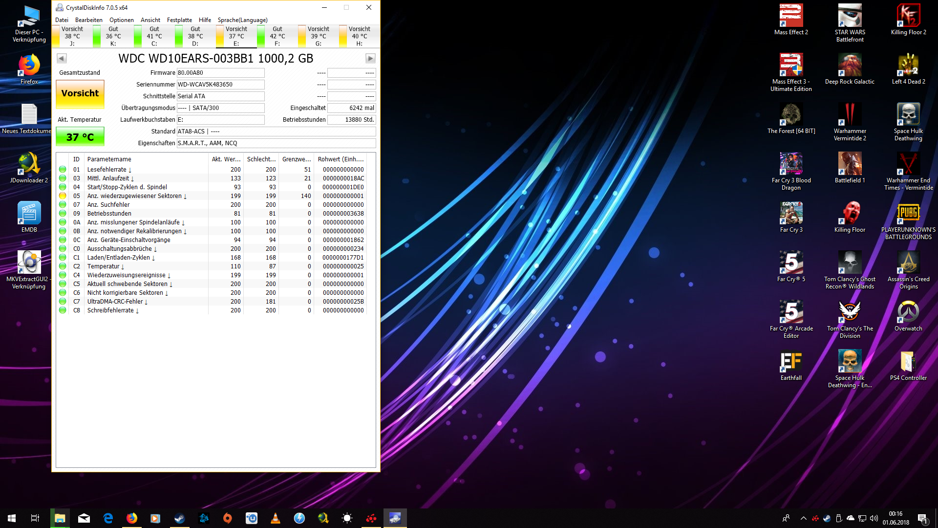

Die Werte der SSD sind alle in Ordnung. Nur bei einigen Festplatten steht Vorsicht, aber das schon seit bestimmt 1 oder 2 Jahren

Die Festplatten sind nicht mehr wirklich in Ordnung wenn da Vorsicht seht.
Ok, aber dann müsste in der Datenträgerverwaltung doch die SSD Datenträger 0 sein und nicht 2
Nur die SSD am 1. Sata Port ohne HDDs hast du auch schon getestet?
Da muss doch dann Datenträger 0 stehen.
das es da ran nicht doch irgendwann mal liegen kann musst du doch austesten.
Ansonsten ist es irgendwas anderes an Hardware in dem PC und das macht die Sache nicht besser.

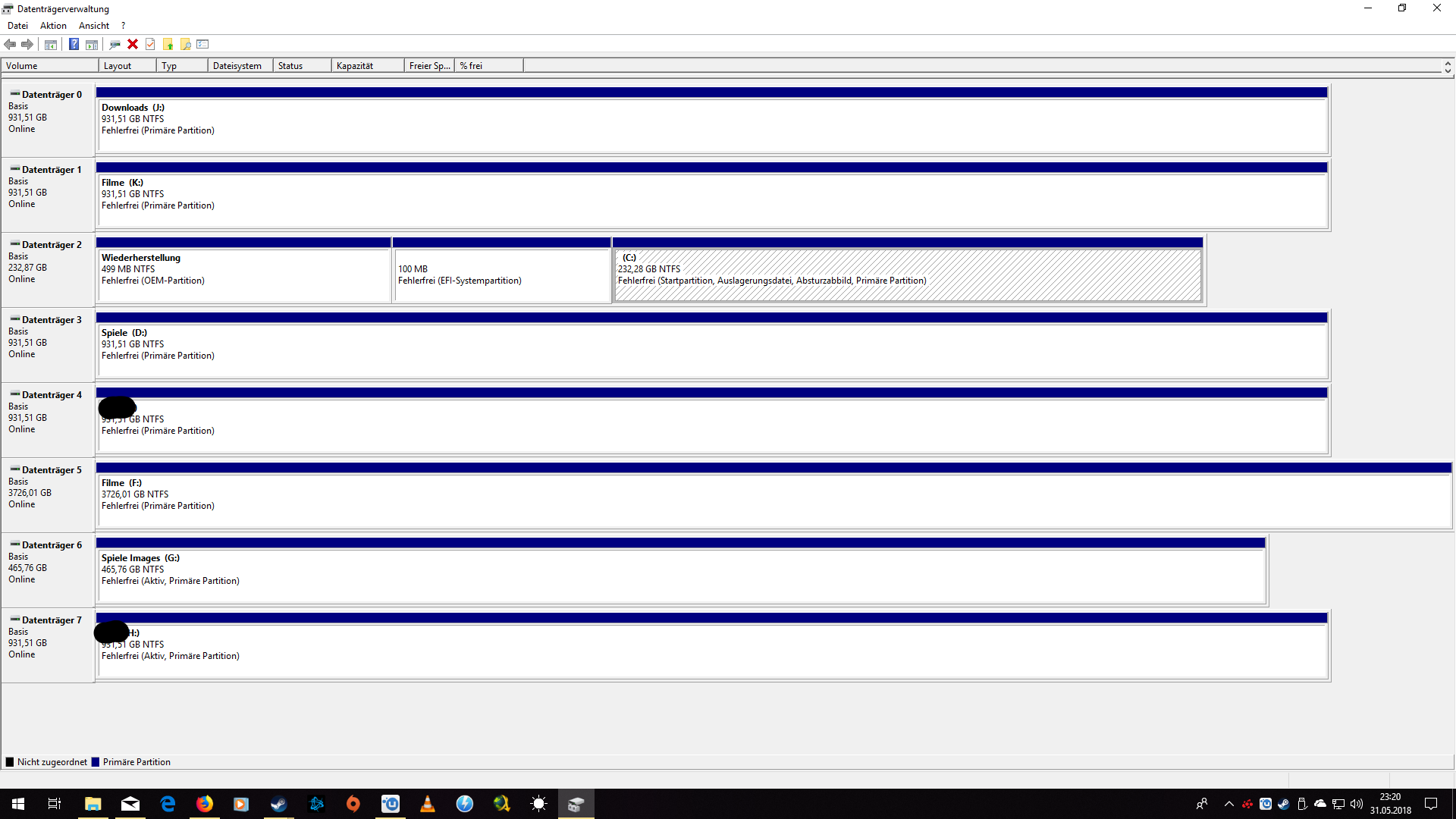

Datenträger 0 und 1 sind wohl meinem Sata Controller geschuldet den ich zusätzlich eingebaut habe.
Denn das sind die 2 HDDS die an dem hängen J und K

Evtl. ist da auch die Datenträgerverwaltung etwas durcheinander, warum auch immer,
obwohl die Platte richtig und optimal angeschlossen ist.
Aber die Platten die mit "Vorsicht!" angezeigt werden, solltest du im Auge behalten.
Je nachdem verursachen die die Verzögerung und auch BlueScreens.
verstehe ich nichts von, steckt den kram so an, dass du die SSD als Datenträger 0 siehst in der Datenträgerverwaltung.
oder teste es ohne dem selbst eingebauten Controller.

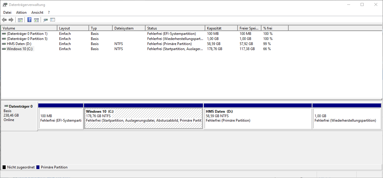

Bei mir ist das ganz einfach.

Deine Platten werden oder machen dir bereits Probleme wenn CDI dir "Vorsicht!" anzeigt.
Wie weit das fortgeschritten ist zeigst du uns ja nicht, nein eigtl. ignorierst du es.
Wenn da ständig Sektoren schweben und wiederhergestellt werden müssen, sofern noch möglich,
ist es kein Wunder wenn es da irgendwo Verzögerungen und sonstige Probleme gibt.
Aso okay, ich dachte nicht das Probleme mit den Hdds meinen Windows Boot mit der SSD behindern könnten. Dachte das die Hdd dann halt mal nicht mehr funktioniert oder Daten verliert.
