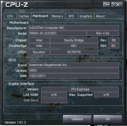

Hier der verlangte Screenshot. :)

Ja mehrfach auch mit verschiedenen Versionen/Datenträgern. Windows 7 Professional 64Bit Original. Ich habe das OS ja auf einer SSD. Habe dort eine SanDisk 128GB verwendet, habe gedacht es liegt vllt an der, deswegen habe ich noch die Samsung 128GB 830 Series gekauft und auch die SATA Kabel erneuert.
emeraldmine schrieb:
Windows schon komplett neu installiert ?
Mein Beileid :freak:
Wieso das? Kann es an dem Netzteil liegen?
Das einzige was du nicht ausgetauscht hast, ist das beschissene Netzteil?
Es würde mich zwar etwas erstaunen, wenn es tatsächlich das Problem wäre, aber... Das Teil würde mir niemals in so ein System kommen. Und es könnte eben durchaus daran liegen.
Normalerweise würde ich zwar sagen: Mainboard, aber, das hast du ja getauscht. Gegen ein anderes, oder gleiches?
Hast du's mal mit nur einem RAM Riegel probiert? Oder gar anderem RAM?
Alle BIOS Updates draufgeknallt?
Edit: @emeraldmine: Wieso meinst du, er soll nur auf BIOS 0803 flashen?

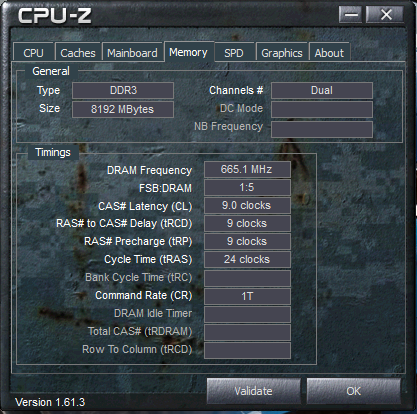

H61 und H67 Mainb. haben oft mit 4x2Gb speicher Probleme ,verwende selber 2x4Gb keine Probleme mehr
Und jetzt? Ist ja nicht so, als würde sonst nix am BIOS geändert - und laufen tun sie auch für ältere CPUs...
Habe 2x 4GB DDR3 von Kingston 1333Mhz
Soll ich auf die Version 4204 updaten?
Ich habe die Datei geladen und finde eine ROM-Datei, wie führe ich das update durch?
Auf einen USB Stick damit, im BIOS über EZ-Update oder sowas vom Stick laden und updaten.
Packt die Datei auf einen USB Stick , und starte das UEFI BIOS. Da gibts das Tool "EZ Flash 2" oder so, damit bitte flashen. Sämtliche Daumen drück dass es klappt.
