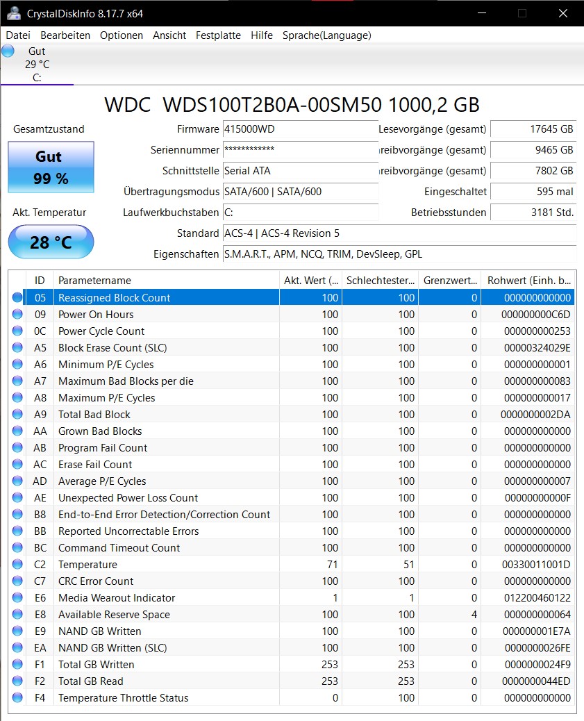

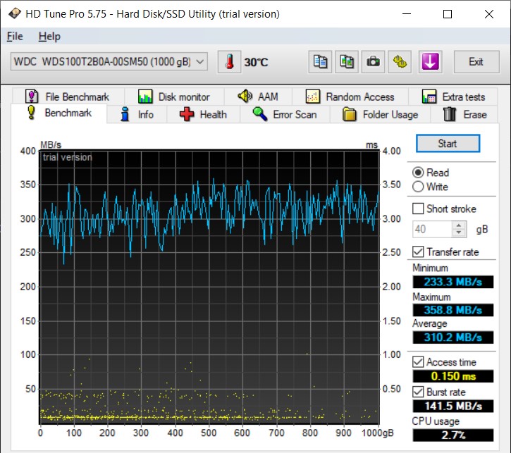

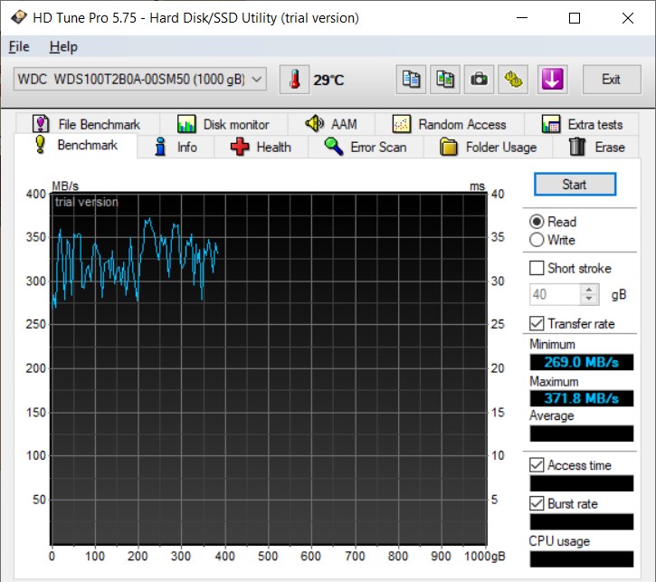

Die Festplatte scheint normal zu funktionieren.
Ist das ausreichend?
Laß den Test mal durchlaufen.
Das sollte so aussehen:
Außerdem sind da ziemliche Schwankungen drin.

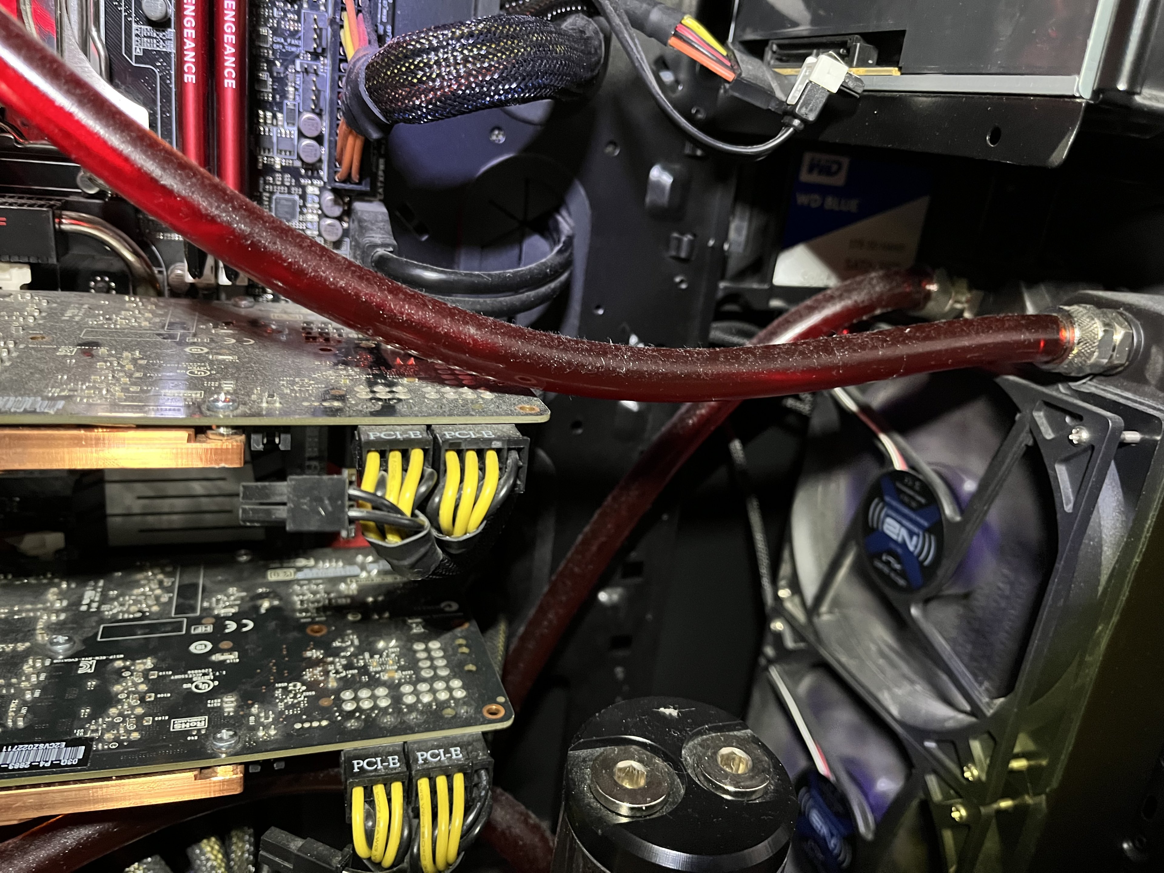

Kannst Du mal ein paar Bilder vom PC-Innern hier einstellen?
Es sah bei mir ja auch so aus, nur eben mit Schwankungen. Habe ein Bild hochgeladen.

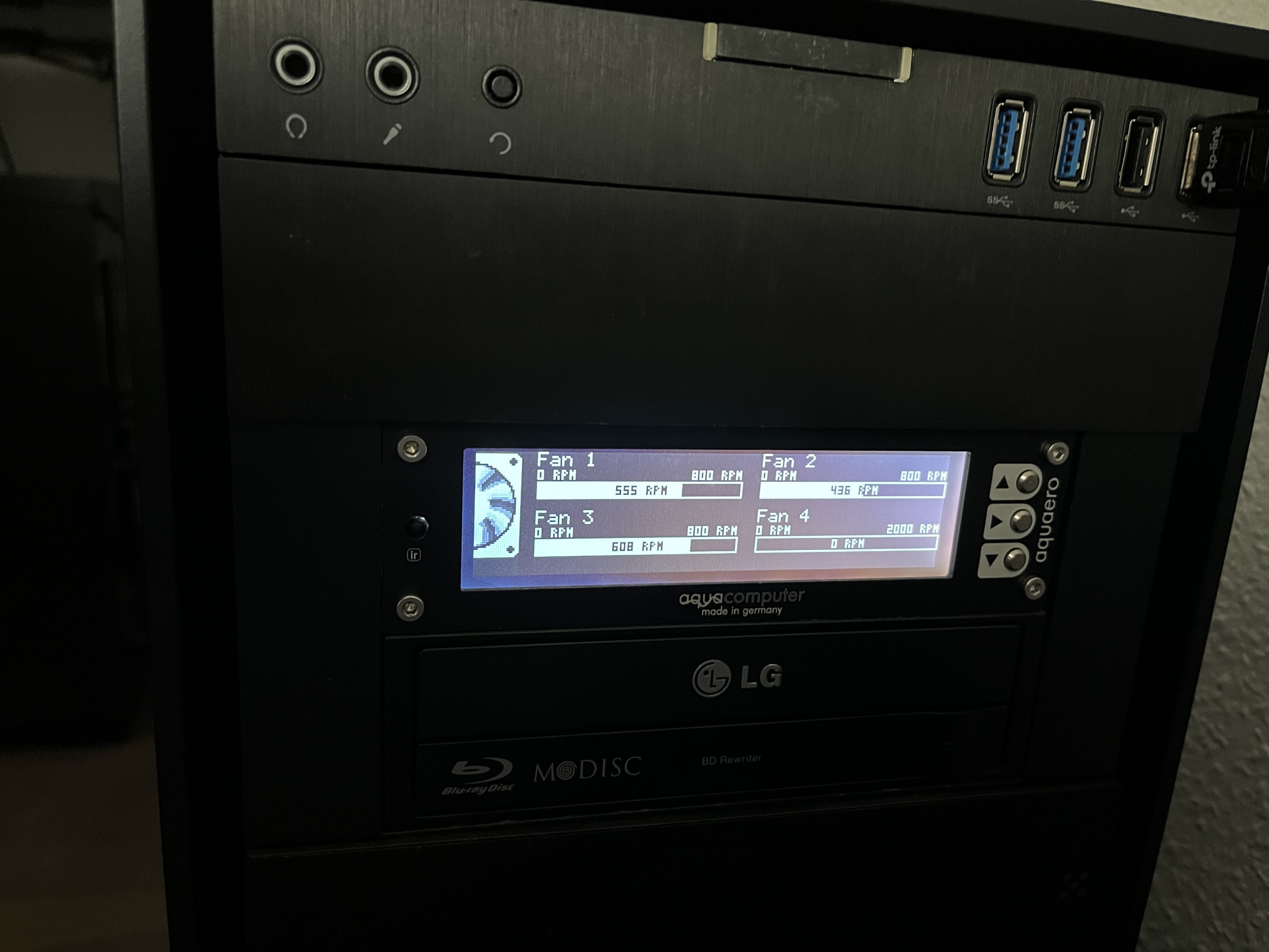

Welche Lüfter sind wo verbaut?
Einer auf der Rückseite, drei auf der Oberseite und zwei auf der Vorderseite vom Gehäuse.

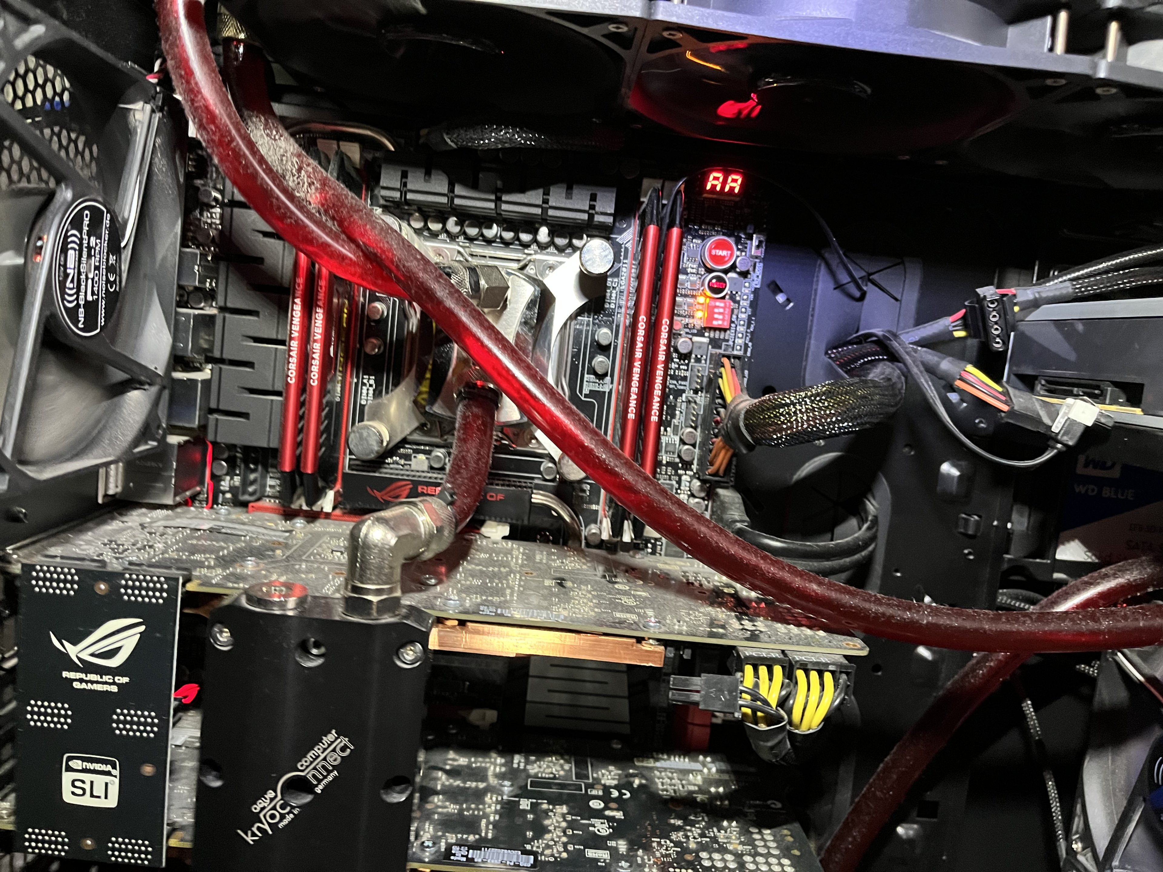

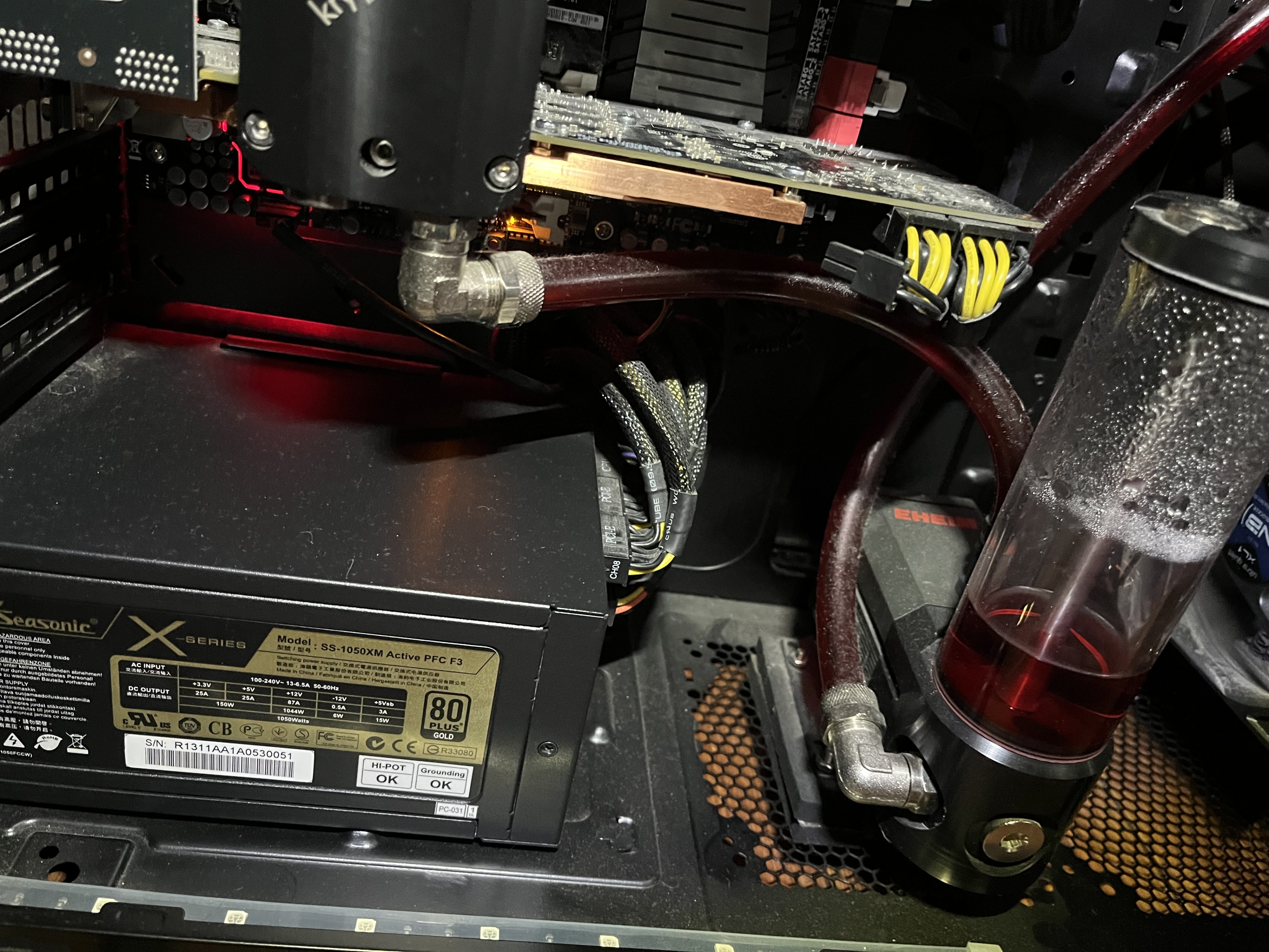

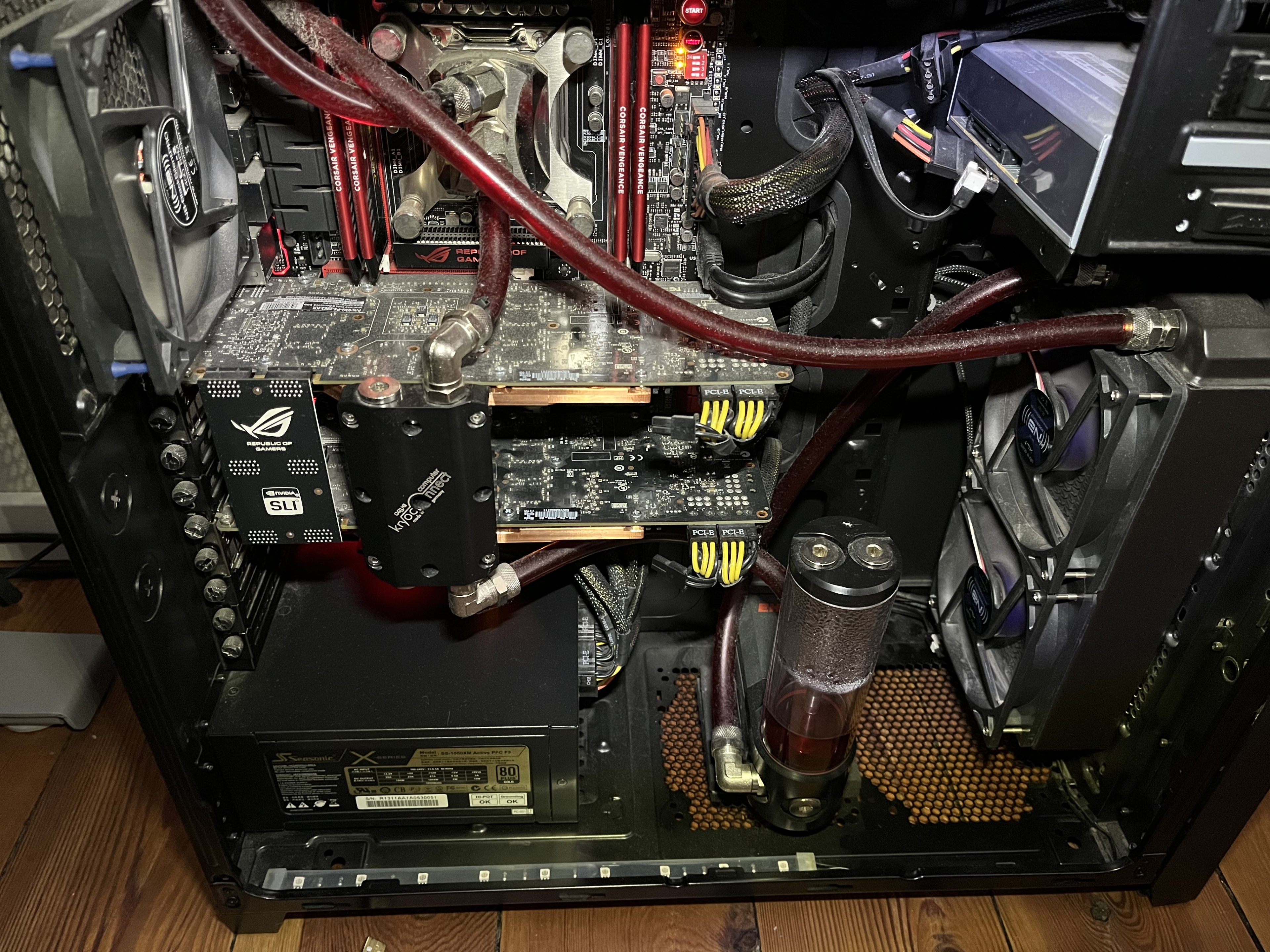

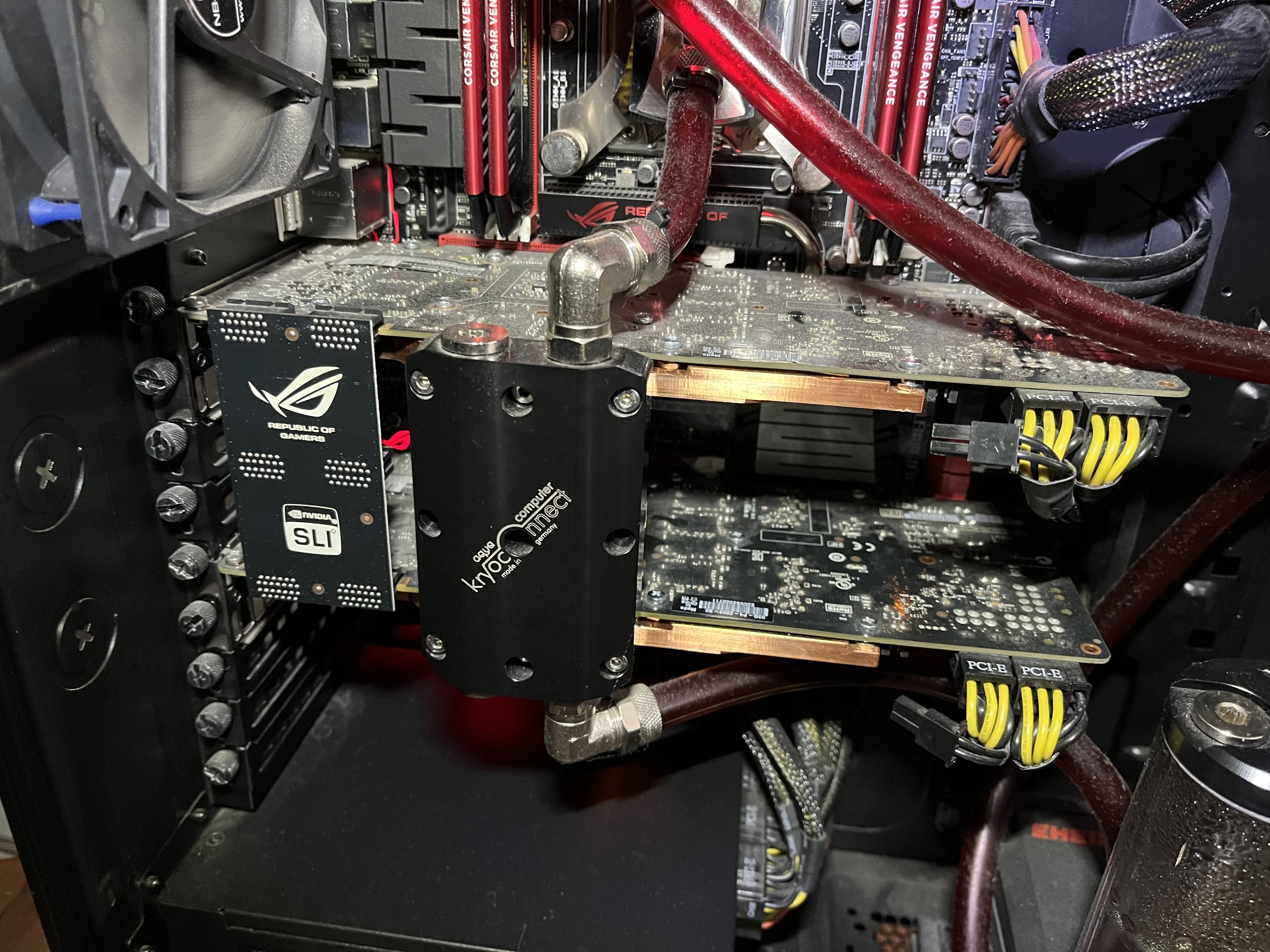

Sieht immer noch nach Hintergrundaktivitäten aus.
Also Platte bitte mit Adwarecleaner und Malwaebytes behandeln.
Die Lüfter Wasserkühlung vorn blasen die Hitze von Grafikkarten und CPU ins Gehäuse?
Das Board kocht doch im eigenen Saft.
Die Chipsatz- / Spannungswandlerkühler bekommen die Hitze von 2x GTX 780 und 1x i7 4930K ab.
Wurde die Wärmeleitpaste des CPU-Blocks mal gewechselt?
Die oberen Lüfter würde ich einblasend montieren, damit wenigstens etwas Frischluft aufs Board kommt.
