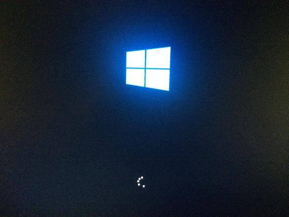

Ich habe meinen PC mit einem Neuen Netzteil und einen Neuen Mainboard aufgerüstet.Das Mainboard ist das ASRock Fatalyty Gaming K4 und das Be Quiet Pure Power 11 500W CM. Der PC hängt immer am Windows Logo fest und auch andere Betriebssysteme wie Linux oder Notfall CD booten nicht und frieren im bootversuch ein.Ins Bios komme ich schon und auch der Memtest hatte keine fehler. Kann mir jemand weiterhelfen.

Ich komme nie weiter als das

jop aber eine formatierung der festplatte ist nicht möglich da das programm zur formatierung nicht lädt

Ja eigentlich schon aber bei dem versuch Windows neuzuinstalieren oder es vom usb stick zu starten bleibt er auch am Windows logo hängen
Das Windows Logo ist bestimmt von der alten Installation auf der Platte, du bootest nicht von Installationsmedium würde ich mal so behaupten.
Platte abklemmen dann da kommt das Logo nicht mehr und wenn doch liegt es trotzdem am USB Stick der nicht im Uefi Modus angesprochen wird oder überhaupt richtig erstellt wurde.

an was soll es liegen wenn man von USB Stick booten will und nicht Bild 1 sieht sondern höchtens ein Logo?
https://www.computerbild.de/fotos/cb-Tipps-Software-Windows-10-installieren-Schritte-10965010.html#1
Ne das Problem ist selbst wenn ich alle Festplatten abstecke und den USB stick starte bleibt er bei dem Windows Logo hängen wo danach ja die Intstalation kommen sollte
