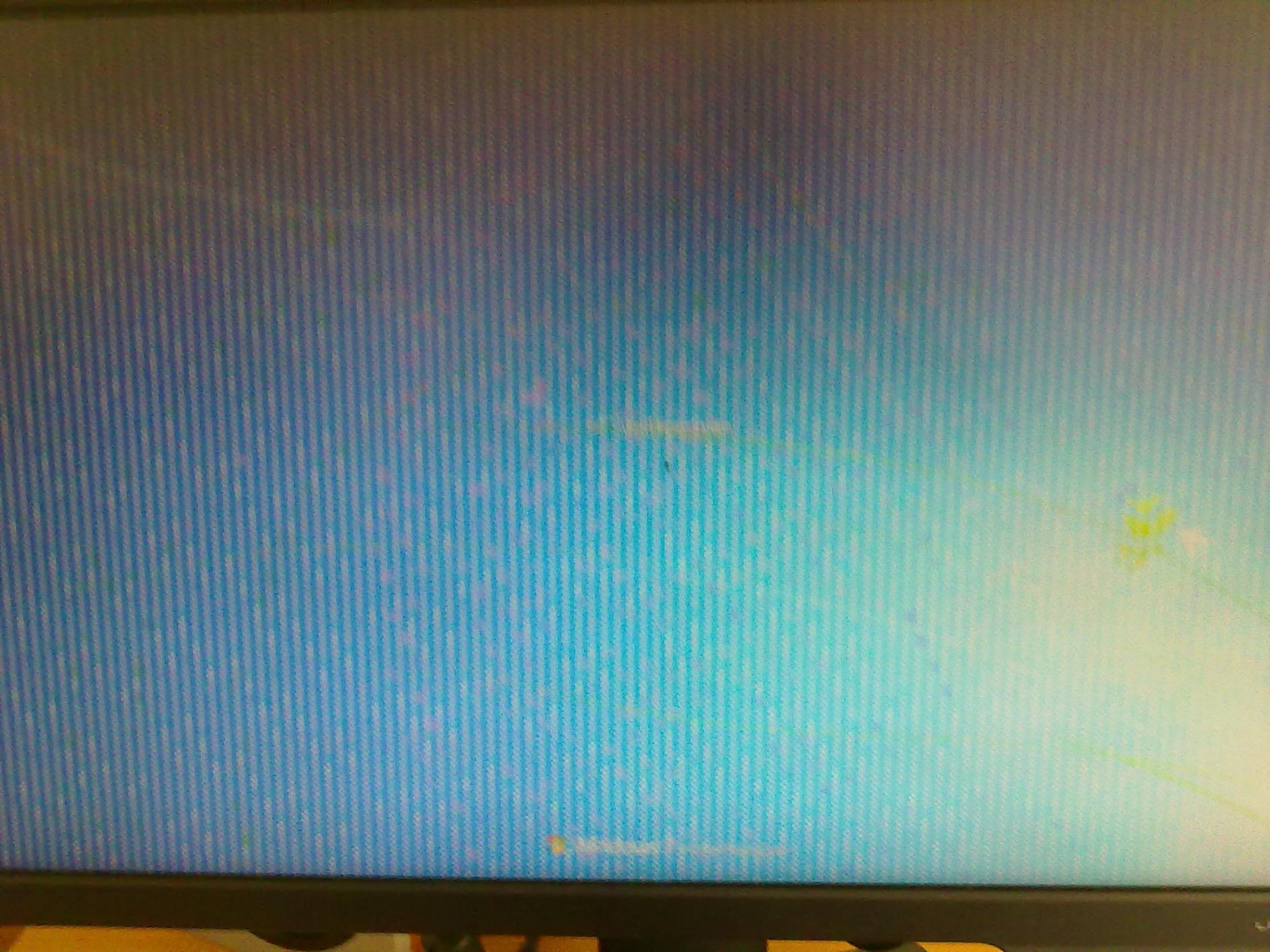

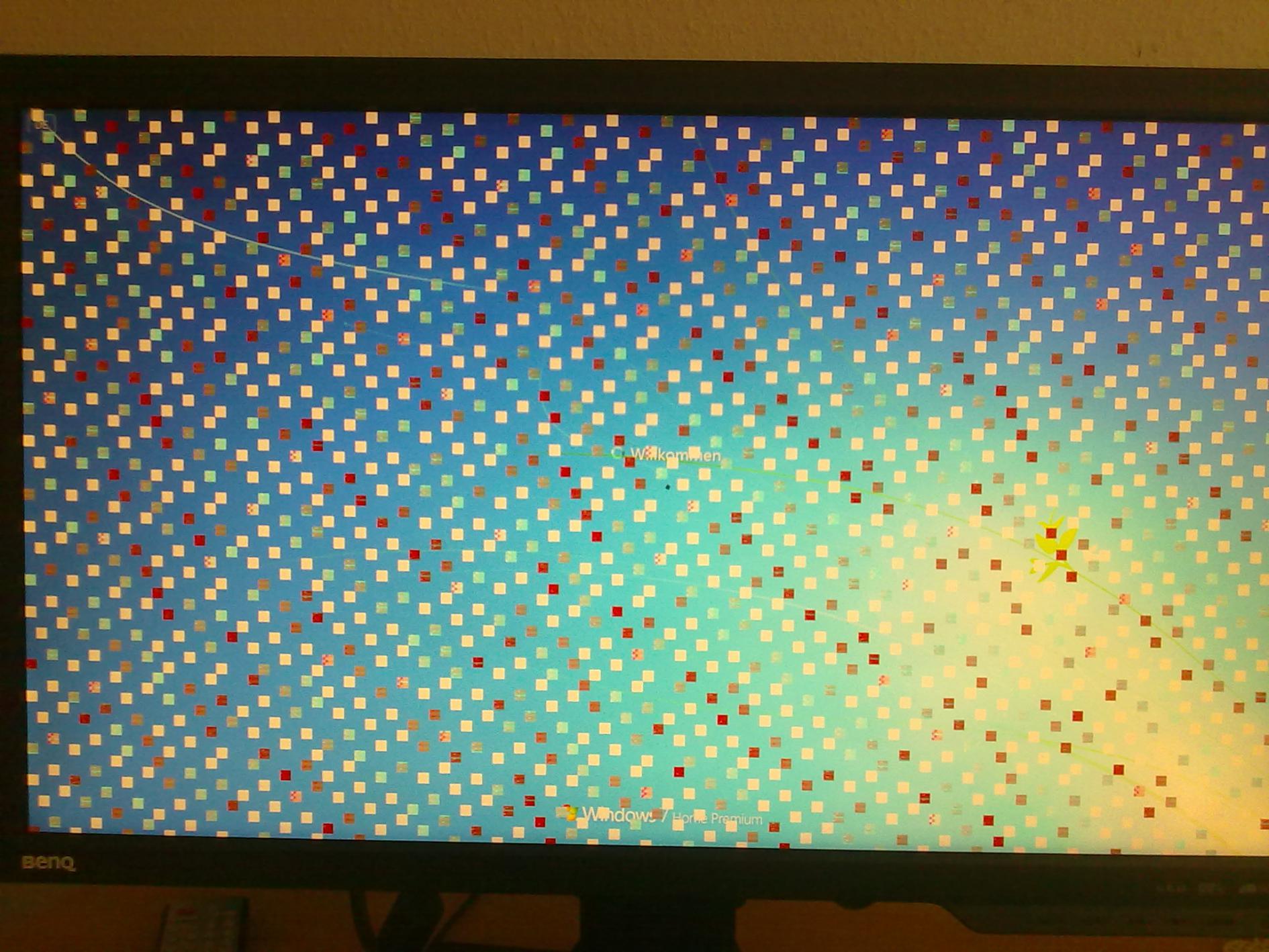

mein pc bootet manchmal nur bis zu einem bestimmten punkt (screens) und hängt sich auf bzw. der bildschirm bleibt schwarz. nach einem neustart geht es aber wieder ganz normal.

hast du auch auffälligkeiten im bios, dann wäre definitiv die graka..
aber ich glaube das es doch höchswahrscheinlich die graka es ist..
ohh
das sieht ganz stark nach dem ram der grafikkarte aus
wenn noch garantie drauf ist dann das in anspruch nehmen ansonsten ab in den backofen damit
Auch wenn die Bilder nicht wirklich zum Text passen; ich vermute auch mal die Graka.
Und vor dem Backen dann noch ne Pizza holen, dann kannste mit der gesunden Karte auch wieder Zocken und dabei mampfen - Gewöhn dich aber schon mal drann, dass dein PC dann in Zukunft wohl nach Salami riecht :D
wieso Backen,dient auch nur kurz freude........
und sollte festgestellt werden das die Karte angefasst wurde ist die Garantie auch noch futsch......
würde sie per Garantie tauschen und gut ist.

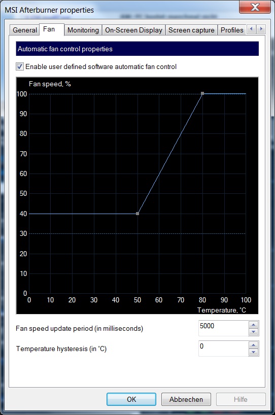

idle um die 40.
zocken um die 70 (lüfter per afterburner geregelt).
furmark (100% auslastung) 84 grad bei 100% lüfter.

Afterburner auf Auto oder läst du denn lüfter immer auf 100 proz wenn du zockst ?
wenn ich zocke ist er per "user defin" geregelt (siehe screen)
