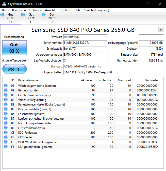

Wenn er normal startet mal CrystalDiscInfo laufen lassen, könnte ein Fehler an einer angeschlossenen HD sein,
der dann das Bios anhält.

Danke schon mal. Aber sieht doch ganz gut aus, oder?

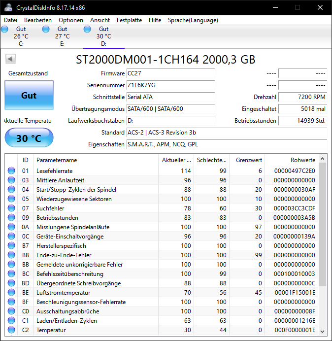

Hast Du mal die ST2000 abgehängt?

Hast Du mal die ST2000 abgehängt? - ja, kein Effekt

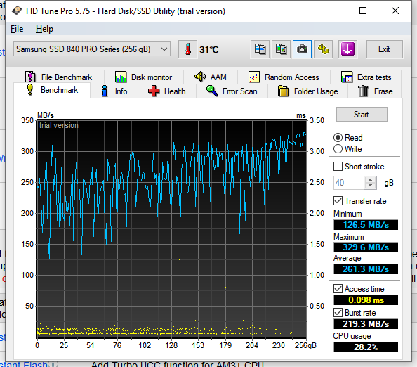

Zeige mal bitte die Plattendaten:
http://www.hdtune.com/download.html (Screen "Benchmark"; durchlaufen lassen!) .

Hier die Plattendaten:

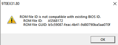

Bios Update will nicht. Was heißt das?
daß du das falsche bios-file hast, fürchte ich....
Die HD geht ja noch aber die SSDs sehen gruselig aus.
Die 840 Pro würde ich löschen und neu aufspielen.
Die 850er EVO hat 5 ... 7 fach zu hohe Zugriffszeiten.
Die Übertragungskurve hat starke Einbrüche
Sollte sich das nicht ändern, gehört die gewechselt.
Du hast die falsche Datei erwischt.
Die sollte die richtige sein:
https://download.asrock.com/BIOS/AM3+/970 Extreme3(1.80)DOS.zip .
Aber vorm Kopieren bitte entpacken.
