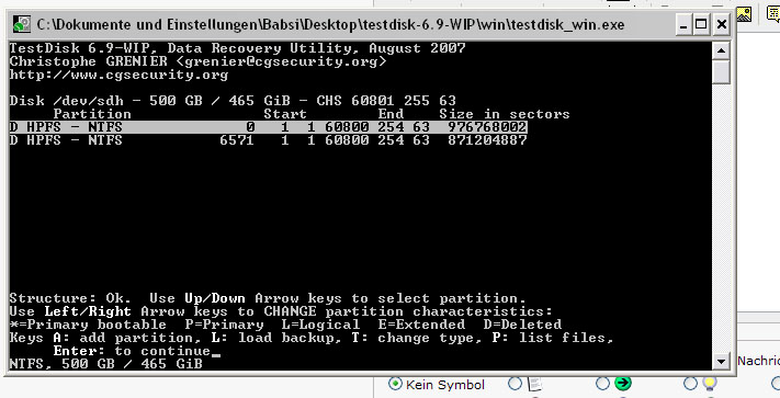

Ich habe folgendes Problem:
Ich habe eine SATA Platte (500 GB), die nicht mehr bootet. Wenn ich sie jedoch extern mittels USB anschließe, sind alle Daten da. Habe nun testdisk ausgeführt und nach proceed kommt folgendes Ergebnis:
D HPFS - NTFS 0 1 1 60800 254 63 976768002
D HPFS - NTFS 6571 1 1 60800 254 63 871204887
Kann ich irgendwie vorgehen, um wieder mit am PC direkt angeschlossener Platte starten zu können?
Vielen Dank im Vorhinein.
Beste Grüße,
Babsi

@oobabsioo
Es wäre schon hilfreich, wenn Du ein paar mehr Informationen (vollständiges Log oder Sceens) liefern würdest, nach Deinem Auszug überlappen sich die beiden Einträge (unterschiedlicher Partition Start, identisches Ende, evtl. auch ein fehlender Eintrag).
sorry, anbei das Log-File sowie der letzte Screen.
Grundsätzlich sollte die Platte nur 1 Partition haben.

Du hast Dir mit P die Files listen lassen und könntest mitttels c für to Copy Deine Dateien sichern, es war aber noch nicht die tiefere (taucht jedenfalls im Log nicht auf) Suche im Menü [ Quit ] [ Search! ] [ Write ], wäre dann der Menüpunkt Search.
Die tiefere Suche sollte nach Enter to Continue kommen.
Wiederherstellen ginge dann mit T für change Type beim ersten Eintrag * für primär und bootbar (steht jetzt auf D für Deleted) nach einer tieferen Suche. Würde ich aber ohne Sicherung nicht machen. Der zweite Eintrag könnte ein Überbleibsel aus einer älteren Partitionierung sein?!
@Mueli: Nochmals vielen Dank für deinen schnellen udn tollen Support! ;)
Ich hab's mal mit Setzen des * versucht - und siehe da - alles läuft wieder wie geschmiert.
